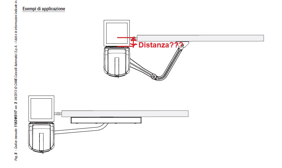

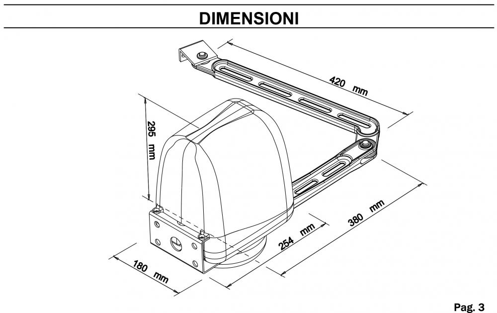

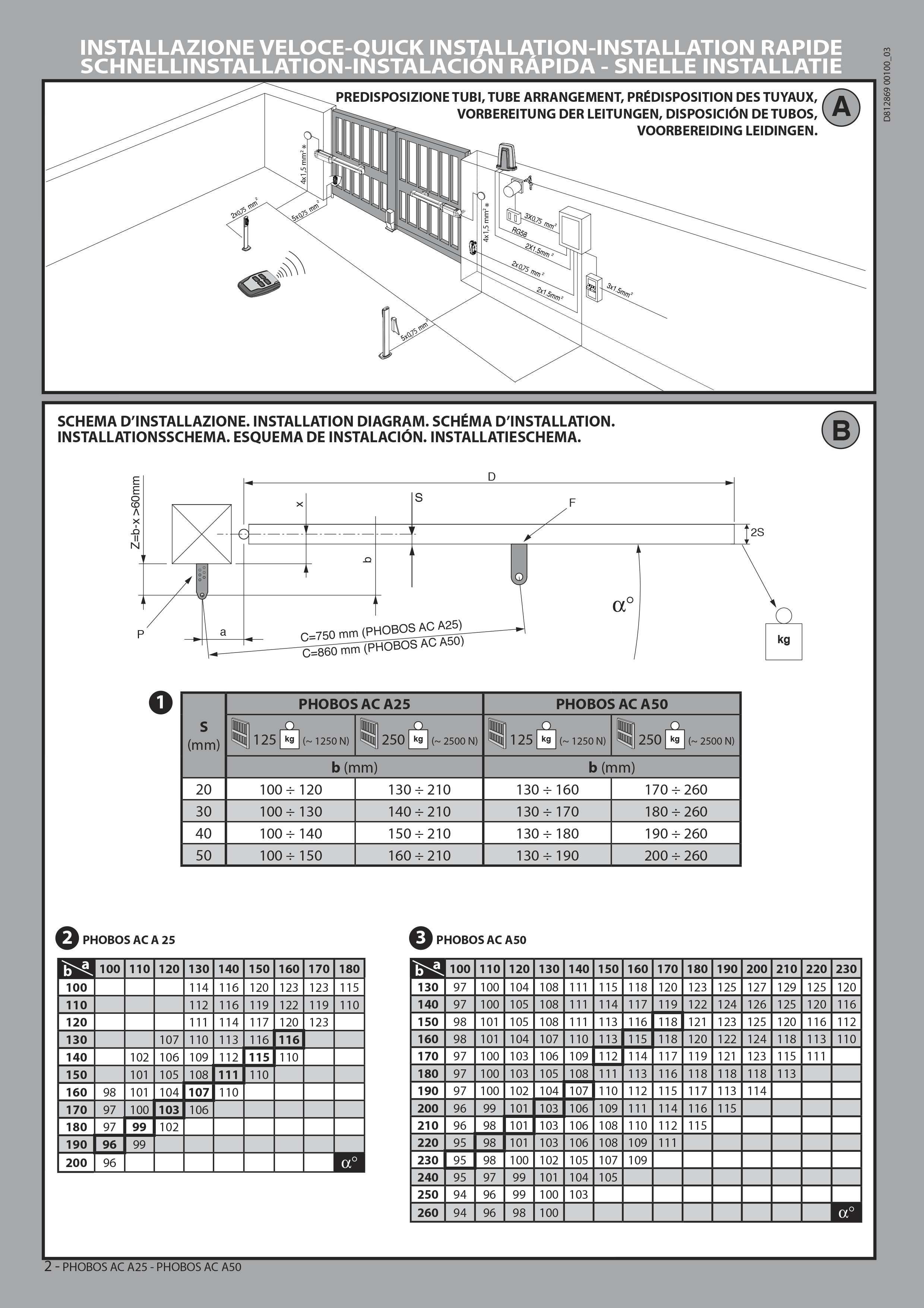

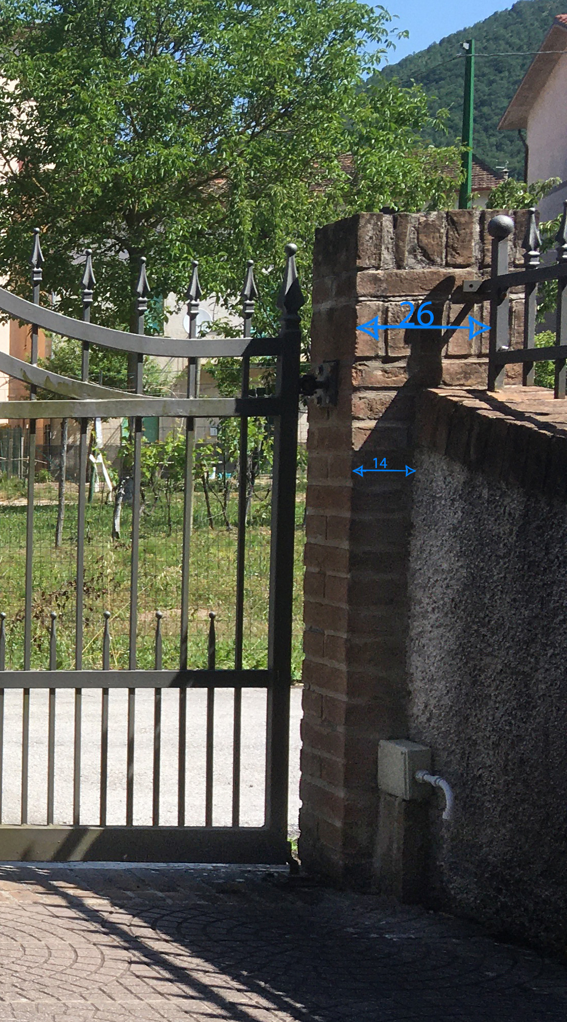

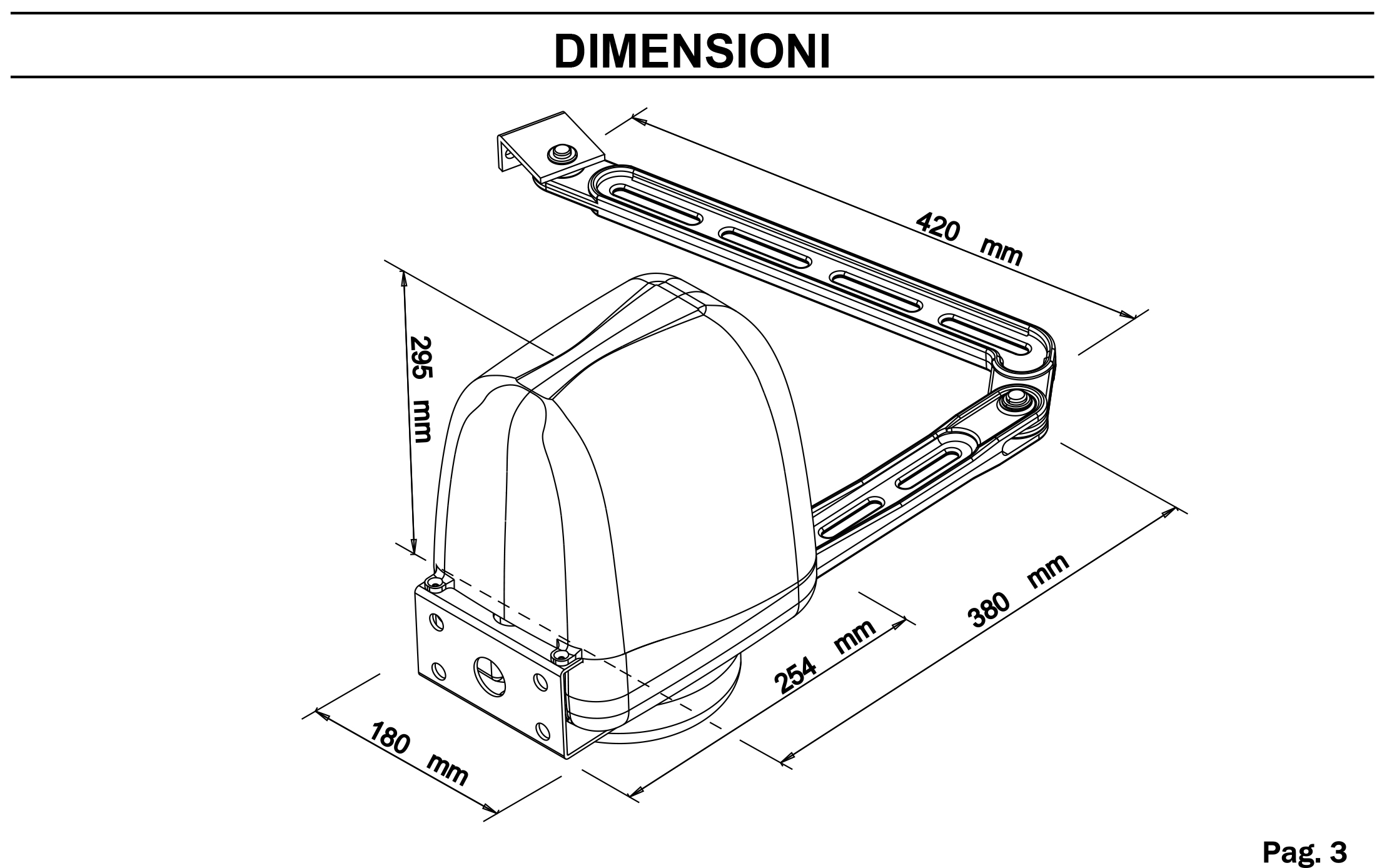

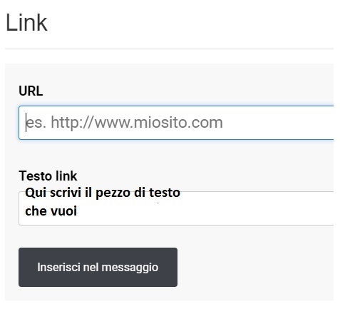

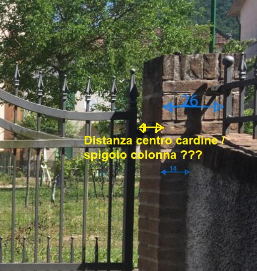

lorena1 Inserito: 21 giugno 2021 Segnala Share Inserito: 21 giugno 2021 Un saluto a tutti ho bisogno di aiuto per la scelta di una automazione per cancello battente a due ante, il problema è che da una anta il lato dx visto dall'interno come da foto che allego ho poco spazio 14 cm nella parte inferiore, mentre sopra ho 26cm, mi è stato consigliato di prendere un meccanismo con braccio articolato, potete spiegarmi come lavora? Prende meno spazio di un motore a pistone? In ogni modo il meccanismo a pistone preso in considerazione nella parte più larga misura 8 cm quindi a mio parere c'è spazio a sufficienza Grazie Link al commento Condividi su altri siti More sharing options...
Maurizio Colombi Inserita: 21 giugno 2021 Segnala Share Inserita: 21 giugno 2021 Il problema del tuo cancello, come quelli di tanti altri, è la distanza tra il centro del perno di rotazione e la faccia interna del pilastro. Se la distanza fosse ridotta ai canonici 10/11 centimetri non ci sarebbero problemi ad installare un normalissimo braccio elettromeccanico od oleodinamico che sia. Di contro, un braccio articolato per muovere un cancello di quelle dimensioni (e peso) non credo che sia installabile in 26 centimetri... Link al commento Condividi su altri siti More sharing options...
ROBY 73 Inserita: 21 giugno 2021 Segnala Share Inserita: 21 giugno 2021 3 ore fa, lorena1 scrisse: ho poco spazio 14 cm nella parte inferiore, mentre sopra ho 26cm, mi è stato consigliato di prendere un meccanismo con braccio articolato, potete spiegarmi come lavora? Guarda QUESTE IMMAGINI, nel tuo caso un motore a braccio articolato è la soluzione migliore, però ha dei limiti per la lunghezza dell'anta che di solito devono essere al massimo 2 metri (per alcuni 2,20 metri) e per l'articolazione del braccio che potrebbe andare a sbattere sulla ringhiera di confine, ma eventualmente si può installare un braccio a slitta. Poi come dice Maurizio Colombi il problema è 1 ora fa, Maurizio Colombi scrisse: è la distanza tra il centro del perno di rotazione e la faccia interna del pilastro. ma se fosse inferiore o al massimo 20cm potresti usare i nuovi motori CAME ATS Link al commento Condividi su altri siti More sharing options...
lorena1 Inserita: 22 giugno 2021 Autore Segnala Share Inserita: 22 giugno 2021 Secondo me l'automazione con braccio articolato indicatomi allego le misure non ci entra, piuttosto mi pare che prende più spazio del pistone, tranne se è possibile montantarlo con il braccio in verticale? ma non penso proprio Mi rimane solo il braccio a slitta? Link al commento Condividi su altri siti More sharing options...
ROBY 73 Inserita: 22 giugno 2021 Segnala Share Inserita: 22 giugno 2021 7 ore fa, lorena1 scrisse: Secondo me l'automazione con braccio articolato indicatomi allego le misure non ci entra, Che marca e modello di motore è che ti hanno proposto? 7 ore fa, lorena1 scrisse: piuttosto mi pare che prende più spazio del pistone, tranne se è possibile montantarlo con il braccio in verticale? ma non penso proprio Il braccio in verticale assolutamente no, altrimenti come già detto il braccio a slitta. Ma possiamo sapere qual è la distanza tra il centro del perno di rotazione e la faccia interna del pilastro? Si intende questa: E la lunghezza delle ante quant'è? Link al commento Condividi su altri siti More sharing options...
lorena1 Inserita: 23 giugno 2021 Autore Segnala Share Inserita: 23 giugno 2021 (modificato) il 22/6/2021 at 21:22 , ROBY 73 scrisse: Che marca e modello di motore è che ti hanno proposto? Il braccio in verticale assolutamente no, altrimenti come già detto il braccio a slitta. Ma possiamo sapere qual è la distanza tra il centro del perno di rotazione e la faccia interna del pilastro? Si intende questa: E la lunghezza delle ante quant'è? Grazie Il motore è questo Distanza centro cardine 13cm Lunghezza anta 165cm peso 70kg Modificato: 27 giugno 2021 da Roberto Garoscio Link al commento Condividi su altri siti More sharing options...
ROBY 73 Inserita: 23 giugno 2021 Segnala Share Inserita: 23 giugno 2021 (modificato) il 23/6/2021 at 08:56 , lorena1 scrisse: Distanza centro cardine 13cm E allora se sono solo 13cm vanno più che bene gli ATS della CAME che ti avevo indicato. Se vuoi un consiglio, lascia perdere xxxxxx Modificato: 27 giugno 2021 da Roberto Garoscio Link al commento Condividi su altri siti More sharing options...
lorena1 Inserita: 24 giugno 2021 Autore Segnala Share Inserita: 24 giugno 2021 (modificato) Il 23/6/2021 alle 22:49 , ROBY 73 ha scritto: E allora se sono solo 13cm vanno più che bene gli ATS della CAME che ti avevo indicato. Se vuoi un consiglio, lascia perdere yyyyyyyyyyyyyyyyyyy Tipo Questo?? Potresti consigliarmi un modello Modificato: 20 luglio 2021 da Fulvio Persano eliminato marchio aziendale Link al commento Condividi su altri siti More sharing options...
ROBY 73 Inserita: 24 giugno 2021 Segnala Share Inserita: 24 giugno 2021 (modificato) 16 ore fa, lorena1 scrisse: Tipo Questo?? Potresti consigliarmi un modello No, quelli sono gli ATI, non vanno bene. Io ti ho indicato gli ATS, c'era il "link nascosto" nel post di lunedì, bastava che cliccassi sopra, comunque non importa, guarda qui sotto: https://static.came.com/doc/Depliant/Depliant_Ats_IT.pdf Vai all'ultima pagina e vedi i vari modelli con le quote ed i limiti di installazione Modificato: 24 giugno 2021 da ROBY 73 Link al commento Condividi su altri siti More sharing options...
lorena1 Inserita: 25 giugno 2021 Autore Segnala Share Inserita: 25 giugno 2021 (modificato) il 24/6/2021 at 23:22 , ROBY 73 scrisse: No, quelli sono gli ATI, non vanno bene. Io ti ho indicato gli ATS, c'era il "link nascosto" nel post di lunedì, bastava che cliccassi sopra, comunque non importa, guarda qui sotto: https://static.came.com/doc/Depliant/Depliant_Ats_IT.pdf Vai all'ultima pagina e vedi i vari modelli con le quote ed i limiti di installazione Eccolo. sapete indicarmi un negozio? Modificato: 27 giugno 2021 da Roberto Garoscio Link al commento Condividi su altri siti More sharing options...
ROBY 73 Inserita: 25 giugno 2021 Segnala Share Inserita: 25 giugno 2021 (modificato) Il 25/6/2021 alle 07:41 , lorena1 ha scritto: sapete indicarmi un negozio? Se intendi un "negozio fisico" no dio certo, non sappiamo nemmeno in quale città vivi come facciamo ad indicarti un negozio. Ad ogni modo CAME si trova anche in "farmacia tra poco" 🤣, prova a cercare nel sito ufficiale: XXXXXXXXXXXXXXXXXXXXXXXXXXXXXXXXX scrivendo la città in cui ti trovi e i vari dati che ti chiedono vedrai che trovi anche il rivenditore. Se cerchi in rete invece ne trovi "a bizzeffe", attenzione però, assicurati che sia un rivenditore autorizzato, altrimenti l'eventuale garanzia e l'assistenza tecnica potrebbe non rispondere se ce ne fosse bisogno. Modificato: 20 luglio 2021 da Fulvio Persano Eliminato link commerciale Link al commento Condividi su altri siti More sharing options...
lorena1 Inserita: 26 giugno 2021 Autore Segnala Share Inserita: 26 giugno 2021 il 24/6/2021 at 23:22 , ROBY 73 scrisse: Intendevo online in quanto si risparmia sempre qualcosa, pensavo che il forum potesse consigliarmi un negozio fidato, ma ok lo vende anche su amazon Link al commento Condividi su altri siti More sharing options...
ROBY 73 Inserita: 26 giugno 2021 Segnala Share Inserita: 26 giugno 2021 13 ore fa, lorena1 scrisse: Intendevo online in quanto si risparmia sempre qualcosa, pensavo che il forum potesse consigliarmi un negozio fidato No, è vietato dal regolamento del forum fare pubblicità ai siti commerciali e venditori vari che si trovano in rete, anzi è già strano che non ti abbiano cancellato quelli che hai postato tu, infatti bisognerebbe "nascondere o eliminare" i link trasformandoli in testo semplice attraverso l'apposita icona, prima di inviare il post: Link al commento Condividi su altri siti More sharing options...
lorena1 Inserita: 27 giugno 2021 Autore Segnala Share Inserita: 27 giugno 2021 12 ore fa, ROBY 73 scrisse: No, è vietato dal regolamento del forum fare pubblicità ai siti commerciali e venditori vari che si trovano in rete, anzi è già strano che non ti abbiano cancellato quelli che hai postato tu, infatti bisognerebbe "nascondere o eliminare" i link trasformandoli in testo semplice attraverso l'apposita icona, prima di inviare il post: 👌 Grazie!! farò sapere quando arriva Link al commento Condividi su altri siti More sharing options...
Roberto Garoscio Inserita: 27 giugno 2021 Segnala Share Inserita: 27 giugno 2021 (modificato) Evitiamo giustamente di mettere riferimenti pubblicitari di aziende. Modificato: 27 giugno 2021 da Roberto Garoscio Link al commento Condividi su altri siti More sharing options...
lorena1 Inserita: 20 luglio 2021 Autore Segnala Share Inserita: 20 luglio 2021 Ok ho fatto passare i fili Nel frattempo mi è stato consigliato come un buon prodotto BFT costerebbe qualcosa meno di Came, anche se Came sembra essere il migliore In ogni caso mi piacerebbe capire quale modello BFT fa al mio caso, in base alla distanza asse cancello spigolo colonna, BFT nelle istruzioni che allego a pag. 2 ha messo una tabella, bisogna interporre la misura a e b per determinare la misura, ma non riesco a capire forse bisogna partire dal centro della staffa ?????????????? Link al commento Condividi su altri siti More sharing options...
lorena1 Inserita: 20 luglio 2021 Autore Segnala Share Inserita: 20 luglio 2021 (modificato) CAME 8K01MP-023 KIT ATS PER CANCELLI A BATTENTE CON ANTA FINO A 3 METRI E 400 KG DI PESO, SISTEMA DC 230 V, COLORE GRIGIO Questo è quello giusto per me? Modificato: 21 luglio 2021 da Maurizio Colombi Unificata la formattazione del testo. Link al commento Condividi su altri siti More sharing options...
lorena1 Inserita: 20 luglio 2021 Autore Segnala Share Inserita: 20 luglio 2021 (modificato) Per 8K01MP-023 non trovo le istruzioni per lo specifico modello magari sono uguali per alle ATS30AGS? Modificato: 21 luglio 2021 da Maurizio Colombi Unificata la formattazione del testo. Link al commento Condividi su altri siti More sharing options...
ROBY 73 Inserita: 20 luglio 2021 Segnala Share Inserita: 20 luglio 2021 2 ore fa, lorena1 ha scritto: Per 8K01MP-023 non trovo le istruzioni per lo specifico modello magari sono uguali per alle ATS30AGS? Sì ATS30AGS è l'articolo del motore ed il codice d'ordine è il 801MP-0050 e sono appunto contenuti nel kit ATS-8K01MP-023. Vedi manuale: https://docs.came.com/pdf/FA01337-IT.pdf?1626811053 Altrimenti puoi vedere anche il KIT ATS-8K01MP-024 che ha i motori a 24V che sono più precisi rispetto a quelli a 230V e possono essere usati per un uso più intensivo, tanto il prezzo (almeno quello di listino) è pressoché uguale. https://docs.came.com/pdf/FA01561-IT.pdf?1626811654 9 ore fa, lorena1 ha scritto: Nel frattempo mi è stato consigliato come un buon prodotto BFT costerebbe qualcosa meno di Came........... In ogni caso mi piacerebbe capire quale modello BFT fa al mio caso, in base alla distanza asse cancello spigolo colonna, Dovrebbero andare bene i PHOBOS BT A40 o forse meglio ancora i KUSTOS BT A40, ma non sapendo tutte le quote in gioco non ti do la certezza e quelli più piccoli non credo proprio che ce la facciano, puoi scaricarti l'applicazione "BFT Easy Set" che aiuta molto nell'installazione dei motori e capire quali potrebbero fare al caso tuo. 9 ore fa, lorena1 ha scritto: ................anche se Came sembra essere il migliore Questione di "gusti", personalmente preferisco proprio BFT, ma ti ho consigliato i CAME ATS proprio perché so che sono stati inventati per il casi come il tuo Link al commento Condividi su altri siti More sharing options...
lorena1 Inserita: 21 luglio 2021 Autore Segnala Share Inserita: 21 luglio 2021 Grazie Roby 73, alla fine sei invitato a cena 😀 ho parlato con una agenzia BFT, mi è stato consigliato il phobos BT A25, prendendo in considerazione oltre al peso e misure cancello soltanto la misura centro cardine spigolo colonna, dicendo inoltre che hanno come accessorio delle staffe di fissaggio regolabili con le quali eventualmente posso superare il problema il signore al telefono BFT sembrava molto preparato ma ho imparato a non fidarmi mi è capitato di ricevere informazioni inesatte, per questo motivo chiedo se è vero che con le staffe semmai posso sormontare la mia difficoltà per il resto anche Bft dice che i kit a 24v sono migliori dei 230v funzionano meglio si autoregistrano nella chiusura delle ante più facile da montare Link al commento Condividi su altri siti More sharing options...
ROBY 73 Inserita: 21 luglio 2021 Segnala Share Inserita: 21 luglio 2021 (modificato) 4 ore fa, lorena1 ha scritto: ho parlato con una agenzia BFT, mi è stato consigliato il phobos BT A25 Ho "paura" che con i BT A 25 sei troppo al limite delle quote. Ma parlava dei PHOBOS o dei KUSTOS? Hai provato a scaricarti l'applicazione ed immettere tutte le variabili richieste per entrambi i motori? Così puoi capire realmente le differenze. 4 ore fa, lorena1 ha scritto: per il resto anche Bft dice che i kit a 24v sono migliori dei 230v funzionano meglio si autoregistrano nella chiusura delle ante più facile da montare Decisamente sì Modificato: 21 luglio 2021 da ROBY 73 Link al commento Condividi su altri siti More sharing options...
ROBY 73 Inserita: 21 luglio 2021 Segnala Share Inserita: 21 luglio 2021 4 ore fa, lorena1 ha scritto: Grazie Roby 73, alla fine sei invitato a cena 😀 Dammi l'indirizzo che arrivo 🤣 Nessun problema, lo faccio volentieri Link al commento Condividi su altri siti More sharing options...
lorena1 Inserita: 21 luglio 2021 Autore Segnala Share Inserita: 21 luglio 2021 Si parlava dei PHOBOS da quanto capito il rispetto delle quote serve per non mandare a sbattere il motore sulla colonna, per evitare questo basterebbe mettere una staffa più lunga sul cancello ❓ sicuramente la mia soluzione è troppo stupida, Link al commento Condividi su altri siti More sharing options...
lorena1 Inserita: 21 luglio 2021 Autore Segnala Share Inserita: 21 luglio 2021 1 ora fa, ROBY 73 ha scritto: Ho "paura" che con i BT A 25 sei troppo al limite delle quote. Ma parlava dei PHOBOS o dei KUSTOS? Hai provato a scaricarti l'applicazione ed immettere tutte le variabili richieste per entrambi i motori? Così puoi capire realmente le differenze. Decisamente sì Si ho provato con l'applicazione mi da una z = 0 sicuro che ho sbagliato qualcosa ma non credo forse BFT non fa al mio caso domani controllo meglio Link al commento Condividi su altri siti More sharing options...
lorena1 Inserita: 22 luglio 2021 Autore Segnala Share Inserita: 22 luglio 2021 (modificato) Nell'applicazione ho iserito i valori come da foto A, nella foto B mi chiede di selezionare una coppia di valori, nella quota B io ho 130mm + la lunghezza della staffa che sostiene il motore che misura 100mm quidi 260mm, nella quota A ho sempre 100mm per la staffa + 45mm che è la distanza che va dalla colonna al centro del cardine = 145mm, la mia accoppiata A 145mm B 260mm è mancante. Come faccio? Inserisco il link delle foto perché non mi fa inserire le foto https://ibb.co/7tpV4nZ Ahttps://ibb.co/Vjdgqzp B Modificato: 22 luglio 2021 da lorena1 Link al commento Condividi su altri siti More sharing options...
