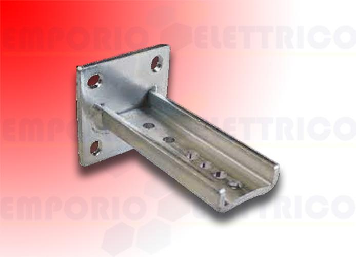

lorena1 Inserita: 29 luglio 2021 Autore Segnala Share Inserita: 29 luglio 2021 ho deciso per il phobos bt a40 con il pistone più lungo di 11cm rispetto al phobos bt a25 di sicuro si adatta meglio alle mie condizione, anche se un elettricista mi ha confermato la mia opinione che a limite modificando la staffe posso adattare anche il 25 tra i due il prezzo è circa uguale quindi meglio andare sul sicuro Link al commento Condividi su altri siti More sharing options...
ROBY 73 Inserita: 29 luglio 2021 Segnala Share Inserita: 29 luglio 2021 3 ore fa, lorena1 ha scritto: ho deciso per il phobos bt a40 con il pistone più lungo di 11cm rispetto al phobos bt a25 di sicuro si adatta meglio alle mie condizione, ............. quindi meglio andare sul sicuro Infatti come ti ho detto Link al commento Condividi su altri siti More sharing options...
lorena1 Inserita: 2 agosto 2021 Autore Segnala Share Inserita: 2 agosto 2021 Ok ho effettuato l'ordine phobos bt a40 per il montaggio non dovrei avere problemi ma se avete delle istruzioni un video qualunque cosa che possa mi possa un po preparare le seguo volentieri Link al commento Condividi su altri siti More sharing options...
ROBY 73 Inserita: 2 agosto 2021 Segnala Share Inserita: 2 agosto 2021 3 ore fa, lorena1 ha scritto: ma se avete delle istruzioni un video qualunque cosa che possa mi possa un po preparare le seguo volentieri Cerca con un motore dio ricerca scrivendo "youtube installazione phobos bft" e ti appare qualcosa. Link al commento Condividi su altri siti More sharing options...
lorena1 Inserita: 3 agosto 2021 Autore Segnala Share Inserita: 3 agosto 2021 Con l'applicazione BFT Easy Set come risultato mi scrive: I parametri inseriti danno come risultato una z minore di quella misura minima stabilita rivedere i parametri inseriti Ma le misure sono giute 😢 Link al commento Condividi su altri siti More sharing options...
lorena1 Inserita: 3 agosto 2021 Autore Segnala Share Inserita: 3 agosto 2021 Il pistone deve stare in parallelo con il cancello? Link al commento Condividi su altri siti More sharing options...
lorena1 Inserita: 3 agosto 2021 Autore Segnala Share Inserita: 3 agosto 2021 Nel calcolo della formula ho una x 130mm peso fino a 125kg per anta - s 20mm k 40mm possibili valori a° ho inserito un valore di mezzo 93° ho selezionato una coppia di valori A 100mm il mio valore B160mm mi da una z 30mm inferiore al minimo che è 45mm Link al commento Condividi su altri siti More sharing options...
ROBY 73 Inserita: 4 agosto 2021 Segnala Share Inserita: 4 agosto 2021 6 ore fa, lorena1 ha scritto: I parametri inseriti danno come risultato una z minore di quella misura minima stabilita rivedere i parametri inseriti Allora devi provare ad allungare la staffa posteriore in modo da allontanare il fulcro dalla colonna, ma è un po' da provare e trovare la misura giusta. Altrimenti, ti è già arrivato il kit? L'hai già aperto? Rendilo e passa ai CAME ATS come ti ho detto dall'inizio, poi vedi tu Link al commento Condividi su altri siti More sharing options...
lorena1 Inserita: 4 agosto 2021 Autore Segnala Share Inserita: 4 agosto 2021 Grazie ancora Roby 73 Veramente prima di fare l'ordine mi sono consigliato con un elettricista che tra l'altro usa BFT ho chiesto anche al venditore entrambi affermano che i 13cm la misura tra centro cerniera cancello e spigolo colonna non sono tanti è una distanza abbastanza normale, assicurandomi che se ci dovessero essere problemi modificando le staffe si risolve comodamente secondo il venditore sarebbe andato bene anche il più piccolo A25 aggiungendo che il pistone può lavorare anche inclinato verso il cancello. Dai video che mi hai consigliato sembra che ci sono dei parametri da rispettare come la distanza K che non deve essere inferiore a 45mm e il pistone lavora sempre in piano almeno questo si vede speriamo bene Link al commento Condividi su altri siti More sharing options...
ROBY 73 Inserita: 5 agosto 2021 Segnala Share Inserita: 5 agosto 2021 13 ore fa, lorena1 ha scritto: mi sono consigliato con un elettricista che tra l'altro usa BFT ho chiesto anche al venditore entrambi affermano che i 13cm la misura tra centro cerniera cancello e spigolo colonna non sono tanti è una distanza abbastanza normale, assicurandomi che se ci dovessero essere problemi modificando le staffe si risolve comodamente Infatti, come ti ho detto ieri 22 ore fa, ROBY 73 ha scritto: Allora devi provare ad allungare la staffa posteriore in modo da allontanare il fulcro dalla colonna, ma è un po' da provare e trovare la misura giusta. Link al commento Condividi su altri siti More sharing options...
lorena1 Inserita: 5 agosto 2021 Autore Segnala Share Inserita: 5 agosto 2021 Scusa Robi 73 mi serve per capire, se io metto una staffa sulla colonna lunga a tal punto che il pistone lavora inclinato verso il cancello, posso riportarlo in parallelo al cancello allungando la staffa anteriore quella sul cancello? Link al commento Condividi su altri siti More sharing options...
Roberto Garoscio Inserita: 5 agosto 2021 Segnala Share Inserita: 5 agosto 2021 (modificato) Scusate se mi intrometto, siamo consci del fatto che la legge vieta di installare automazioni a chi non ha l’abilitazione? Da quanto ho letto finora ho capito che chi farà l’automazione è totalmente a digiuno della materia, attenzione che senza dichiarazione di conformità l’impianto è fuori legge a tutti gli effetti ed in caso di un malaugurato incidente vedrà il proprietario e chi lo ha installato colpevoli senza attenuanti. Mi sentivo solo in dovere di avvisare, vi lascio al vostro poema. Modificato: 12 agosto 2021 da Roberto Garoscio Link al commento Condividi su altri siti More sharing options...
lorena1 Inserita: 11 agosto 2021 Autore Segnala Share Inserita: 11 agosto 2021 Il 5/8/2021 alle 15:18 , Roberto Garoscio ha scritto: Scusate se mi intrometto, siamo consci del fatto che la legge vieta di installare automazioni a chi non ha l’abilitazione? Da quanto ho letto finora ho capito che chi farà l’automazione è totalmente a digiuno della materia, attenzione che senza dichiarazione di conformità l’impianto è fuori legge a tutti gli effetti ed in caso di un malaugurato incidente vedrà il proprietario e chi lo ha installato colpevoli senza attenuanti. Mi sentivo solo in dovere avvisare, vi lascio al vostro poema. Per fissare i pistoni sicuramente viene un tecnico io preparo solo il resto ho già contatto uno della mia zona mi faceva piacere capire Link al commento Condividi su altri siti More sharing options...
lorena1 Inserita: 11 agosto 2021 Autore Segnala Share Inserita: 11 agosto 2021 Nel kit manca la staffa di fissaggio a muro peccato, avevo anche chiesto al venditore se vi erano tutte le staffe Link al commento Condividi su altri siti More sharing options...
ROBY 73 Inserita: 11 agosto 2021 Segnala Share Inserita: 11 agosto 2021 3 ore fa, lorena1 ha scritto: Nel kit manca la staffa di fissaggio a muro peccato, avevo anche chiesto al venditore se vi erano tutte le staffe Allora fatti cambiare il kit, oppure meglio fattele procurare Link al commento Condividi su altri siti More sharing options...
lorena1 Inserita: 7 settembre 2021 Autore Segnala Share Inserita: 7 settembre 2021 La targhetta sul cancello quella con la scritta attenzione cancello automatico è obbligatoria? Link al commento Condividi su altri siti More sharing options...
ROBY 73 Inserita: 7 settembre 2021 Segnala Share Inserita: 7 settembre 2021 16 minuti fa, lorena1 ha scritto: La targhetta sul cancello quella con la scritta attenzione cancello automatico è obbligatoria? Sì, anche se (purtroppo) la maggior parte non lo mette, non lo vuole o addirittura lo toglie dopo che l'installatore l'ha messo. Link al commento Condividi su altri siti More sharing options...
reka Inserita: 8 settembre 2021 Segnala Share Inserita: 8 settembre 2021 è obbligatoria, diciamo che non sei obbligata a mettere quella con la pubblicità dell'installatore.. sui cancelli ad ante forse è obbligatorio il cavo di sicurezza sul perno superiore.. Link al commento Condividi su altri siti More sharing options...
lorena1 Inserita: 8 settembre 2021 Autore Segnala Share Inserita: 8 settembre 2021 Nel lampeggiante ci sono 2 morsetti per il collegamento dell'antenna che è inclusa nel lampeggiante, nel disegno scrive di usare un cavo rg58 cioè il classico cavo di una antenna tv e questo ho fatto passare, ma si poteva usare anche un cavetto bipolare? Link al commento Condividi su altri siti More sharing options...
ROBY 73 Inserita: 8 settembre 2021 Segnala Share Inserita: 8 settembre 2021 (modificato) 3 ore fa, lorena1 ha scritto: Nel lampeggiante ci sono 2 morsetti per il collegamento dell'antenna che è inclusa nel lampeggiante, nel disegno scrive di usare un cavo rg58 cioè il classico cavo di una antenna tv e questo ho fatto passare, ma si poteva usare anche un cavetto bipolare? Ma anche NO, il RG58 ha un'impedenza di 50 Ohm che è più adatta alla frequenza di trasmissione di segnali radio, mentre il classico cavo per impianti antenna TV ha un'impedenza di 75 Ohm ed è fatto apposta per impianti video e TV. Puoi passare anche i due fili normali, ma di certo non è corretto tecnicamente, è tutto da verificare e confrontare l'eventuale differenza di trasmissione /qualità / distanza di ricezione tra i vari cavi. Magari tu in pratica potrai anche non notare la differenza, ma analizzando il segnale con gli appositi strumenti lo noti eccome Modificato: 8 settembre 2021 da ROBY 73 Link al commento Condividi su altri siti More sharing options...
lorena1 Inserita: 9 settembre 2021 Autore Segnala Share Inserita: 9 settembre 2021 8 ore fa, ROBY 73 ha scritto: Ma anche NO, il RG58 ha un'impedenza di 50 Ohm che è più adatta alla frequenza di trasmissione di segnali radio, mentre il classico cavo per impianti antenna TV ha un'impedenza di 75 Ohm ed è fatto apposta per impianti video e TV. Puoi passare anche i due fili normali, ma di certo non è corretto tecnicamente, è tutto da verificare e confrontare l'eventuale differenza di trasmissione /qualità / distanza di ricezione tra i vari cavi. Magari tu in pratica potrai anche non notare la differenza, ma analizzando il segnale con gli appositi strumenti lo noti eccome Si ora ho capito, ormai cambiarlo è un problema nel senso che ci metto mezza giornata, provo così e spero che che funziona Link al commento Condividi su altri siti More sharing options...
lorena1 Inserita: 9 settembre 2021 Autore Segnala Share Inserita: 9 settembre 2021 Anche se non credo possa acchedere volevo chiedere comunque, se si sbaglia a collegare le fotocellule cosa può accadere oltre al fatto che non funzionano Link al commento Condividi su altri siti More sharing options...
ROBY 73 Inserita: 9 settembre 2021 Segnala Share Inserita: 9 settembre 2021 3 ore fa, lorena1 ha scritto: se si sbaglia a collegare le fotocellule cosa può accadere oltre al fatto che non funzionano Dipende dall'eventuale errore di collegamento, magari fai un corto e fai saltare il fusibile, oppure non funzionano e non si chiude il cancello, oppure ancora il cancello funziona senza che le stesse intervengano Link al commento Condividi su altri siti More sharing options...
lorena1 Inserita: 11 settembre 2021 Autore Segnala Share Inserita: 11 settembre 2021 la centralina una BFT ha diagnostica. Mi da la possibilità di verificare che tuttu sia a posto senza incorrere a un danno? Link al commento Condividi su altri siti More sharing options...
ROBY 73 Inserita: 11 settembre 2021 Segnala Share Inserita: 11 settembre 2021 (modificato) 5 ore fa, lorena1 ha scritto: la centralina una BFT ha diagnostica. Mi da la possibilità di verificare che tuttu sia a posto senza incorrere a un danno? Ha la diagnostica per vedere se il contatto è aperto o chiuso, ma non ti dice se hai collegato l'alimentazione sbagliata e/o c'è un cortocircuito, sei tu che evi seguire bene il manuale (come del resto per tutte le apparecchiature simili), eventualmente in caso di corto, ti salta il fusibile del secondario che alimenta i circuiti ausiliari. Modificato: 11 settembre 2021 da ROBY 73 Link al commento Condividi su altri siti More sharing options...
