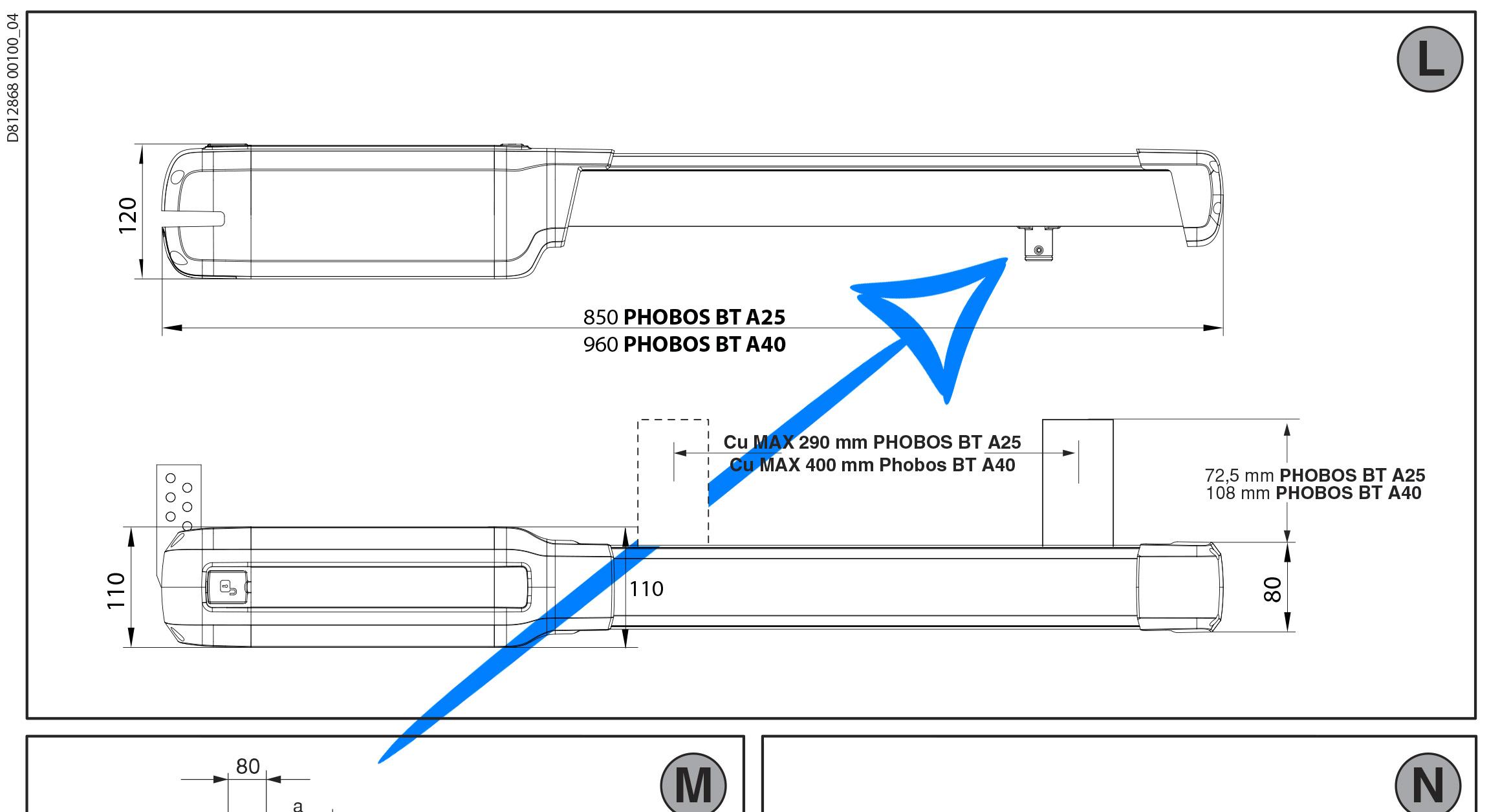

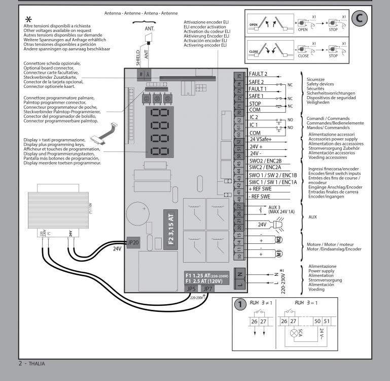

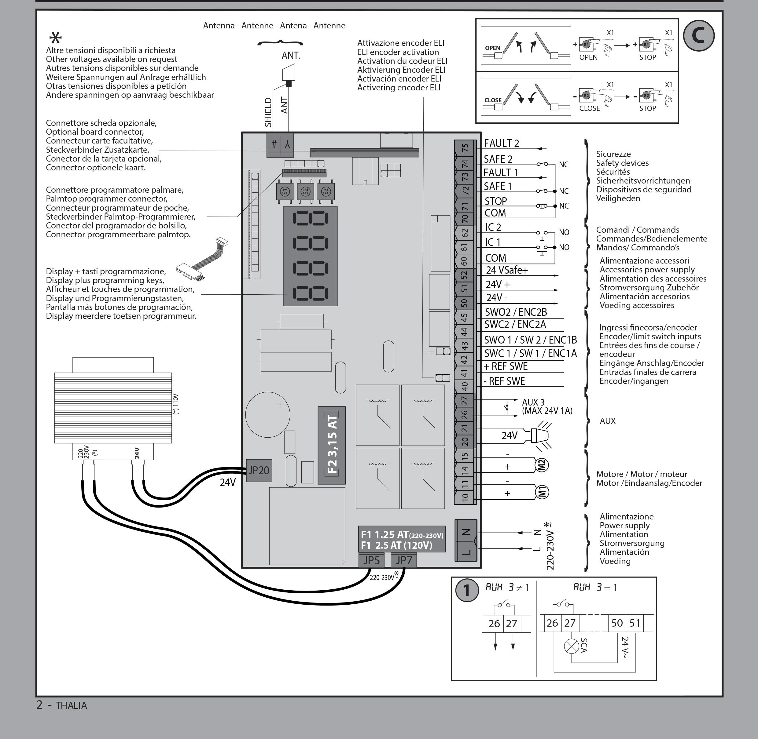

lorena1 Inserita: 17 settembre 2021 Autore Segnala Share Inserita: 17 settembre 2021 Non ho messo la chiave esterna in quanto mi sembra inutile ma ho posizionato un pulsante interno per aprire il cancello, i morsetti per collegarlo alla centralina THALIA sono il 60 e 61? Allego schema Grazie Link al commento Condividi su altri siti More sharing options...
ROBY 73 Inserita: 17 settembre 2021 Segnala Share Inserita: 17 settembre 2021 2 ore fa, lorena1 ha scritto: ......i morsetti per collegarlo alla centralina THALIA sono il 60 e 61? Sì, esatto Link al commento Condividi su altri siti More sharing options...
lorena1 Inserita: 26 settembre 2021 Autore Segnala Share Inserita: 26 settembre 2021 Ho pensato di bloccare le staffe sulla colonna e sul cancello con dei morsetti per fare delle prove, cioè aprire il cancello a mano per vedere se tutto ok. ho bisogno di fare scorrere a mano il perno indicato dalla freccia in modo da regolarlo per la staffa anteriore come si fa a sbloccarlo? Link al commento Condividi su altri siti More sharing options...
ROBY 73 Inserita: 26 settembre 2021 Segnala Share Inserita: 26 settembre 2021 5 ore fa, lorena1 ha scritto: ...........come si fa a sbloccarlo? Perdonami, ma almeno l'hai aperto il manuale dei motori? Comunque, vedi fig. 2 e 3 a pag. 18 e fig. "L" a pag. 5: https://www.bft-automation.com/fileadmin/user_upload/commercial_download/PHOBOS_A25.A40_-_24V_-_SWING_OPERATOR_-_MANUAL.pdf Link al commento Condividi su altri siti More sharing options...
lorena1 Inserita: 26 settembre 2021 Autore Segnala Share Inserita: 26 settembre 2021 Si ho sloccato il motore con la chiave in dotazione, devo portare il perno indicato dalla freccia verso l'esteno per poterlo agganciare alla staffa anteriore, una vota sbloccato il motore ho provato tirare il perno verso l'esterno ma non scorre ne aventi ne indietro Provo a guardare meglio Grazie Link al commento Condividi su altri siti More sharing options...
ROBY 73 Inserita: 26 settembre 2021 Segnala Share Inserita: 26 settembre 2021 (modificato) 22 minuti fa, lorena1 ha scritto: una vota sbloccato il motore ho provato tirare il perno verso l'esterno ma non scorre ne aventi ne indietro Perché ti serve una leva più lunga che nel tuo caso è l'anta del cancello, è difficile muoverlo a mano, hai comunque la resistenza del riduttore di giri e la vite senza fine che girano / lavorano al contrario, per questo non ce la fai a muoverlo. Diverso è il discorso se riuscissi a girare gli ingranaggi dalla parte del motore Modificato: 26 settembre 2021 da ROBY 73 Link al commento Condividi su altri siti More sharing options...
bumbo Inserita: 27 settembre 2021 Segnala Share Inserita: 27 settembre 2021 attacchi all'anta in una posizione intermedia la staffa anteriore con dei morsettti agganci il motore già fissato posteriormente e sposti l'anta e avrai il risultato che vuoi. oppure utilizzi una batteria a 12V 7Ah che si usa per antifurti la colleghi al motore e fai girare nel senso che hai bisogno. Link al commento Condividi su altri siti More sharing options...
lorena1 Inserita: 27 settembre 2021 Autore Segnala Share Inserita: 27 settembre 2021 4 ore fa, bumbo ha scritto: attacchi all'anta in una posizione intermedia la staffa anteriore con dei morsettti agganci il motore già fissato posteriormente e sposti l'anta e avrai il risultato che vuoi. oppure utilizzi una batteria a 12V 7Ah che si usa per antifurti la colleghi al motore e fai girare nel senso che hai bisogno. 13 ore fa, ROBY 73 ha scritto: Perché ti serve una leva più lunga che nel tuo caso è l'anta del cancello, è difficile muoverlo a mano, hai comunque la resistenza del riduttore di giri e la vite senza fine che girano / lavorano al contrario, per questo non ce la fai a muoverlo. Diverso è il discorso se riuscissi a girare gli ingranaggi dalla parte del motore 4 ore fa, bumbo ha scritto: attacchi all'anta in una posizione intermedia la staffa anteriore con dei morsettti agganci il motore già fissato posteriormente e sposti l'anta e avrai il risultato che vuoi. oppure utilizzi una batteria a 12V 7Ah che si usa per antifurti la colleghi al motore e fai girare nel senso che hai bisogno. Grazie appena posso provo a fissare provo a fissare il motere con dei morsetti Link al commento Condividi su altri siti More sharing options...
lorena1 Inserita: 21 ottobre 2021 Autore Segnala Share Inserita: 21 ottobre 2021 (modificato) Questa mattina finalmente sono stati montati i motori come si vede dal filmato nel link sotto il motore sx mentre lavora oscilla in altezza come se la vite senza fine sia piegata quello dx è ok il cancello apre e chiude senza problemi in modo fluido https://drive.google.com/file/d/1XQEZ_mlc4Ut71O2WiEWwhOaUq5v9rU10/view?usp=sharing Modificato: 21 ottobre 2021 da lorena1 Link al commento Condividi su altri siti More sharing options...
lorena1 Inserita: 21 ottobre 2021 Autore Segnala Share Inserita: 21 ottobre 2021 (modificato) Quando il motore parte fa quel movimento ondulatorio che fa anche girandolo con le mani c'è un gioco nella parte posteriore gioco che l'altro non ha Modificato: 21 ottobre 2021 da Maurizio Colombi Unificata la formattazione del testo. Link al commento Condividi su altri siti More sharing options...
ROBY 73 Inserita: 21 ottobre 2021 Segnala Share Inserita: 21 ottobre 2021 Oh buonasera sa, 7 ore fa, lorena1 ha scritto: come si vede dal filmato nel link sotto il motore sx mentre lavora oscilla in altezza come se la vite senza fine sia piegata A me sembra che il motore sia stato installato storto, cioè in pendenza, più alto in punta, oppure è un'impressione del video? Link al commento Condividi su altri siti More sharing options...
lorena1 Inserita: 21 ottobre 2021 Autore Segnala Share Inserita: 21 ottobre 2021 Grazie Roby sempre pronto a dare un aiuto ho controlato con una livella in effetti non è perfettamente in piano anche se fa poco fa poco, domani provo a metterlo in pianno perfetto Link al commento Condividi su altri siti More sharing options...
lorena1 Inserita: 22 ottobre 2021 Autore Segnala Share Inserita: 22 ottobre 2021 oggi ho smontato il motore in questione e l'ho fatto girare senza che fosse attaccato al cancello, si vede chiaramente che il perno che va infilato nella staffa anteriore si alza e si abbassa, quindi ne deduco che o la vite senza fine è piegata o qualche componente annesso è difettoso. Di conseguenza ho chiamato Dieffematic il negozio deve è stato comprato, mi hanno detto di rimandarlo indietro e provvedono alla riparazione non viene sostituito. Spero bene l'importante che funzioni Link al commento Condividi su altri siti More sharing options...
ROBY 73 Inserita: 22 ottobre 2021 Segnala Share Inserita: 22 ottobre 2021 2 ore fa, lorena1 ha scritto: Di conseguenza ho chiamato Dieffematic il negozio deve è stato comprato, mi hanno detto di rimandarlo indietro e provvedono alla riparazione non viene sostituito. Certo che non si smentiscono mai questi, come faranno a "ripararlo" non ho idea, dovrebbero almeno cambiare la vite senzafine, ti auguro ogni bene Link al commento Condividi su altri siti More sharing options...
lorena1 Inserita: 2 novembre 2021 Autore Segnala Share Inserita: 2 novembre 2021 Oggi mi ritornata l'automazione la ditta dice che ha cambiato il motore e la vite senza fine E aggiungono che è normale che nel carrello ci sia del gioco come fosse lento . Domani lo monto Link al commento Condividi su altri siti More sharing options...
lorena1 Inserita: 3 novembre 2021 Autore Segnala Share Inserita: 3 novembre 2021 L'automazione sembra funzionare bene devo regolare megio i fine corsa e è ok forse guardando il cancello dall'interno l'anta dx parte troppo rapidemente, si può regolare? Link al commento Condividi su altri siti More sharing options...
ROBY 73 Inserita: 4 novembre 2021 Segnala Share Inserita: 4 novembre 2021 Il 2/11/2021 alle 20:22 , lorena1 ha scritto: Oggi mi ritornata l'automazione......... 13 ore fa, lorena1 ha scritto: ............forse guardando il cancello dall'interno l'anta dx parte troppo rapidemente, si può regolare? Della singola anta no, eventualmente si possono variare lo "Spazio di rallentamento in apertura [%]" e/o la "Velocità in apertura [%]", ma questo varia per entrambe le ante, casomai vedi come va. Vedi la programmazione nel manuale. Link al commento Condividi su altri siti More sharing options...
lorena1 Inserita: 5 novembre 2021 Autore Segnala Share Inserita: 5 novembre 2021 Secondo te perché l'anta sx in chiusura parte bene mentre quela dx fa un scatto parte veloce per poi continuare a velocità normale? è possibile aprire il cancello con una applicazione del cellulare? Link al commento Condividi su altri siti More sharing options...
ROBY 73 Inserita: 5 novembre 2021 Segnala Share Inserita: 5 novembre 2021 1 ora fa, lorena1 ha scritto: Secondo te perché l'anta sx in chiusura parte bene mentre quela dx fa un scatto parte veloce per poi continuare a velocità normale? Detta così ti direi una bugia, dovrei vedere come va, posta un video di apertura e chiusura che si capisce meglio. 1 ora fa, lorena1 ha scritto: è possibile aprire il cancello con una applicazione del cellulare? Direttamente dalla THALIA no, devi prendere una scheda supplementare da innesto B EBA WI-FI, però avere la ricezione WI-FI che arriva alla centrale e quindi alla scheda, oppure un dispositivo esterno come, ad esempio, uno Shelly1 o un Son/off o altri simili, (ormai ne trovi "a quintali" di queste schede in rete) che puoi installare pressoché dove vuoi, anche in casa, se hai portato il contatto di START E della THALIA tramite normale pulsante NA https://www.bft-automation.com/index.php?eID=dumpFile&t=f&f=695381&token=1c1549bd5ba1e151d09fc2c596b51bd182e2363c Link al commento Condividi su altri siti More sharing options...
lorena1 Inserita: 5 novembre 2021 Autore Segnala Share Inserita: 5 novembre 2021 Il video è prima di cambiare il motore sx ora il difetto dell'oscillazione non c'è più mentre quello dx è rimasto uguale, prende anche velocità in apertura poco prima di fermarsi https://drive.google.com/file/d/1Ce4BxuDGTwysBFlBKSEEjz29IROwR5jB/view?usp=sharing Link al commento Condividi su altri siti More sharing options...
Roberto Garoscio Inserita: 5 novembre 2021 Segnala Share Inserita: 5 novembre 2021 4 ore fa, lorena1 ha scritto: prende anche velocità in apertura poco prima di fermarsi Speriamo non ci sia mai un bambino nelle vicinanze del muro mentre si apre. Link al commento Condividi su altri siti More sharing options...
lorena1 Inserita: 5 novembre 2021 Autore Segnala Share Inserita: 5 novembre 2021 20 minuti fa, Roberto Garoscio ha scritto: Speriamo non ci sia mai un bambino nelle vicinanze del muro mentre si apre. Infatti sto cercando un modo per ridurre la velocità Link al commento Condividi su altri siti More sharing options...
ROBY 73 Inserita: 5 novembre 2021 Segnala Share Inserita: 5 novembre 2021 4 ore fa, lorena1 ha scritto: quello dx è rimasto uguale, prende anche velocità in apertura poco prima di fermarsi Potrebbe essere l'anta installata non perfettamente a piombo tra il cardine superiore ed il perno inferiore e crea questa partenza repentina, prova a sbloccare il motore e muovendo l'anta manualmente e lentamente, e sentire se per caso senti una sorta di "salto / scalino" nello stesso in cui lo fa il motore. Potrebbe essere anche un fatto di quote non perfette dell'installazione. Hai provato a cambiare i parametri che ti ho suggerito ieri? Attenzione che probabilmente dovrai rifare l'Autoset, o SET, segui il manuale. 36 minuti fa, Roberto Garoscio ha scritto: Speriamo non ci sia mai un bambino nelle vicinanze del muro mentre si apre. In effetti è un'ottima considerazione Link al commento Condividi su altri siti More sharing options...
ROBY 73 Inserita: 5 novembre 2021 Segnala Share Inserita: 5 novembre 2021 19 minuti fa, lorena1 ha scritto: Infatti sto cercando un modo per ridurre la velocità Non è un discorso di velocità, piuttosto bisogna evitare il possibile schiacciamento / cesoiamento tra le pareti e l'anta e tra un'ante e l'altra, attraverso l'installazione dei bordi sensibili sulle ante stesse o almeno sulla parete Link al commento Condividi su altri siti More sharing options...
lorena1 Inserita: 6 novembre 2021 Autore Segnala Share Inserita: 6 novembre 2021 La forza del motore è impostata come da default se incontra il minimo ostacolo si ferma Oggi provo a cambiare i parametri si bisogna sempre fare l'autoset Link al commento Condividi su altri siti More sharing options...
