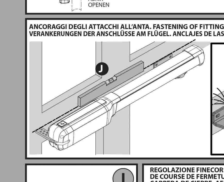

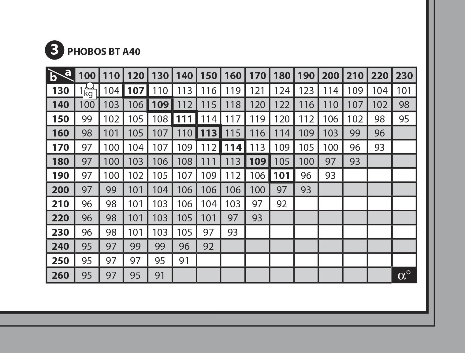

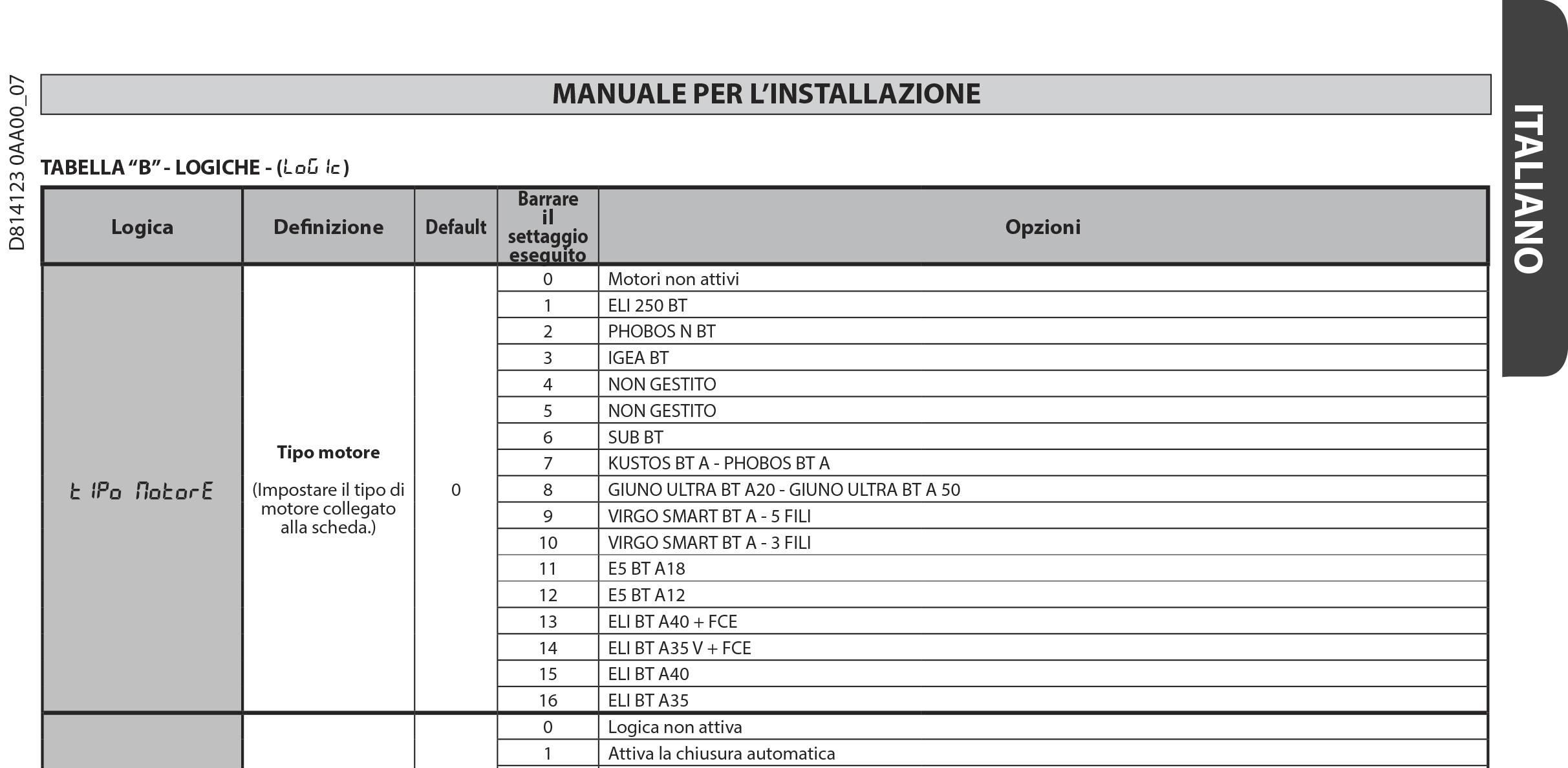

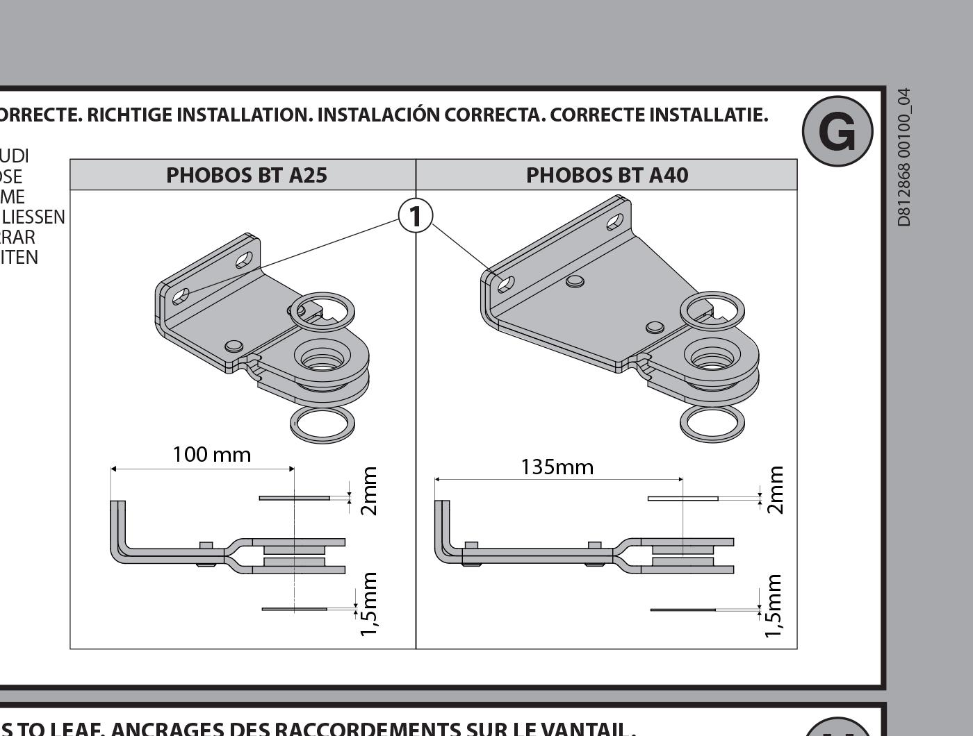

lorena1 Inserita: 20 novembre 2021 Autore Segnala Share Inserita: 20 novembre 2021 Scusate ma mi è sorto un'altro dubbio, mi avranno mica impostato il motore sbagliato. Io ho un phobos bt A40 quale è il mio nella tabella, 2 o 7? Link al commento Condividi su altri siti More sharing options...
Maurizio Colombi Inserita: 20 novembre 2021 Segnala Share Inserita: 20 novembre 2021 4 ore fa, lorena1 ha scritto: mi avranno mica impostato il motore sbagliato E dai... Link al commento Condividi su altri siti More sharing options...
ElettrOil Inserita: 20 novembre 2021 Segnala Share Inserita: 20 novembre 2021 Scusate, ma è uno scherzo? Link al commento Condividi su altri siti More sharing options...
Roberto Garoscio Inserita: 20 novembre 2021 Segnala Share Inserita: 20 novembre 2021 (modificato) 23 ore fa, lorena1 ha scritto: Corsa utile 400mm In apertura non arriva a fine corsa, se può interessare Con una corsa di 40 cm. le misure di A e B devono essere 20cm e 20cm per ottenere 90 gradi di apertura e un movimento lineare, quello che serve a te, se le diminuisci in modo identico puoi ottenere sempre un movimento lineare ma con un’apertura superiore fino a 110 gradi, se le diminuisci o addirittura le aumenti in modo totalmente differente è casuale, ottieni quello che abbiamo visto nel tuo video. 24 minuti fa, ElettrOil ha scritto: Scusate, ma è uno scherzo? Perché dovrebbe esserlo? Modificato: 20 novembre 2021 da Roberto Garoscio Link al commento Condividi su altri siti More sharing options...
ROBY 73 Inserita: 20 novembre 2021 Segnala Share Inserita: 20 novembre 2021 7 ore fa, lorena1 ha scritto: Scusate ma mi è sorto un'altro dubbio, mi avranno mica impostato il motore sbagliato. Io ho un phobos bt A40 quale è il mio nella tabella, 2 o 7? Per il tuo va bene impostato sul: 7 KUSTOS BT A - PHOBOS BT A, che sia BT A 25 o BT A 40 non cambia, i PHOBOS N BT erano una versione precedente alla tua Link al commento Condividi su altri siti More sharing options...
lorena1 Inserita: 21 novembre 2021 Autore Segnala Share Inserita: 21 novembre 2021 14 ore fa, Roberto Garoscio ha scritto: Con una corsa di 40 cm. le misure di A e B devono essere 20cm e 20cm per ottenere 90 gradi di apertura e un movimento lineare, quello che serve a te, se le diminuisci in modo identico puoi ottenere sempre un movimento lineare ma con un’apertura superiore fino a 110 gradi, se le diminuisci o addirittura le aumenti in modo totalmente differente è casuale, ottieni quello che abbiamo visto nel tuo video. Perché dovrebbe esserlo? Sono totalmente in sintonia con quello che hai scritto, e le istruzioni confermano "per rispettare la velocità di apertura e garantire un buon funzionamento dell'operatore è opportuno che A e B siano poco diversi tra loro". Se interpreto bene la tabella allegato presa dal manuale, anche BFT fa un po confusione, io ora ho una B di 230mm che posso portare a 210mm senza problemi e una A di 80mm che allo stesso modo posso portare a 100mm. In questo modo avrei la quadra? Possibile?🤔 14 ore fa, ROBY 73 ha scritto: Per il tuo va bene impostato sul: 7 KUSTOS BT A - PHOBOS BT A, che sia BT A 25 o BT A 40 non cambia, i PHOBOS N BT erano una versione precedente alla tua 👌 Grazie Link al commento Condividi su altri siti More sharing options...
lorena1 Inserita: 21 novembre 2021 Autore Segnala Share Inserita: 21 novembre 2021 Siamo arrivati a 5 pagine, 😀 ringrazio tutti per la pazienza Link al commento Condividi su altri siti More sharing options...
Roberto Garoscio Inserita: 21 novembre 2021 Segnala Share Inserita: 21 novembre 2021 58 minuti fa, lorena1 ha scritto: Se interpreto bene la tabella allegato presa dal manuale, anche BFT fa un po confusione, io ora ho una B di 230mm che posso portare a 210mm senza problemi e una A di 80mm che allo stesso modo posso portare a 100mm. Ti sembrano poco diverse tra loro? La situazione cambia di poco, unica differenza sarà l’utilizzo di meno corsa del pistone per aprire/chiudere con un aumento della velocità periferica, in pratica peggiori la situazione. Link al commento Condividi su altri siti More sharing options...
ROBY 73 Inserita: 21 novembre 2021 Segnala Share Inserita: 21 novembre 2021 5 ore fa, lorena1 ha scritto: Se interpreto bene la tabella allegato presa dal manuale, anche BFT fa un po confusione, Se guardi bene la tabella, quelle sono "quote limite", però se vedi tutte le quote principali e più adeguate sono cerchiate in neretto grosso e le differenze tra A e B sono di circa 10cm l'una dall'altra. 5 ore fa, lorena1 ha scritto: In questo modo avrei la quadra? Possibile?🤔 Qualcosa forse potresti migliorare, poi vedi tu se ne vale la pena fare tutto il lavoro, Link al commento Condividi su altri siti More sharing options...
lorena1 Inserita: 22 novembre 2021 Autore Segnala Share Inserita: 22 novembre 2021 Ho controllato con la quota A posso arrivare fino a 180mm andare oltre nel mio caso non è azzeccato con la B non posso scendere sotto 210mm, ma le quete a questo punto potrebbero essere abbasta simili. Però c'è abbastanza lavoro da fare, modificando la quota A devo modificare anche la C la distanza tra staffa posteriore e anteriore e questo significa dover sostituire la piattina in ferro del cancello dove è ancorata la staffa anteriore, per cancellare i fori attuali, non so se ne vale la pena. La parte più sollecitata dal malfunzionamento pare sia il carello e dopo che ho rallentato la velocità in chiusura a mio avviso soffre poco, pertanto tutto dovrebbe funzionare a lungo senza problemi Link al commento Condividi su altri siti More sharing options...
ROBY 73 Inserita: 23 novembre 2021 Segnala Share Inserita: 23 novembre 2021 12 ore fa, lorena1 ha scritto: ..........,pertanto tutto dovrebbe funzionare a lungo senza problemi Speriamo bene dai, in caso di malfunzionamenti di quell'anta sarà la prima cosa da controllare Link al commento Condividi su altri siti More sharing options...
lorena1 Inserita: 27 gennaio 2022 Autore Segnala Share Inserita: 27 gennaio 2022 Ancora funziona 🤞 Link al commento Condividi su altri siti More sharing options...
ROBY 73 Inserita: 27 gennaio 2022 Segnala Share Inserita: 27 gennaio 2022 3 ore fa, lorena1 ha scritto: Ancora funziona 🤞 Ottimo, grazie dell'aggiornamento, ciao Link al commento Condividi su altri siti More sharing options...
lorena1 Inserita: 10 febbraio 2022 Autore Segnala Share Inserita: 10 febbraio 2022 Dal disegno l'unica misura diversa tra le due staffe è la lunghezza, quella del bt a25 è di 3.5cm più corta, scambiandola con quella del mio bt a40 a cancello aperto consentirebbe al motore di essere inclinato verso il cancello risolvendo il mio problema Sapete se il foro del perno del carello è uguale? Posso metterci lo stesso magnete? Link al commento Condividi su altri siti More sharing options...
lorena1 Inserita: 11 luglio 2022 Autore Segnala Share Inserita: 11 luglio 2022 Scusate se torno a chiedere consiglio, ho modificato le staffe ora dovrebbe essere tutto ok Dal disegno si intende che la staffa posteriore deve essere in piano con il borto superiore della staffa anteriore, così facendo la punta dell'attuatore va leggermente più bassa rispetto al posteriore. Va bene così o deve stare in piano? Grazie a chiunque vuole rispondermi Link al commento Condividi su altri siti More sharing options...
ROBY 73 Inserita: 11 luglio 2022 Segnala Share Inserita: 11 luglio 2022 2 ore fa, lorena1 ha scritto: ...........Va bene così o deve stare in piano? Sì, può andar bene anche così, poi se guardi bene nella figura "F" del manuale: https://www.bft-automation.com/fileadmin/user_upload/commercial_download/PHOBOS_A25.A40_-_24V_-_SWING_OPERATOR_-_MANUAL.pdf ci può essere un'inclinazione di +/- di 30mm rispetto al piano perfetto, ciao. Link al commento Condividi su altri siti More sharing options...
lorena1 Inserita: 11 luglio 2022 Autore Segnala Share Inserita: 11 luglio 2022 26 minuti fa, ROBY 73 ha scritto: Sì, può andar bene anche così, poi se guardi bene nella figura "F" del manuale: https://www.bft-automation.com/fileadmin/user_upload/commercial_download/PHOBOS_A25.A40_-_24V_-_SWING_OPERATOR_-_MANUAL.pdf ci può essere un'inclinazione di +/- di 30mm rispetto al piano perfetto, ciao. Grazie Link al commento Condividi su altri siti More sharing options...
ROBY 73 Inserita: 12 luglio 2022 Segnala Share Inserita: 12 luglio 2022 Prego di niente, ciao Link al commento Condividi su altri siti More sharing options...
lorena1 Inserita: 12 luglio 2022 Autore Segnala Share Inserita: 12 luglio 2022 A cancello chiuso se spingo con le mani per aprire fa un po gioco verso l'interno le ante non sono bloccate, c'è un modo per regolare, nelle istruzioni non ho trovato nulla, Per regolare il finecorsa ci sone i sensori magnetici, si può intervenire anche sulla centralina? Link al commento Condividi su altri siti More sharing options...
Roberto Garoscio Inserita: 12 luglio 2022 Segnala Share Inserita: 12 luglio 2022 (modificato) 3 ore fa, lorena1 ha scritto: A cancello chiuso se spingo con le mani per aprire fa un po gioco verso l'interno le ante non sono bloccate, c'è un modo per regolare, nelle istruzioni non ho trovato nulla, Per regolare il finecorsa ci sone i sensori magnetici, si può intervenire anche sulla centralina? Secondo me hai saldato il puntale con il pistone tutto estratto... Non c’è altro rimedio che ricollocare le staffe alla distanza giusta e a sto punto anche a livello. Modificato: 12 luglio 2022 da Roberto Garoscio Link al commento Condividi su altri siti More sharing options...
ROBY 73 Inserita: 13 luglio 2022 Segnala Share Inserita: 13 luglio 2022 3 ore fa, lorena1 ha scritto: Per regolare il finecorsa ci sone i sensori magnetici, si può intervenire anche sulla centralina? Prova appunto a regolare il finecorsa di chiusura e poi eventualmente se necessario dovrai ripetere l'Autoset. A meno che non sia come ha detto @Roberto Garoscio Link al commento Condividi su altri siti More sharing options...
lorena1 Inserita: 13 luglio 2022 Autore Segnala Share Inserita: 13 luglio 2022 Le staffe sono state messe in piano perfetto a 82cm dal centro staffa posteriore centro staffa anteriore come scritto nelle istruzioni è anche vero che il sensore in chiusura sta al limite, il concello in chiususura sbatte nel fermo con un piccolo colpo Non gli ho fatto fare l'autoset questa mattina lo faccio perchè pensavo lo avesse fatto da solo in quanto la prima apertura è stata a velocità lenta. Nelle istruzioni a pagina 25 ho trvato la regolazione pressione finecorsa: " Da utilizzare in presenza di fermo meccanico di chiusura. Questa funzione attiva la pressione delle ante sul fermo meccanico, senza che questo venga considerato come ostacolo dal sensore amperostop. Lo stelo continua quindi la sua corsa per alcuni secondi dopo l’intercettazione del finecorsa di chiusura o fino all’arresto meccanico. In questo modo, anticipando leggermente l’intervento dei finecorsa di chiusura, si avrà la perfetta battuta delle ante sul fermo di arresto (Fig.G Rif.A)." Sarà questo? Guardo come è impostato Link al commento Condividi su altri siti More sharing options...
lorena1 Inserita: 13 luglio 2022 Autore Segnala Share Inserita: 13 luglio 2022 Ho regolato meglio il finecorsa in chiusura e fatto l'autoset ora è perfetto Link al commento Condividi su altri siti More sharing options...
ROBY 73 Inserita: 14 luglio 2022 Segnala Share Inserita: 14 luglio 2022 1 ora fa, lorena1 ha scritto: Ho regolato meglio il finecorsa in chiusura e fatto l'autoset ora è perfetto Ottimo allora. 16 ore fa, lorena1 ha scritto: Non gli ho fatto fare l'autoset questa mattina lo faccio perchè pensavo lo avesse fatto da solo in quanto la prima apertura è stata a velocità lenta. Se avevi tolto tensione all'impianto, allora è normale che la prima manovra la faccia lentamente, la centrale deve ricercare la quota di apertura. Link al commento Condividi su altri siti More sharing options...
lorena1 Inserita: 14 luglio 2022 Autore Segnala Share Inserita: 14 luglio 2022 La pressione finecorsa a cosa si riferisce? Link al commento Condividi su altri siti More sharing options...
