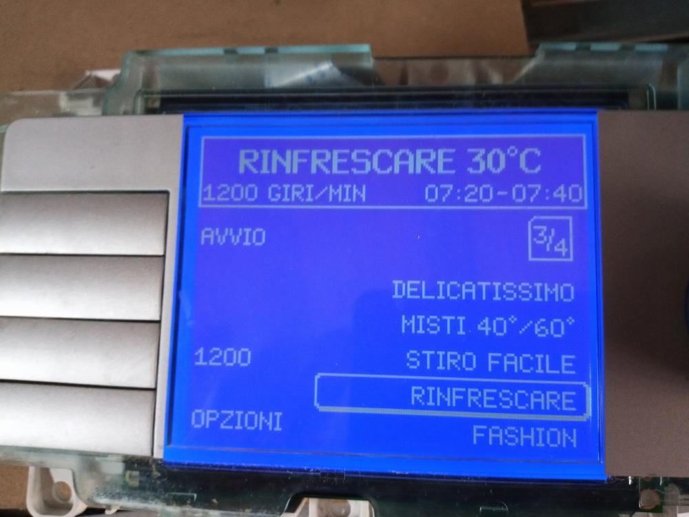

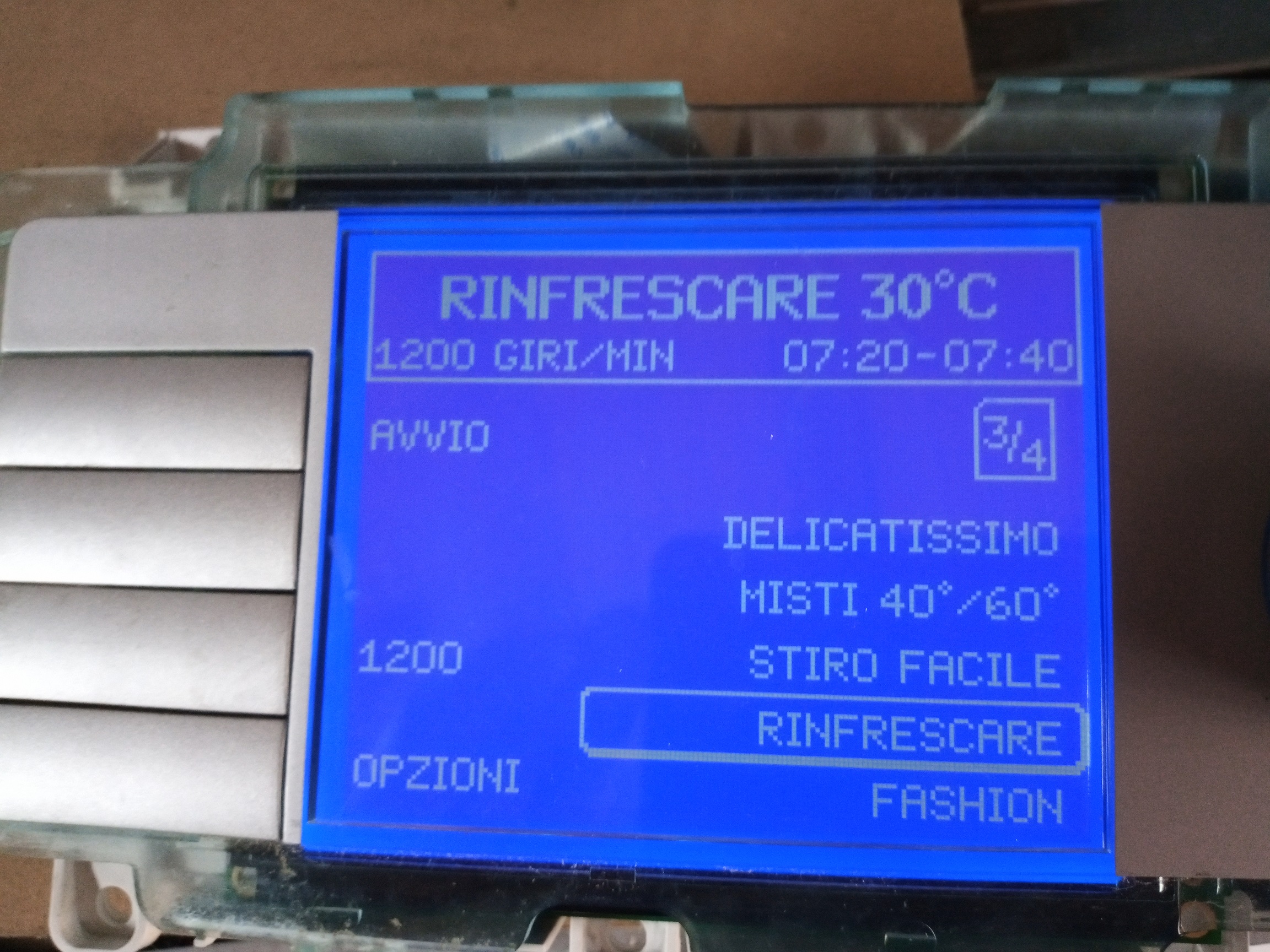

AEG Lavalogic 1800 sostituzione display
Illustro una piccola guida per sostituire il display originale della lavatrice con uno made in PRC.
La scelta e' caduta su questo, in quanto il controller e' lo stesso dell'originale ossia T6963
https://it.aliexpress.com/item/4001076289035.html?spm=a2g0o.cart.0.0.7fa73c00NK4Wzm&mp=1
Mi sono procurato un cavo flat a 18 contatti con passo 1mm lunghezza 200mm
Ho iniziato col dividere i vari fili del flat e poi spelati col saldatore. Ho segnato il filo 1 prendendo come campione il flat del display orignale.
Ho fissato il flat sul display con del biadesivo per permettermi di saldare senza strattonare i fili gia saldati e li ho collegati nel seguente ordine
filo del flat                                                   connettore display
1                                                                  1
2                                                                  2
3                                                                  3
4                                                                  6
5                                                                  7
6                                                                  8
7                                                                  9
8                                                                 11
9                                                                 12
10                                                               13
11                                                               14
12                                                               15
13                                                               16
14                                                               17
15                                                               18
16                                                               19
17                                                               21Anodo +12v retroilluminazione
18                                                               22katodo -12v retroillumunazione
A questo punto non resta che unire i fili 1/2 trammite un ponte in piazzola j18.
Unire il reoforo 10 del display con il reoforo 3 trammite una resistenza da 1kohm  qui sono presenti +5V
Saldato un trimmer 22kohm alla piazzola VR2.mettendo provvisoriamente la regolazione al centro.( ho usato un trimmer per montaggio verticale montandolo in orizzontale adattando i piedini)
Sotto ai reofori 21 22 il display ha due ponti chiusi su A e K io ho aperto il ponte su Anodo e ho montato una resistenza smd da 1Khom
Fatto questo ho collegato il flat alla scheda della macchina e tutto funziona.
