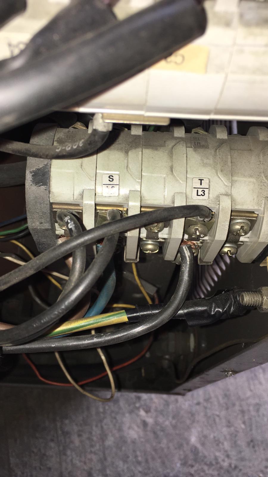

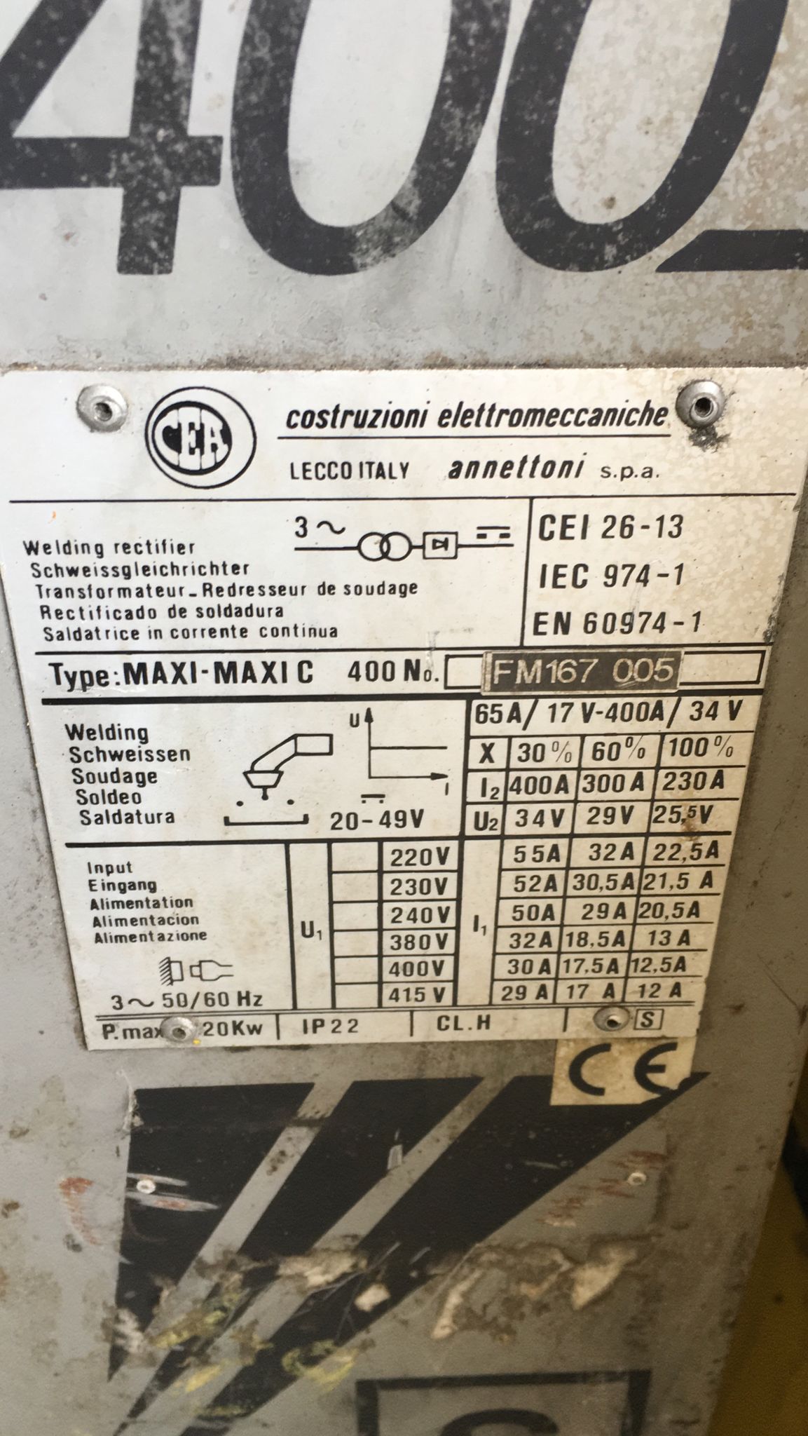

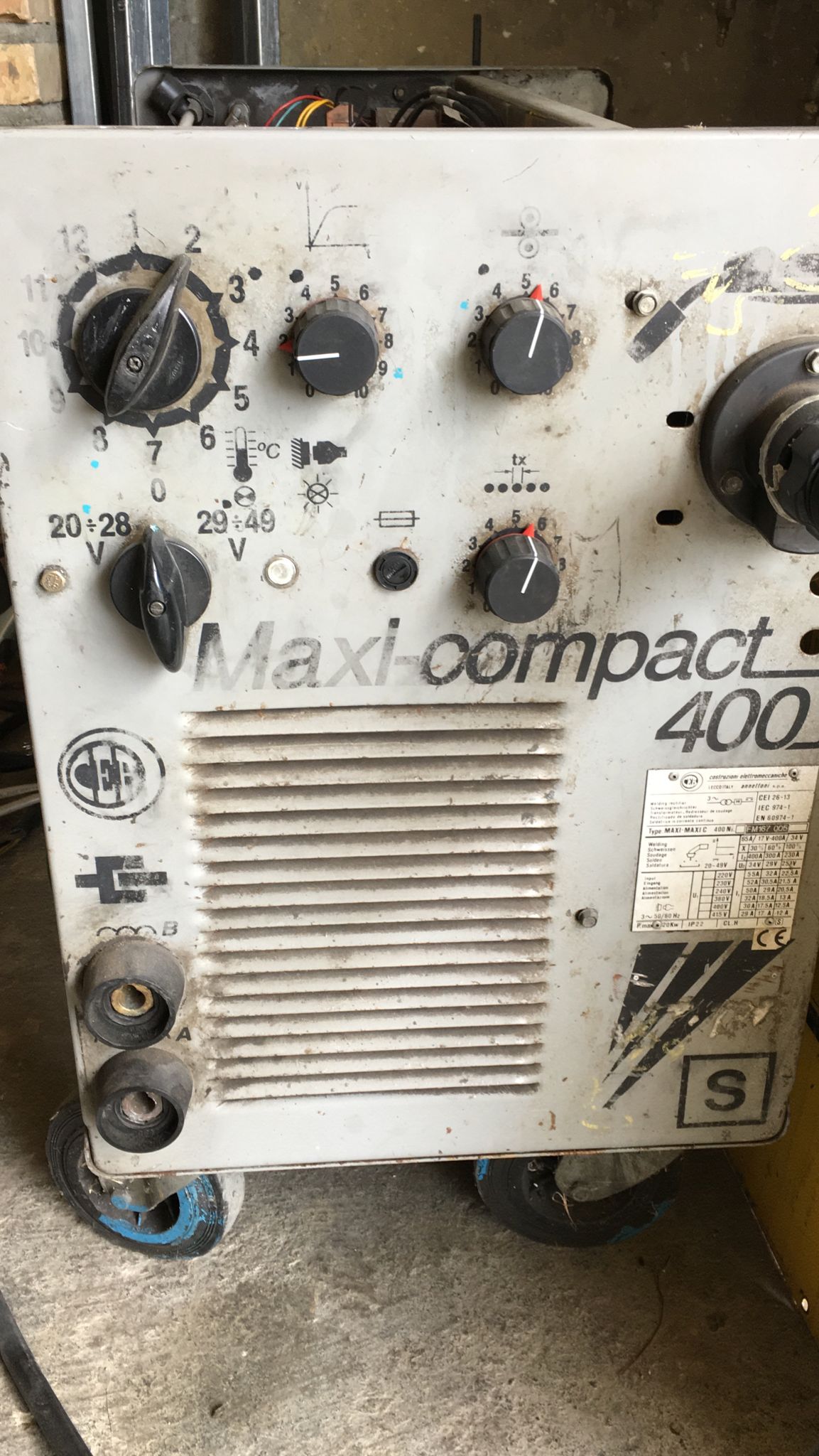

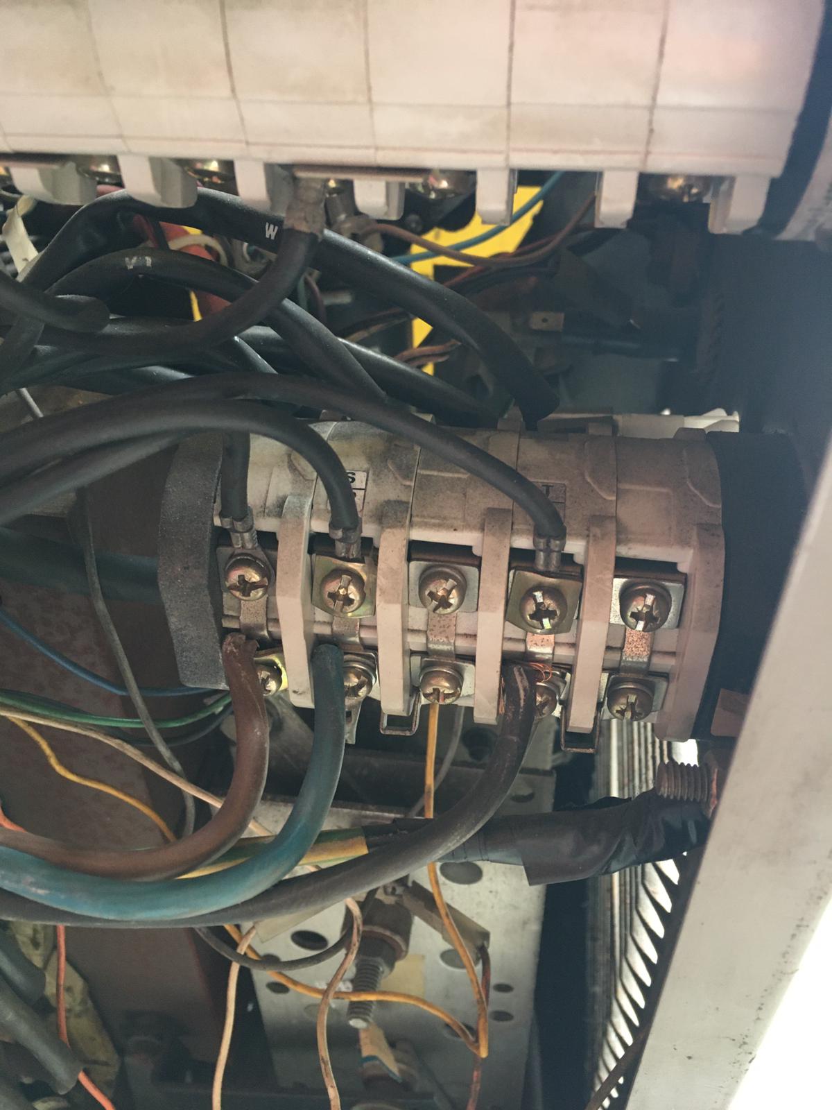

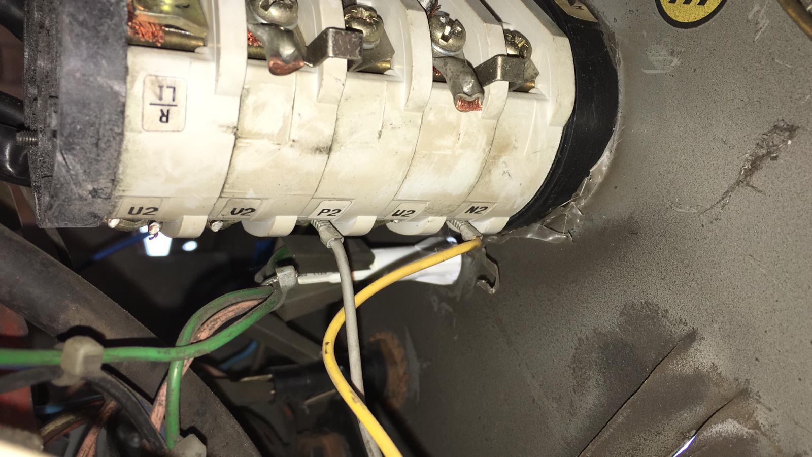

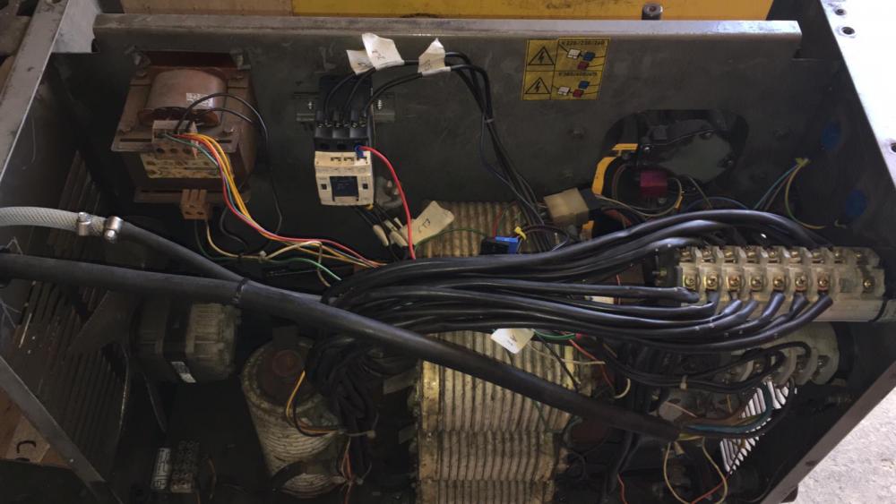

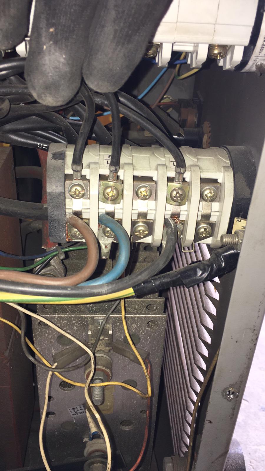

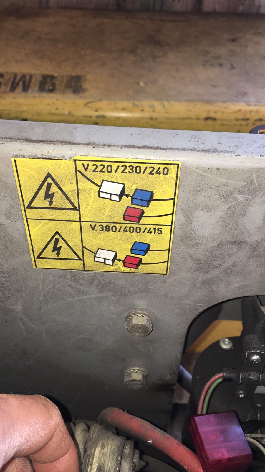

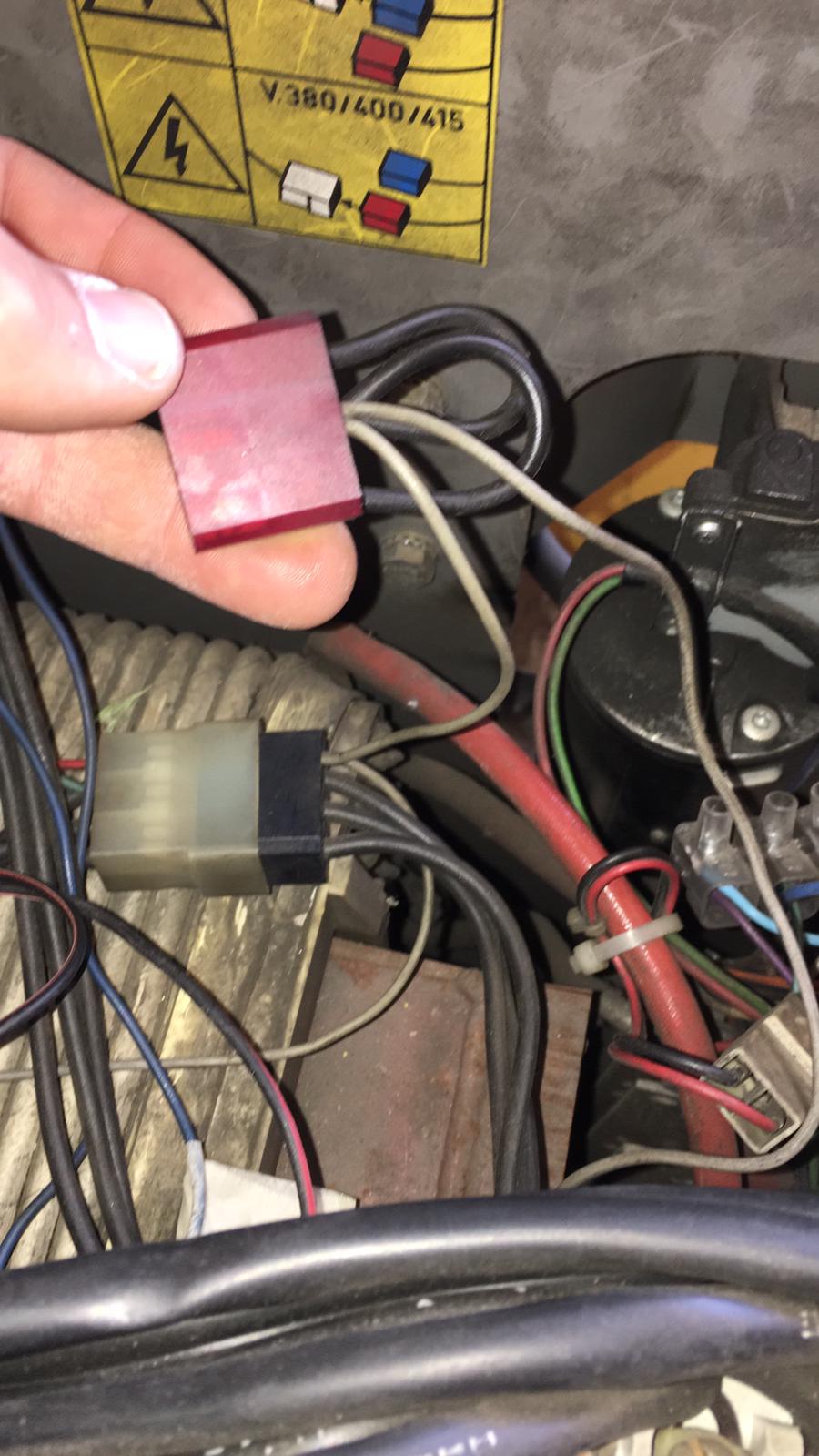

saldatrice fm 167 collegamento da 380volt a 220volt
Ciao a tutti amici, volevo chiedervi come si collega questa saldatrice per alimentarla da 380volt a 220volt,i connettori sono stati collegati come suggerisce l'immagine qui sotto 20210614-wa0005 , ma non esce l'arco dalla torcia per saldare ,vi ricordo che è una saldatrice a filo continuo, allego le immagini per farvi capire meglio
Non è argomento da sezione elettronica. Sposto la discussione nella sezione più adatta.
ciao a tutti amici ,avete uno schema elettrico o una delucidazione per farla funzionare a 220 volt, perche' invertendo soltando il connettore rosso parte la ventola ma non esce l'arco dalla torcia per saldare
Stefano Dalmo
Questa è una saldatrice che nasce trifase  , non  combinata  monofase , per cui non può funzionare ,  220v  e riferito a una tensione trifase 220 .
 Basta guardare le caratteristiche nell'ultima foto .
Mette subito in evidenza 3  e la sinusoide dell'alternata .  Poi tutte le tensioni tra cui la 220.
Per il connettore che hai invertito , servirà  per altro in caso dell'utilizzo della 220 trifase.
