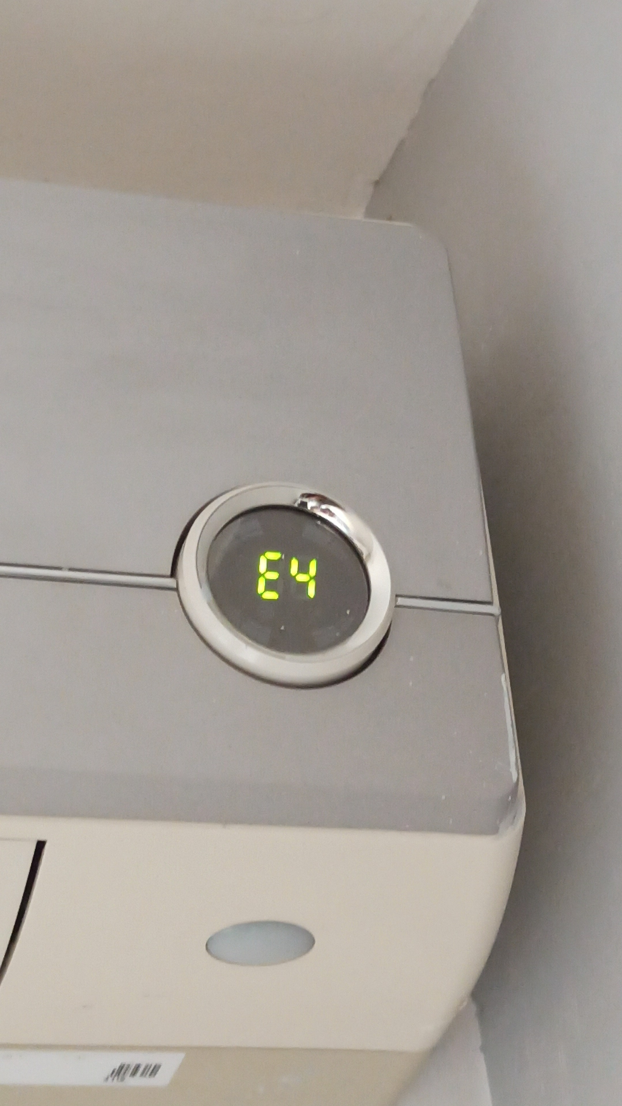

Errore E4 samsung mh18ap2-09
IMG-20210621-WA0022.thumb.jpeg.f6bc70572a6bc11fe2e1acdd421b37de.jpegSalve ha qualcuno è mai capitato questo tipo di errore, non parte il motore esterno ma soltanto la ventilazione.
Ho letto che questo codice è una eventuale decodificazione degli split. Per risolvere avreste i codici di reset? Com'è la procedura?
Grazie in anticipo
Modificato: da VincenzoNa
  • 2 years later...
Federicocasson
Volevo sapere se hai risolto questo problema perché questa mattina anche il mio condizionatore si blocca con lo stesso errore
Alessio Menditto
Federico per favore apri una nuova discussione, forse nel frattempo qualcuno saprà la risposta, grazie.
Ospite
