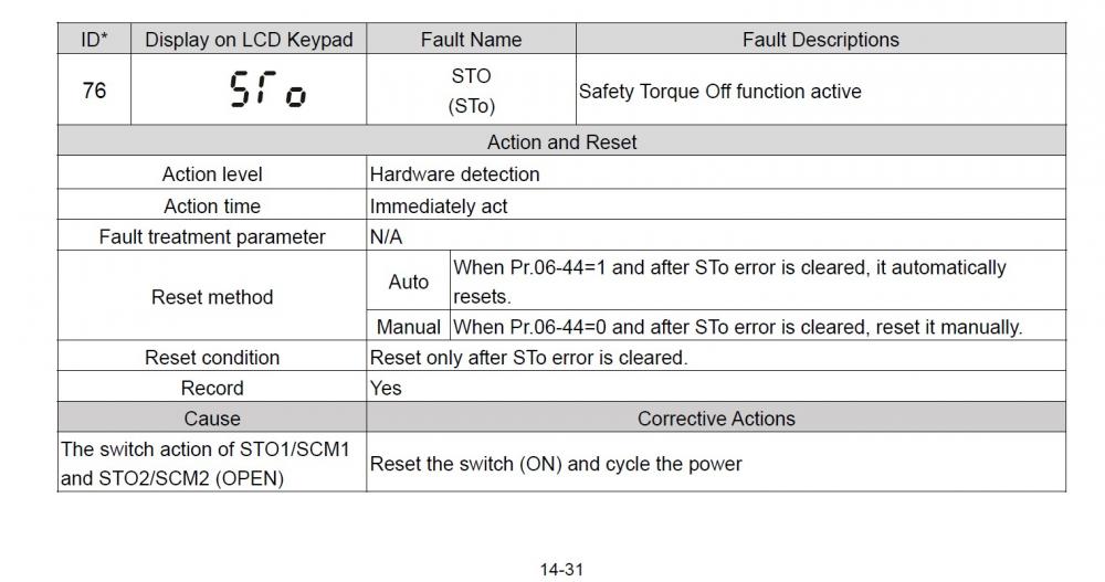

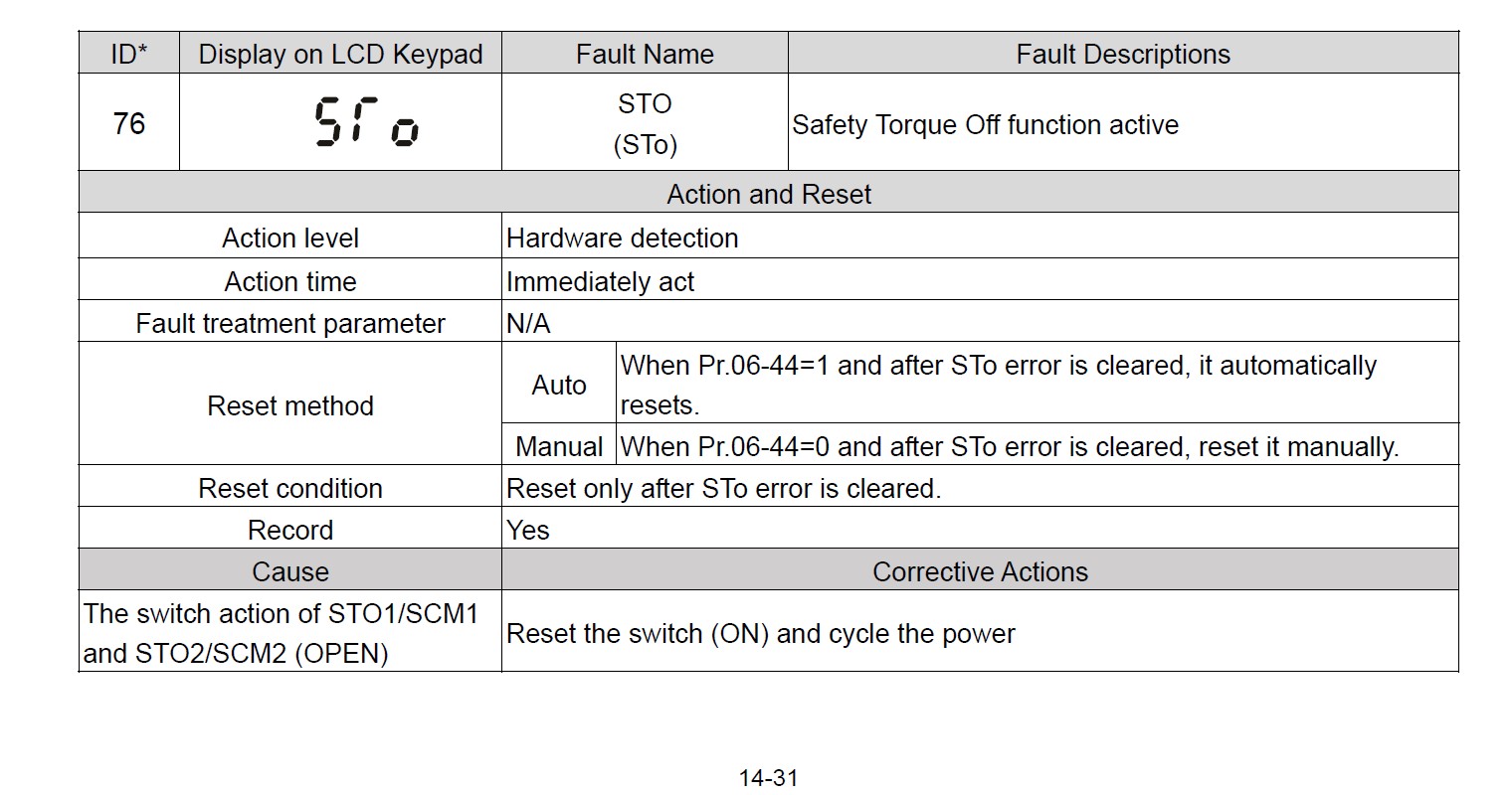

Fault inverter
Salve,
ho un problema con un inverter della Delta Electronics tipo VFD che comanda
il motore di uno svolgibobina. All' accensione mi da' subito il fault S7o
e non riesco a resettarlo. Ho guardato sul manuale ma sulla lista allarmi
non è presente. Qualcuno ha avuto il medesimo problema e puo' dirmi da
cosa puo' dipendere?
funzionava e il guasto è venuto poi o lo stai installando e ti da l'errore?
Funzionava. E' una linea dove non sempre deve essere utlilizzato lo svolgibobina (serve per la fascia a codice nel caso il prodotto lo richieda)
e dall'ultima volta che è stato attivato continua a dare l'anomalia sopra descritta.
Hai provato a sentire il servizio assistenza di Delta Electronics? Sono a Firenze; il numero di telefono e l'indirizzo email li trovi sul loro sito
Ho l'impressione che hai un problema con l' STO.
Lo devi resettare oppure se non riesci a resettarlo e il problema rimane controlla il circuito che arriva ai morsetti S1 e S2.
Ciao
Tipico problema di scarsa comprensibilità quando si fanno diagnosi con soli displaies a 7 segmenti, si legge distrattamente "S7o" in luogo di "Sto" e poi, automaticamente, si continua a pensare come fosse realmente "S7o"
Modificato: da Livio Orsini
