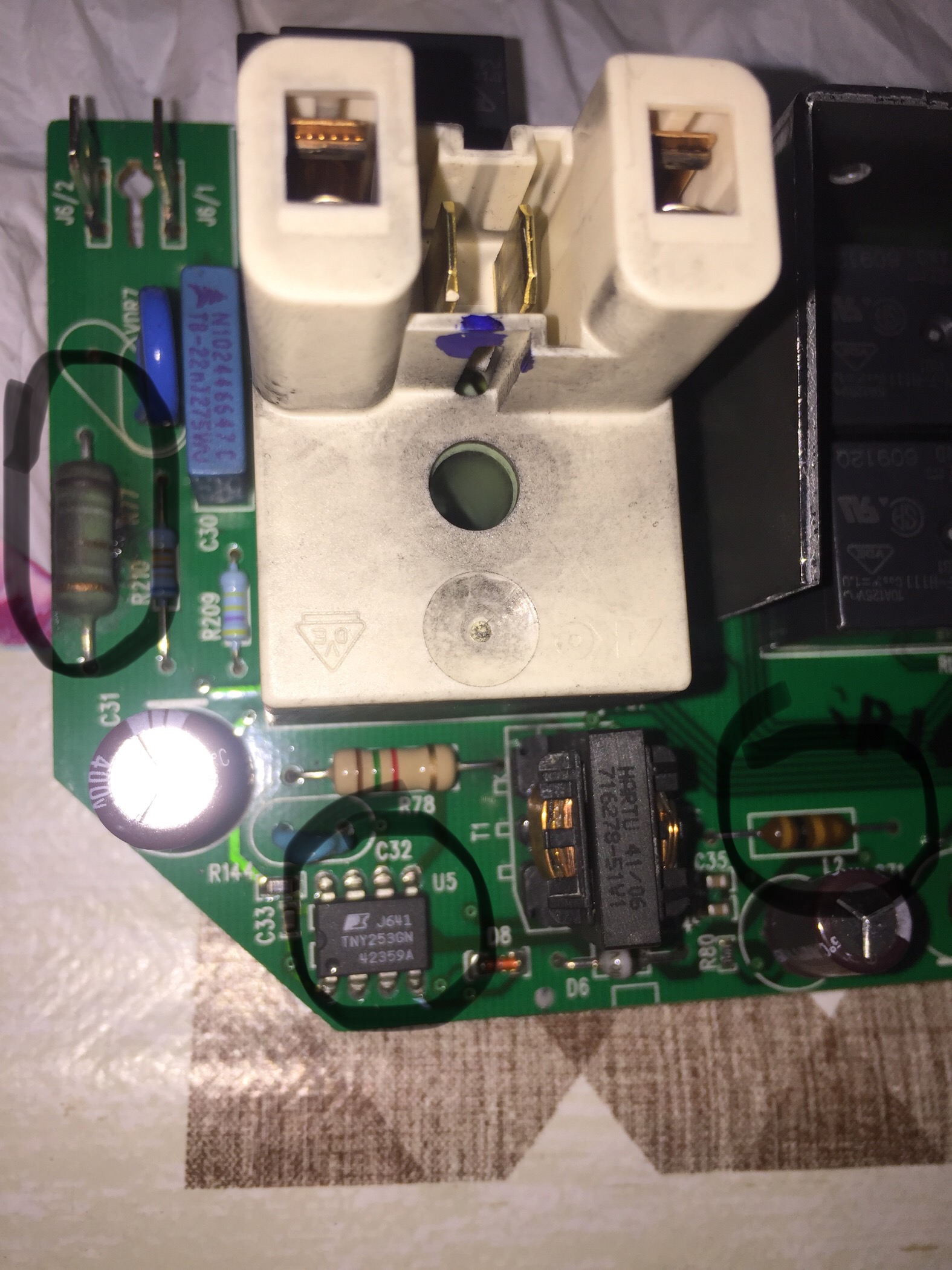

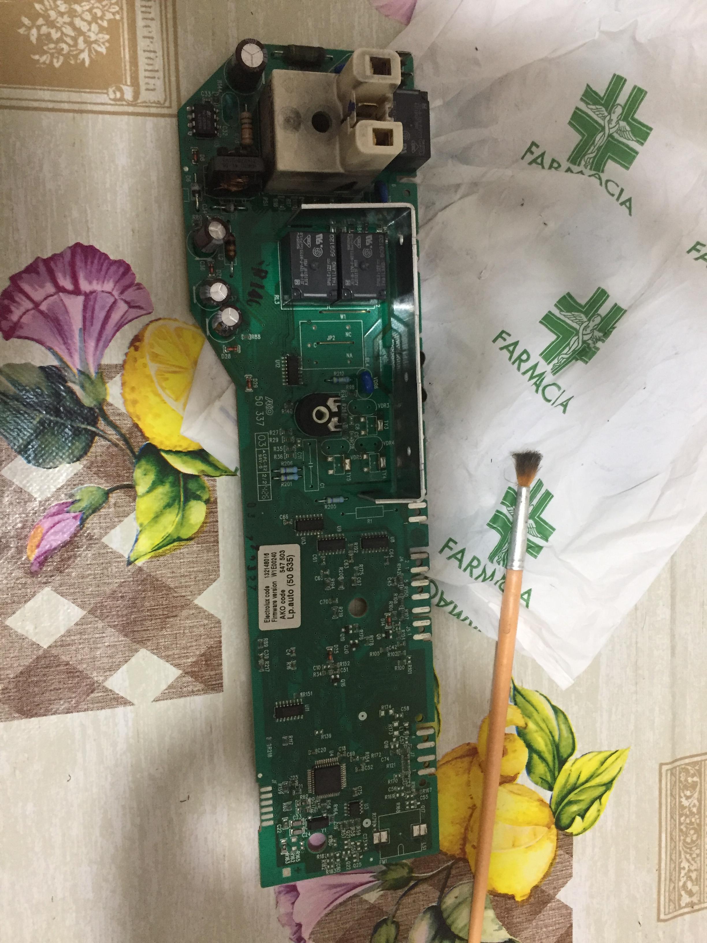

Lavatrice Rex scheda bruciata
lukadody
Buonasera a tutti
ho un problema con la lavatrice che non si accende, sulla scheda ho notato la resistenza bruciata è in induttanza sospetta.
la sigla dell integrato è TNY253GN ma su Taranto non ne trovò.
sapete dirmi la sigla di un integrato compatibile e magari il valore della resistenza e dell induttanza in foto.
ringrazio chi può aiutarmi
Link al commento
Condividi su altri siti
Stefano Dalmo
Nessuna compatibilità , si trovano da per tutto , anche sul web , e in quasi tutti i negozi di componenti elettronici .
Si vendono kit  appositi ,a pochi euro .
 Magari te lo fai arrivare direttamente a casa .
Link al commento
Condividi su altri siti
Ho smanettato un po’ ma di kit con quella sigla nulla
saprebbe dirmi almeno il valore della resistenza, vorrei sostituire solo quella x adesso
grazie
Link al commento
Condividi su altri siti
Stefano Dalmo
Allora non mi sono spiegato , o non vuoi capire ,  cambiare solo la tesistenza , porta solo a creare più problemi ,  perchè  salta di nuovo e senon ha fatto altri danni , con un nuovo scoppio , potrebbe farli . La resistenza salta perchè c'è un corto  che al 99,9% risiede nel cip . Quella resistenza  , di basso valore , fa da fusibile.
E la resistenza non può essere una comune resistenza ad impasto , ma deve essere a filo, antifiamma .
 Ma dove lo hai cercato  questo kit .
  Su E..y   ne trovi  a volontà  .  Ma credo pure da qualche buon ricambista della tua zona .
Visto che si cambiano  di continuo  su centinaia di schede.
Poi fai come meglio credi.
Modificato: da Stefano Dalmo
Link al commento
Condividi su altri siti
Stefano Dalmo
Comunque se non trovi il kit compra separatamente il cip TNy253 GN
E una  resistenza a filo da 47 Ohm 3W + Induttore 470uH se questo fosse interrotto , altrimenti rimani il suo .
 Mi raccomando tutto insieme .
Link al commento
Condividi su altri siti
