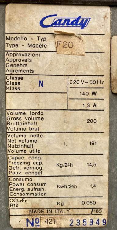

Guarnizione per un vecchio congelatore a pozzetto Candy
Ciao a tutti!
Sto cercando la guarnizione per un vecchissimo congelatore a pozzetto della Candy, stando all'etichetta è un Candy F20, la guarnizione è circa 59x76 cm, ma non trovo conferma ne trovo guarnizioni di queste dimensioni o che variano di +/- 1cm, considerate che il congelatore viene aperto anche più di una volta al giorno, cosa mi consigliate?
Alessio Menditto
Vai in un negozio di ricambi elettrodomestici con le misure e un campione di 1 cm, compresa la parte che si incastra (che dovrai togliere dal frigo), e loro dal catalogo te ne troveranno una simile, al massimo te la vedono al metro e dovrai tagliarla tu.
Stefano Dalmo
Che gli è successo alla sua .?
  • 2 weeks later...
è vecchia e si è spaccata, questa è la seconda guarnizione, considera che parliamo di più di 25 anni di congelatore a pozzetto
