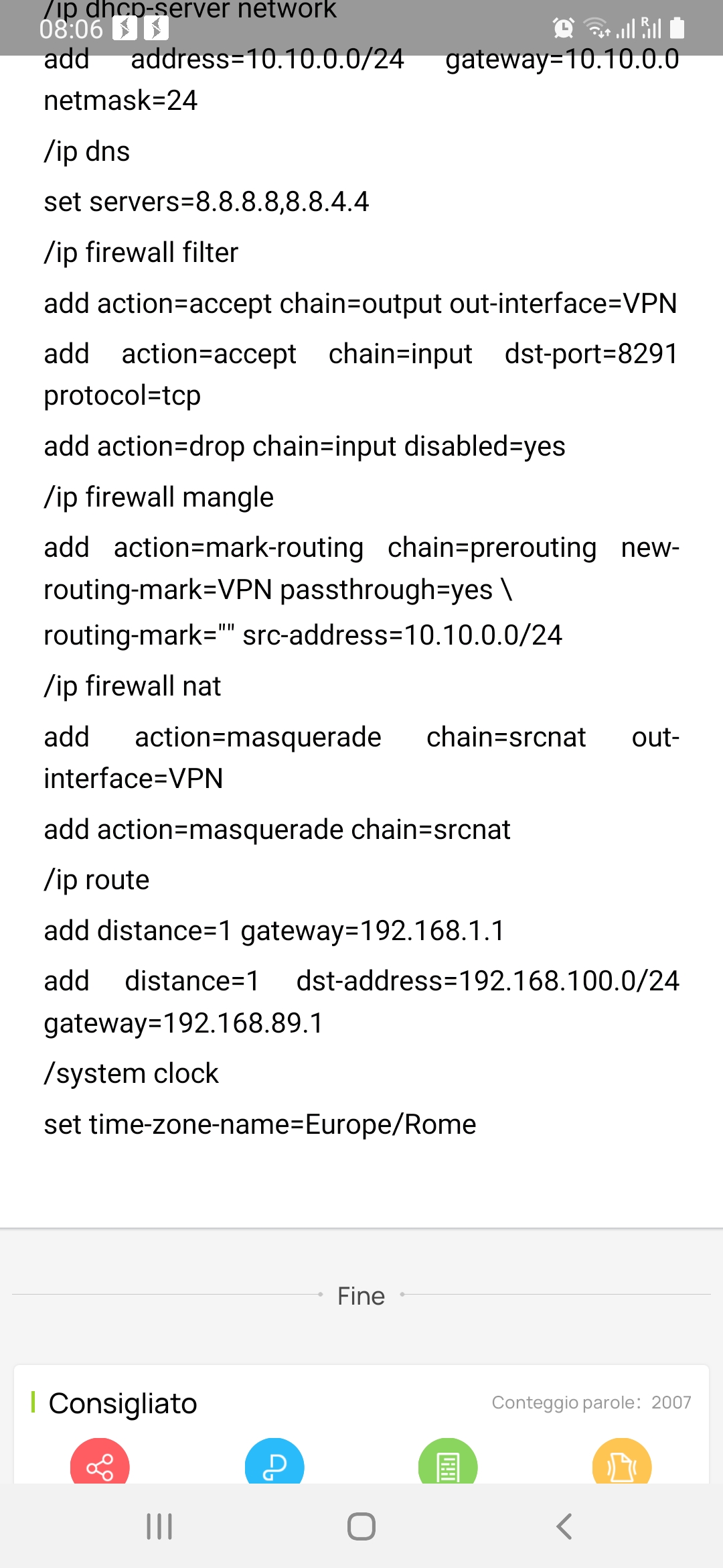

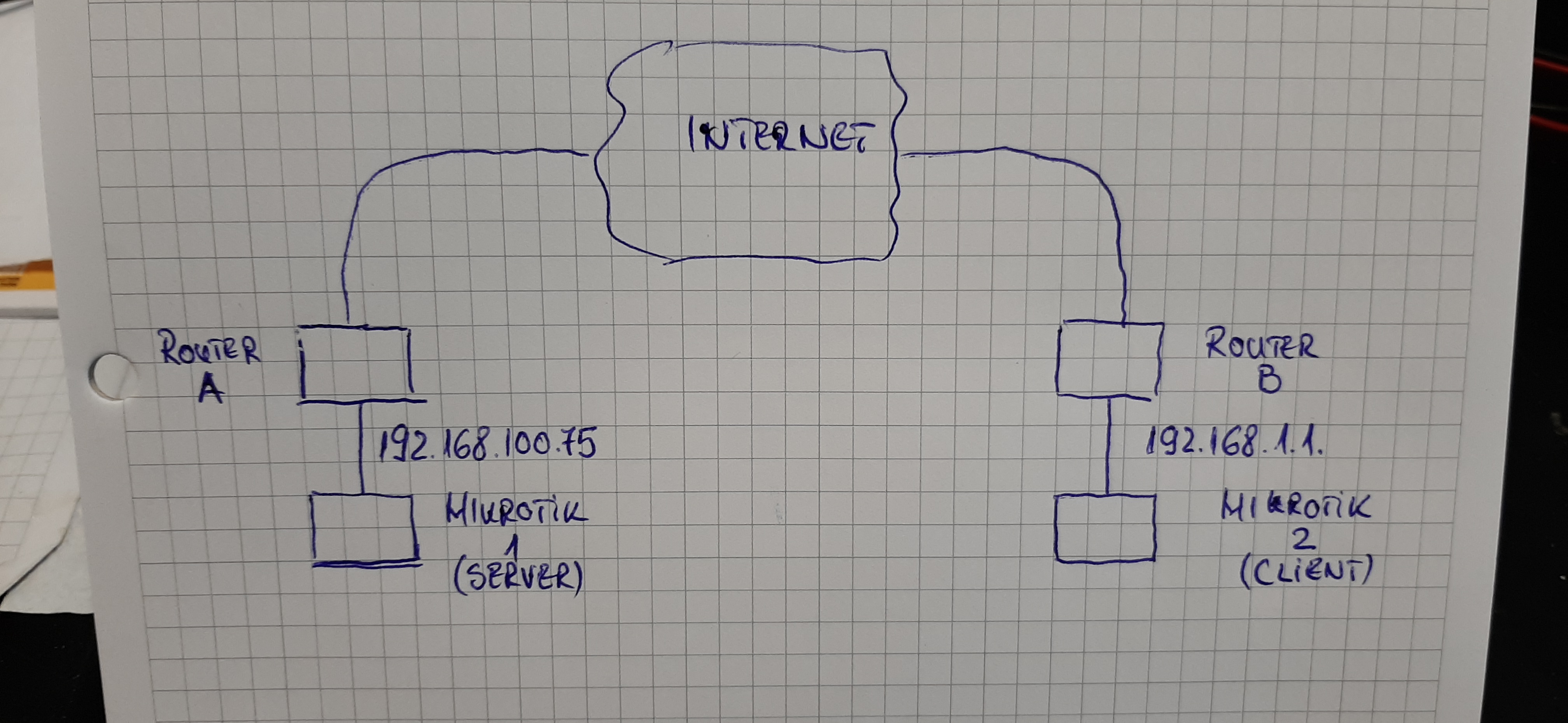

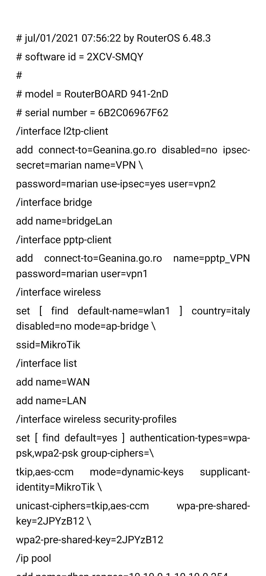

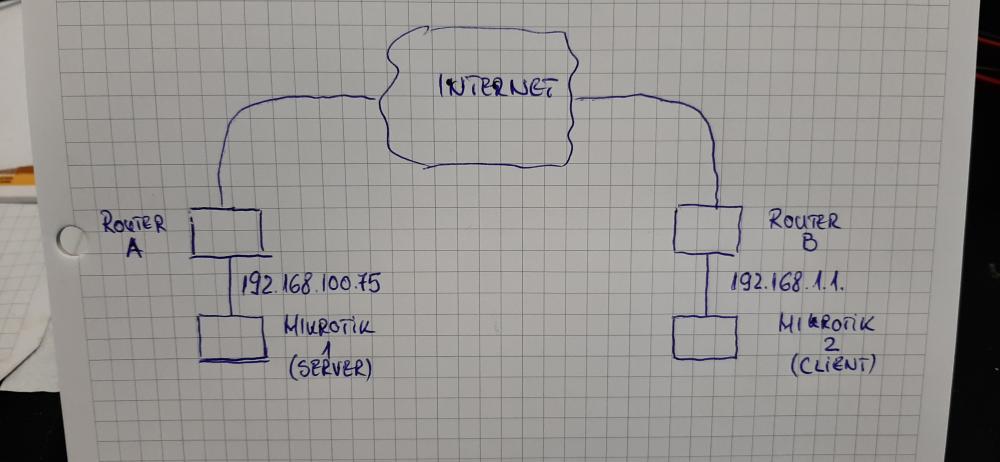

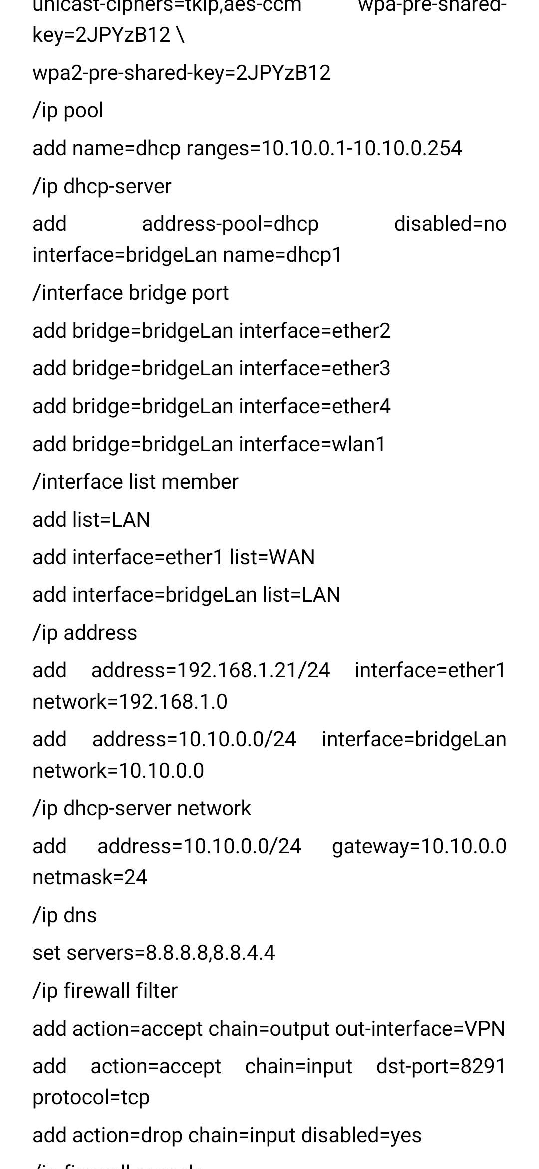

marianmihaiu Inserito: 24 giugno 2021 Segnala Inserito: 24 giugno 2021 Buongiorno a tutti. Ho una VPN fatta con 2 Mikrotik. Lato server funziona benissimo ( provato con più app. e device come client). Invece sul mikrotik cliente ho un problema di questo genere. Riesco a collegarmi al server solo che tutti i device collegati al client non si collegano al VPN ma direttamente al internet. Se provo con il PC riesco a navigare sul internet ma non tramite VPN. Qualcuno mi può dare una dritta? Grazie
Andrea Annoni Inserita: 24 giugno 2021 Segnala Inserita: 24 giugno 2021 Non è molto chiaro quello che vuoi fare.......... Vorresti che i PC collegati al client escano tutti tramite il Mikrotik che fa da server? Se si ovviamente devi impostare una rotta........
marianmihaiu Inserita: 25 giugno 2021 Autore Segnala Inserita: 25 giugno 2021 Grazie Andrea per la risposta. Come bene hai pensato anche te, ho bisogno che i pc collegati al Mikrotik 2 (client) escono ( si collegano ai dispositivi ) collegati al Mikrotik 1 (Server). Ho allegato anche un disegno per provare a spiegarmi meglio. Grazie Il router A e raggiungibile tramite un servizio DNS.
Andrea Annoni Inserita: 25 giugno 2021 Segnala Inserita: 25 giugno 2021 Devi dichiarare una rotta con destination 192.168.100.0/24 e gateway il tunnel vpn
marianmihaiu Inserita: 30 giugno 2021 Autore Segnala Inserita: 30 giugno 2021 Grazie Andrea. Ho fatto la rotta e riesco a collegarmi al server. Riesco a trovare anche le device collegate al mikrotik server pero non riesco ad andare sul internet. Se mi collego con il pc direttamente al server ( se faccio una VPN client sul pc) funziona perfettamente (riesco ad andare anche sul internet). Se invece mi collego con lo stesso pc ma tramite il mikrotik client , riesco a collegarmi ai device ma non riesco ad andare sul internet. Dove ho sbagliato?
Andrea Annoni Inserita: 30 giugno 2021 Segnala Inserita: 30 giugno 2021 Probabilmente ti manca un NAT......
Andrea Annoni Inserita: 30 giugno 2021 Segnala Inserita: 30 giugno 2021 (modificato) si. Oppure devi fare del mangle; dipende da come è configurato Modificato: 30 giugno 2021 da Andrea Annoni
marianmihaiu Inserita: 30 giugno 2021 Autore Segnala Inserita: 30 giugno 2021 Ciao Andrea. Ho provato a fare anche mangle, ho cambiato anche da pptp al2tp ma niente da fare. Si connette, posso vedere tutto sul LAN del server ma non posso andare sul internet. Con telefono e PC direttamente funziona perfetto sia pptp sia l2tp. Riesci a darmi una mano per favore? Grazie
Andrea Annoni Inserita: 30 giugno 2021 Segnala Inserita: 30 giugno 2021 Il problema credo sia nel lato client; prova a postare la conf
marianmihaiu Inserita: 1 luglio 2021 Autore Segnala Inserita: 1 luglio 2021 Ciao Andrea. Spero che e quello che mi hai chiesto. Grazie
Andrea Annoni Inserita: 1 luglio 2021 Segnala Inserita: 1 luglio 2021 Non si capisce molto e io la sto guardando da smartphone ma mi sembra di vedere che manca il NAT della subnet VPN (192.168.89.0/24)
