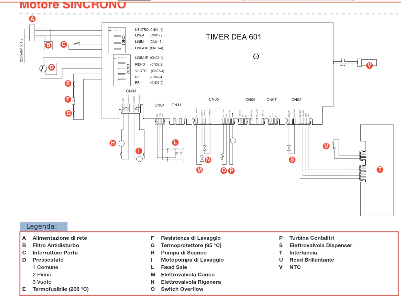

cibi56 Inserito: 24 giugno 2021 Segnala Share Inserito: 24 giugno 2021 salve a tutti ,ho ritirato una lavastoviglie Ariston LTA 2164A che un altro tecnico aveva gia' aperta ,e manca il supporto del galleggiante dell'antiallagamento e ci sono 3 piccoli connettori a 2 e 3 fili staccati che ora non so dove vadano collegati. non sono della lunghezza per arrivarci alla scheda elettronica posta a lato sul fondo , uno di questi conettori esce dalla guaina del tubo di carico . penso si possa risalire al loro collegamento solo con lo schema, ma l'ho chiesto pagadolo al sito Manuals ma mi hanno inviato il manuale d'uso ,anche se avevo chiesto chiaramente lo schema elettrico !! ho fatto qualche ricerca in giro sul web ma niente,voi sapete indicarmi siti seri per lo schema ? GRAZIE Link al commento Condividi su altri siti More sharing options...
Stefano Dalmo Inserita: 24 giugno 2021 Segnala Share Inserita: 24 giugno 2021 Se posti delle foto , magari ci sarà qualcuno che potrebbe aiutarti . Link al commento Condividi su altri siti More sharing options...
piergius Inserita: 25 giugno 2021 Segnala Share Inserita: 25 giugno 2021 13 ore fa, cibi56 scrisse: uno di questi conettori esce dalla guaina del tubo di carico Questo alimenta l' elettrovalvola incorporata nel tubo di carico; di solito va in parallelo all' E. V. Principale. Vedi anche l ' apposita sezione del Forum Elettrodomestici. Qualche manuale di servizio simile lo trovi gratis digitando " ariston LTA" o solo" ariston " sul sito electrotanya. Link al commento Condividi su altri siti More sharing options...
Stefano Dalmo Inserita: 25 giugno 2021 Segnala Share Inserita: 25 giugno 2021 (modificato) Vedi è questa la tua scheda ? Modificato: 25 giugno 2021 da Stefano Dalmo Link al commento Condividi su altri siti More sharing options...
cibi56 Inserita: 27 giugno 2021 Autore Segnala Share Inserita: 27 giugno 2021 il 24/6/2021 at 22:27 , Stefano Dalmo scrisse: Se posti delle foto , magari ci sarà qualcuno che potrebbe aiutarti . grazie Stefano Dalmo, poi vedo se è questa la scheda ,il fatto è che manca la scheda che ci deve essere e dove e' fissato il galleggiante, devo assolutamente riaverla dal tecnico precedente . ti faro' sapere. scusa una informazione ,mi dici di vedere anche sul forum elettrodomestici ,e cerco ariston LTA 2164 se qualche volta ne hanno gia' parlato o hanno pubblicato lo schema ? Link al commento Condividi su altri siti More sharing options...
