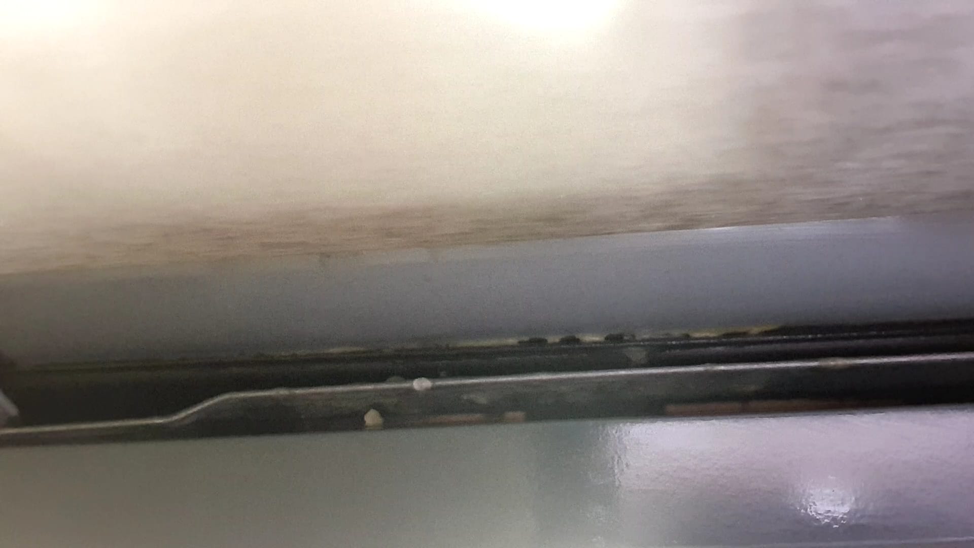

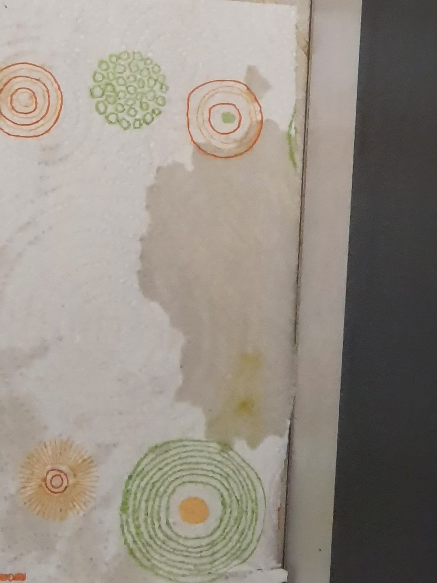

pred80 Inserito: 25 giugno 2021 Segnala Inserito: 25 giugno 2021 Buongiorno vi chiedo aiuto perché ho una lavastoviglie smeg che ha 5 anni e ogni tanto crea un problema (pensavo di comprare una cosa di qualità ma devo dire che la vecchia candy che avevo trovato in casa e aveva 10 anni, seppur meno performante era certamente più affidabile.... e è di fascia molto bassa...). Ad ogni modo è un po' di tempo che trovavo goccie di acqua o olio sotto dopo il lavaggio ma non me ne accorgevo subito. dopo vari test ho visto questo: il gocciolamento avviene in un momento specifico. dopo che il ciclo è finito e la lavastoviglie si è spenta, ancora non succede nulla. tutto asciutto. Apro il portellone e tiro fuori le stoviglie. ANCORA TUTTO ASCIUTTO. nella vasca non ci sono residui di acqua, le stoviglie sono pulite ecc. tutto perfetto. Svuoto la lavastoviglie, rimetto i carrellini dentro e chiudo il portellone. APPENA CHIUSO il portellone inizia a gocciolare per 5-10 secondi, alcune volte di più altre volte di meno. Allego foto del gocciolamento avvenuto su uno scottex. Purtroppo è ad incasso quindi è un po' difficile osservare. Vi scrivo per chiedervi consigli sul da farsi, cercando trovo soltanto siti e post con perdite durante il lavaggio o comunque non di questo tipo. Grazie mille!!!
pred80 Inserita: 25 giugno 2021 Autore Segnala Inserita: 25 giugno 2021 nota: la piccola componente giallognola verdastra che si vede sulla destra non è casuale. ci sta sempre
Stefano Dalmo Inserita: 25 giugno 2021 Segnala Inserita: 25 giugno 2021 Scusa , ma tu devi vedere le gocce da dove scendono e seguire la traccia . Non è un guasto , per cui possiamo interpretare dove devi o cosa controllare . L'acqua può venire da dovunque . Togli la zoccolatura e abbassati , se scende dalla porta , devi sezionarla e vedere di farla funzionare senza il pannello esterno della porta . Magari è lento il dosatore o puoi arrivare al problema solo guardando.
pred80 Inserita: 25 giugno 2021 Autore Segnala Inserita: 25 giugno 2021 Ciao Stefano, grazie. avevo provato a farlo levando la zoccolatura e ho fatto pure foto che allego guardando la foto la parte grigia in basso è il pannello della cucina che "riveste" la lavastoviglie. Non saprei come smontare il pannello però
Stefano Dalmo Inserita: 25 giugno 2021 Segnala Inserita: 25 giugno 2021 Scusami , ha io dalla foto così ravvicinata non capisco niente . Il pannello in legno i genere è tenuto da quattro viti , due quasi giù dove sono le cerniere e due in alto , ai due lati prima del carter comandi . Il restante pannello metallico sottostante viene via svitando tutte le viti sui due laterali interni della porta . Per il resto devi metterci qualcosa del tuo , perchè stai sul posto . Al limite posta delle foto del particolare , se non sai proseguire . Stacca la tensione prima di agire .
pred80 Inserita: 28 giugno 2021 Autore Segnala Inserita: 28 giugno 2021 Ok provo a vedere se riesco a staccare i pannelli e in caso si capisse meglio posterò grazie!
