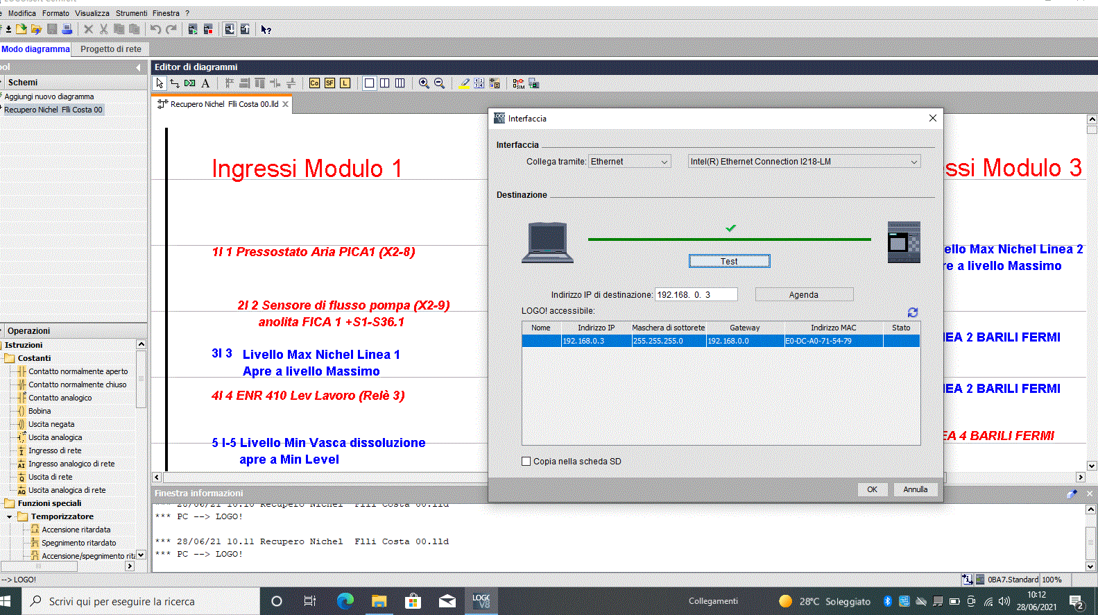

problemi trasmissione programma a modulo logico Logo 8
Buongiorno
Ho installato software logo 8 sul nuovo laptop con sistema operativo windows pro, ma quando provo a traferire il programma mediante cavo lan siemens la comunicazione dura 1 o 2 secondi e il programma non viene caricato il tutto senza errori.
premetto che la comunicazione tra pc e logo funziona, dove sbaglio?
scusate la mia poca esperienza e grazie
strano ,in caso di problemi dovrebbe darti un errore assolutamente, è la prima volta che scarichi un programma su un logo?
Se non ricordo male è capitato anche a me che non trasferisse senza dare errori. Si doveva aggiornare la versione di logo comfort, io avevo la 8, passando a 8.1 si è risolto.
Prova ad aggiornare a 8.3
Buongiorno a tutti
Avevo già installato su il vecchio PC prima la versione 7 e poi la versione 8, che ho poi reinstallato sul leptop nuovo, funzionavano ma escludendo norton.
Le ho usate per qualche anno senza problemi.
Proverò ad aggiornare la versione.
Grazie a tutti
e buona giornata
Ho installato l'aggiornamento a 8.3, ma il problema permane.
allego screenshot per meglio chiarire.
grazie
CONNESSIONE LOGO.gif
Reinstallato Logo 8 e riaggiornato a 8.3, è stato anche necessario aggiornare Java.
Ora funziona OK
grazie per la collaborazione
Bene, certo che darti il test ok e poi ha pure un feedback dal logo se i dati sono corretti e invece in realtà non ha scaricato nulla è un errore un pò grave secondo me, però.
