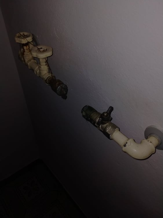

kkava Inserito: 26 giugno 2021 Segnala Inserito: 26 giugno 2021 ciaomi e' stato rimosso il contatore acqua per portarlo all'esteno,adesso devo unire i due tubi dove era posizionato il contatore ,qual'e' la soluzione piu' semplice?Allego foto che chiarisce bene l'intervento da eseguire.
rubio2002it Inserita: 26 giugno 2021 Segnala Inserita: 26 giugno 2021 Ciao si vedono dei sigilli, l’utenza sembra essere cessata
kkava Inserita: 26 giugno 2021 Autore Segnala Inserita: 26 giugno 2021 si infatti mi metteranno il contatore all'esterno ,dopodiche dovro' rifare questo collegamento,visto che e' all'interno sarebbe a carico mio.
miciobicio Inserita: 26 giugno 2021 Segnala Inserita: 26 giugno 2021 (modificato) flessibile estensibile in acciaio inox... Modificato: 26 giugno 2021 da miciobicio Correzione
kkava Inserita: 26 giugno 2021 Autore Segnala Inserita: 26 giugno 2021 si infatti mi mettera 17 minuti fa, miciobicio scrisse: flessibile estensibile in acciaio inox... e' e' da 3/4?
miciobicio Inserita: 26 giugno 2021 Segnala Inserita: 26 giugno 2021 (modificato) Li trovi come vuoi. ½ o ¾. Femmina femmina o maschio e femmina. Da 10 cm in su.. A te serve da ½, maschio e femmina. Togli i codoli, da una parte avviti il flessibile e dalla parte opposta un niples. Modificato: 26 giugno 2021 da miciobicio
kkava Inserita: 26 giugno 2021 Autore Segnala Inserita: 26 giugno 2021 grazie ho capito 50 minuti fa, miciobicio scrisse: flessibile estensibile in acciaio inox... e' e' da 3/4?
rubio2002it Inserita: 27 giugno 2021 Segnala Inserita: 27 giugno 2021 Ciao se sono rimasti gli attacchi del gruppo di misura questi sono da 3/4”. Oltre al flessibile si trovano anche dei tronchetti che sicuramente costeranno di meno
robertice Inserita: 27 giugno 2021 Segnala Inserita: 27 giugno 2021 19 minuti fa, rubio2002it scrisse: si trovano anche dei tronchetti Molto difficile che lo trovi a misura O se lo fa fare da qualcuno con la filiera o con manicotti e prolunghe Io preferirei due biconi passanti e un pezzo di rame
rubio2002it Inserita: 28 giugno 2021 Segnala Inserita: 28 giugno 2021 Ciao spesso li hanno quelli che ti verranno ad installare il gruppo di misura, comunque i tronchetti si trovano di varie misure. Naturalmente tutto questo per far capire che esistono vari modi per risolvere un problema, naturalmente il rame che si andrà a montare che sia per uso alimentare. Quello dei termosifoni non lo è
