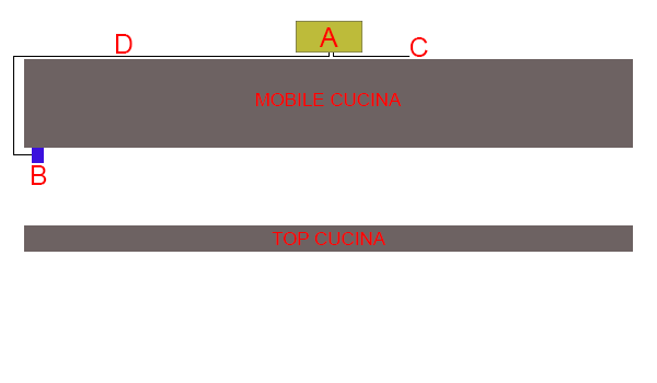

haran.banjo Inserito: 27 giugno 2021 Segnala Share Inserito: 27 giugno 2021 (modificato) Ciao a tutti. Devo predisporre un cavo elettrico (C) per poi poter collegare 5 faretti LED (da 4,5 watt l'uno) da incasso con relativo interruttore (B) come da figura allegata. Successivamente la parte superiore verrà chiusa con il cartongesso (con porticina per accedere alla cassetta). La cassetta (A) è una 503 a cui arriva fase, neutro e terra, e al momento vi è installata solo una presa bipasso a cui è collegata la spina della cappa della cucina (che deve rimanere dov'è). Avrei bisogno di qualche indicazione per effettuare il lavoro. Per il cavo (D) ho pensato di utilizzare una piattina da fissare con colla a caldo lungo il percorso sul mobile della cucina. Va bene come soluzione? Come effettuo il collegamento tra interruttore (B) e cavo (D) e (C)? Potreste spiegarmi tutti i collegamenti da effettuare nella cassetta? L'interruttore deve comandare solo (C) e non la presa bipasso già presente. Infine sapreste indicarmi un modello di interruttore singolo con supporto da installare o su rivestimento o sotto al mobile cucina (possibilmente poco visibile)? (In casa ho bticino living). Grazie in anticipo! Modificato: 27 giugno 2021 da haran.banjo Link al commento Condividi su altri siti More sharing options...
Maurizio Colombi Inserita: 27 giugno 2021 Segnala Share Inserita: 27 giugno 2021 Quando si occulta con una controparete, l'operazione più importante è quella di portare tutti i collegamenti elettrici il più possibile vicino ad un punto di accesso, nel tuo caso la 40 minuti fa, haran.banjo scrisse: porticina per accedere alla cassetta i conduttori e gli eventuali collegamenti dovranno essere appoggiati sul cartongesso senza nessun fissaggio, in modo che possano essere rimossi, modificati o sostituiti in qualsiasi momento. 42 minuti fa, haran.banjo scrisse: Come effettuo il collegamento tra interruttore (B) e cavo (D) e (C)? La soluzione migliore sarebbe quella di portare una linea dedicata alle luci, anche se di solito la cappa si collega sotto le luci. Dalla cassetta esci con un cavo di fase fino all'interruttore, dall'interruttore uscirai con un cavo di fase comandata fino ai faretti che prenderanno il neutro dal neutro presente in cassetta. Tutto qui. 47 minuti fa, haran.banjo scrisse: sapreste indicarmi un modello di interruttore singolo con supporto da installare Se alla cassetta arriva la linea per la cappa, è molto facile che questa linea parta o transiti attraverso una cassetta a servizio del piano cucina. potresti intercettare li i conduttori ed infilarne uno nuovo comandato dall'interruttore che posizionerai li dentro. Link al commento Condividi su altri siti More sharing options...
haran.banjo Inserita: 27 giugno 2021 Autore Segnala Share Inserita: 27 giugno 2021 Ciao@Maurizio Colombie grazie infinite per la tua disponibilità. A questo punto quindi potrei prendere fase, neutro e terra direttamente dalla presa bipasso? L'utilizzo della piattina va bene dato che dovrà raggiungere l'interruttore posizionato esternamente alla nuova parete? In merito alla tua osservazione, purtroppo non c'è passaggio con la cassetta del piano cucina (per mera ignoranza di chi fece l'impianto) e per questo vorrei un consiglio su un possibile modello di interruttore singolo con supporto e su come fissarlo. Grazie ancora Link al commento Condividi su altri siti More sharing options...
Maurizio Colombi Inserita: 27 giugno 2021 Segnala Share Inserita: 27 giugno 2021 1 ora fa, haran.banjo scrisse: per questo vorrei un consiglio su un possibile modello di interruttore singolo con supporto e su come fissarlo. Ma questo apparecchio andrebbe fissato nella nuova struttura in cartongesso? Link al commento Condividi su altri siti More sharing options...
haran.banjo Inserita: 27 giugno 2021 Autore Segnala Share Inserita: 27 giugno 2021 No al di fuori: sotto il mobile a sx della cucina Link al commento Condividi su altri siti More sharing options...
Maurizio Colombi Inserita: 27 giugno 2021 Segnala Share Inserita: 27 giugno 2021 Tutti i produttori di apparecchi elettrici hanno a disposizione dei contenitori a parete per alloggiare i loro prodotti, visto che si tratta di posizionare a vista sia il cavo, che l'apparecchio, credo che i contenitori e gli apparecchi di Elios siano i più discreti, ma nessuno ti vieta di installare una 503da parete che potrai allestire con frutto e placca della serie civile che hai montato. In ogni modo stento a credere che 3 ore fa, haran.banjo scrisse: purtroppo non c'è passaggio con la cassetta del piano cucina sarà un giro lungo o complicato, ma deve pur esserci. Link al commento Condividi su altri siti More sharing options...
