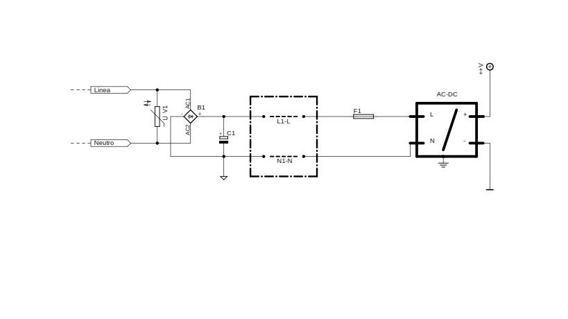

MAURO+ Inserito: 27 giugno 2021 Segnala Inserito: 27 giugno 2021 Buongiorno, volevo porre un quesito per inserire in serie ad un linea d'alimentazione di un alimentatore Switching un termistore NTC. Ho inserito due ponticelli L1-L e N1-N nello schema,in quale della posizione è più corretto inserire il Termistore e sopratutto è la posizione giusta? Quali sono le caratteristiche ,per poter dimensionare il Termistore NTC avendo le caratteristiche degli componenti ,per limintare un eventuale INRUSH CURRENT all'accensione ? C1 = 220microF 400V F1 = 1A ACDC = Modulo ACDC Meanwell IRM-20-12 Grazie,in Anticipo
patatino59 Inserita: 27 giugno 2021 Segnala Inserita: 27 giugno 2021 (modificato) Lo schema a cosa si riferisce ? Perché c'è un ponte di diodi e un elettrolitico a sinistra, e poi, a destra c'è un ingresso N L ? Il modulino Meanwell è alimentabile anche in AC, e necessita solo di un fusibile (tassativamente RITARDATO e da almeno 4 Ampere) C'è qualcosa che non quadra, spiega meglio di cosa hai bisogno di preciso, e che problemi hai avuto. Per ridurre lo spunto puoi mettere il termistore in serie al fusibile, o in serie ad uno dei poli di alimentazione AC. Basta un termistore da 3,3 Ohm 5 Ampere Modificato: 27 giugno 2021 da patatino59
MAURO+ Inserita: 27 giugno 2021 Autore Segnala Inserita: 27 giugno 2021 Ciao, lo alimento in questa maniera e non direttamente alla 220V,perchè sono obbligato ( tralascio,troppo lunga da spiegare ). I Segnali Linea e Neutro sono una 220V "Derivata",i ponticelli L1-L e N1-N ,non esistono,ma li ho fatti per far capire,dove vorrei inserire il Termistore. Quindi metterlo solo su L1-L oppure su N1-N,quale è la posizione migliore secondo te ,oppure una vale l'altra ? Poi vorrei capire come calcolare il Termistore in base hai componenti che ho messo ? Grazie
gabri-z Inserita: 27 giugno 2021 Segnala Inserita: 27 giugno 2021 1 ora fa, MAURO+ scrisse: come calcolare il Termistore in base hai componenti che ho messo ? Dove sono ? Il circuito si può riferire ad un assorbimento da 100 mA come ad uno da 1000 A ....
patatino59 Inserita: 27 giugno 2021 Segnala Inserita: 27 giugno 2021 6 ore fa, MAURO+ scrisse: Meanwell IRM-20-12 5 ore fa, patatino59 scrisse: Per ridurre lo spunto puoi mettere il termistore in serie al fusibile, o in serie ad uno dei poli di alimentazione AC. Basta un termistore da 3,3 Ohm 5 Ampere Hai già tutte le info richieste.
MAURO+ Inserita: 28 giugno 2021 Autore Segnala Inserita: 28 giugno 2021 Ciao, scusa di nuovo la domanda,ma : Quindi metterlo al posto del ponticello L1-L oppure N1-N,dopo il ponte di diodi B1 nel mio schema ( solo in una posizione si intende ) è identico ? Nel componente che mi hai fatto la foto ( epcos-tdk ) il numero 10 sta per 10 Ohm ? invece 0919 la settimana/anno di produzione ? Grazie
patatino59 Inserita: 28 giugno 2021 Segnala Inserita: 28 giugno 2021 23 minuti fa, MAURO+ scrisse: Nel componente che mi hai fatto la foto Quello è solo un esempio. In una serie lo puoi inserire in qualsiasi punto, non credi ? Magari PRIMA del ponte di diodi e di C1, anch'esso soggetto a Inrush importante. Fai un confronto con gli schemi di ingresso AC delle TV anni 80 e vedrai delle analogie. Spesso si usavano filtri induttivi, ma anche NTC.
