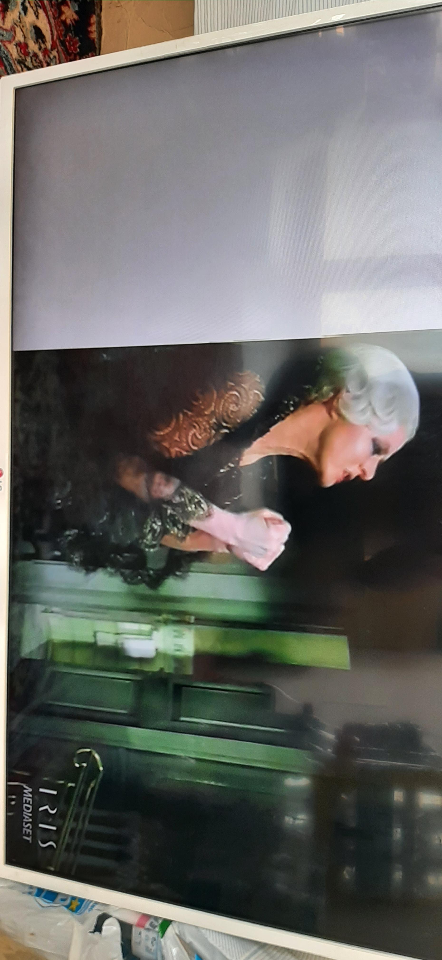

TV LG 42ln577s
Salve, chiedo aiuto.
Ho il TV LG 42ln577s che si vede a metà,cioè metà parte bianca e l altra tutto ok.cosa può essere?
Grazie.
Dumah Brazorf
Problema con la scheda tcon. Dalla scheda centrale parte un cavo flat che finisce in una scheda, la tcon, e da qui partono 2 flat che vanno nello schermo, ognuno fa metà schermo.
Prova a scollegare e ricollegare questi 2 cavi.
Dumah Brazorf
Vabbè sulla fiducia scollega/ricollega anche il cavo che arriva dalla scheda centrale.
Controlla bene quei flat, puliscili con un po' di alcool e cottonfioc che si sa mai.
Verifica eventualmente se c'è un connettore per quei cavi flat anche lato schermo.
Guardati intorno se trovi una tcon di ricambio.
Modificato: da Dumah Brazorf
Dumah Brazorf
Non è metà schermo è di meno per questo temo sia il pannello lcd. Non è che per dargli una pulita è stato spruzzato del liquido (acqua, lavavetri) che è colato di sotto? E' un modo facile per ammazzare schermi.
Se trovi quella tcon a poco puoi fare una prova.
Modificato: da Dumah Brazorf
Grazie.temo che butterò il tutto .lo schermo non conviene sostituirlo.
Dumah Brazorf
Beh tieni almeno le schede e vendile senza fretta, quelle occupano poco spazio.
Se non per il mero denaro fallo per evitare che altre tv vadano nel cassonetto anzitempo.
Modificato: da Dumah Brazorf
