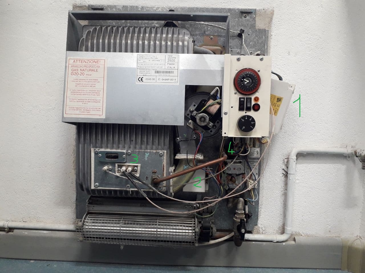

Alefoto Inserito: 28 giugno 2021 Segnala Share Inserito: 28 giugno 2021 Salve a tutti, sto' cercando di far rifunzionare questa Gazelle . Il problema sembra sia nell'afflusso del gas che è come bloccato da qualche valvola, non si sente minimamente l'odore di gas incombusto . Avendone uno gemello ho provato alcune sostituzioni come le centraline (1 e 2) e la bobina della valvola (4) senza risolvere il problema. Il piezo (3) funziona correttamente e le varie ventole girano regolarmente . Avete qualche suggerimento su cosa ispezionare ? Ringrazio anticipatamente Link al commento Condividi su altri siti More sharing options...
