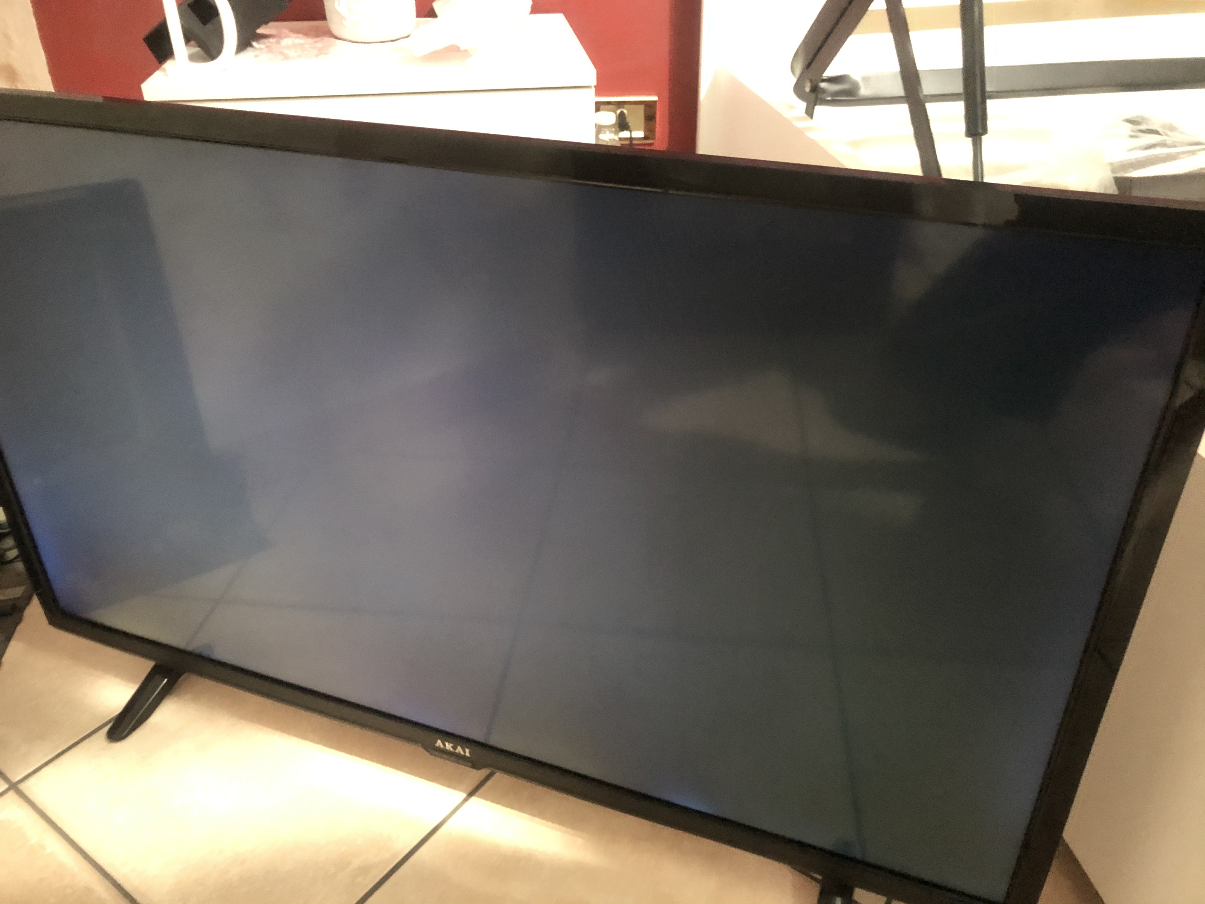

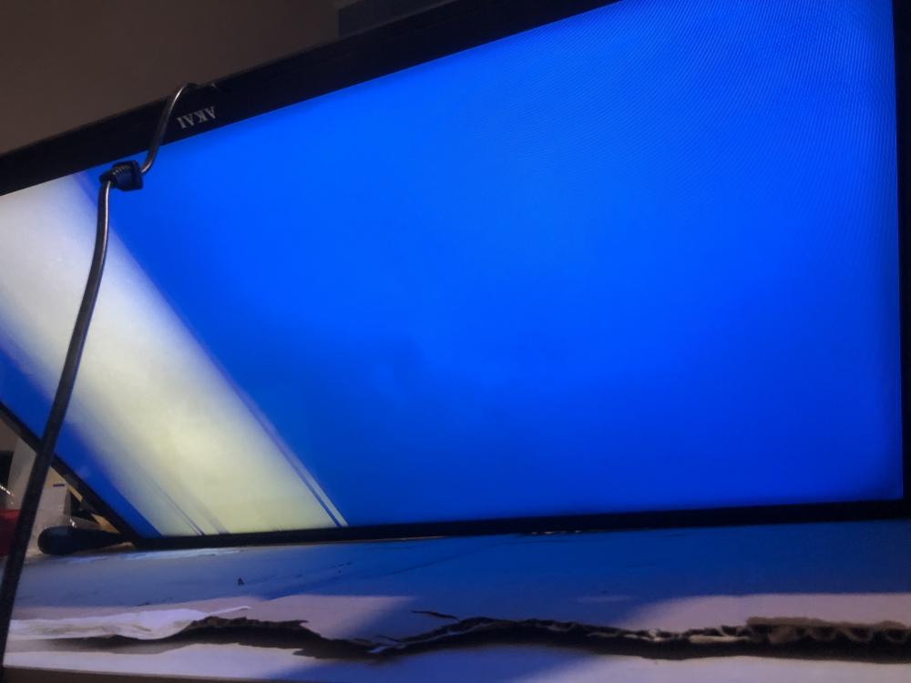

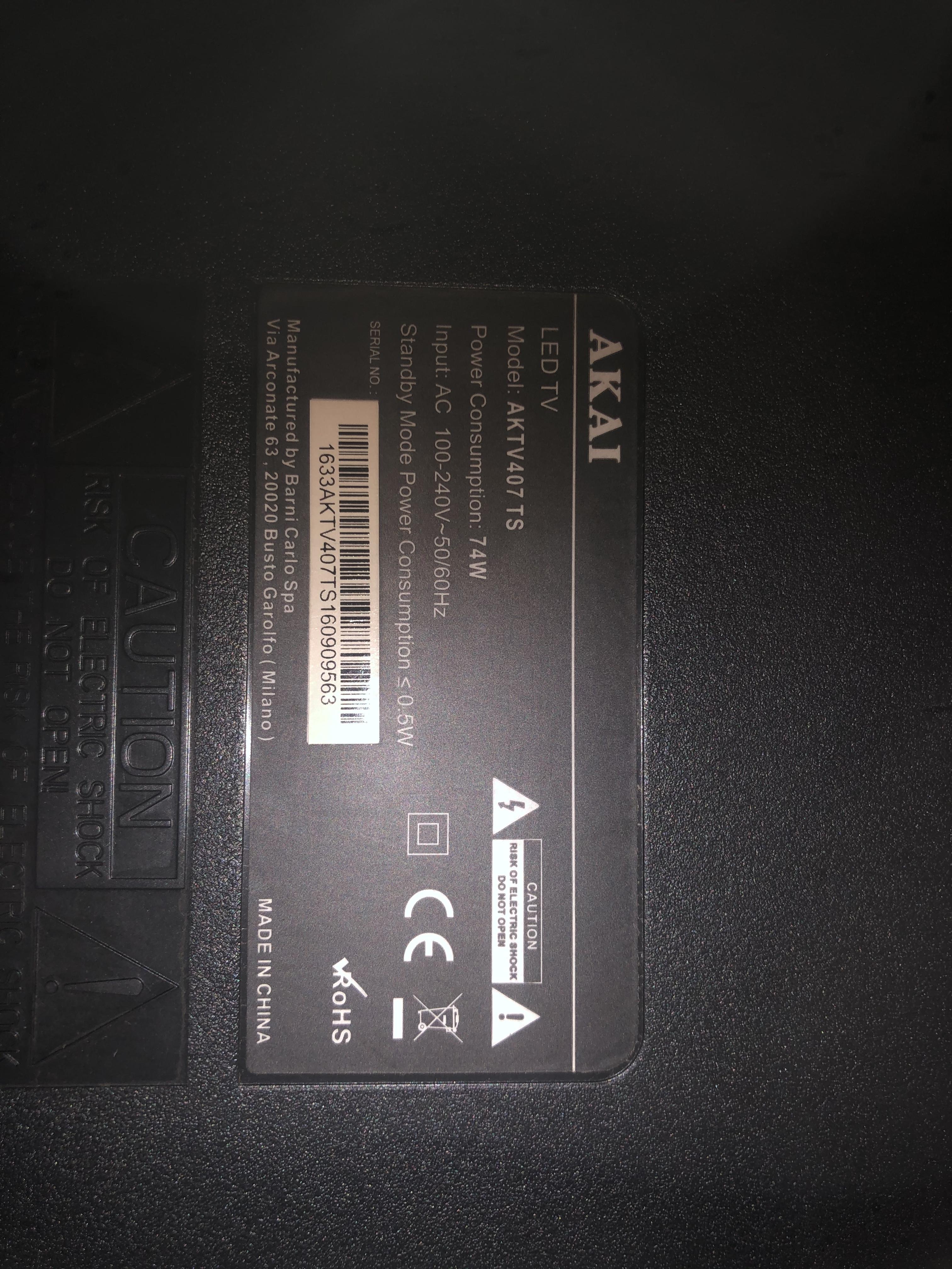

danilo1993 Inserito: 29 giugno 2021 Segnala Inserito: 29 giugno 2021 Salve a tutti ho questa tv akai 42 pollici con questo difetto.. la tv si accende la retro illuminazione pure però non si visualizza nulla nel display..la tv non ha preso nessuna botta infatti il display e integro ... ho pensato che poteva essere la t-con ma questa tv e senza t-con ho notato che la scheda madre il processore riscalda molto e i cavi che vanno a connettere le schede flat con il tester sono tutti in corto praticamente il collegamento che porta dalla scheda madre alle schede di sotto... cosa potrebbe essere?? Un difetto di pannello oppure di scheda ??
Dumah Brazorf Inserita: 29 giugno 2021 Segnala Inserita: 29 giugno 2021 Non è vero che non si vede niente, si vede tutto blu e una parte di schermo è sputtanata. Scollega il pannello e, se colleghi l'antenna tv o un qualcosa di esterno, verifica se si sente l'audio.
danilo1993 Inserita: 29 giugno 2021 Autore Segnala Inserita: 29 giugno 2021 Si sente l’audio il problema e che si muove la parte si sposta quella macchia da sinistra a destra .. a schermo scollegato si vede tutto nero e lo schermo sembra apposto..
Dumah Brazorf Inserita: 29 giugno 2021 Segnala Inserita: 29 giugno 2021 (modificato) Non ho capito se leggi in corto i contatti della scheda madre con i flat scollegati o i contatti dei flat sempre scollegati dalla scheda. Dalla parte del pannello i flat sono collegati diretti o c'è il connettore? Casomai prova a scollegare, pulire i contatti e ricollegare. Modificato: 29 giugno 2021 da Dumah Brazorf
danilo1993 Inserita: 29 giugno 2021 Autore Segnala Inserita: 29 giugno 2021 Leggo il corto se i cavi sono collegati alla scheda madre e il connettore che va al flat e scollegato .. invece se stacco il cavo da tutte e due le parti il corto non c’è più ogni pin suona per la sua linea ...
Dumah Brazorf Inserita: 29 giugno 2021 Segnala Inserita: 29 giugno 2021 (modificato) Non ho mica capito. E' in corto il cavo? Modificato: 29 giugno 2021 da Dumah Brazorf
danilo1993 Inserita: 29 giugno 2021 Autore Segnala Inserita: 29 giugno 2021 No il cavo e in corto solo quando e collegato alla scheda madre .. se lo stacco il corto non c’è più sul cavo io suppongo che sia un problema di scheda
Dumah Brazorf Inserita: 29 giugno 2021 Segnala Inserita: 29 giugno 2021 Ok, prova a cercare una scheda di ricambio.
danilo1993 Inserita: 29 giugno 2021 Autore Segnala Inserita: 29 giugno 2021 Purtroppo nulla con un altra scheda stesso difetto
