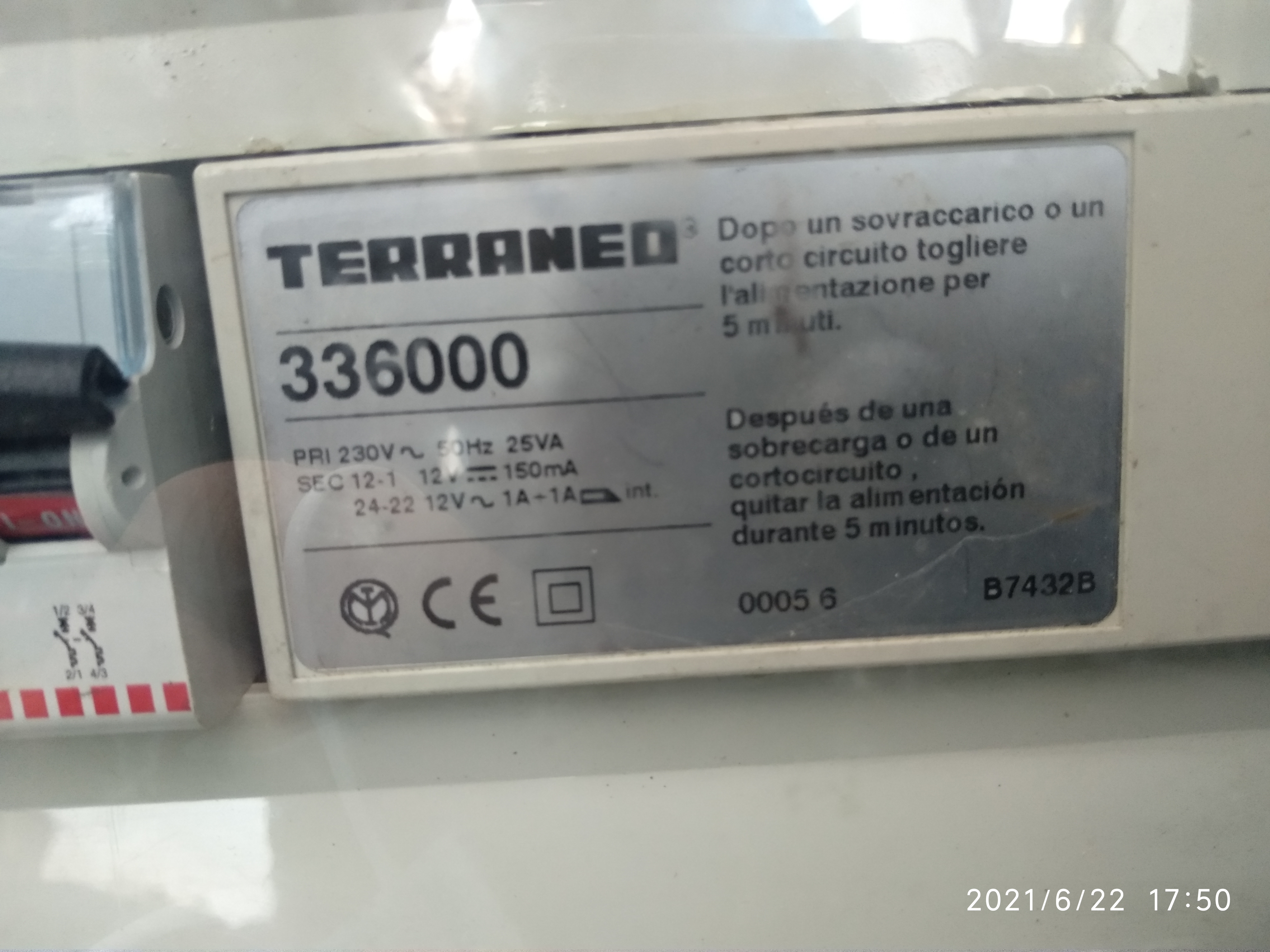

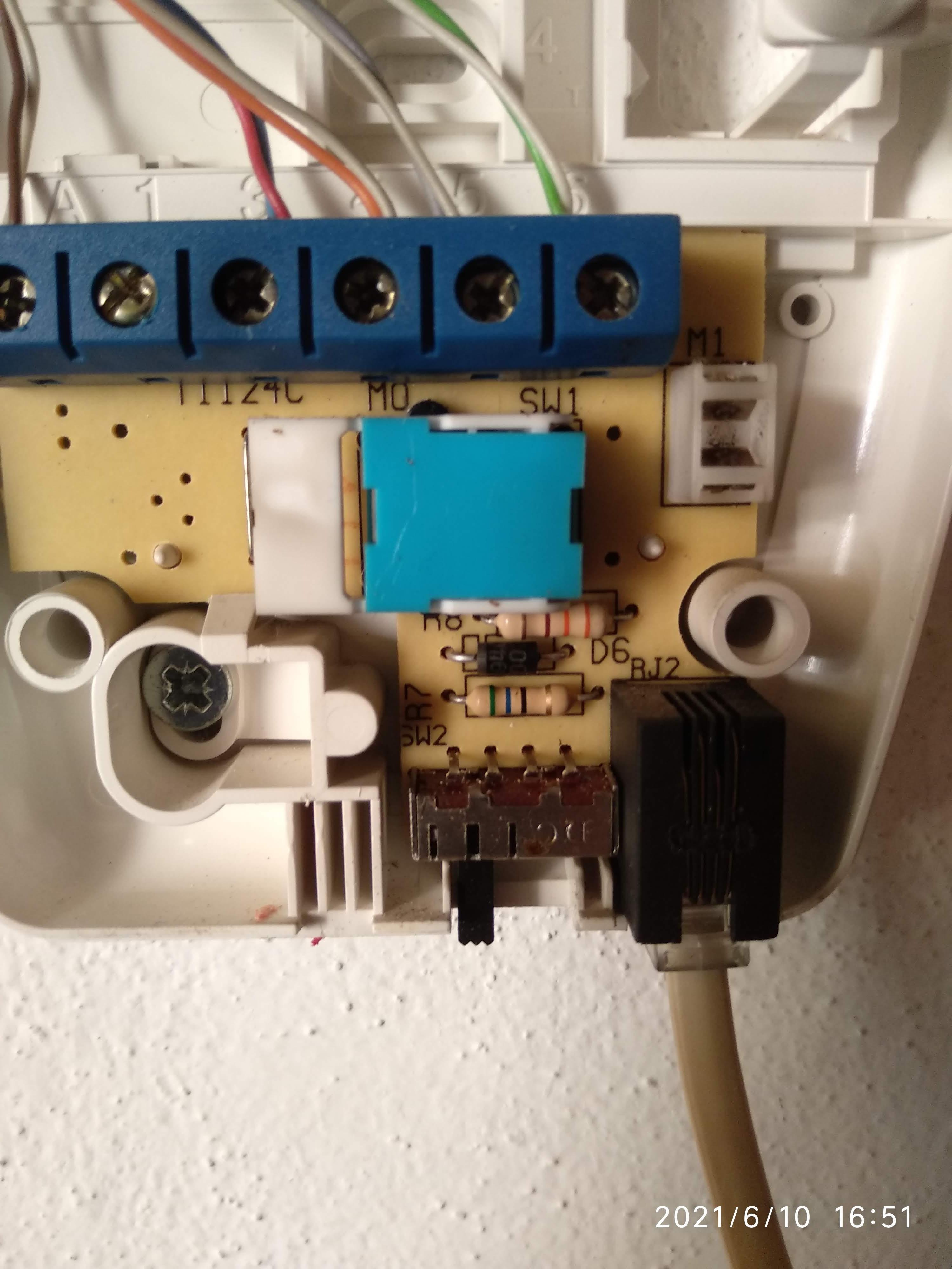

TERZIPROF Inserito: 30 giugno 2021 Segnala Inserito: 30 giugno 2021 Buongiorno vi chiedo un aiuto, ho questo impianto dove avrei necessità di aggiungere un campanello supplementare , o meglio ancora un altra cornetta ho provato a cercare lo schema ma non sono riuscito, l' impianto è composto da 5 unità Grazie Umberto
patatino59 Inserita: 30 giugno 2021 Segnala Inserita: 30 giugno 2021 Dovresti indicare la sigla del citofono, o del posto esterno, l'alimentatore è adatto a diversi tipi e la foto ravvicinata dei contatti non dice molto. Oppure cerca "schema citofono Terraneo" e vedi quale corrisponde al tuo impianto. In teoria basta prendere una cornetta identica e collegarla in parallelo, oppure una compatibile e collegarla come da schema comparativo allegato.
Maurizio Colombi Inserita: 30 giugno 2021 Segnala Inserita: 30 giugno 2021 Il collegamento in parallelo di due apparecchi non sarebbe un problema. Il vero disastro sarà trovare un citofono da poter collegarci.
TERZIPROF Inserita: 23 marzo 2022 Autore Segnala Inserita: 23 marzo 2022 ciao mi sapete dire dove trovo lo schema di questo citofono 334202 o a che funzione corrispondono i numeri della morsettiera grazie
mrgianfranco Inserita: 24 marzo 2022 Segnala Inserita: 24 marzo 2022 Bticino vecchio modello dovresti trovare comunque le cornette con codice BTI334262 in alternativa la suoneria aggiuntiva dovrebbe essere la BTI336910 che va collegata ai morsetti 1 e 5 altre suonerie non ne puoi usare...
opinno Inserita: 24 marzo 2022 Segnala Inserita: 24 marzo 2022 credo che con un campanello da 12 volt collegati nel morsetto 3 che e il comune della terraneo e nel 6 che e la bussata avresti la suoneria suplementare
Maurizio Colombi Inserita: 24 marzo 2022 Segnala Inserita: 24 marzo 2022 1 ora fa, opinno ha scritto: credo che con un campanello da 12 volt Stiamo parlando di chiamata elettronica e non tradizionale.
opinno Inserita: 24 marzo 2022 Segnala Inserita: 24 marzo 2022 2 ore fa, Maurizio Colombi ha scritto: Stiamo parlando di chiamata elettronica e non tradizionale. ok
TERZIPROF Inserita: 25 marzo 2022 Autore Segnala Inserita: 25 marzo 2022 ho già una cornetta 334262 mi sapete dire se va collegata in parallelo con la stessa numerazione grazie
Maurizio Colombi Inserita: 25 marzo 2022 Segnala Inserita: 25 marzo 2022 42 minuti fa, TERZIPROF ha scritto: va collegata in parallelo con la stessa numerazione Certo!
TERZIPROF Inserita: 26 marzo 2022 Autore Segnala Inserita: 26 marzo 2022 ok proverò intanto vi ringrazio
TERZIPROF Inserita: 31 marzo 2022 Autore Segnala Inserita: 31 marzo 2022 ciao ho provato a collegare la cornetta 334262 ma non trovo la corrispondenza dei numeri con 334202 mi potete aiutare grazie il 334202 è collegato A1 3 4 5 6 SU 334262 TROVO I MORSETTI 1 2 3 4 6 T
cesla Inserita: 23 maggio 2023 Segnala Inserita: 23 maggio 2023 Buongiorno TERZIPROF hai per caso trovato la soluzione? Ho il tuo stesso problema
Ivan Botta Inserita: 23 maggio 2023 Segnala Inserita: 23 maggio 2023 Cesla, ti sei accodato ad una discussione di più di un anno fa, non è consentito dal regolamento accettato in fase di iscrizione al forum, oltre a creare inutile confusione. Questa discussione la chiudiamo, se serve aprine pure una nuova, grazie. 😉
