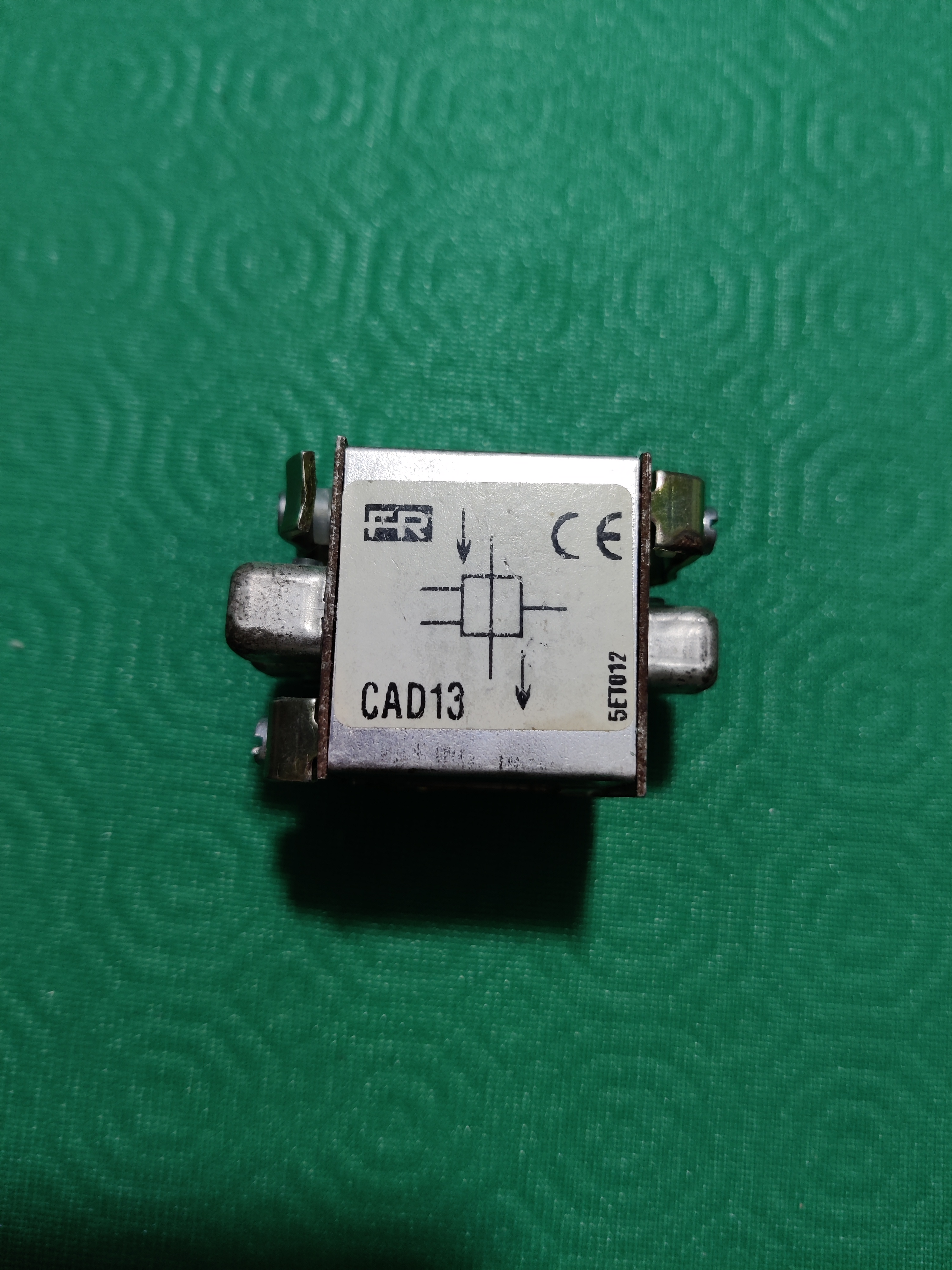

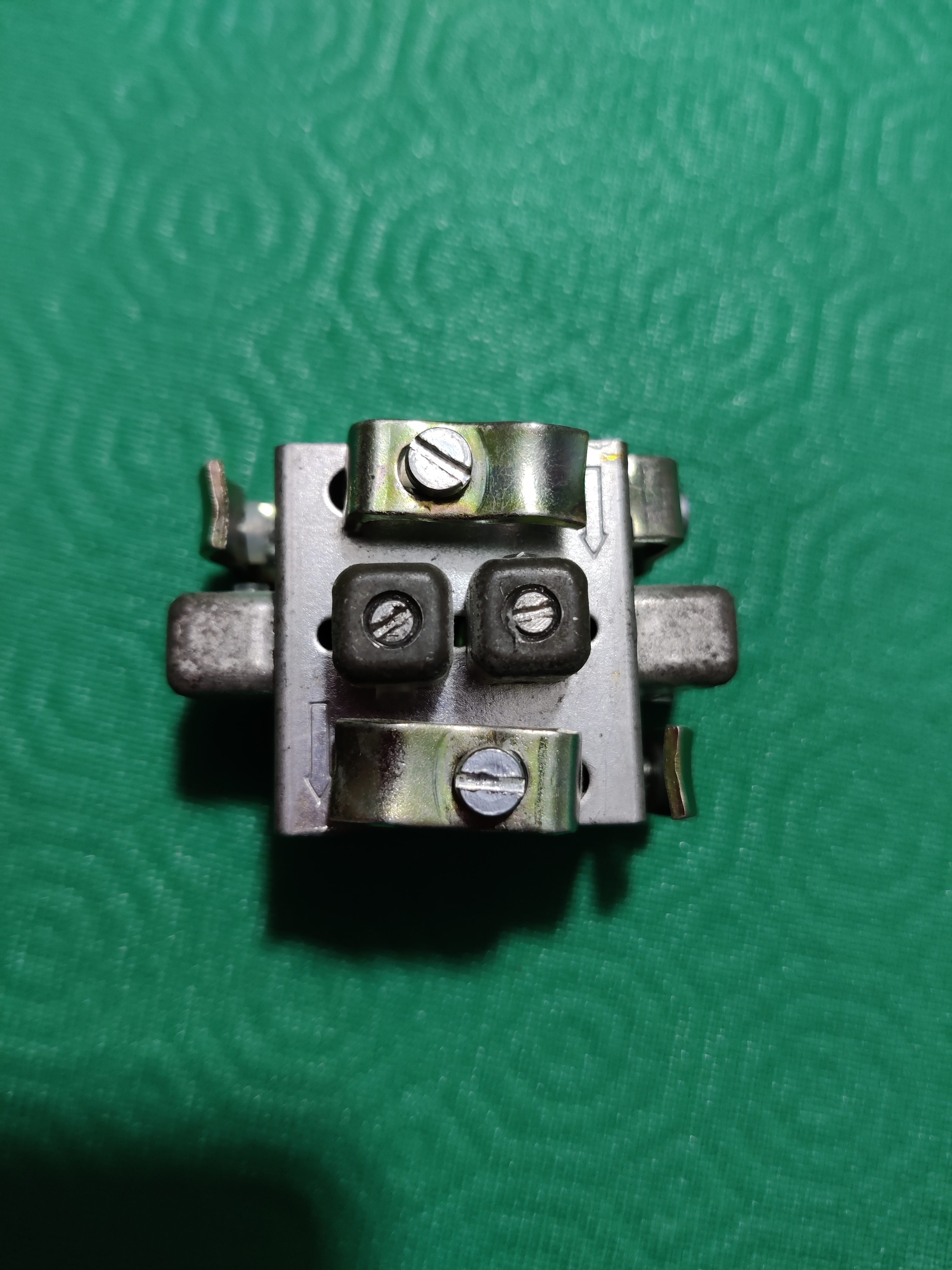

Sostituzione derivatore antenna tv
cicciobombo2009
Buongiorno,avrei bisogno di una consulenza.
In una cassetta ho trovato installati in serie 2 derivatori(almeno credo siano derivatori) come questo in foto che servivano 5 punti antenna, tutti sullo stesso piano collegati al cavo che arriva dall'antenna condominiale.
Attualmente i punti tv sono 3 e non più 5
Vorrei sapere:
1) Posso sostituire il derivatore in oggetto con un altro più "performante  o non cambia nulla in termini di segnale ?
2) sostituirlo con un partitore guadagno qualcosa in termini di segnale?
Se l'uscita passante  del secondo derivatore è stata chiusa correttamente con l'apposita resistenza, puoi lasciare tutto com'è attualmente.
Se proprio vuoi "fare pulizia" puoi eliminare il secondo derivatore dal quale recupererai la resistenza da montarsi sull'uscita passante dell'unico derivatore rimasto.
Se la resistenza non c'è, devi mettercerla.
Checchè se ne dica, quei vecchi derivatori sono gli unici veri derivatori esistenti e se ino ad ora non hai avuto roblemi (ammesso che da essi dipendano) non hai motivo di sostituirli.
Nella tua prima foto si vedono due frecce stampigliate sull'involucro, La freccia in senso entrate rappresenta l'ingresso e quella in senso uscente indica l'uscita passante sula quale si monta la resistenza.
Modificato: da felix54
cicciobombo2009
4 ore fa, felix54 scrisse:
Se l'uscita passante  del secondo derivatore è stata chiusa correttamente con l'apposita resistenza, puoi lasciare tutto com'è attualmente.
Se proprio vuoi "fare pulizia" puoi eliminare il secondo derivatore dal quale recupererai la resistenza da montarsi sull'uscita passante dell'unico derivatore rimasto.
Se la resistenza non c'è, devi mettercerla.
Checchè se ne dica, quei vecchi derivatori sono gli unici veri derivatori esistenti e se ino ad ora non hai avuto roblemi (ammesso che da essi dipendano) non hai motivo di sostituirli.
Nella tua prima foto si vedono due frecce stampigliate sull'involucro, La freccia in senso entrate rappresenta l'ingresso e quella in senso uscente indica l'uscita passante sula quale si monta la resistenza.
Mi indicheresti quale resistenza montare? in nessuno dei due ho trovato tappi o qualcosa di simile che chiuda il passaggio. Grazie
21 minuti fa, cicciobombo2009 scrisse:
Mi indicheresti quale resistenza montare? in nessuno dei due ho trovato tappi o qualcosa di simile che chiuda il passaggio. Grazie
Ecco qua due esempi di resistenza per impianti d'antenna da potersi montare su quei derivatori.
Quella a sinistra è di tipo isolato mente l'altra no, a te non serve che sia isolata ma se ne montassi una di quella tipologia non fa alcun danno.
Potresti trovarla anche perfettamente cilindrica, senza quello "spuntone" che ha quella di destra, nell'estemità alta, tipo quelle sottostanti:
Modificato: da felix54
cicciobombo2009
2 ore fa, felix54 scrisse:
Ecco qua due esempi di resistenza per impianti d'antenna da potersi montare su quei derivatori.
Quella a sinistra è di tipo isolato mente l'altra no, a te non serve che sia isolata ma se ne montassi una di quella tipologia non fa alcun danno.
Potresti trovarla anche perfettamente cilindrica, senza quello "spuntone" che ha quella di destra, nell'estemità alta, tipo quelle sottostanti:
Grazie sei stai esaustivo
