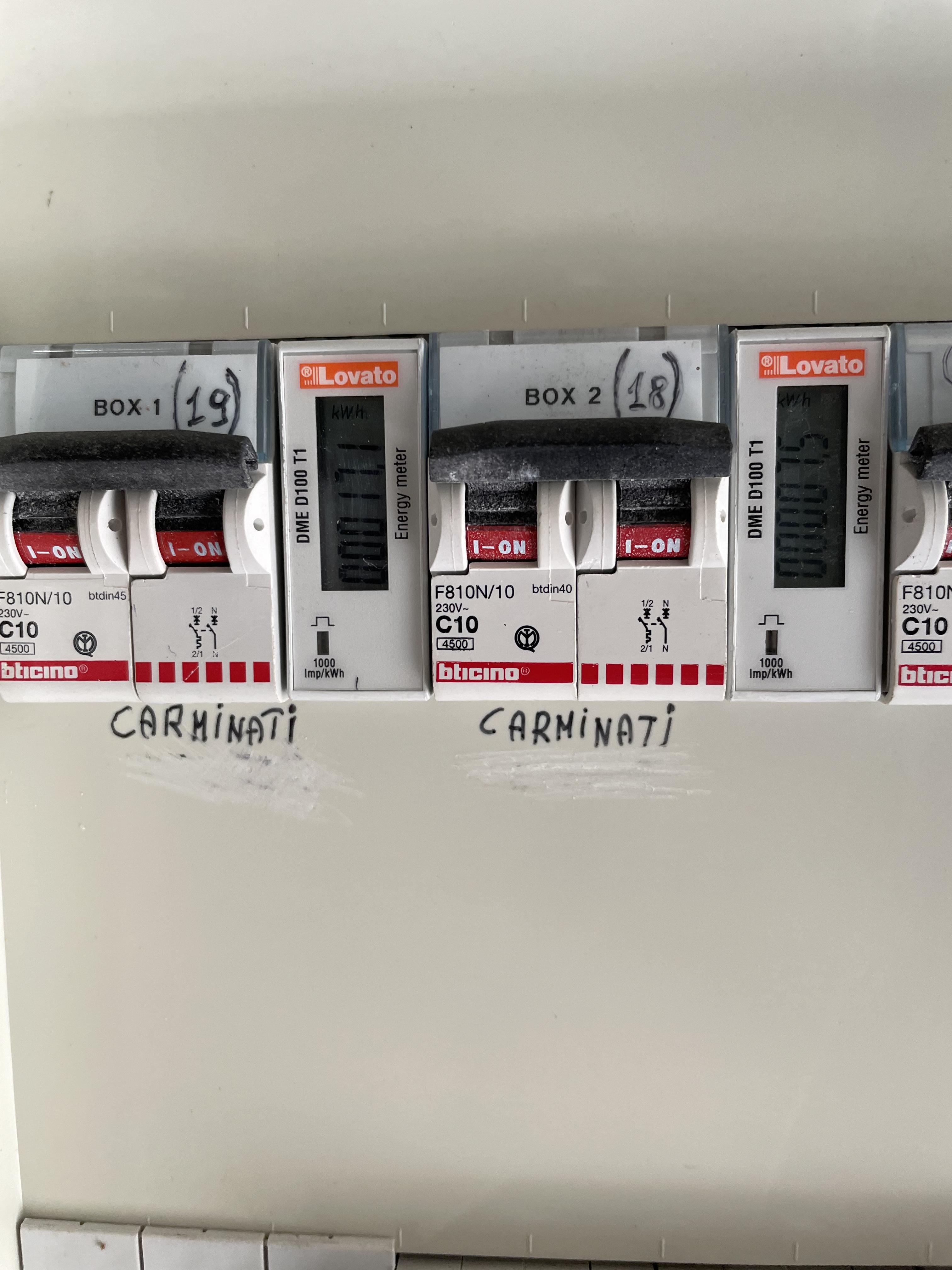

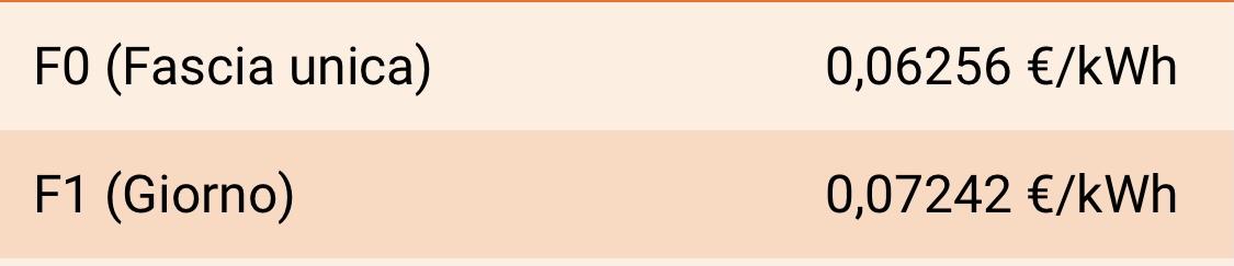

cristian23 Inserito: 1 luglio 2021 Segnala Inserito: 1 luglio 2021 buongiorno a tutti ragazzi,ho installato presso un box in affitto questo lettore per monitorare il consumo della luce nel box. ora mo chiedo come leggere il consumo ,scusate l ignoranza ma non riesco a capire il costo del consumo effettivo rilevato,vi allego copia delle immagini in modo da potermi fare chiarezza☺️grazie
reka Inserita: 1 luglio 2021 Segnala Inserita: 1 luglio 2021 non si legge bene ma direi che segna 7,5 uno e 17,1 ( o 11,1) l'altro.. direi che sono kilowattora (il kWH segnato sopra) se è così comincia a lasciare stare le due voci in bolletta ma prendi il totale della bolletta (togli solo il canone se c'è) l'importo della bolletta lo dividi per i kWh consuamti nel periodo, non stare a dividere per fasce che è ridicolo per un box... il risultato è il costo unitario che devi moltiplicare per il 7,5 o per il 17,1.. se non siete in mano a strozzini parliamo di 2 euro circa,.
cristian23 Inserita: 1 luglio 2021 Autore Segnala Inserita: 1 luglio 2021 allora uno segna 17.1 l altro 7,5 ma vorrei capire il costo del consumo effettivo calcolando il 0,006256,praticamente non capisco le letture per definire i costi ☺️
reka Inserita: 2 luglio 2021 Segnala Inserita: 2 luglio 2021 Illuso... 0,006 ahahahhaha costa tra 0,2 e 0,3 a kWh ... e ti ho spiegato come fare, se non hai capito è meglio che metti la prima pagina della bollettae forse la seconda, di solito c'è tutto...
cristian23 Inserita: 2 luglio 2021 Autore Segnala Inserita: 2 luglio 2021 buongiorno allora vorrei solo capire il elttore che segna 17,1 alla fine il costo effettivo che dovrei dare al proprietario ?grazie ☺️☺️
reka Inserita: 2 luglio 2021 Segnala Inserita: 2 luglio 2021 il proprietario deve fare il calcolo che ti ho detto: totale bolletta (- quota canone rai se presente) / totale kWh in bolletta.. per 17kWh direi che siamo sui 4 euro
cristian23 Inserita: 2 luglio 2021 Autore Segnala Inserita: 2 luglio 2021 scusami ma se moltiplico il consumo di 17,1 per il costo a che di euro 0,00 6225 mi esce indicativamente 1 euro. volgio proprio capire come calcolare i costi del consumo dei lettori se mi potete dare una ma o . grazie
reka Inserita: 2 luglio 2021 Segnala Inserita: 2 luglio 2021 il lettore non è da capire, è la bolletta che conta!! in quella ci sono tasse e tassine e ladratine varie, togli il canone rai che non spetta certo a te e applichi la formula che ti ho detto 2 volte!! l'importo che guardi tu è la sola componente di vendita.. un kWh finito costa almeno 0,20
