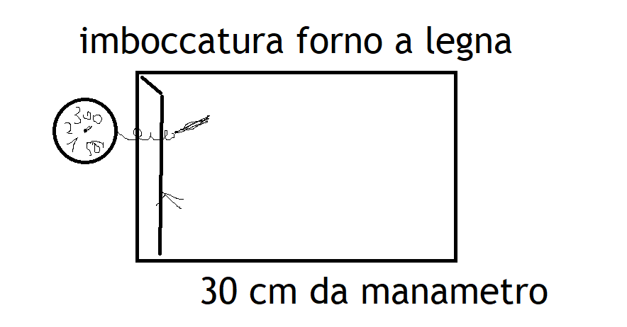

progetto sensore forno a legna
da come oggetto dovrei istallare un sensore di temperatura nel forno a legna.
ora i tradizionali con classica sonda ,mi si rompono
ho pensato dei sensori termoscanner da aggangiare ad arduino per rilevare temperatura.
chiedovo se tali sensori sono cosi sensibile da rilevare una temperaturA di un fuammifero a forno freno ad una distanza di 30 cm
Alessio Menditto
6 minuti fa, barrachinoq ha scritto:
ora i tradizionali con classica sonda ,mi si rompono
L’hai “incamiciata” in una protezione?
Alessio Menditto
Si dovrebbe andare bene ma la cosa importante è la posizione, tu dove l’avevi messa?
La sonda deve “sentire” la temperatura che cuoce il cibo.
allora non mi hai capito,
quella sonda che ti ho mandato tramite link si rompe facilmente, dovrei vedere modi alternativi per prelevare temperatura, ho Pensato a un termoscanner DA METTERE  in esterno al forno
Quote
Si dovrebbe andare bene ma la cosa importante è la posizione, tu dove l’avevi messa?
La sonda deve “sentire” la temperatura che cuoce il cibo.
schema forno.png
Alessio Menditto
Proprio perché ho visto le caratteristiche che ti ho chiesto dove l’avevi messo.
ok, vedi immagine
imboccatura forno
mi e durata si e no 10 accenzioni
ricordo che il forno si trova esternamente,ma la zona e coperta,non ci va acqua
Alessio Menditto
Si l’immagine la vedo, ma se ad esempio la sonda è troppo vicina alle fiamme si brucia.
Nel disegno vedo la sonda, ma le fiamme ci sono lontane?
le fiamme non ci sono proprio
non ce neanche la brace,perche viene tolta tutta prima di cuocere
Alessio Menditto
Ah allora non so che dire, forse una partita difettosa di termometri, non dovrebbero rompersi per così poco.
ma volendo comperare qualcosa di più  resistente e durativo cosa mi consigli
Alessio Menditto
Io ti consiglio sempre quello…
