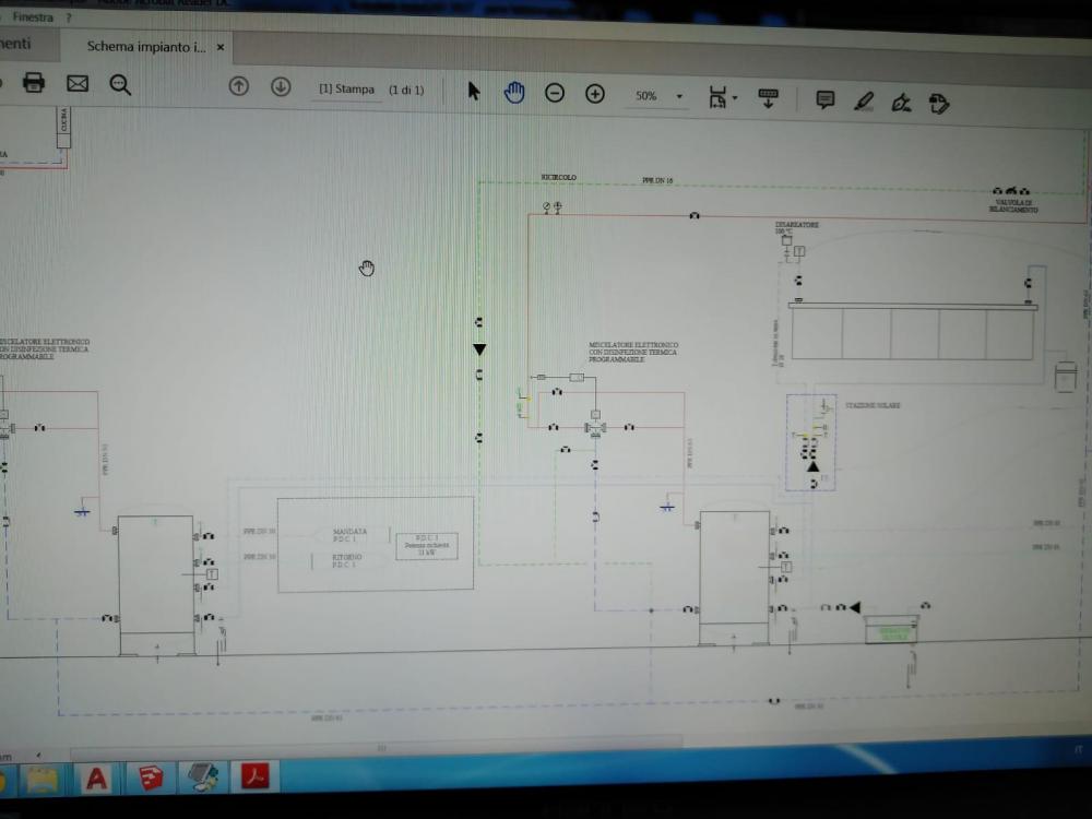

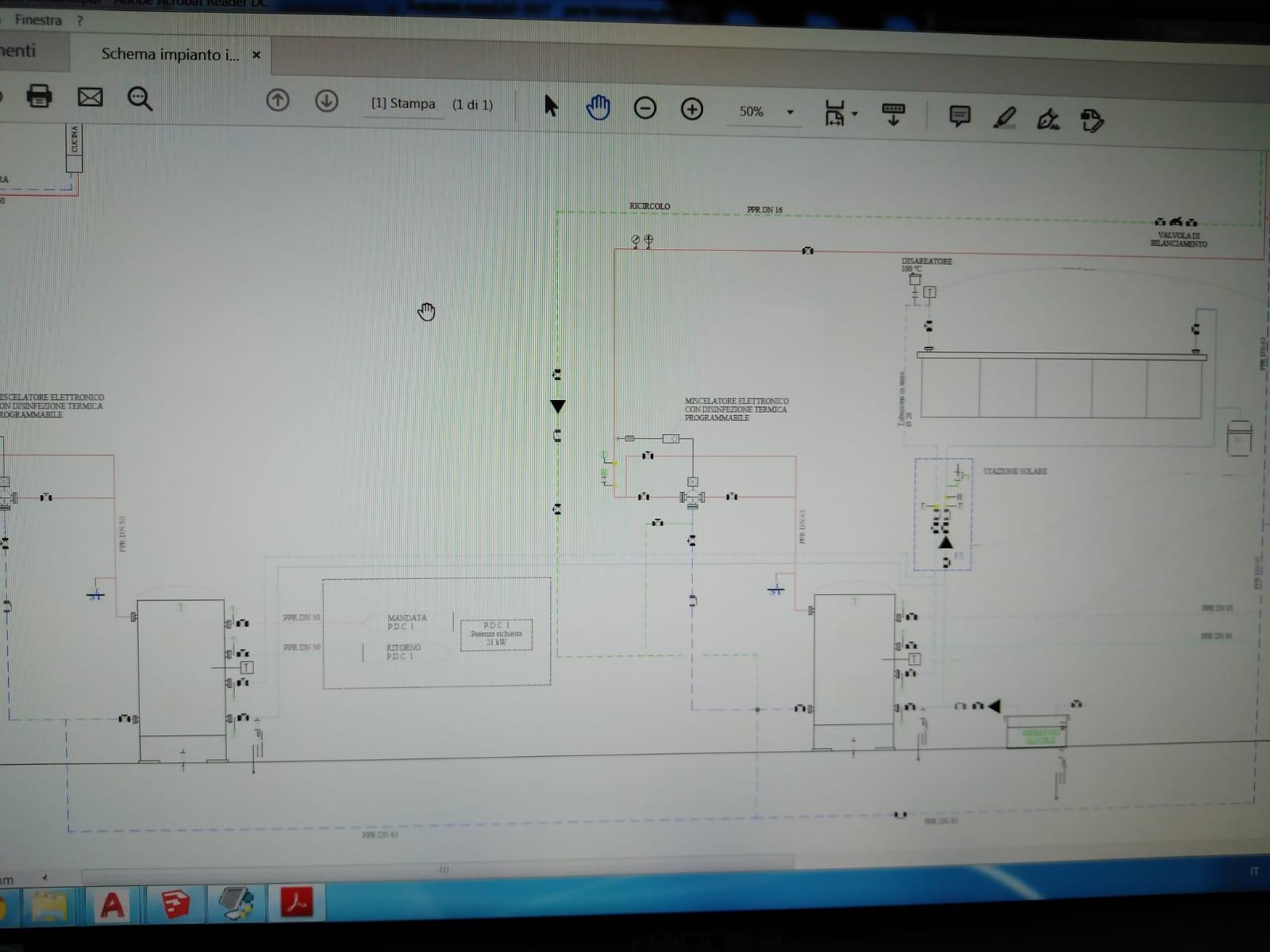

paoloangelo Inserito: 3 luglio 2021 Segnala Share Inserito: 3 luglio 2021 Buongiorno , secondo voi , è corretto fare lo spillamento del circuito solare sotto il gruppo pompe? Grazie Per Il boiler a sinistra , lo spillamento avviene sotto il gruppo pompe è corretto un impianto schematizzato cosi? grazie Link al commento Condividi su altri siti More sharing options...
click0 Inserita: 3 luglio 2021 Segnala Share Inserita: 3 luglio 2021 spillamento ?? io non vedo nessun spillamento vedo due serbatoi in parallelo sotto il gruppo solare (si capisce poco o nulla dall'immagine) Link al commento Condividi su altri siti More sharing options...
paoloangelo Inserita: 4 luglio 2021 Autore Segnala Share Inserita: 4 luglio 2021 Grazie, è un impianto che può funzionare? Considera che i billitori danno acqua calda a due utenze diverse, quindi la pompa del circuito solare partirà sempre per tutti e due i billitori, a prescindere chi dei ne faccia richiesta è una cosa normale? Link al commento Condividi su altri siti More sharing options...
click0 Inserita: 4 luglio 2021 Segnala Share Inserita: 4 luglio 2021 non avendo nessun organo di regolazione nel mezzo (o per lo meno, io non ne vedo) il rischio più grosso che corri è se ci fosse una grossa differenza di temperatura tra i due accumuli, rischi all'avvio della pompa, di "scaricare" termicamente l'accumulo più caldo a favore di quello più freddo i due accumuli tendono a bilanciarsi in temperatura, tramite il circuito solare Link al commento Condividi su altri siti More sharing options...
paoloangelo Inserita: 5 luglio 2021 Autore Segnala Share Inserita: 5 luglio 2021 ok grazie Link al commento Condividi su altri siti More sharing options...
