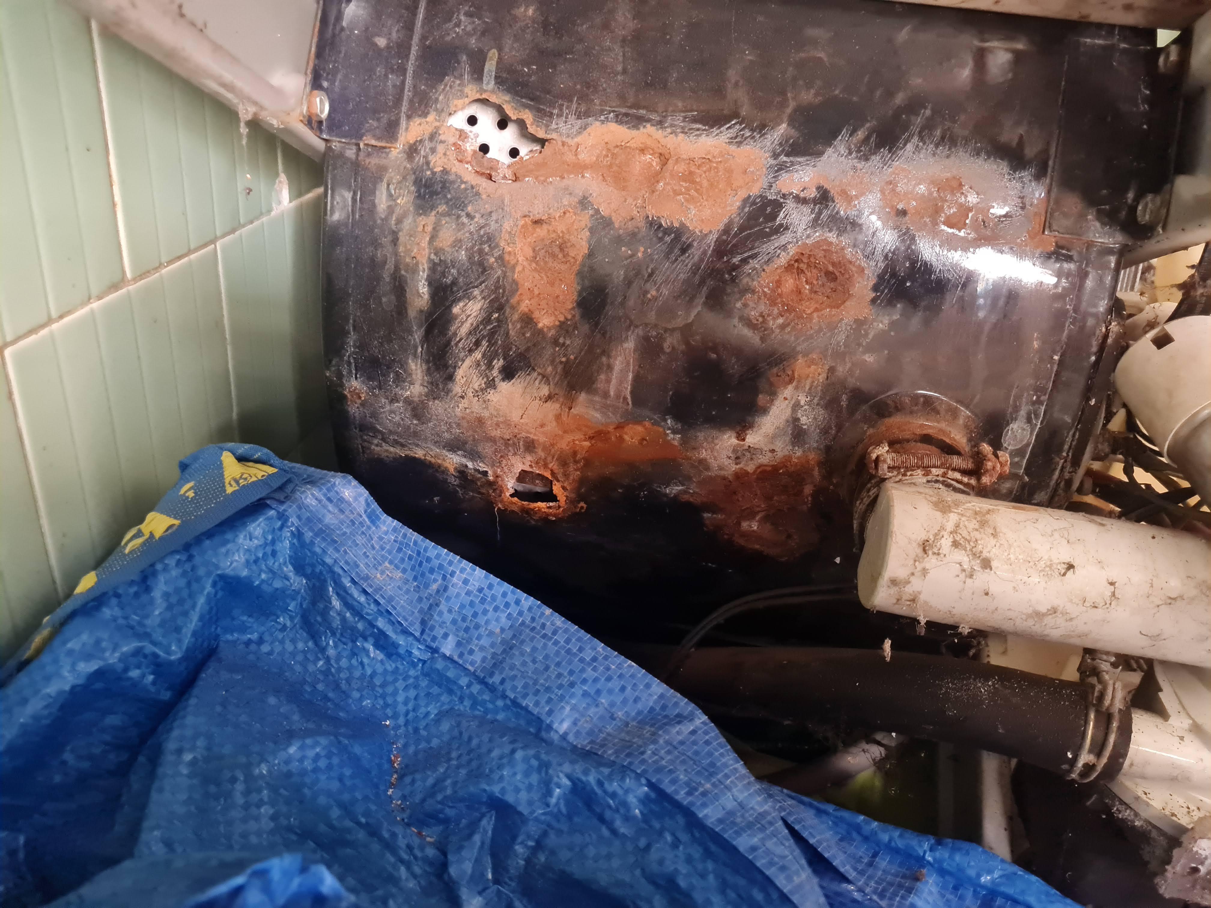

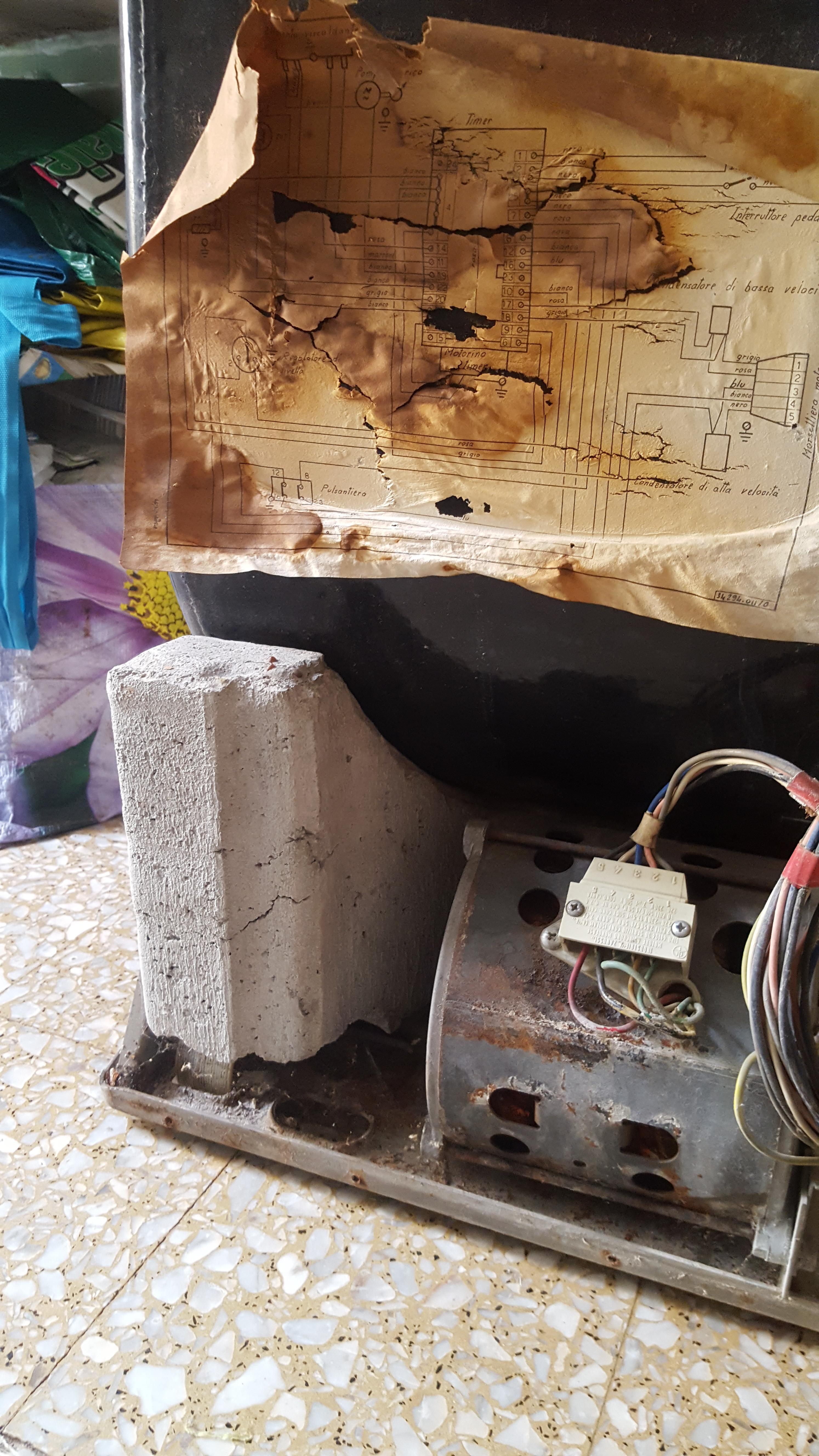

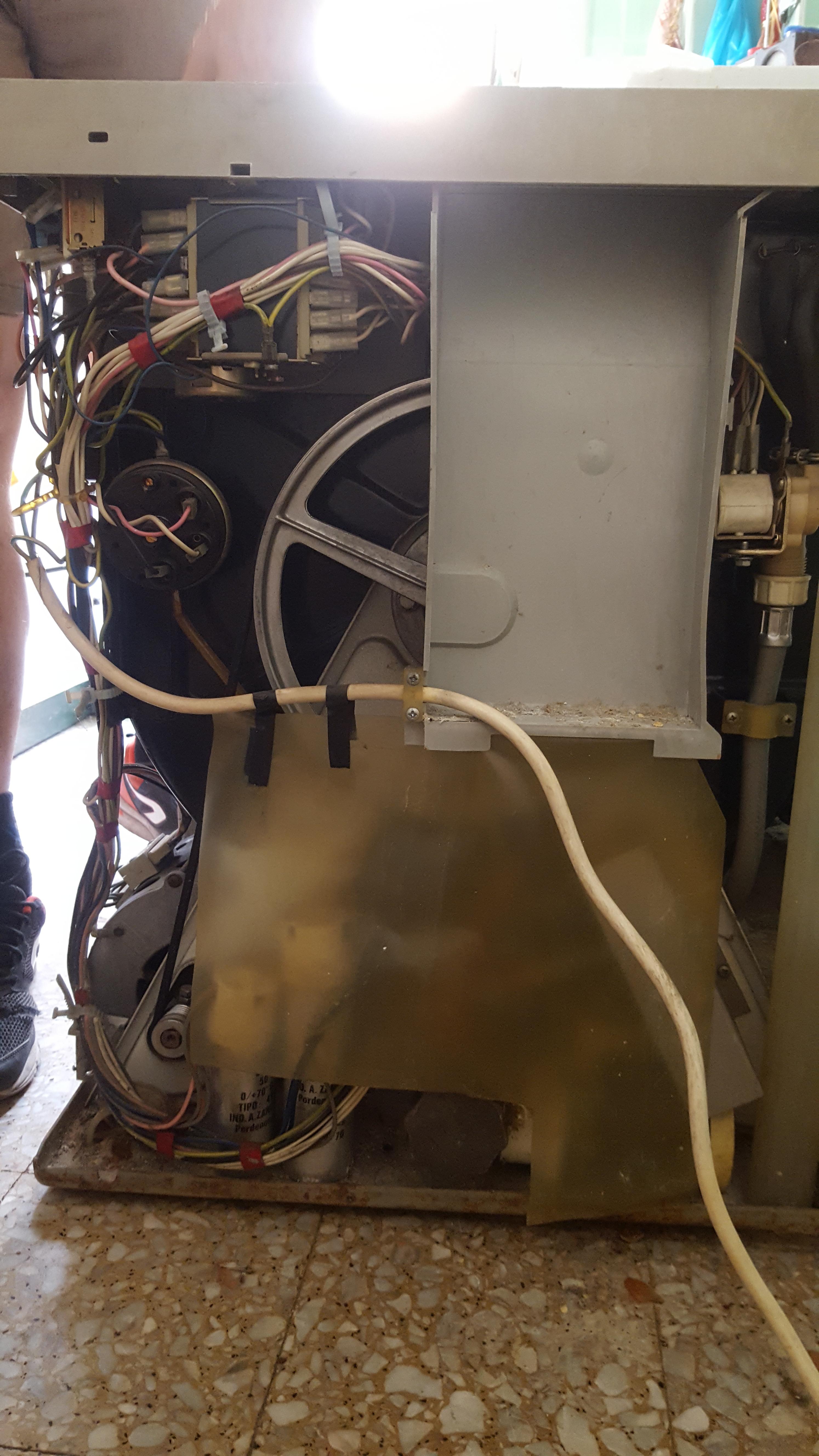

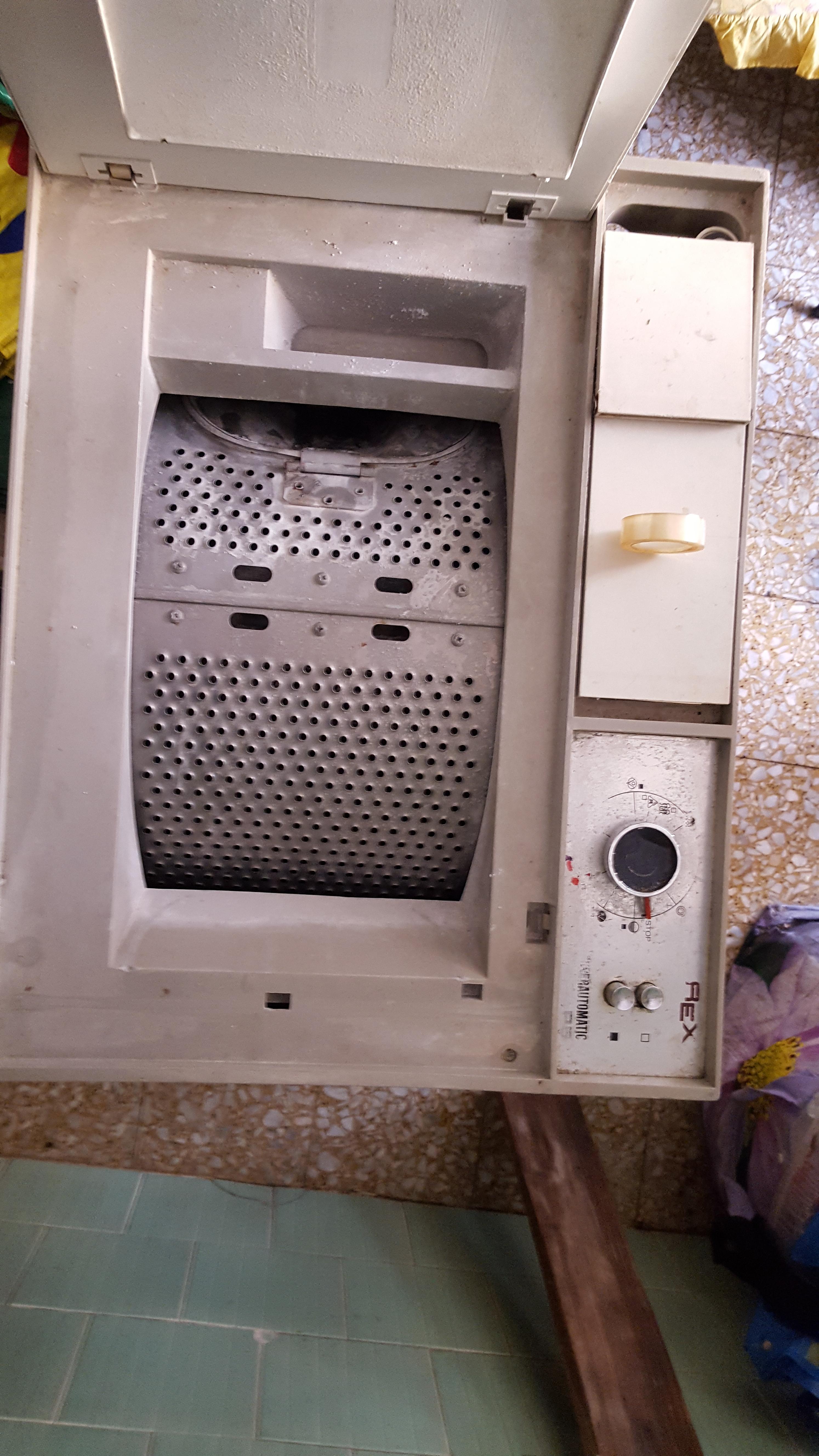

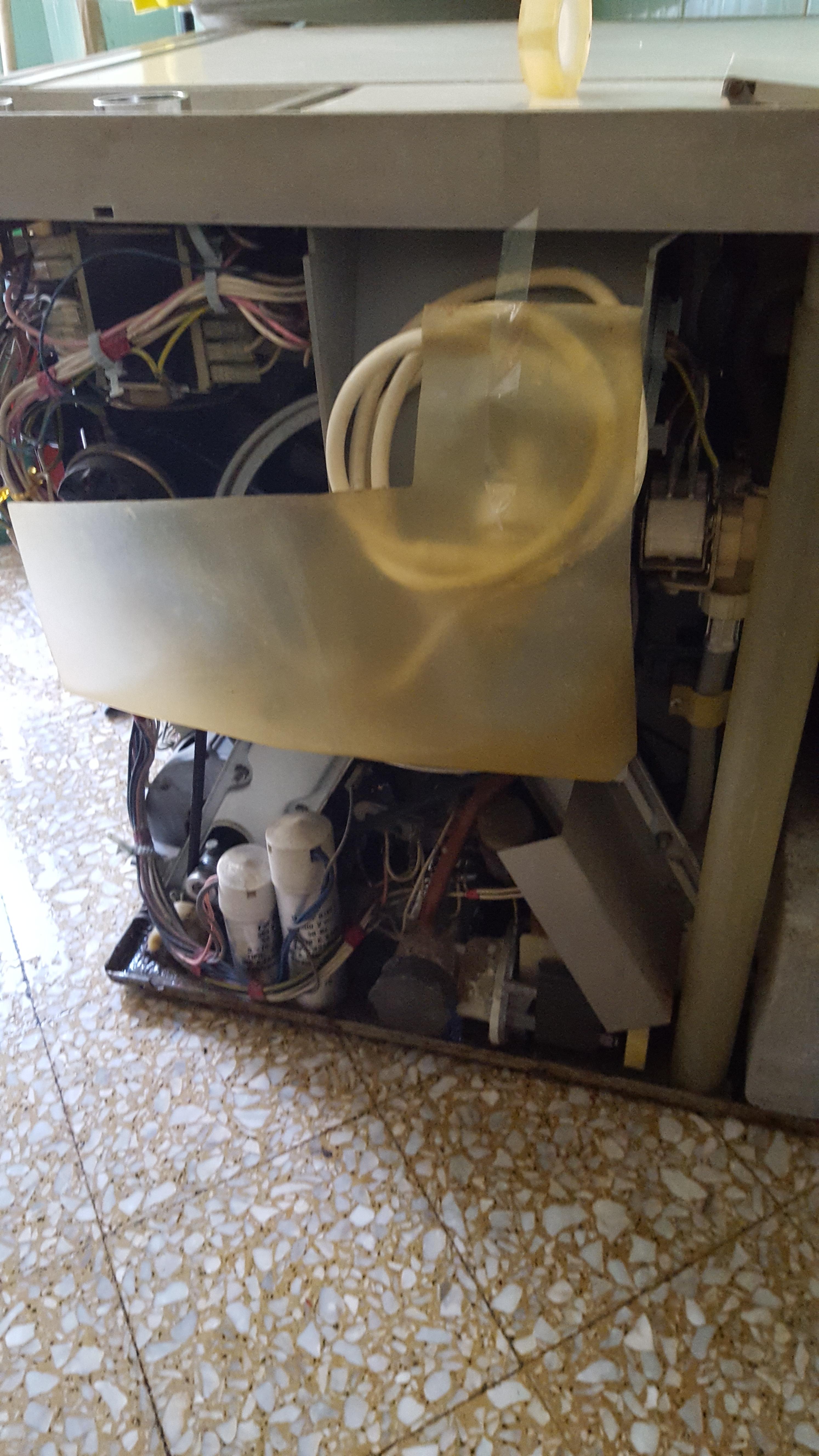

Stefano1990 Inserito: 3 luglio 2021 Segnala Share Inserito: 3 luglio 2021 Ciao a tutti ho una vecchia lavatrice di mia nonna abbandonata da un po', ma perfettamente funzionante al momento della dismissione ( circa 2 anni ). Smontandola ho notato che la vasca della lavatrice, essendo molto vecchia, è in ferro e purtroppo con il tempo si è corroso generando due buchi da 2 cm sul fondo della vasca. Vi chiedo se esiste un materiale che mi permetta di tappare questi buchi e riprendere ad usare questo ricordo di famiglia. Vi ringrazio Link al commento Condividi su altri siti More sharing options...
UABC80 Inserita: 3 luglio 2021 Segnala Share Inserita: 3 luglio 2021 Mitica P5! In famiglia ne abbiamo avute due: mi ricordo ancora il rumore del motore in centrifuga, quello del programmatore quando girava e quello della pompa di scarico. Capisco benissimo che tu voglia salvarla… Anni fa si riparavano le vasche smaltate con delle toppe di metallo, ma non so come si facesse per evitare la corrosione. Non so altro, mi dispiace 😟; ma faccio il tifo per te! Link al commento Condividi su altri siti More sharing options...
Riccardo Ottaviucci Inserita: 3 luglio 2021 Segnala Share Inserita: 3 luglio 2021 57 minuti fa, Stefano1990 ha scritto: Vi chiedo se esiste un materiale che mi permetta di tappare questi buchi devi saldarci una toppa con saldatrice ossidoacetilenica e ugello fine ( mio padre era maestro in questo tipo di lavori) La P5 era un gioiello di tecnologia per quei tempi, 3,5kg di biancheria in mezzo metro cubo Link al commento Condividi su altri siti More sharing options...
Stefano1990 Inserita: 4 luglio 2021 Autore Segnala Share Inserita: 4 luglio 2021 Intanto vi ringrazio per avermi risposto, cercherò un saldatore a Roma. Stavo valutando anche l ipotesi di fare una toppa con la vetroresina. Voi dite che potrebbe durare nel tempo? Link al commento Condividi su altri siti More sharing options...
UABC80 Inserita: 4 luglio 2021 Segnala Share Inserita: 4 luglio 2021 Secondo me la vetroresina non attacca: la usai tempo fa per sistemare il bordo della vasca da bagno dopo che un oggetto caduto sopra ne fece saltare un pezzo e non durò molto… Ma è anche vero che con stucchi, vernici e compagnia bella sono notoriamente un cane 🤣 Link al commento Condividi su altri siti More sharing options...
Stefano1990 Inserita: 5 luglio 2021 Autore Segnala Share Inserita: 5 luglio 2021 Il 4/7/2021 alle 12:11 , UABC80 ha scritto: Secondo me la vetroresina non attacca: la usai tempo fa per sistemare il bordo della vasca da bagno dopo che un oggetto caduto sopra ne fece saltare un pezzo e non durò molto… Ma è anche vero che con stucchi, vernici e compagnia bella sono notoriamente un cane 🤣 Ahhahahah allora mi sa che mi resta solo.la saldatura come opzione se anche la vetroresina è da cestinare come idea Link al commento Condividi su altri siti More sharing options...
UABC80 Inserita: 6 luglio 2021 Segnala Share Inserita: 6 luglio 2021 Facci sapere come procederà il restauro, perché non penso di essere l'unico a volerla vedere funzionante! 🙂 Link al commento Condividi su altri siti More sharing options...
Lockeid Inserita: 6 luglio 2021 Segnala Share Inserita: 6 luglio 2021 Come ti hanno già detto, sega la parte corrosa sostituendola con nuovo metallo saldato a fiamma o filo continuo. Poi passa su un velo di vetroresina . La resina al poliestere resiste alle temperature ed attacca bene ma devi prenderne una a lunga essicazione . Saluti Link al commento Condividi su altri siti More sharing options...
Stefano1990 Inserita: 12 luglio 2021 Autore Segnala Share Inserita: 12 luglio 2021 Grazie a tutti per le dritte, procederó come mi suggerite e cercherò di postare il lavoro finito Link al commento Condividi su altri siti More sharing options...
Stefano1990 Inserita: 19 ottobre 2021 Autore Segnala Share Inserita: 19 ottobre 2021 Ciao a tutti, riprendo un po' il filo del discorso per aggiornarvi. Ho smontato tutta la P5(è stato un lavoro titanico poiché i bulloni arrugginiti non cedevano neanche con il wd 40), comunque sono arrivato a vedere le reali condizioni della vasca che vi posto qui insieme a qualche foto della P5 "senza veli". La mia idea sarebbe quella di portarla, come suggerito da alcuni di voi, presso un saldatore, ma non ho trovato nessuno in grado di fare questo lavoro tra le mie conoscenze. Voi avreste suggerimenti su persone capaci in zona Roma/Tivoli? Grazie mille a tutti Link al commento Condividi su altri siti More sharing options...
UABC80 Inserita: 19 ottobre 2021 Segnala Share Inserita: 19 ottobre 2021 13 minuti fa, Stefano1990 ha scritto: Ho smontato tutta la P5(è stato un lavoro titanico poiché i bulloni arrugginiti non cedevano neanche con il wd 40) Era già un'impresa aprirla quando c'era da cambiare il tubo di carico, figuriamoci a smontarla tutta… Hai fatto davvero un'impresa titanica! 👏 Purtroppo non abito nella tua zona e non saprei proprio dove indirizzarti per la riparazione della vasca, che vedo davvero molto rovinata: mi sa che tutta quella ruggine non è superficiale 😔 Sarebbe stupendo se trovassi qualcuno in grado di sistemartela, oppure trovare una vasca in buone condizioni per sostituirla del tutto. Se non ricordo male la P33, prodotta dopo la P5 era praticamente la stessa macchina e quindi la vasca di quel modello dovrebbe andare bene, ma dovresti controllare bene… Faccio il tifo per te! 😉 👍 Link al commento Condividi su altri siti More sharing options...
gialloverde Inserita: 25 ottobre 2021 Segnala Share Inserita: 25 ottobre 2021 (modificato) ciao e complimenti per il lavoro Modificato: 25 ottobre 2021 da gialloverde Link al commento Condividi su altri siti More sharing options...
videoclip Inserita: 6 luglio 2022 Segnala Share Inserita: 6 luglio 2022 buongiorno ho trovato in casa di parenti una vecchia lavatrice Rex P5 , il manicotto di scarico spezzato, non si accende e forse ha altri problemi, c'è qualcuno qui a Roma che ripara questo tipo di lavatrice vintage? Link al commento Condividi su altri siti More sharing options...
Riccardo Ottaviucci Inserita: 6 luglio 2022 Segnala Share Inserita: 6 luglio 2022 era un gioiello di compattezza e funzionalità,ma scomodissima da riparare il regolamento vieta accodamenti comunque,apri un tuo post Link al commento Condividi su altri siti More sharing options...
