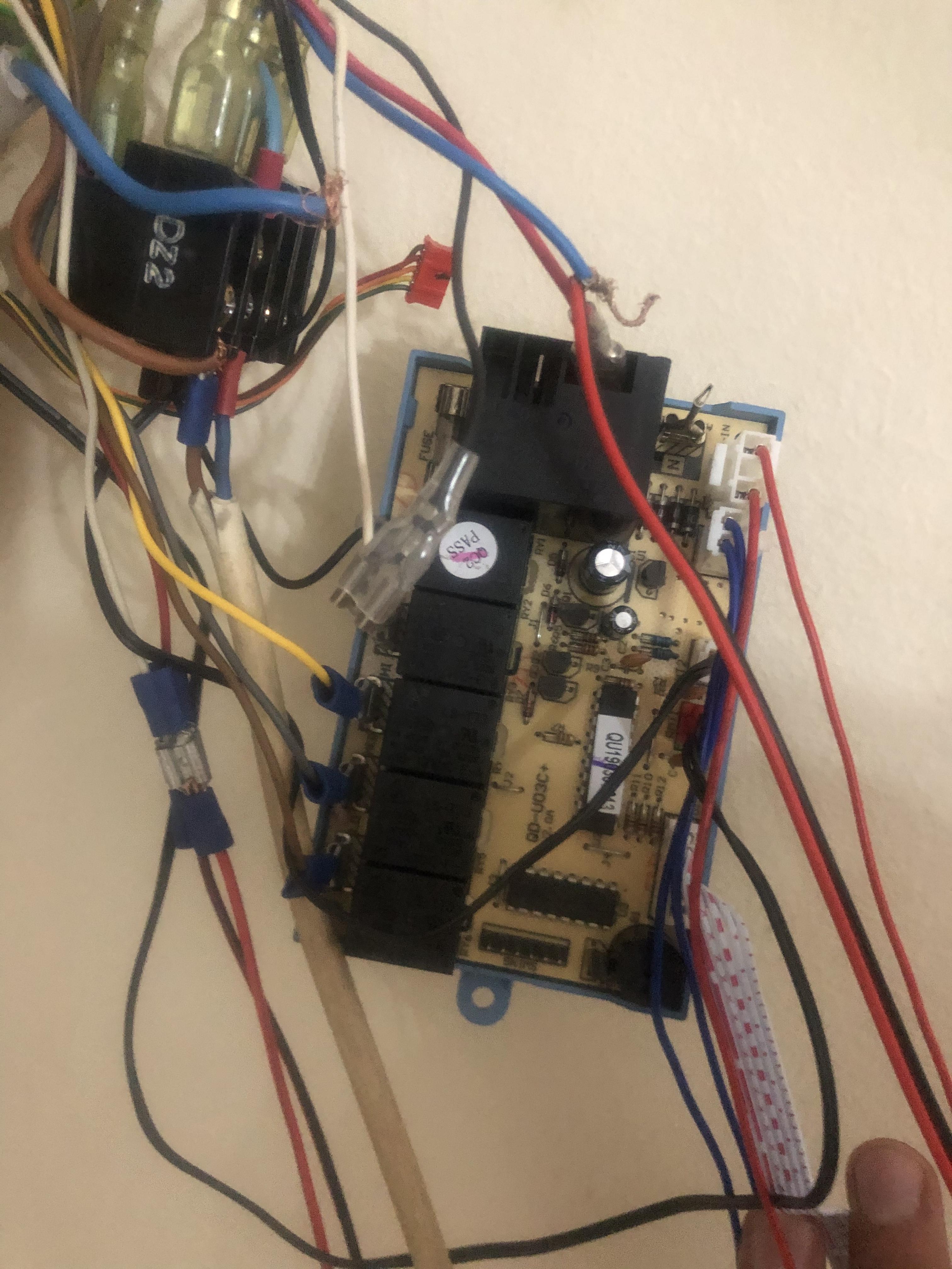

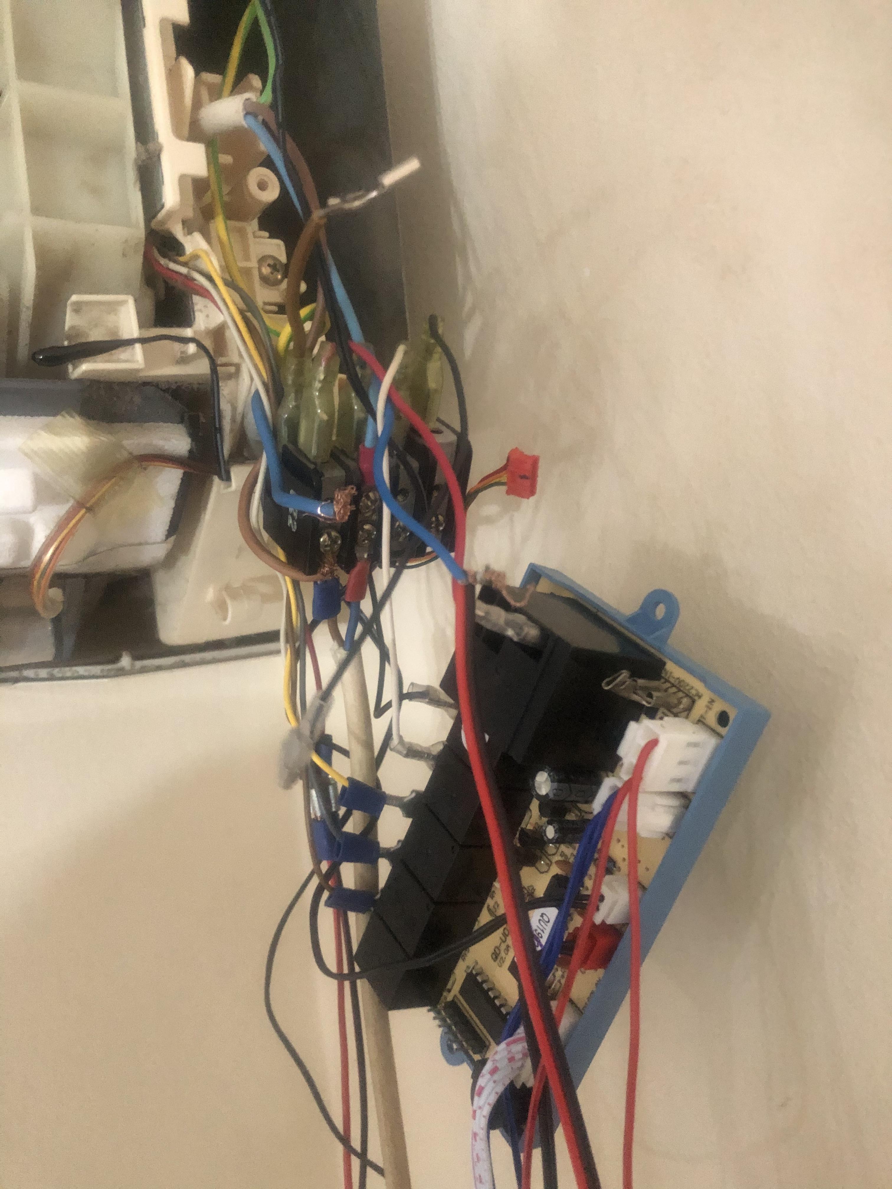

Scheda universale climatizzatore..
Salve a tutti qualcuno mi può aiutare a collegare questa scheda che ho acquistato.. ho seguito lo schema con il condensatore originale ma non sono riuscito a farlo partire la scheda accende ma non parte il motore interno ed esterno .. attendo un vostro aiuto grazie
servirebbe una schema della scheda che hai comprato e uno schema dell'u.i. e u.e.
