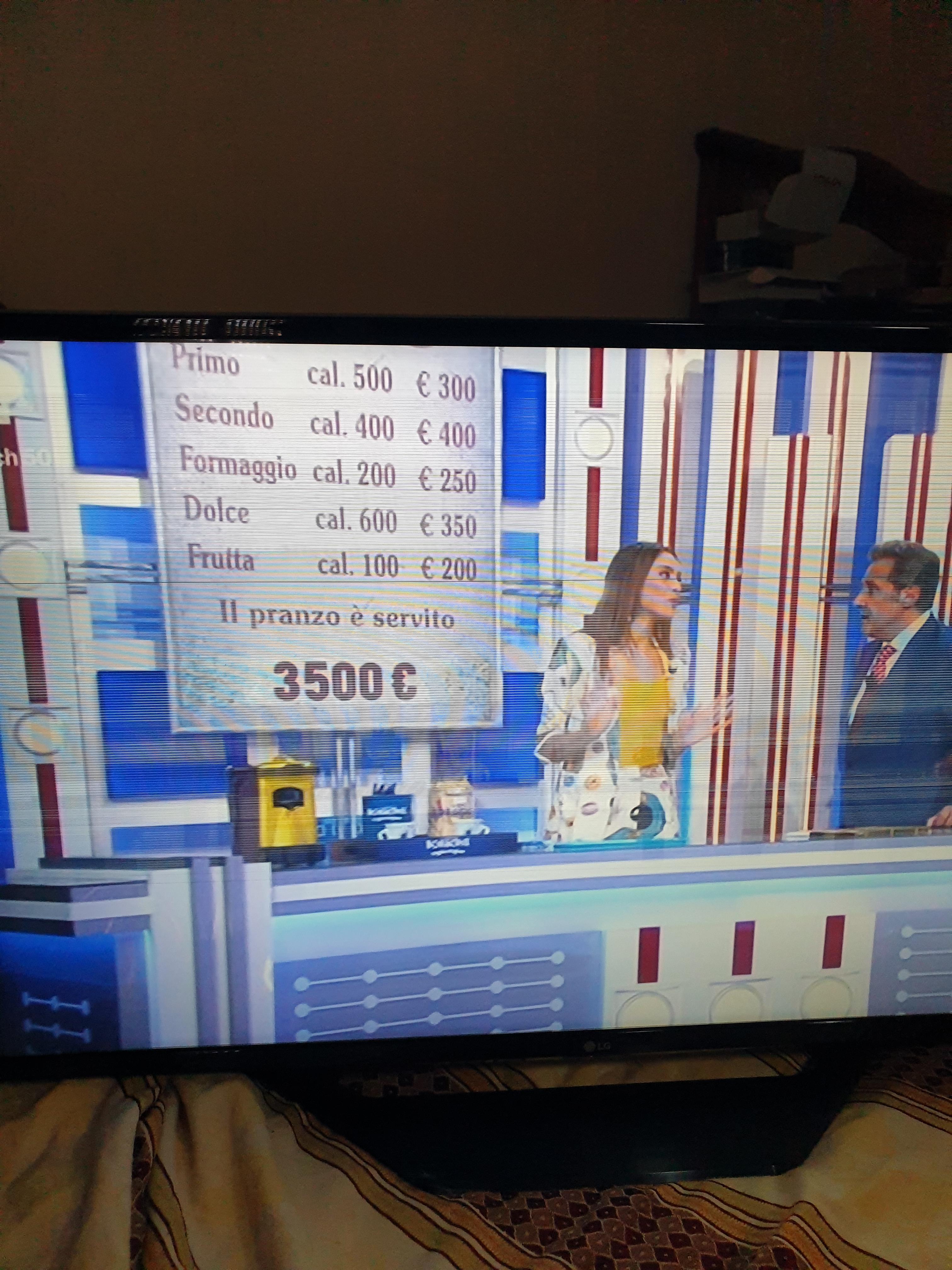

sdiwa Inserito: 5 luglio 2021 Segnala Inserito: 5 luglio 2021 Allego foto del problema. Scheda t-con o altro? Ho fatto un video ma non so come inserirlo Grazie a tutti
Dumah Brazorf Inserita: 5 luglio 2021 Segnala Inserita: 5 luglio 2021 Prova a staccare i due flat che vanno dalla tcon al pannello e dargli una pulita con alcool.
sdiwa Inserita: 5 luglio 2021 Autore Segnala Inserita: 5 luglio 2021 Puliti tutti ma uguale, il problema è intermittente, va e viene!
3kek1 Inserita: 6 luglio 2021 Segnala Inserita: 6 luglio 2021 Se una parte dello schermo dal bordo basso o alto fino al difetto è sana allora è il solito guasto ai gate drivers, forse trattabile con vari metodi.
