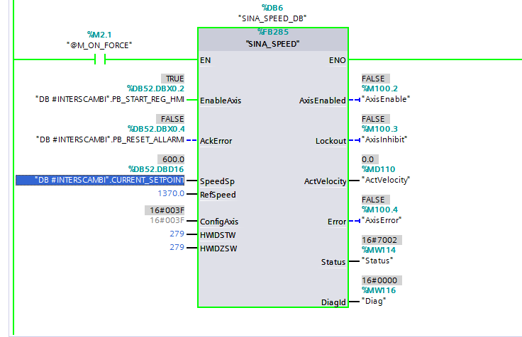

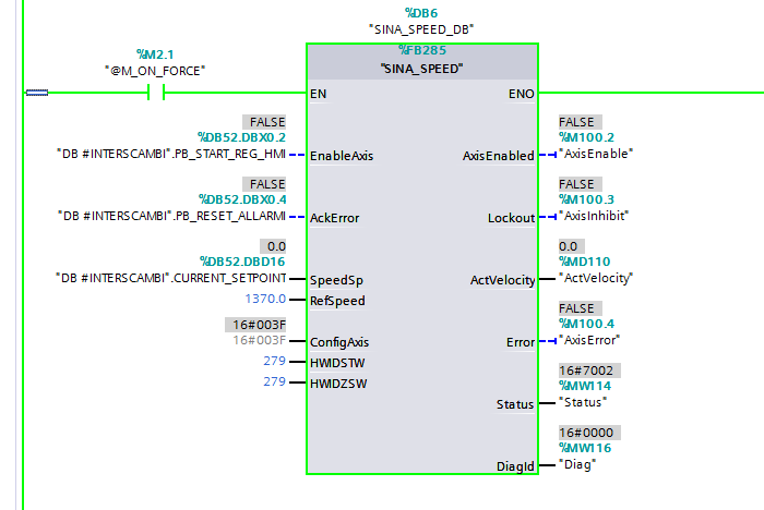

Sinamics G120C controllato con SINA_SPEED
Buongiorno a tutti,
ho una CPU S7-1200 collegata in profinet con un inverter siemens G120C.
Configurato non con STARTER ma con Tia Portal, eseguito il commissioning inserendo i vari parametri richiesti ed è tutto ok, tutto verde.
Ho deciso di utilizzare le funzioni motion (SINA_SPEED) per controllore la velocità di un motore.
E il blocco sina_speed risponde correttamente tranne che per il suo AxisEnabled che resta sempre a FALSE quando comando il blocco,
il motore "gira" ma solo in modalità stazionaria. Il perno del motore non gira...
E infatti la velocità attuale mi rimane a 0 anche se la comando per esempio a 600rpm...
Vorrei sapere se magari nell'inverter c'è qualche parametro per farlo uscire dalla modalità stazionaria o qualche altro parametro che mi sfugge.
Premessa che in una prima prova appena caricato il blocco, questo funzionava correttamente, ci ho collegato una logica per lo start e non ha più funzionato(altra premessa, sono già ritornato alle precedenti impostazioni ma niente da fare) non funziona più nulla..
Allego comunque le 2 img, una tutto fermo, l'altra appena schiaccio il pulsante di start. Si vede subito che AxisEnabled non sale a TRUE...
Grazie in anticipo a tutti
Ho trovato la soluzione,
Dato che nel programma utilizzo più blocchi SINA_SPEED con Setpoint diversi, lasciando l'alwaysTRUE sull'EN del blocco lui scriveva più setpoint diversi e non sapeva quale prendere.
Ho legato il mio EN del blocco a degli step della sequenza e funziona.
ottimo! anche per aver condivisola soluzione
