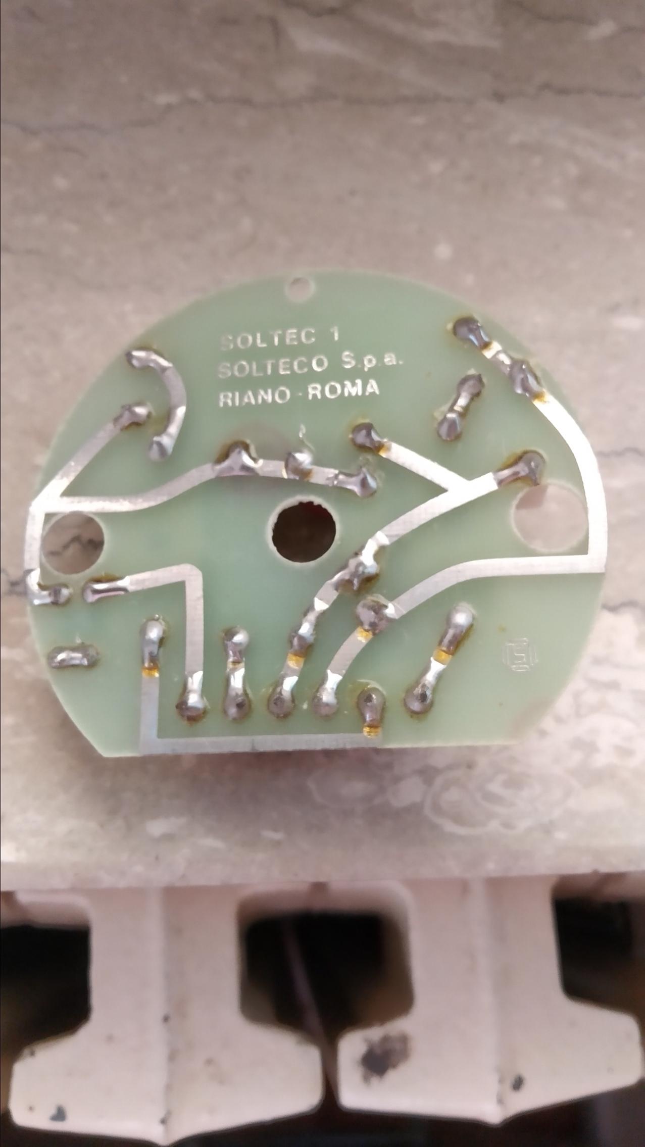

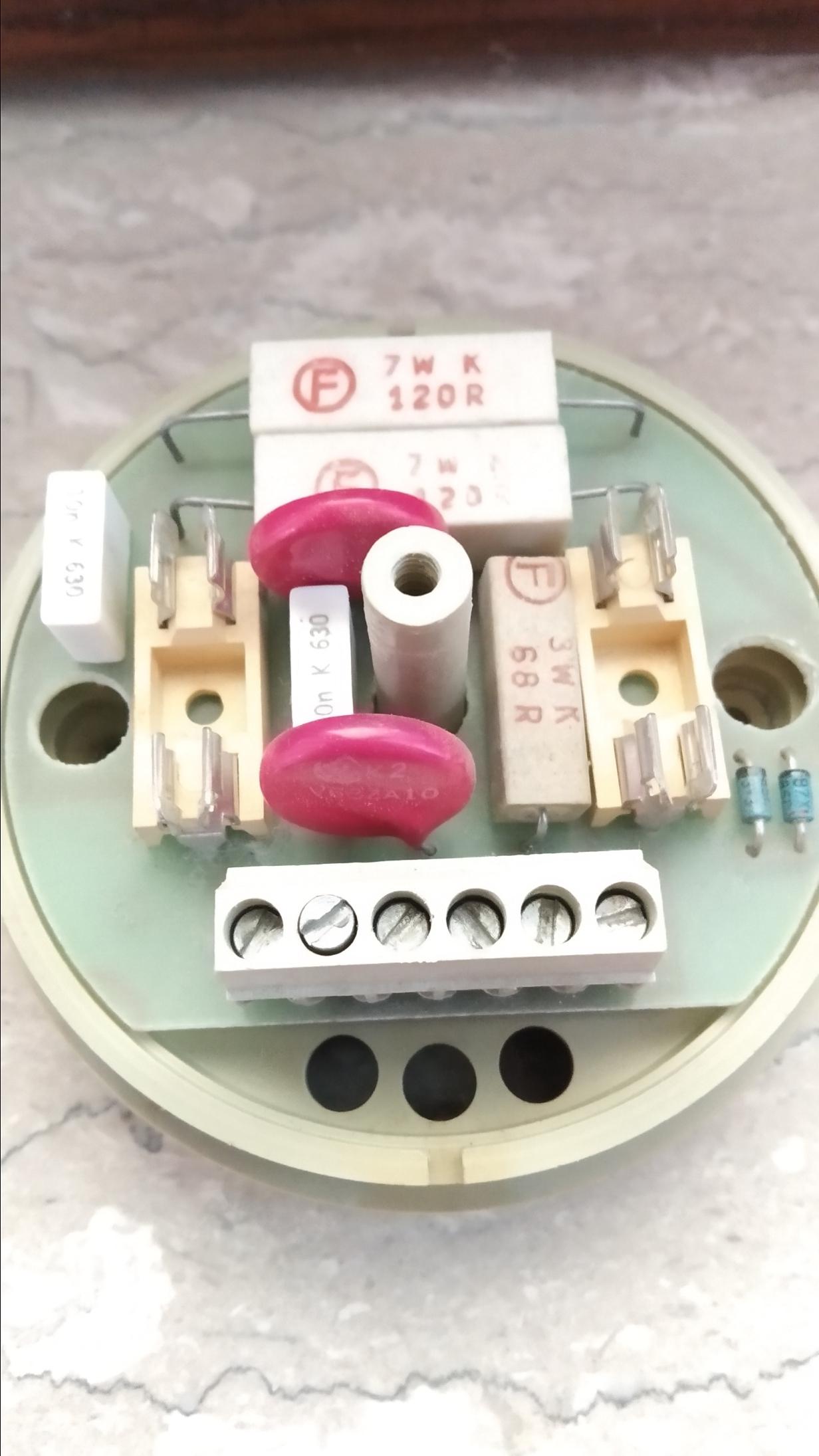

magnagrecia52 Inserito: 6 luglio 2021 Segnala Inserito: 6 luglio 2021 Ciao a tutti 🙂 Tra le vecchie cose in cantina ho trovato l'oggetto delle foto allegate. Dovrebbe essere uno scaricatore per linee telefoniche. Qualcuno me lo può confermare? Inoltre non ho idea di come collegare alla morsettiera la linea in ingresso, quella in uscita e la terra. C'è anche la marca ed il modello, ma non sono riuscito a trovare nulla sul web. Potete aiutarmi? Vorrei usarlo per proteggere il mio router Fibra Tim. Grazie e buona giornata a tutti 😀
Domenico Maschio Inserita: 6 luglio 2021 Segnala Inserita: 6 luglio 2021 Direi che mancano i fusibili e che i due morsetti di sinistra , che si trovano a destra dal lato saldature , sono quelli di ingressoÂ
del_user_293569 Inserita: 6 luglio 2021 Segnala Inserita: 6 luglio 2021 Quello e' uno scaricatore per linee telefoniche IN RAME; per la fibra = vetro, non serve.
Registrati per un nuovo account nella nostra comunità . è facile!
