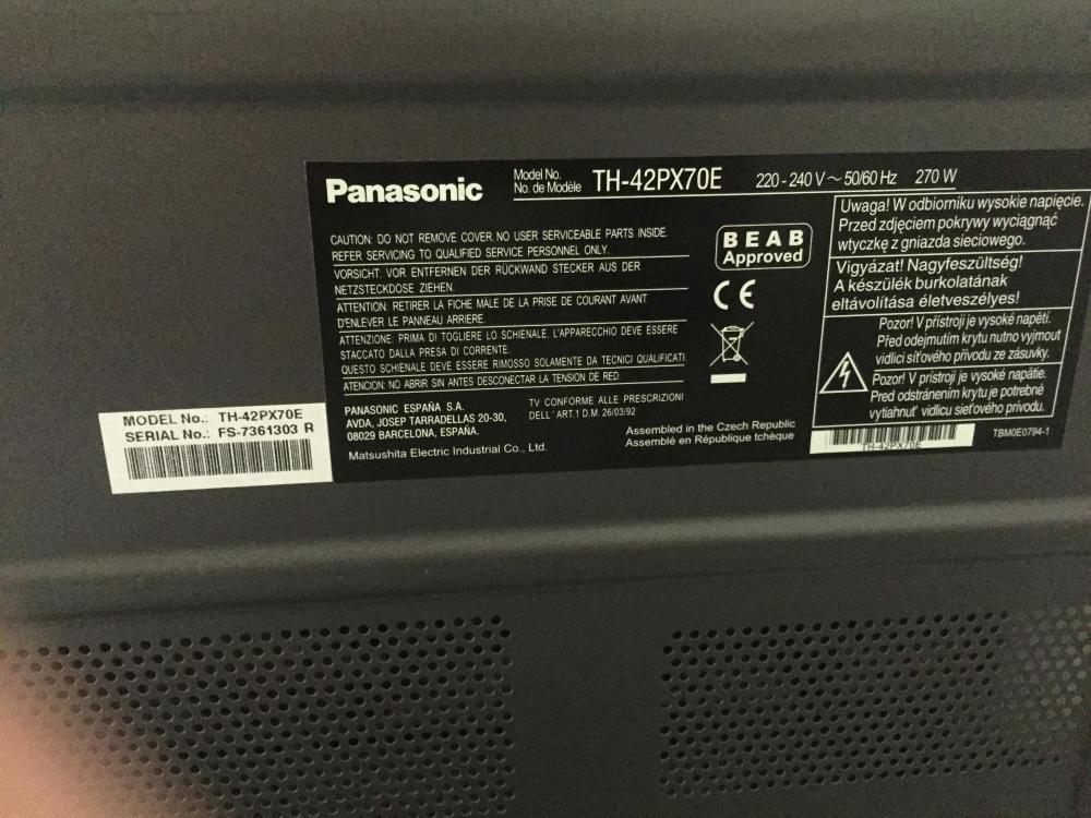

rubio2002it Inserito: 7 luglio 2021 Segnala Share Inserito: 7 luglio 2021 Ciao, mi hanno regalato il TV in oggetto per la casa al mare, purtroppo dopo aver effettuato la sintonia dei canali l’ordine è a casaccio, tanto per dirne una Rai 3 si trova sul canale 6. Girando tutto il menù non ho travato nulla che mi potesse aiutare, se non spostando manualmente i vari canali. Qualche suggerimento? Grazie Link al commento Condividi su altri siti More sharing options...
Dumah Brazorf Inserita: 7 luglio 2021 Segnala Share Inserita: 7 luglio 2021 (modificato) Hai attivo l'LCN quando scansioni per i canali? Vabbè tanto entro un paio d'anni dovrai affiancargli un decoder dvb-t2 esterno. Modificato: 7 luglio 2021 da Dumah Brazorf Link al commento Condividi su altri siti More sharing options...
rubio2002it Inserita: 7 luglio 2021 Autore Segnala Share Inserita: 7 luglio 2021 Ciao cos’è LCN? in quale menù dovrei trovarlo? Link al commento Condividi su altri siti More sharing options...
