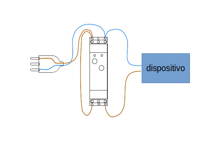

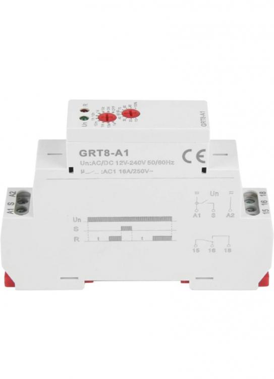

neapolis10 Inserito: 8 luglio 2021 Segnala Inserito: 8 luglio 2021 Buongiorno a tutti, un mio collega ha necessità di far accendere un dispositivo dell'acquario (qualora andasse via la corrente) in ritardo, cioè quando la corrente ritorna questo dispositivo deve accendersi dopo un tot di tempo.. il relè che possiede è quello della foto a cui vorrebbe applicare una spina per potergli attaccare tale dispositivo.. come lo collega?
neapolis10 Inserita: 10 luglio 2021 Autore Segnala Inserita: 10 luglio 2021 20 ore fa, hfdax ha scritto: Grazie chiarissimo.. volendo si può mettere una presa prima del dispositivo giusto?
hfdax Inserita: 10 luglio 2021 Segnala Inserita: 10 luglio 2021 57 minuti fa, neapolis10 ha scritto: volendo si può mettere una presa prima del dispositivo giusto? senz'altro.
