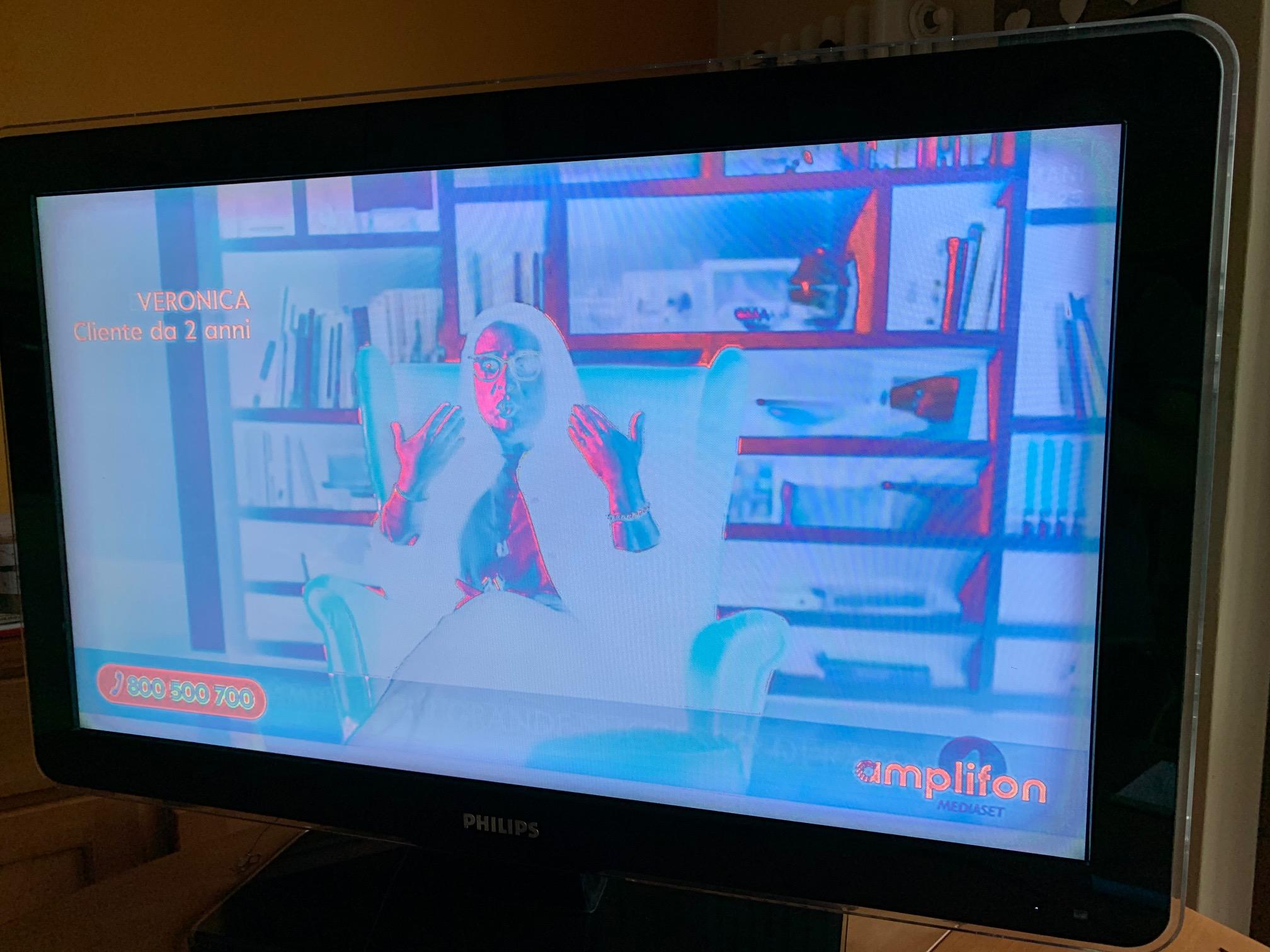

sailorman71 Inserito: 8 luglio 2021 Segnala Share Inserito: 8 luglio 2021 Ciao a tutti, sospettando della t -con guasta l'ho sostituita con una presa da un ricambista di Roma (sembra gente seria). Il difetto è il medesimo; Ho ricontattato la ditta e il tecnico , tramite segretaria mi dice che è da cambiare il pannello.. Che faccio la butto? Grazie, cordialità Link al commento Condividi su altri siti More sharing options...
3kek1 Inserita: 14 luglio 2021 Segnala Share Inserita: 14 luglio 2021 Non ho mai sentito un ricambista per tv che vende in negozio di strada,comunque cambia ricambista e scheda... Link al commento Condividi su altri siti More sharing options...
