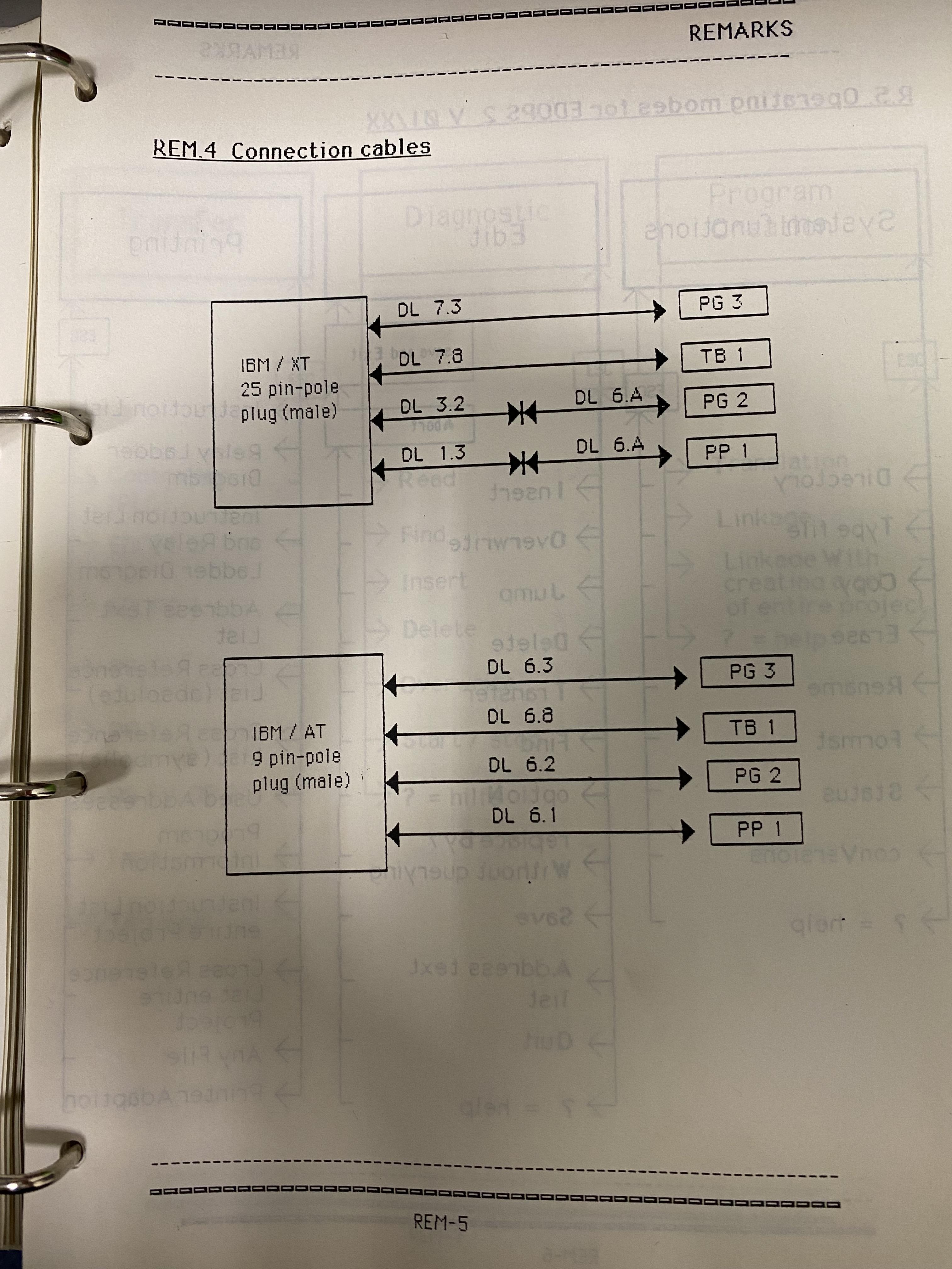

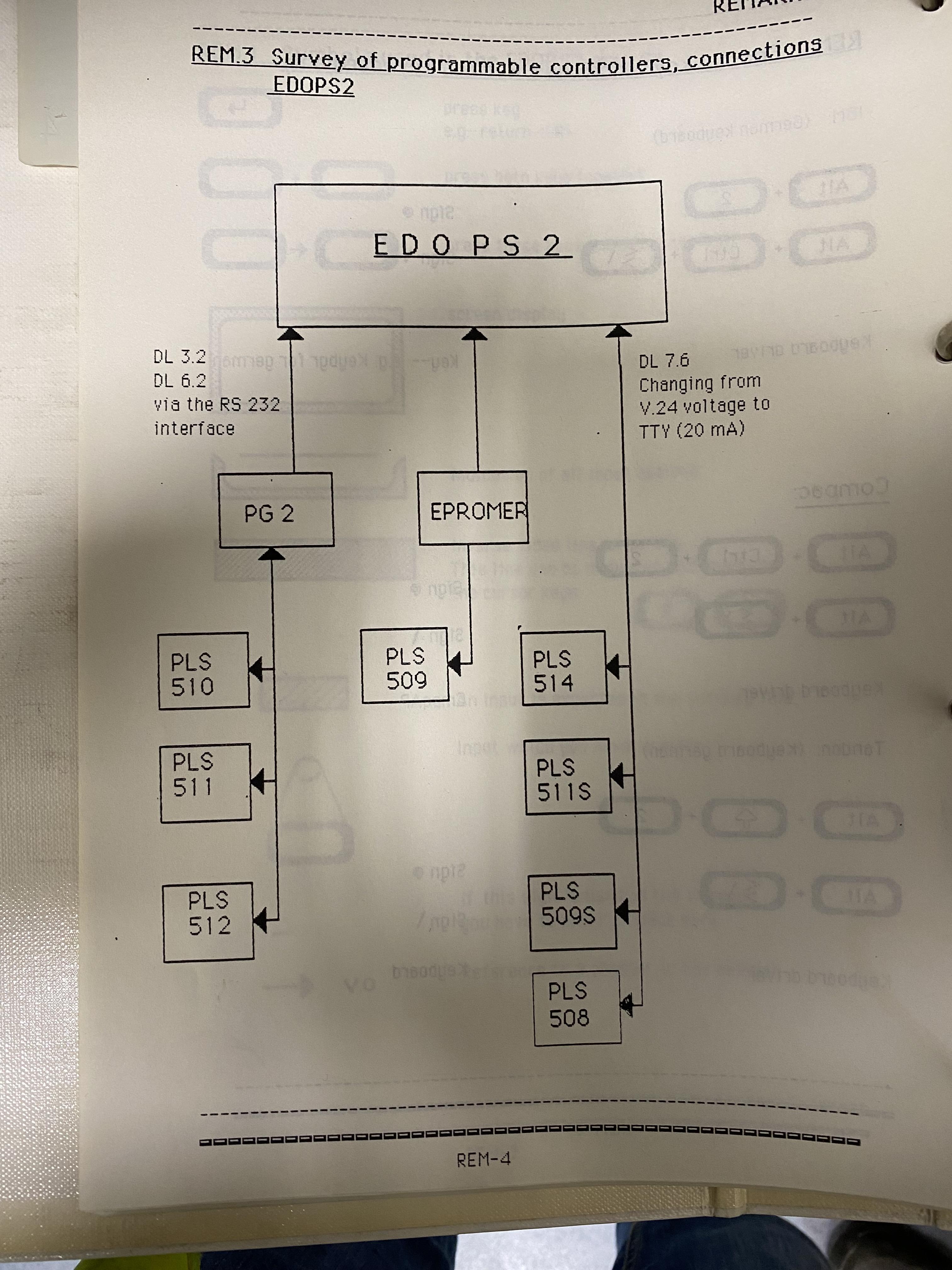

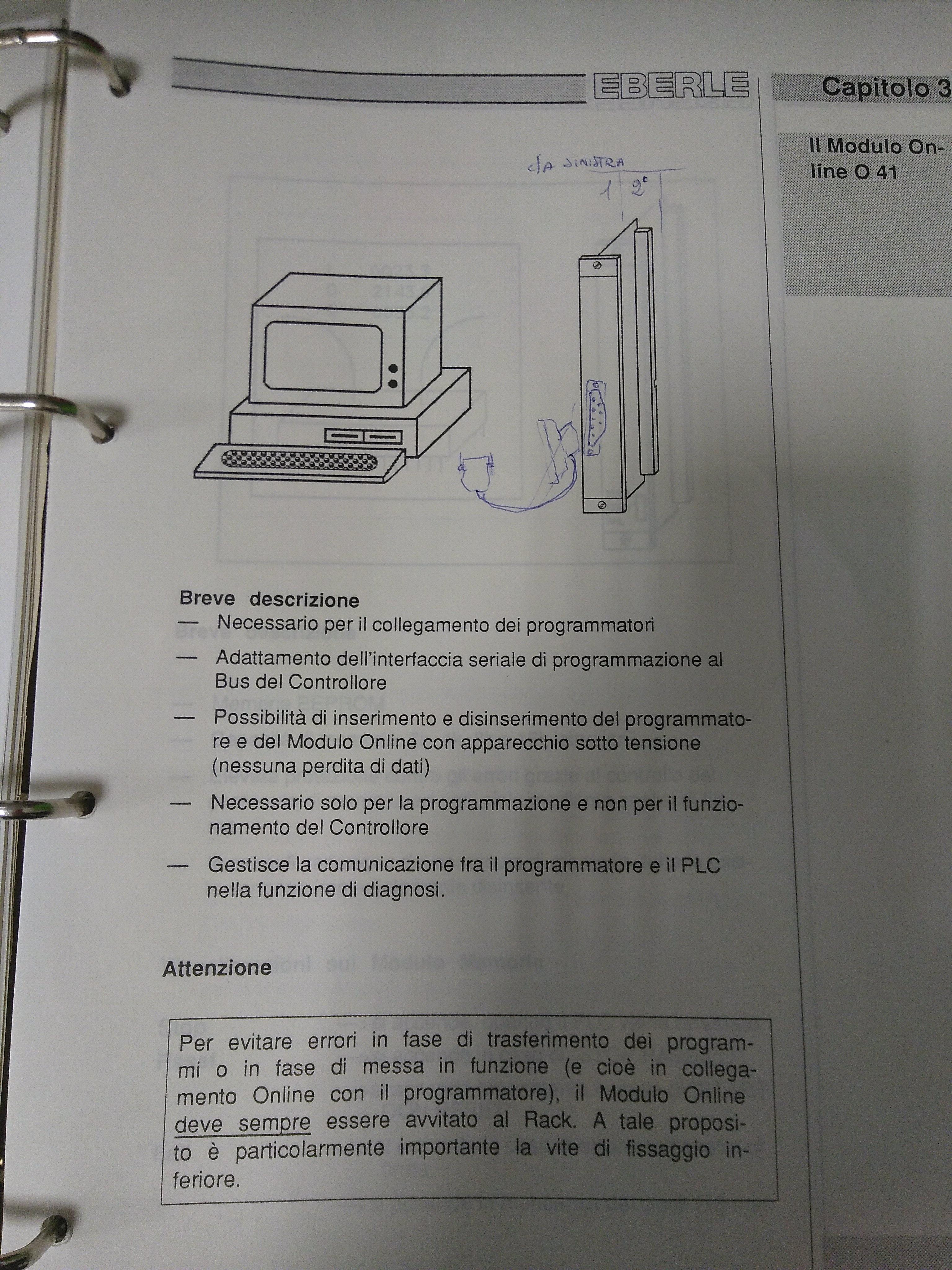

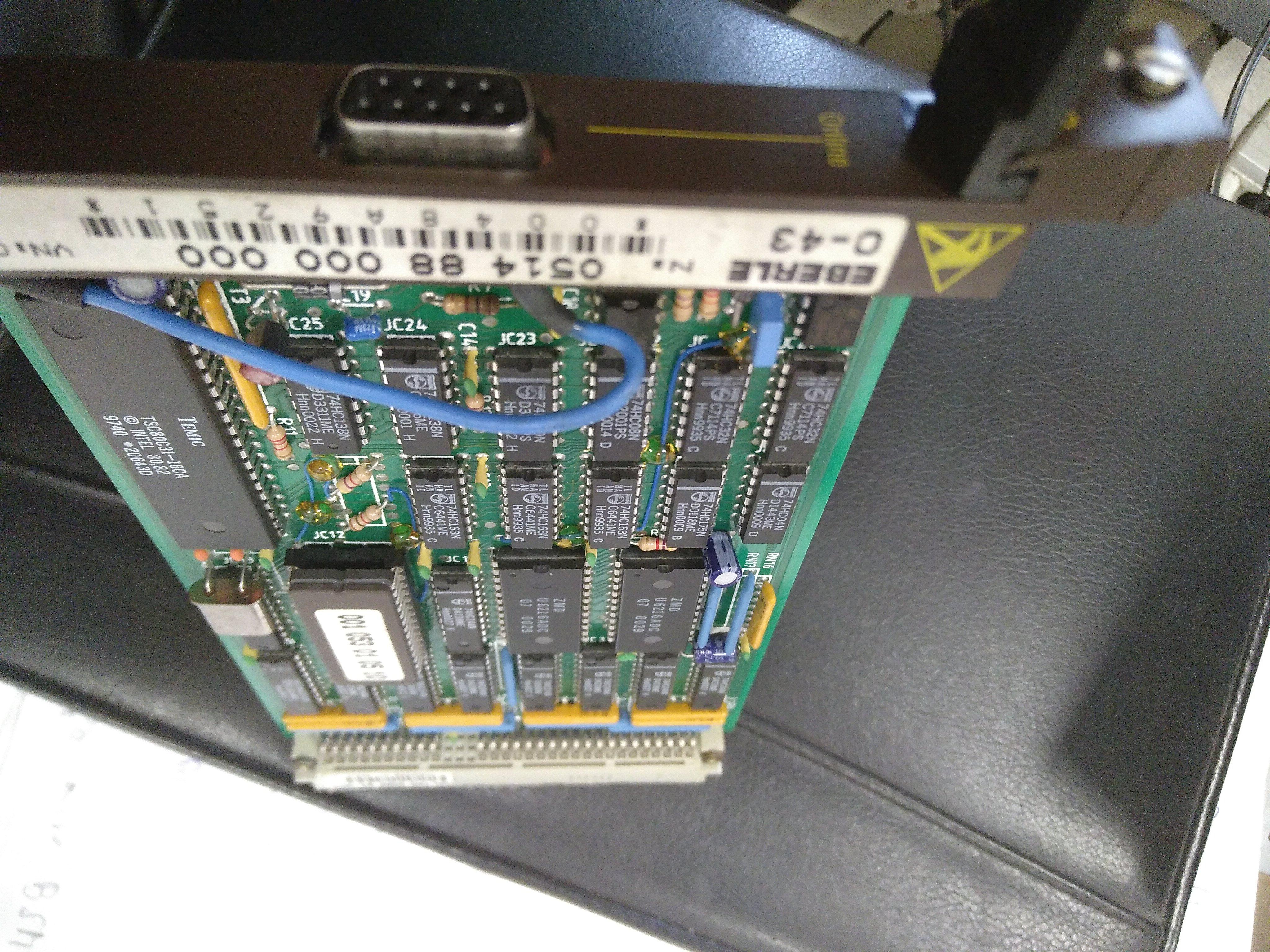

Pappardella Inserito: 8 luglio 2021 Segnala Share Inserito: 8 luglio 2021 Buonasera a tutti. Abbiamo una macchina datata con a bordo un PLC Eberle PLS 514. Avrei necessità di collegarmi per alcune modifiche, abbiamo il pacchetto SW, ma non il cavo di collegamento. Dai manuali ho estrapolato queste due pagine, qualcuno è in grado di aiutarmi a costruire il cavo o a recuperarlo? Grazie Link al commento Condividi su altri siti More sharing options...
Pappardella Inserita: 8 luglio 2021 Autore Segnala Share Inserita: 8 luglio 2021 36 minuti fa, Pappardella ha scritto: Buonasera a tutti. Abbiamo una macchina datata con a bordo un PLC Eberle PLS 514. Avrei necessità di collegarmi per alcune modifiche, abbiamo il pacchetto SW, ma non il cavo di collegamento. Dai manuali ho estrapolato queste due pagine, qualcuno è in grado di aiutarmi a costruire il cavo o a recuperarlo? Grazie Ho trovato una scheda contrassegnata come O 43, sembra essere indicata per il collegamentyo con il PLC come dalla pagina del manuale allegata. Mancherebbe solo la piedinatura del cavo seriale da utilizzare per la scheda... Link al commento Condividi su altri siti More sharing options...
