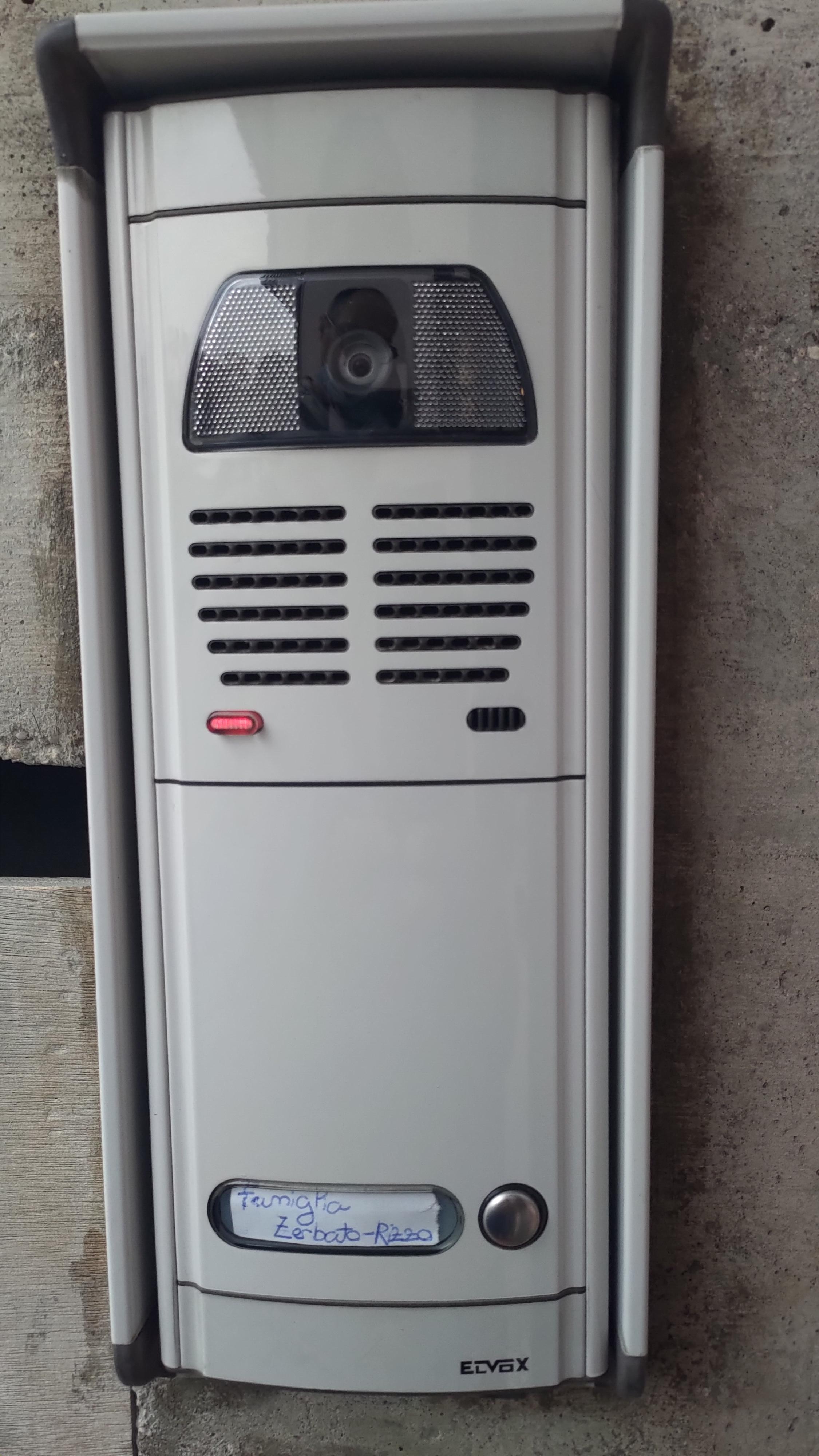

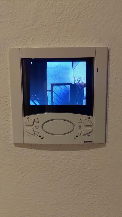

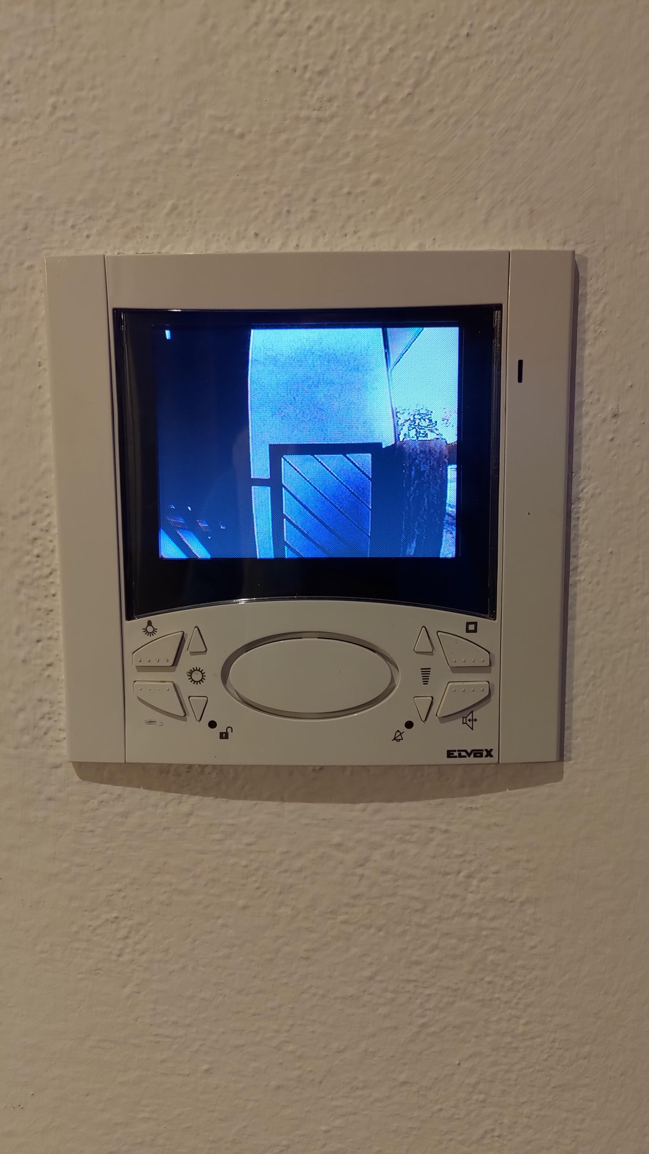

morisbass Inserito: 9 luglio 2021 Segnala Inserito: 9 luglio 2021 Ciao a tutti , ho la necessita' di cambiare , nella mia abitazione il videocitofono esterno serie 8000 della elvox dato che i componenti di ricambio non si trovano a buon mercato vorrei capire se c'e' la possibilita' di un alternativa , io vorrei prendere questi articoli della serie sound system : CODICE 8T91 + 559B non vorrei cambiare il posto interno , ho due elvox 6620 piu' l'alimentare 6680 grazie
ROBY 73 Inserita: 10 luglio 2021 Segnala Inserita: 10 luglio 2021 Ciao morisbass, 12 ore fa, morisbass ha scritto: ho la necessita' di cambiare , nella mia abitazione il videocitofono esterno serie 8000 della elvox ......... io vorrei prendere questi articoli della serie sound system : CODICE 8T91 + 559B E chi te lo fa fare? Se hai la targa serie 8000 è sufficiente prendere il posto esterno 559C che è fatto apposta per tale pulsantiera ed è uguale a quello che in teoria hai già, così risparmi i soldi della 8T91, tanto 559B e 559C hanno lo stesso prezzo (almeno quello di listino).
morisbass Inserita: 11 luglio 2021 Autore Segnala Inserita: 11 luglio 2021 Il 10/7/2021 alle 00:02 , ROBY 73 ha scritto: Ciao morisbass, E chi te lo fa fare? Se hai la targa serie 8000 è sufficiente prendere il posto esterno 559C che è fatto apposta per tale pulsantiera ed è uguale a quello che in teoria hai già, così risparmi i soldi della 8T91, tanto 559B e 559C hanno lo stesso prezzo (almeno quello di listino). Ciao , eh in effetti costa il ricambio , Che consiglio mi dai , se volessi cambiare tutto il posto esterno ? Tenendo conto di tenere invariata la parte interna ? Grazie Il 10/7/2021 alle 00:02 , ROBY 73 ha scritto: Ciao morisbass, E chi te lo fa fare? Se hai la targa serie 8000 è sufficiente prendere il posto esterno 559C che è fatto apposta per tale pulsantiera ed è uguale a quello che in teoria hai già, così risparmi i soldi della 8T91, tanto 559B e 559C hanno lo stesso prezzo (almeno quello di listino). Ciao , eh in effetti costa il ricambio , Che consiglio mi dai , se volessi cambiare tutto il posto esterno ? Tenendo conto di tenere invariata la parte interna ? Grazie
ROBY 73 Inserita: 12 luglio 2021 Segnala Inserita: 12 luglio 2021 1 ora fa, morisbass ha scritto: Che consiglio mi dai , se volessi cambiare tutto il posto esterno ? Tenendo conto di tenere invariata la parte interna ? Non è che hai tante scelte, o rimani con la pulsantiera serie 8000 ed il posto esterno 559C, oppure come hai già previsto cambi tutto e scegli la combinazione 8T91 + 559B, non c'è altra alternativa, a meno che tu non voglia passare alla targa Patavium che è ancora più cara 😁, poi vedi tu perché il portafoglio è il tuo ☺️
morisbass Inserita: 21 luglio 2021 Autore Segnala Inserita: 21 luglio 2021 peccato , con il sistema sound system quindi e' l'unica soluzione ? grazie
ROBY 73 Inserita: 21 luglio 2021 Segnala Inserita: 21 luglio 2021 (modificato) 8 ore fa, morisbass ha scritto: peccato , con il sistema sound system quindi e' l'unica soluzione ? E cosa vuoi che ti dica ancora, quelle 3 sono rimaste le alternative (serie 8000; , 8T91 + 559B; o Patavium) che poi a dirla tutta, non è che prima "ai tempi d'oro" del Sound System ce ne fossero molte altre, non capisco davvero di cosa vai in cerca o chissà quale altra targa esterna, a meno che tu non te la costruisca a tuo piacere e adatti i vari componenti. Eventualmente prova a sentire anche la VIMAR se ti danno un'alternativa, di sicuro ne sanno più di me Modificato: 21 luglio 2021 da ROBY 73
morisbass Inserita: 22 luglio 2021 Autore Segnala Inserita: 22 luglio 2021 14 ore fa, ROBY 73 ha scritto: E cosa vuoi che ti dica ancora, quelle 3 sono rimaste le alternative (serie 8000; , 8T91 + 559B; o Patavium) che poi a dirla tutta, non è che prima "ai tempi d'oro" del Sound System ce ne fossero molte altre, non capisco davvero di cosa vai in cerca o chissà quale altra targa esterna, a meno che tu non te la costruisca a tuo piacere e adatti i vari componenti. Eventualmente prova a sentire anche la VIMAR se ti danno un'alternativa, di sicuro ne sanno più di me eh , cerco di non dover cambiare tutta la parte interna di casa ,tutto li , certo che spendere 1000 euro circa per rifare la parte esterna mi sembra eccessivo boh... poi avrei sempre un sistema datato diciamo , boh..
ROBY 73 Inserita: 22 luglio 2021 Segnala Inserita: 22 luglio 2021 13 ore fa, morisbass ha scritto: eh , cerco di non dover cambiare tutta la parte interna di casa ,tutto li ,......... Sei partito tu con la richiesta per la sostituzione della telecamera e anche la targa / pulsantiera, io ti ho dato l'alternativa per la sola telecamera per spendere meno, poi vedi tu io non posso dirti quello che devi fare, il portafoglio è il tuo ☺️
morisbass Inserita: 23 luglio 2021 Autore Segnala Inserita: 23 luglio 2021 11 ore fa, ROBY 73 ha scritto: Sei partito tu con la richiesta per la sostituzione della telecamera e anche la targa / pulsantiera, io ti ho dato l'alternativa per la sola telecamera per spendere meno, poi vedi tu io non posso dirti quello che devi fare, il portafoglio è il tuo ☺️ beh .. si , ok ho capito non ho alternative 😅
morisbass Inserita: 28 luglio 2021 Autore Segnala Inserita: 28 luglio 2021 Il 23/7/2021 alle 21:57 , ROBY 73 ha scritto: Facci sapere gli sviluppi allora se dovessi optare per la scelta 8T91 + 559B posso adattarla al posto esterno esistente con cassetta 9091 in qualche modo ? grazie
ROBY 73 Inserita: 28 luglio 2021 Segnala Inserita: 28 luglio 2021 11 ore fa, morisbass ha scritto: se dovessi optare per la scelta 8T91 + 559B posso adattarla al posto esterno esistente con cassetta 9091 in qualche modo ? Per adattare in qualche modo si può "adattare" tutto quello che vuoi, ma considera che la scatola 9091 (che è uguale alla 9191, solo che quest'ultima è totalmente in plastica) è ad incasso e ha le dimensioni 143x94x50mm, mentre la 8T91 è per fissaggio esterno ed ha le dimensioni 200x101mm https://download.vimar.com/irj/go/km/docs/z_catalogo/DOCUMENT/49401421A0_R00.84833.pdf (Clicca sopra l'immagine o aprila in un'altra finestra del monitor per ingrandirla)
morisbass Inserita: 26 agosto 2021 Autore Segnala Inserita: 26 agosto 2021 ciao , scusa il ritardo , eh ho capito , penso che per la targa 8100 basterebbe togliere la 9091 e mettere una classica 503 , ma.. comunque ho trovato un posto esterno 559c , metto una 9092 , sostituisco la vecchia 9091, e ho preso i moduli 8T19 + 8001 , con portamoduli 8092 ti faccio sapere se funziona eh eh .. e grazie
ROBY 73 Inserita: 26 agosto 2021 Segnala Inserita: 26 agosto 2021 Ciao e bentornato, 6 ore fa, morisbass ha scritto: comunque ho trovato un posto esterno 559c , metto una 9092 , sostituisco la vecchia 9091, e ho preso i moduli 8T19 + 8001 , con portamoduli 8092 Dovrebbe essere tutto OK. Attendiamo fiduciosi il book fotografico allora ☺️
morisbass Inserita: 24 ottobre 2021 Autore Segnala Inserita: 24 ottobre 2021 Ciaooo eccomi dopo un po' , sono riuscito a completare il tutto , il lavoro mi sembra ottimo allego due foto eh eh grazie per i consigli ciauuu
ROBY 73 Inserita: 24 ottobre 2021 Segnala Inserita: 24 ottobre 2021 2 ore fa, morisbass ha scritto: sono riuscito a completare il tutto , il lavoro mi sembra ottimo Ok benone, l'importante è che funzioni. Ma l'altra discussione che hai aperto, si tratta dello stesso impianto, oppure è un altro? Se si parla dello stesso impianto, perché non ha continuato in questa discussione?
morisbass Inserita: 24 ottobre 2021 Autore Segnala Inserita: 24 ottobre 2021 36 minuti fa, ROBY 73 ha scritto: Ok benone, l'importante è che funzioni. Ma l'altra discussione che hai aperto, si tratta dello stesso impianto, oppure è un altro? Se si parla dello stesso impianto, perché non ha continuato in questa discussione? ciao , si si funziona benone , si , ho aperto un altra discussione , e' lo stesso videocitofono , pensavo non si potesse cambiare argomento
ROBY 73 Inserita: 24 ottobre 2021 Segnala Inserita: 24 ottobre 2021 1 ora fa, morisbass ha scritto: si , ho aperto un altra discussione , e' lo stesso videocitofono , pensavo non si potesse cambiare argomento Ok nessun problema, casomai ci penserà un moderatore ad unire le discussioni se lo ritiene necessario
TentarNoNnuoce Inserita: 26 maggio 2023 Segnala Inserita: 26 maggio 2023 Ragazzi, io ho lo stesso citofono elvox 8000, vorrei cambiare i nomi per la targhetta. Qualcuno da come si fa? C'è un tutorial oppure delle foto esemplificative? Grazie
