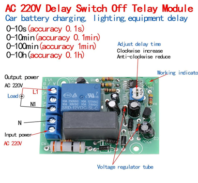

Scamo Inserito: 9 luglio 2021 Segnala Inserito: 9 luglio 2021 Ho una macchina del caffè FROG della Didiesse che non ha il timer di spegnimento automatico. Vorrei avere una dritta sulla possibilità di montare una scheda "timer" collegata all'interruttore di accensione, in modo da farla spegnere in automatico dopo l'utilizzo, magari dopo 15 - 20 minuti e che alla pressione dell'interruttore si riaccenda. Grazie
Riccardo Ottaviucci Inserita: 9 luglio 2021 Segnala Inserita: 9 luglio 2021 credo sia più una richiesta da inserire nella sezione elettronica,non riguardando un guasto specifico di un elettrodomestico,provvedo a spostarla
Livio Orsini Inserita: 9 luglio 2021 Segnala Inserita: 9 luglio 2021 (modificato) 5 ore fa, Scamo ha scritto: in modo da farla spegnere in automatico dopo l'utilizzo O hai un sensore che indica che la macchina stata utilizzata, oppure puoi solo fare in modo che la macchina rimanga accesa solo per un tempo predeterminato, trascorso tale tempo la macchina si spegne automaticamente, indipendentemente dal suo utilizzo. Modificato: 9 luglio 2021 da Livio Orsini
Dumah Brazorf Inserita: 9 luglio 2021 Segnala Inserita: 9 luglio 2021 Sai per certo che la macchina tenga la caldaia in temperatura per tutto il tempo? Perchè se non lo fa il consumo sarà irrisorio per cui spegnerla praticamente inutile.
Scamo Inserita: 10 luglio 2021 Autore Segnala Inserita: 10 luglio 2021 19 ore fa, Livio Orsini ha scritto: O hai un sensore che indica che la macchina stata utilizzata, oppure puoi solo fare in modo che la macchina rimanga accesa solo per un tempo predeterminato, trascorso tale tempo la macchina si spegne automaticamente, indipendentemente dal suo utilizzo. Solitamente la accendiamo, facciamo il caffè e la spegniamo, si riscalda subito. Mi basterebbe che si spenga da se dopo una mezzoretta. Capita che in famiglia qualcuno la dimentichi accesa e vorrei evitarlo. 19 ore fa, Dumah Brazorf ha scritto: Sai per certo che la macchina tenga la caldaia in temperatura per tutto il tempo? Perchè se non lo fa il consumo sarà irrisorio per cui spegnerla praticamente inutile. La caldaia va in temperatura in continuazione, quindi la ma china resta sempre bollente, per questo vorrei farla spegnere dopo una mezzoretta nel caso la dimentichiamo accesa.
Scamo Inserita: 10 luglio 2021 Autore Segnala Inserita: 10 luglio 2021 20 ore fa, Riccardo Ottaviucci ha scritto: credo sia più una richiesta da inserire nella sezione elettronica,non riguardando un guasto specifico di un elettrodomestico,provvedo a spostarla Grazie, scusa per la mia imprecisione
Livio Orsini Inserita: 10 luglio 2021 Segnala Inserita: 10 luglio 2021 12 minuti fa, Scamo ha scritto: Mi basterebbe che si spenga da se dopo una mezzoretta. Capita che in famiglia qualcuno la dimentichi accesa e vorrei evitarlo. Ti basta mettere un relè temporizzato con ritardo alla diseccitazione. Con un pulsante comandi il relè in cui un contatto NA rimmarrà chiuso per un tempo impostato, scaduto il tempo il contatto si apre e la macchina si spegne. Se consulti il catalogo Finder, ad esempio, trovi alcuni relè di questo tipo con ritardo impostabile da pòochi secondi sino ad alcune ore.
Scamo Inserita: 11 luglio 2021 Autore Segnala Inserita: 11 luglio 2021 Il 10/7/2021 alle 12:25 , Livio Orsini ha scritto: Ti basta mettere un relè temporizzato con ritardo alla diseccitazione. Con un pulsante comandi il relè in cui un contatto NA rimmarrà chiuso per un tempo impostato, scaduto il tempo il contatto si apre e la macchina si spegne. Se consulti il catalogo Finder, ad esempio, trovi alcuni relè di questo tipo con ritardo impostabile da pòochi secondi sino ad alcune ore. Grazie per il suggerimento. In pratica sarebbe come i relè luce scale a 220v. da mettere a monte dell'interruttore della macchinetta che in questo caso sarebbe sempre su ON e l'accensione sarebbe regolata da un interruttore sul relè che anziché staccare a 2 minuti (luce scale) dovrebbe staccare a 30 min. (più o meno).
Scamo Inserita: 11 luglio 2021 Autore Segnala Inserita: 11 luglio 2021 Questo potrebbe andar bene? Nella descrizione dice: "AC 220V Timer Relè Ritardo Modulo Interruttore Ingresso / Uscita Ritardo Spegnimento Modulo Interruttore Temporizzazione Regolabile Spegnimento Scheda rele temporizador"
Livio Orsini Inserita: 12 luglio 2021 Segnala Inserita: 12 luglio 2021 Non credo che quel relè possa tenere a lungo il carico della macchinetta, (anche se scrivono valori di corrente elevati io non mi fido molto) specialmente quando riscaldal'acqua. meglio usare un normale relè temporizzato elettromeccanico.
Scamo Inserita: 14 luglio 2021 Autore Segnala Inserita: 14 luglio 2021 Il 12/7/2021 alle 06:53 , Livio Orsini ha scritto: Non credo che quel relè possa tenere a lungo il carico della macchinetta, (anche se scrivono valori di corrente elevati io non mi fido molto) specialmente quando riscaldal'acqua. meglio usare un normale relè temporizzato elettromeccanico. Effettivamente questo tipo di scheda "cinese" non sarebbe affidabile. Proverò con un relè temporizzato meccanico. Grazie per la dritta. 👍
