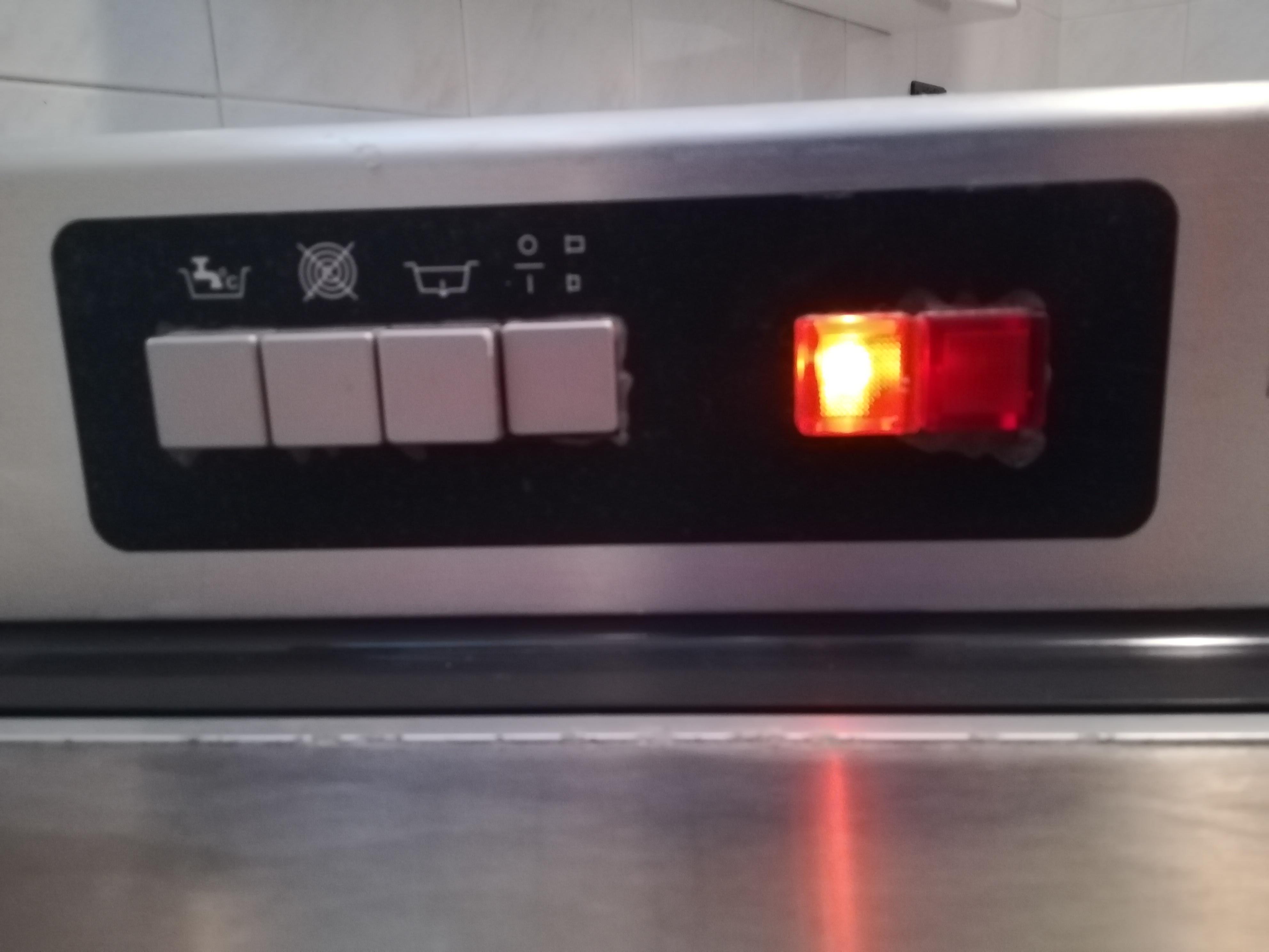

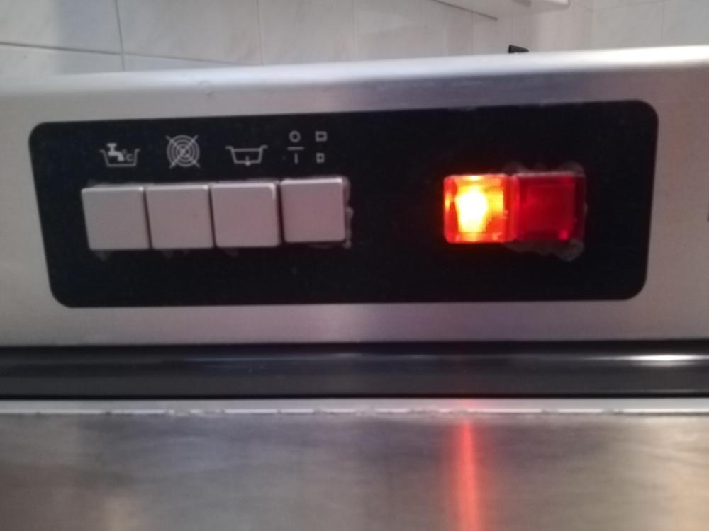

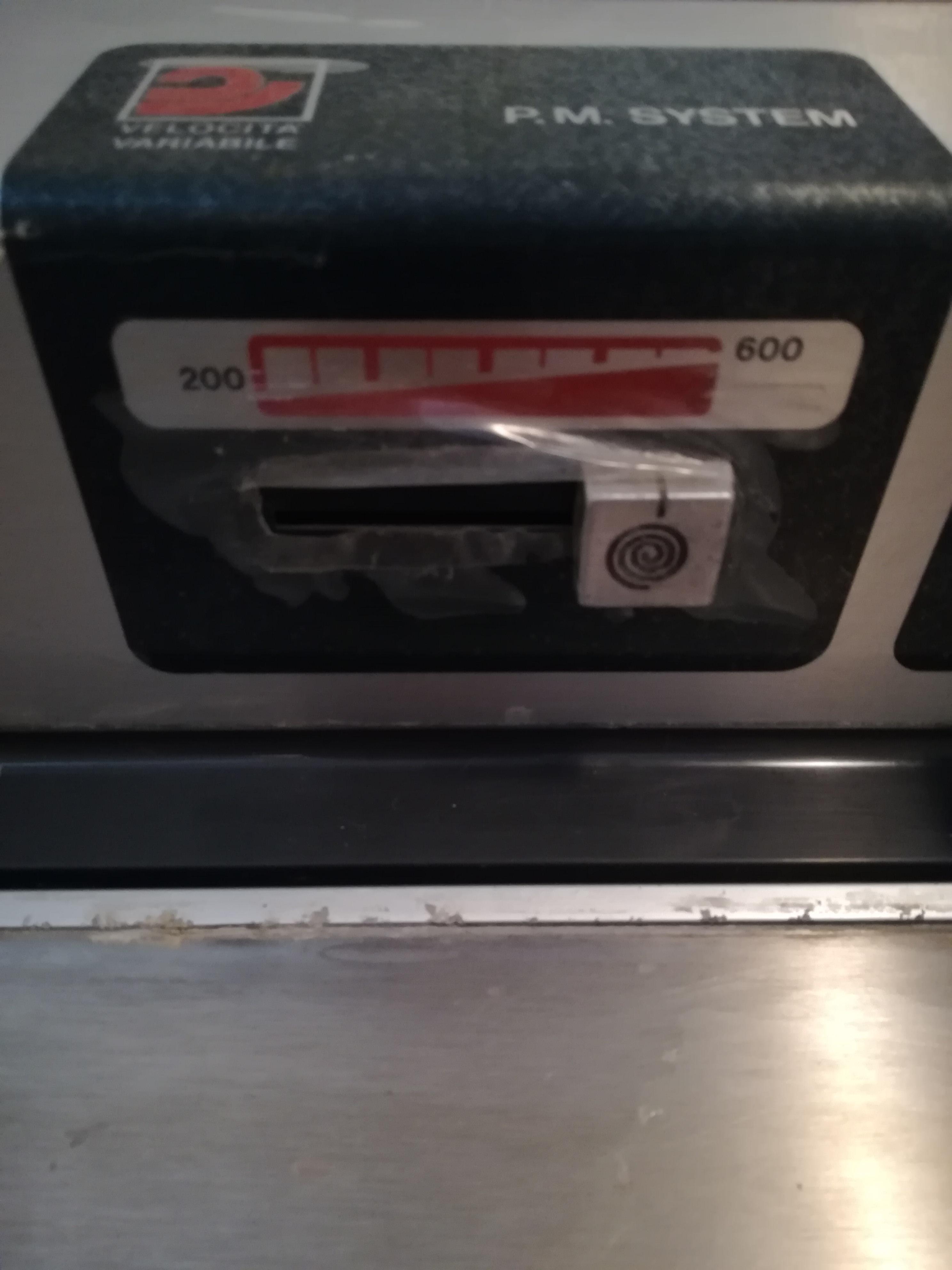

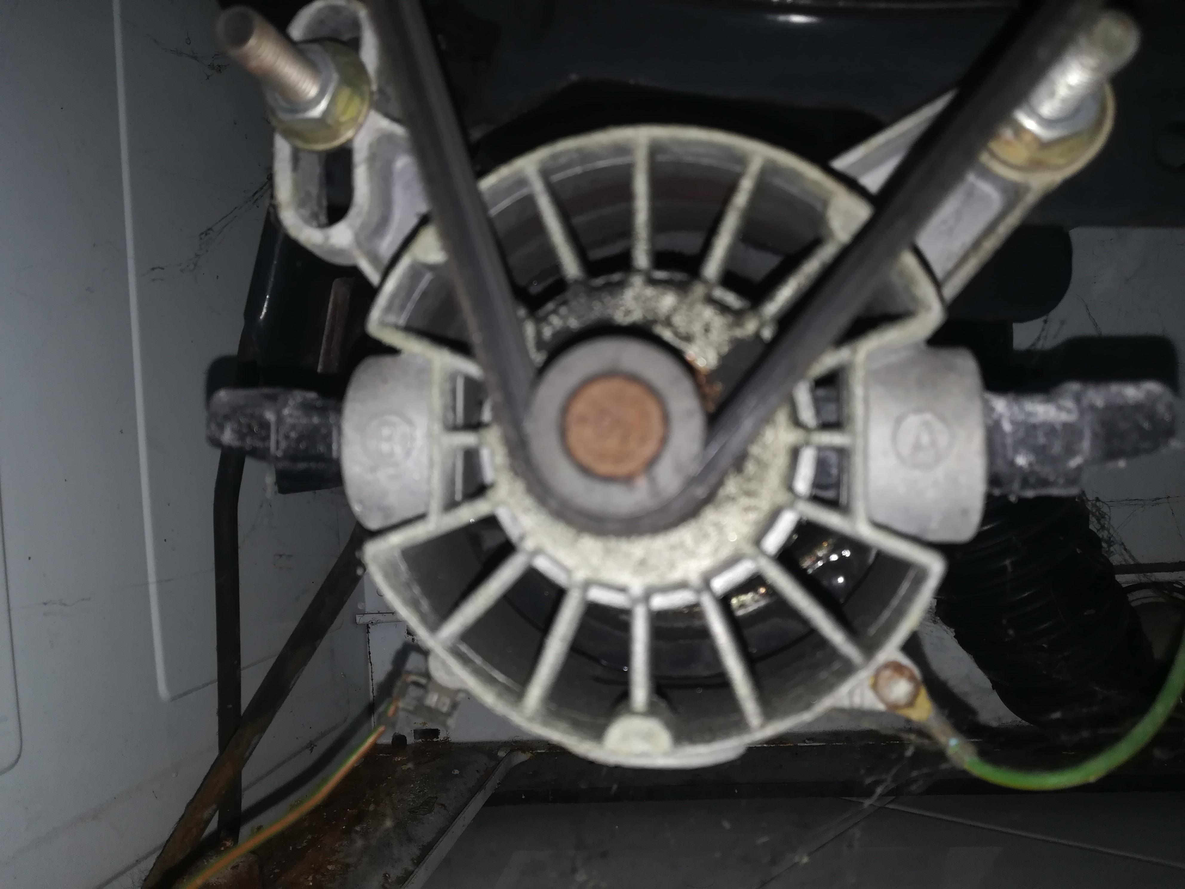

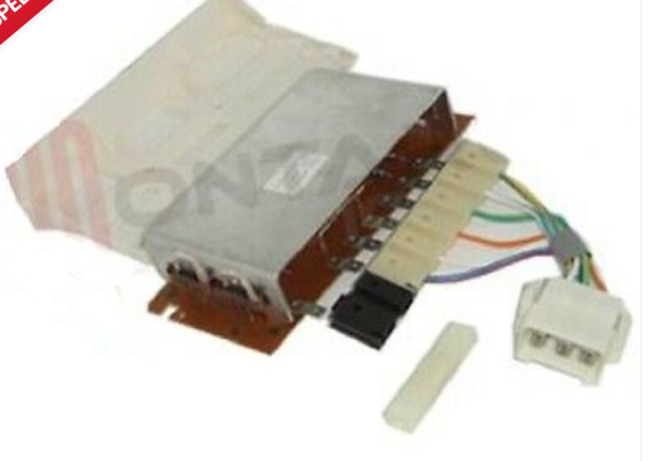

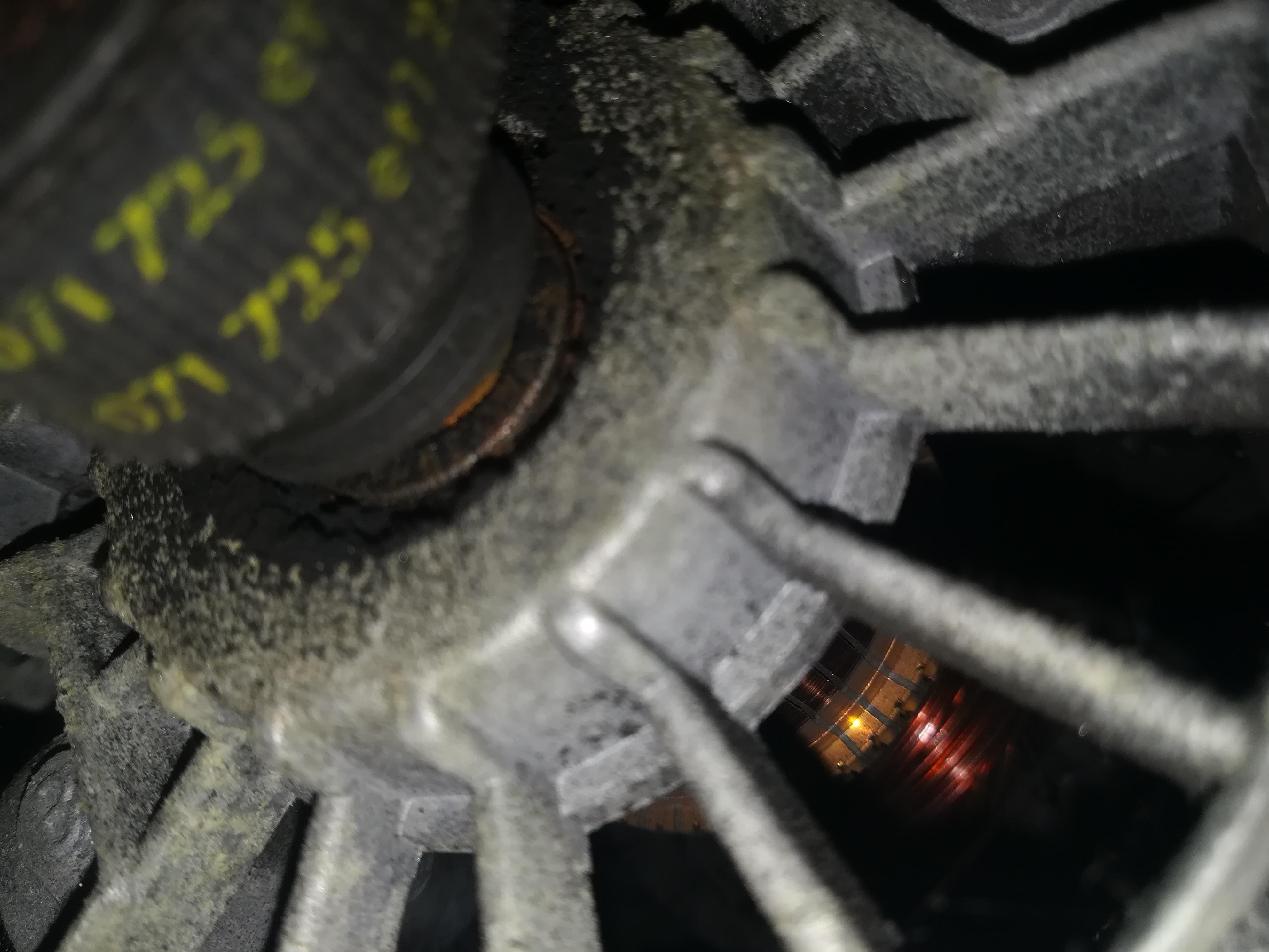

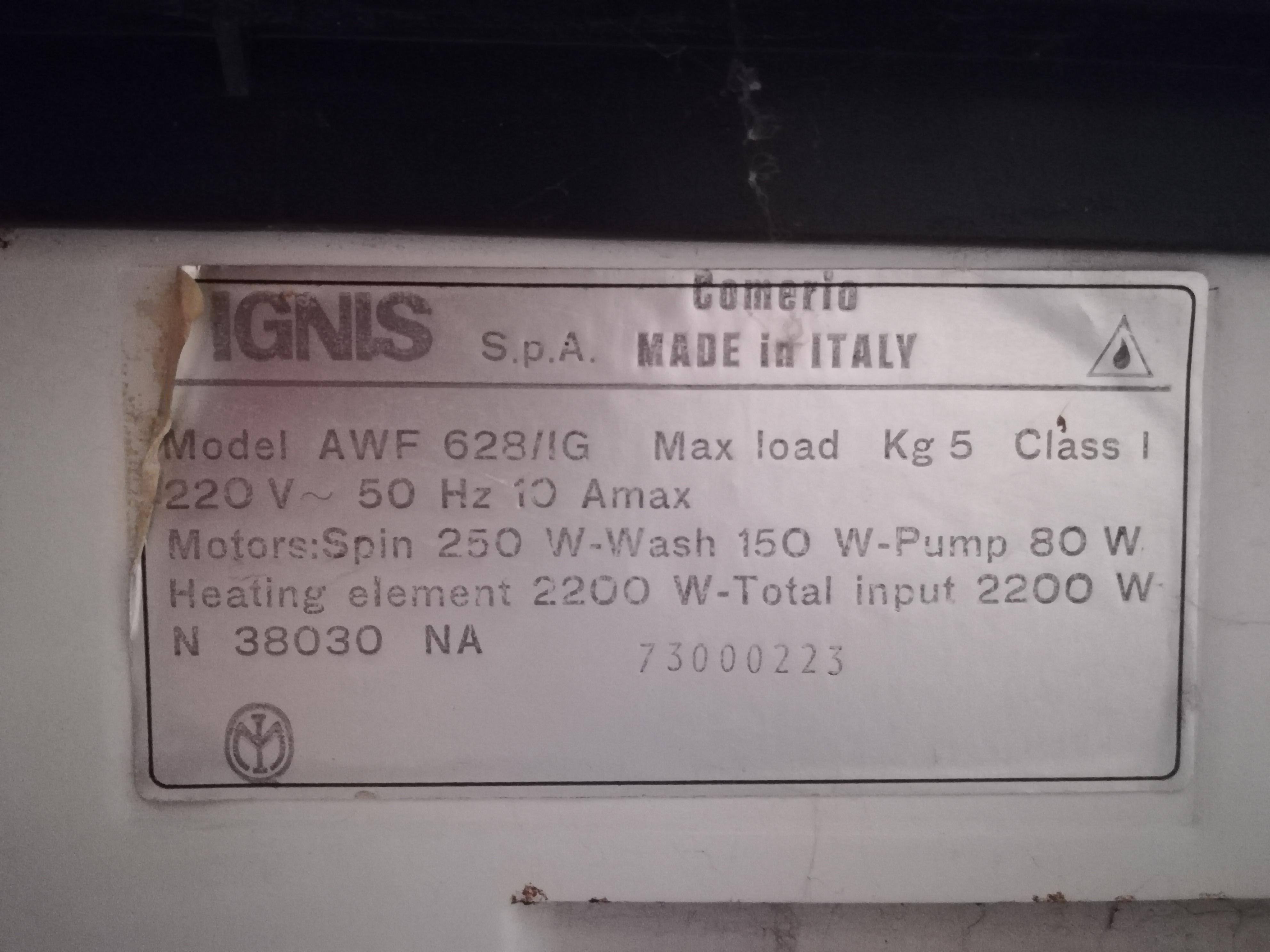

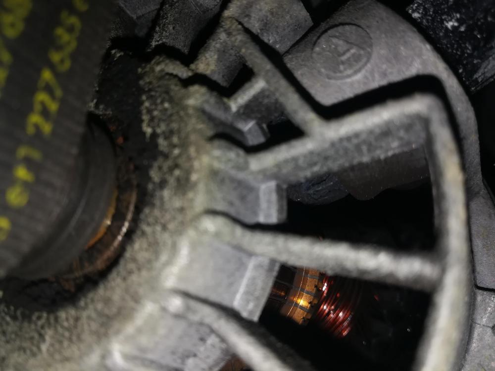

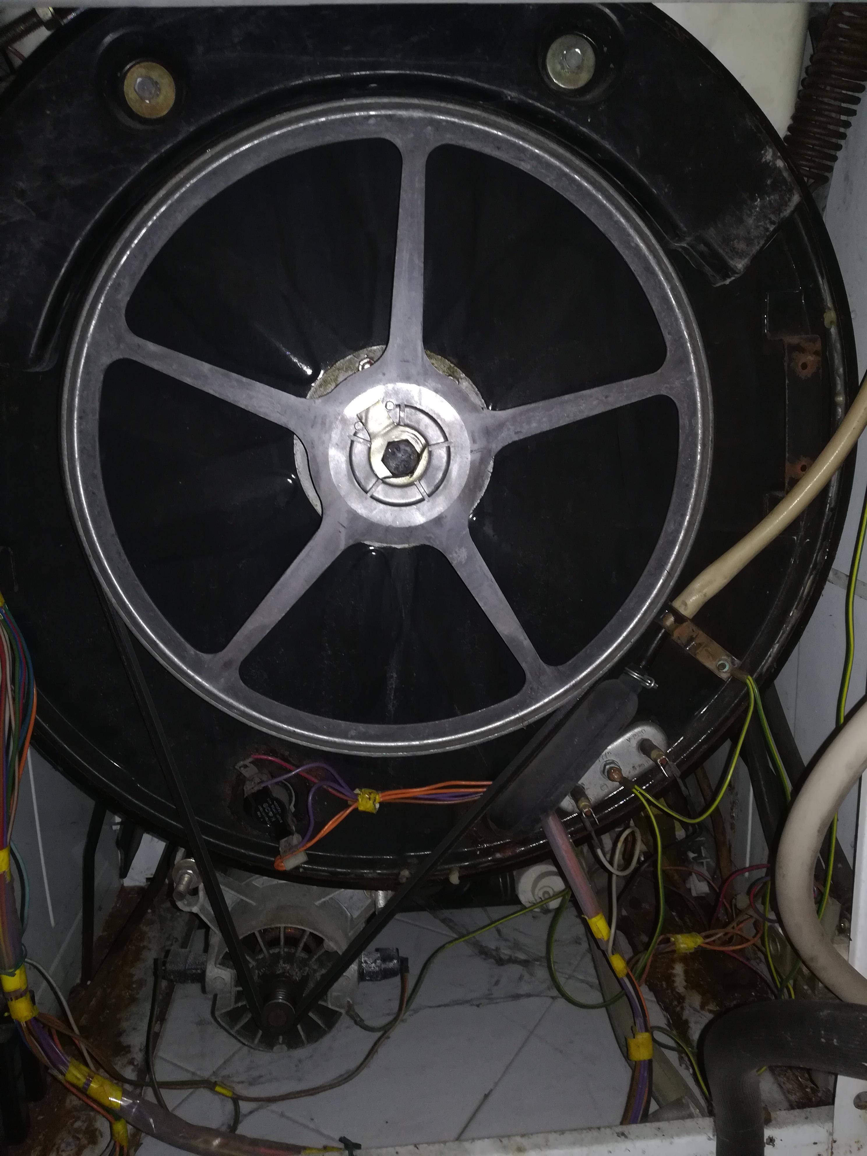

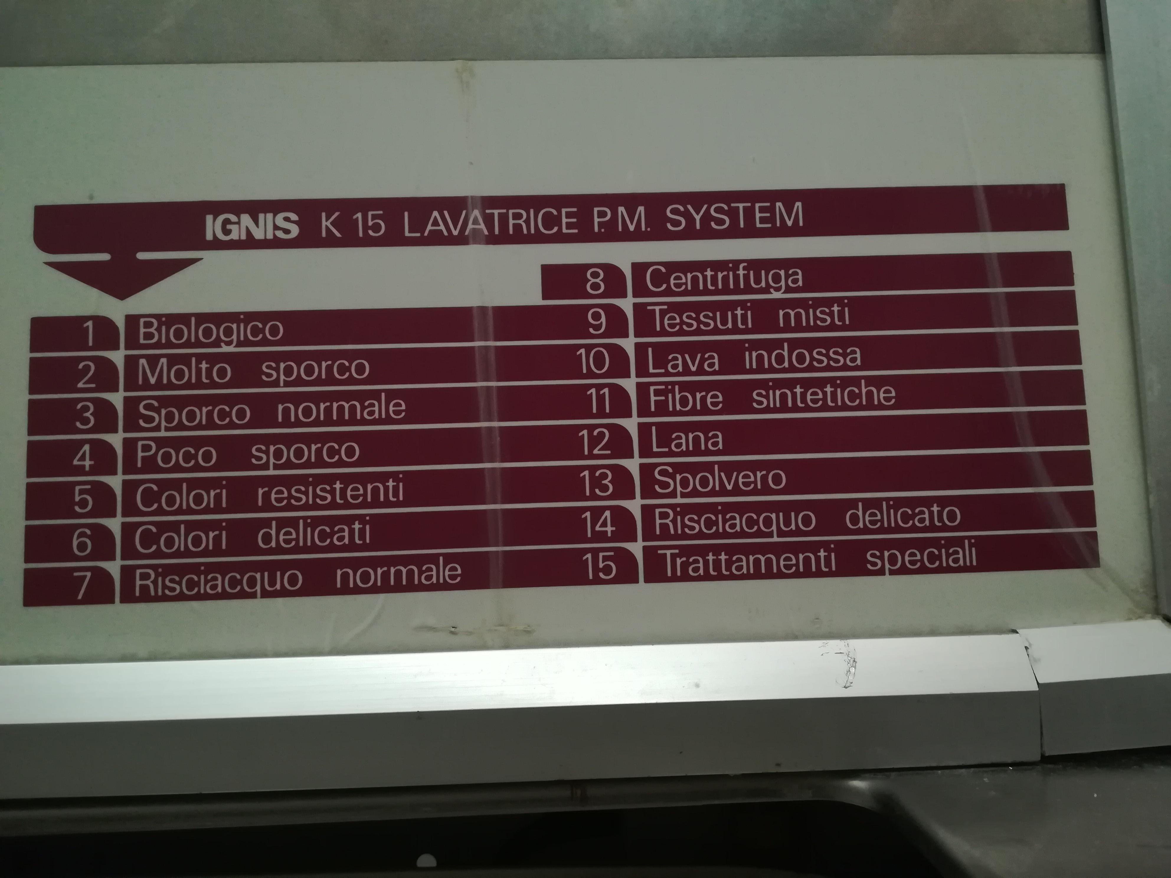

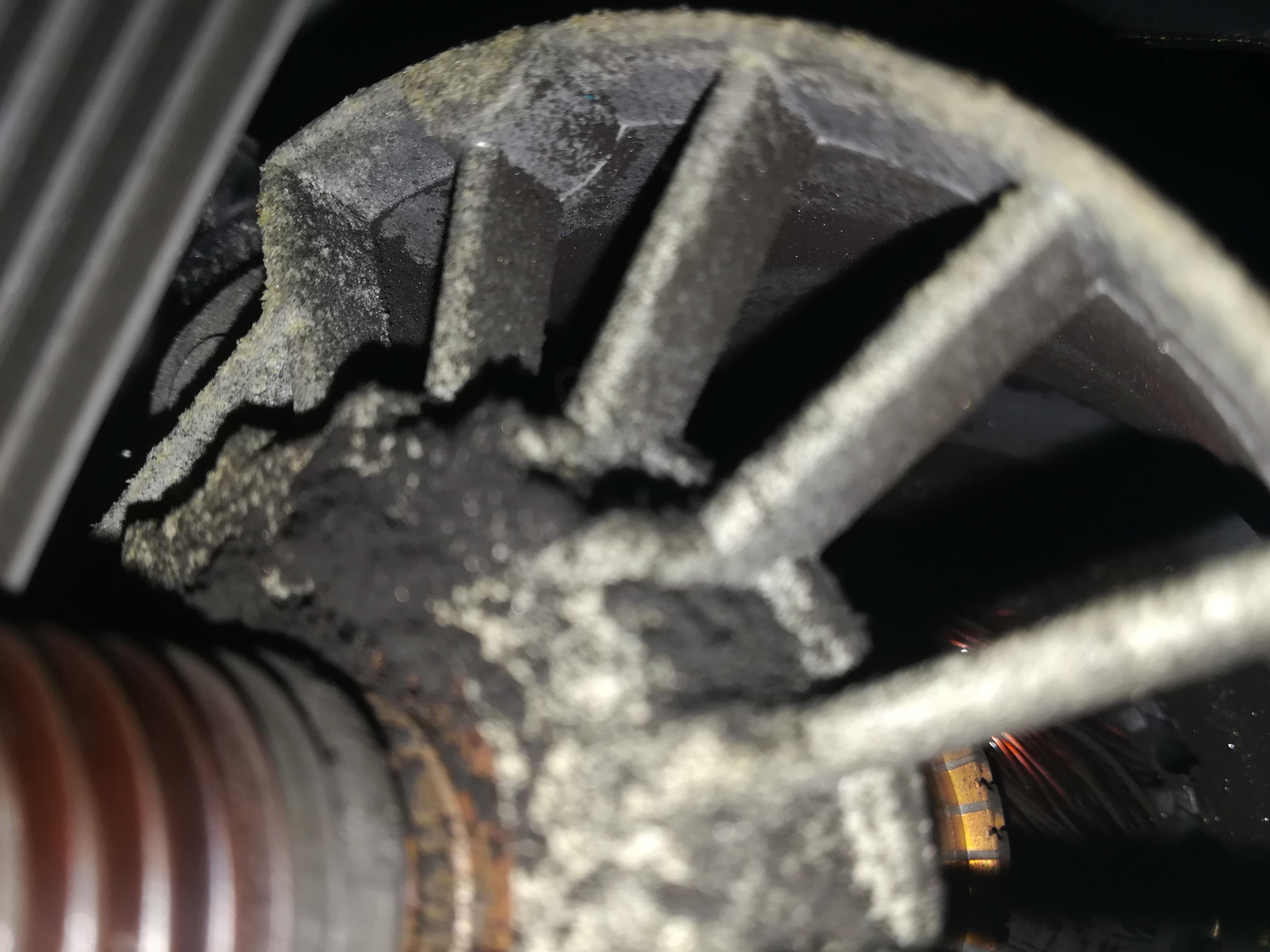

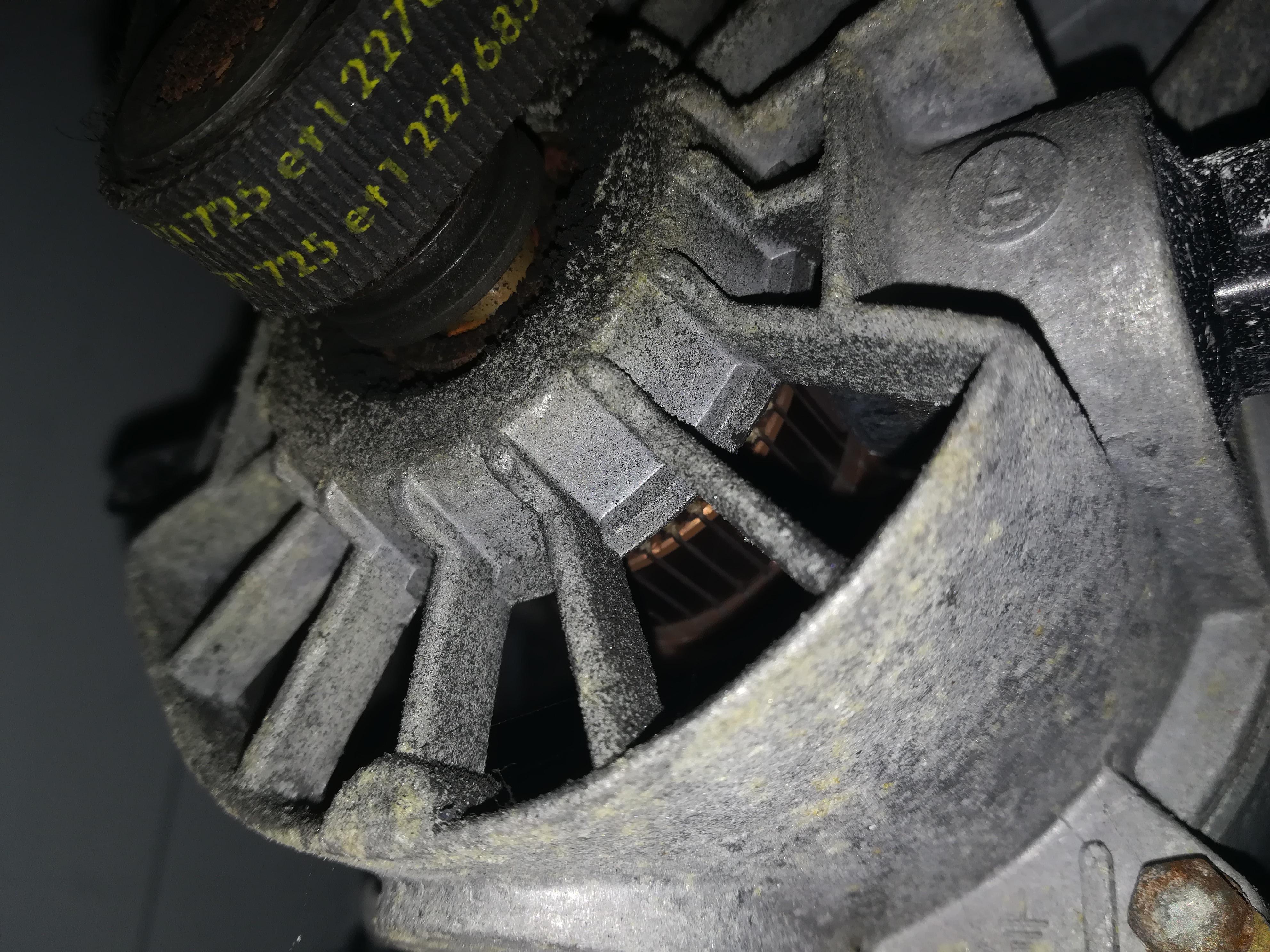

1979 IGNIS K15 P.M. System (cod. AWF 628/IG)
Salve a tutti, apro questa discussione sulla lavatrice Ignis K15 P.M. System del 1979.
Trattasi di lavatrice funzionante e in buone condizioni. Il motore gira regolarmente, la pompa dell'acqua e lo scaldatore idem. Purtroppo non parte la centrifuga e temo si tratti di un malfunzionamento.
Non conosco bene questa lavatrice rimasta sostanziamente in disuso per anni ma che non abbiamo mai voluto  abbandonare. Secondo voi è possibile reperire un manuale d'uso? Vorrei escludere che sia io a sbagliare qualcosa (il tasto di esclusione centrifuga ovviamente non l'ho premuto).
Bella! 😁
Domanda stupida (non volermene): per farla centrifugare su che programma l'hai messa? Puoi postare una foto dei comandi?
In subordine: fa fatica a spuntare in centrifuga oppure non parte proprio? Com'è il livello dell'acqua? Il pressostato scatta? Il tubicino e la trappola dell'aria sono puliti? Già controllate le spazzole?
La lavatrice sta eseguendo un lavaggio di prova proprio adesso. Per questo non ho potuto fotografare il pannello programmi che è riportato sulla faccia interna del coperchio. La centrifuga dovrebbe iniziare al programma 8 (ora è al 7). Restate sintonizzati 🙂
AGGIORNAMENTO
La lavatrice non ha centrifugato, ha solo scaricato l'acqua. Il motore prova a partire ma solo per un attimo. Ho fatto un video:
Purtroppo pur volendo non so come effettuare i controlli su livello acqua, pressostato, tubicino e trappola aria, e spazzole.
Modificato: da piggiu
Non insisterei prima di controllare la lunghezza delle spazzole (attaccate a quei due cavetti che vedi uscire dai fianchi) perché mi è stato detto che su questo specifico modello si rischia di bruciare tutto quando queste sono troppo consumate.
Poi passerei a controllare la schedina che gestisce l'erogazione di corrente al motore, ma passo la palla...
Grazie per l'utile suggerimento. Ho provato a dare un'occhiata e non sembrano venir via i 2 spinotti neri laterali (presumo ti riferissi a quelli): ho provato a ruotarli in entrambi i sensi ma nulla, ho dovuto desistere per non romperne la plastica.
Ho scattato qualche foto nella speranza che voi possiate notare qualcosa.
Mi domando però : se fosse un problema alle spazzole, il motore non dovrebbe girare nemmeno durante il lavaggio; cosa che invece ho verificato. Mi sbaglio?
  • 1 month later...
in questa lavatrice è presente un modulo di comando per la centrifuga controllata , è un blocchetto di circa 9x7x3 cm. con l'elettronica fusa dentro , Nero con collegamenti faston  forse questo lo sostituisce
Modificato: da Egon
  • 1 year later...
Non ci posso credere!!!! Da anni vorrei vedere questo modello da vicino o guardare un video. Sei riuscito a sistemarla?
  • 1 year later...
Chi è in possesso di questa macchina mi potrebbe contattare? Ne ho appena trovata una e vorrei condividere opinioni. Grazie a tutti
Alessio Menditto
Multiprogram fai il contrario, apri una nuova discussione con un titolo chiaro e chi ce l’ha o sa qualcosa viene a condividere.
Ospite
