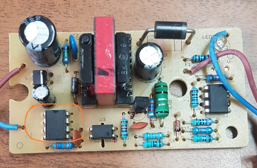

Reboot Inserito: 9 luglio 2021 Segnala Inserito: 9 luglio 2021 Salve, mi hanno portato questo carica batterie di una pompa per giardinaggio, presenta un corto su ponte rettificatore e una sfiammata al chip segnato; Unico problema è che il chip non presenta sigle, so che dovrebbe essere un ic di controllo ma non capisco quale possa essere. Qualche suggerimento?
Dumah Brazorf Inserita: 9 luglio 2021 Segnala Inserita: 9 luglio 2021 E' uno di quei chip che fa da driver e mosfet su primario, tipo un FAN-qualcosa. Serve sapere esattamente che cosa è collegato ad ogni pin. Altrimenti cambia tutto, è un alimentatore che butta fuori quanti Volt?
DavidOne71 Inserita: 9 luglio 2021 Segnala Inserita: 9 luglio 2021 oltre il pin out c'è anche la freq. di switching
