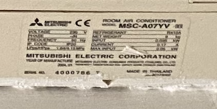

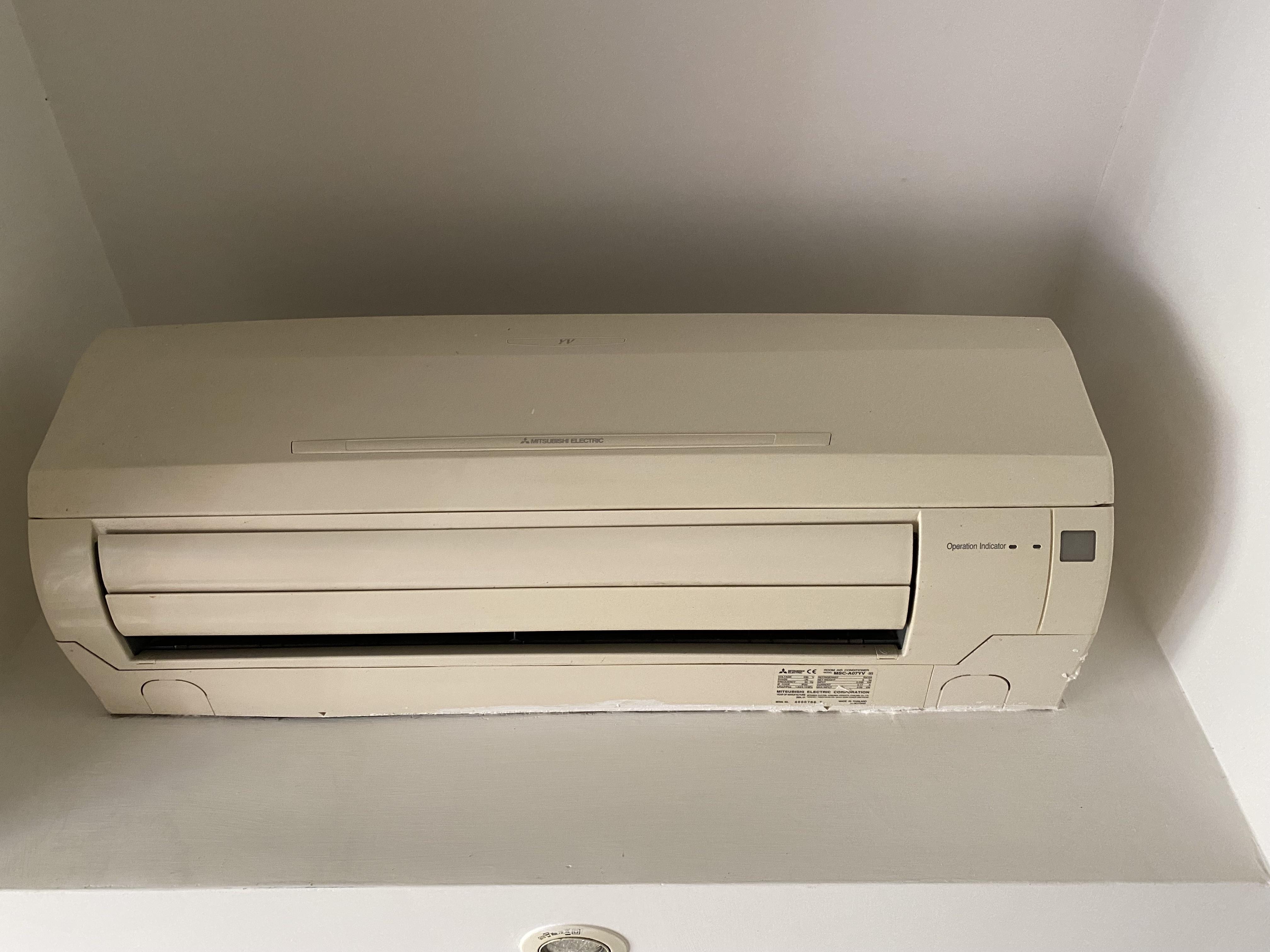

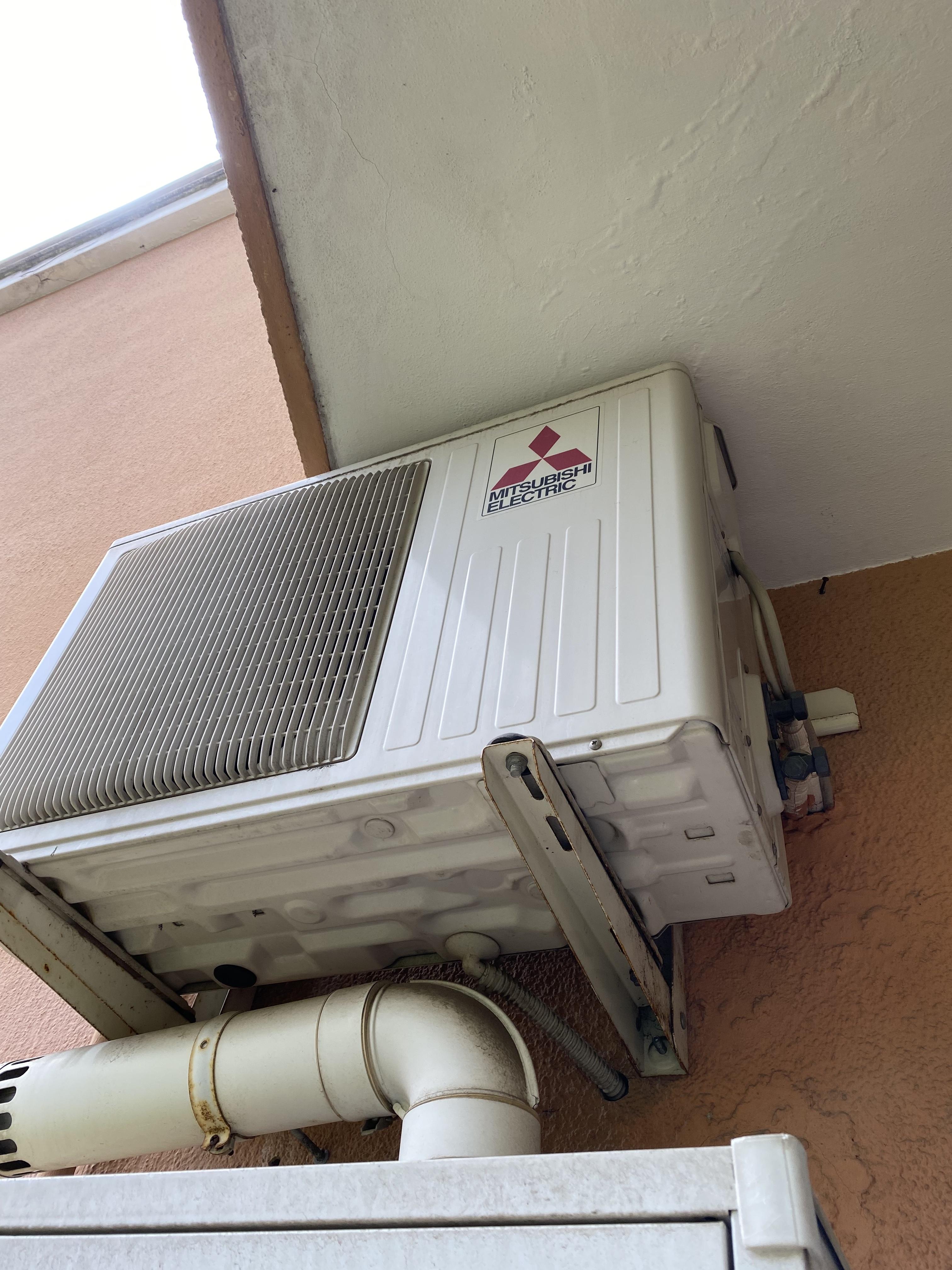

Unità esterna sempre in funzione, anche con elemento interno spento
ho dei vecchi condizionatori split Mistubishi Electric. Mi sono accorto che l'elemento esterno (balcone cucina) fa sempre rumore, continuativo, come se l'unità fosse in funzione. Anche se l'elemento interno è spento.
da cosa può dipendere? come risolvere e con che costi?  grazie in anticipo per la risposta.
Per risolvere devi trovare cosa rimane acceso e fa rumore:  il compressore? il ventilatore? altro?
Di recente c'è stato un post in cui il rumore proveniva dalla scheda di controllo.
grazie del suggerimento. Ho fatto nuove prove e, per esclusione, direi che il rumore NON proviene dal compressore. Quando va il rumore è meno intenso e diverso. O è la ventola (che gira sempre) o... non lo so
54 minuti fa, Sig Armando ha scritto:
O è la ventola (che gira sempre)
Ma non riesci a vederla?
si la ventola gira. continuamente. Mi sembra un rumore forte per essere solo la ventola a provocarlo
1 ora fa, Sig Armando ha scritto:
si la ventola gira. continuamente
be comunque non deve girare
Marca e modello cdz?
non trovo più i manuali... provo ad allegare le foto (sono Mitsubishi Electric)
Alessio Menditto
19 ore fa, Sig Armando ha scritto:
 direi che il rumore NON proviene dal compressore. Quando va il rumore è meno intenso e diverso. O è la ventola (che gira sempre) o... non lo so
Non ho capito bene questo curioso passaggio, ossia se (pensi) giri solo la ventola fa molto rumore, se funziona ANCHE il compressore senti meno rumore?
per ALESSIO: "Non ho capito bene questo curioso passaggio, ossia se (pensi) giri solo la ventola fa molto rumore, se funziona ANCHE il compressore senti meno rumore?" - MIA RISPOSTA: sì, in effetti il rumore è meno intenso quando funziona anche il compressore, con il compressore è più un WOOSH invece di un VRRRRR -- (rumore di motore acceso, più che di aria che si sposta) 😉
su un manuale che ho appena trovato on line, per l'unità esterna MUH-A07YV (che sembra quella relativa al prodotto interno MSC-A07YV) a pagina 25 dice: sostituire la scheda PC antigelo (replace the deicer P.C. board) - Vi sembra corretto? è possibile farlo da soli o serve un tecnico qualificato?
Alessio Menditto
A norma di legge F-Gas devi chiamare un tecnico autorizzato
59 minuti fa, Sig Armando ha scritto:
il rumore è meno intenso quando funziona anche il compressore
non so che dire.
Modificato: da Alessio Menditto
8 ore fa, Sig Armando ha scritto:
a pagina 25 dice: sostituire la scheda PC antigelo (replace the deicer P.C. board) - Vi sembra corretto? è possibile farlo da soli o serve un tecnico qualificato?
è questo il manuale?
se si e l'unita interna lampeggia 7 volte, direi di si. D'altronde dobbiamo fidarci del manuale
