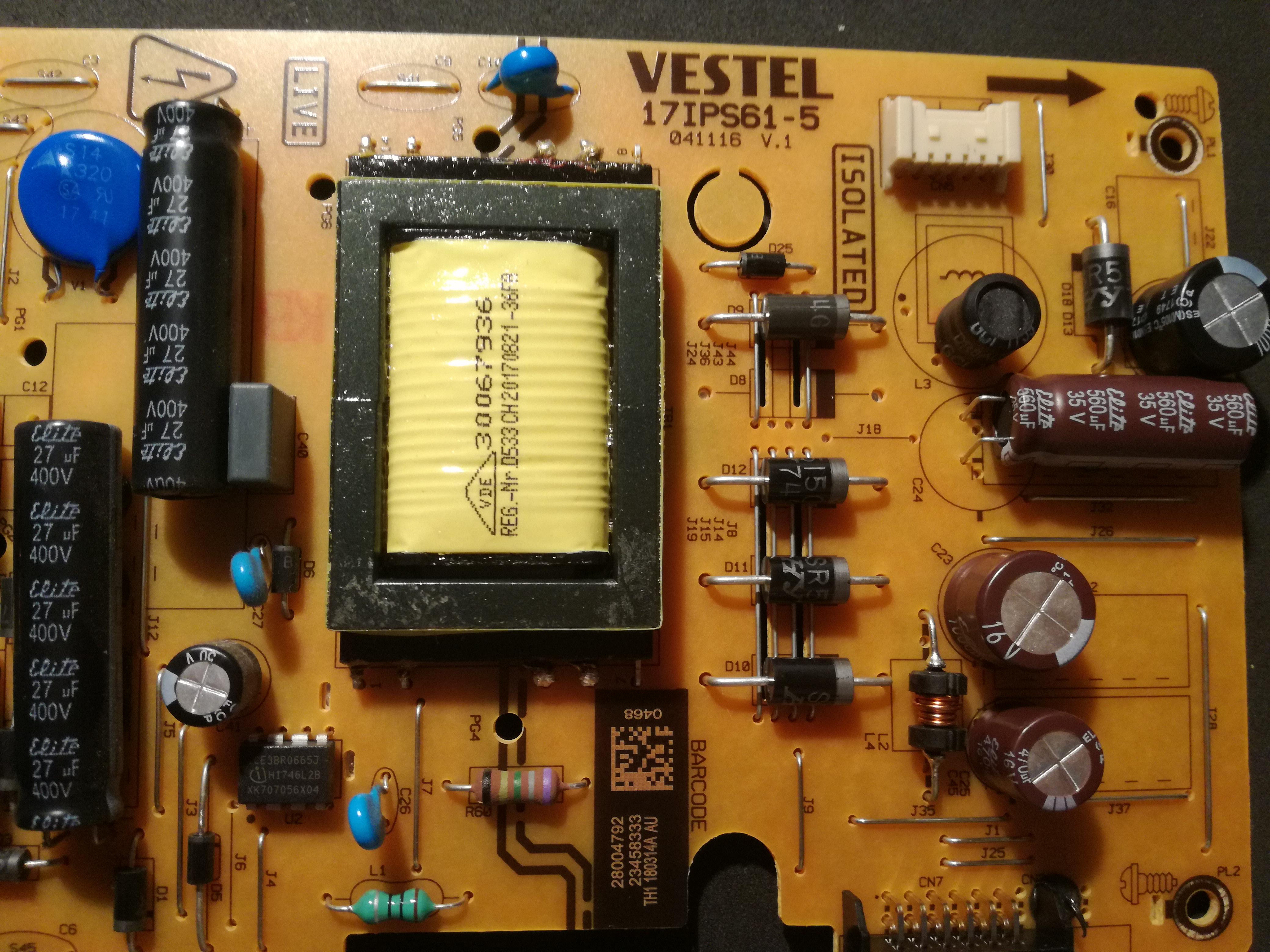

Tv Telefunken TE24472B40YF2
franciclemente815
Buongiorno a tutti ho un problema con questo tv che all'accensione presenta una serie di lampeggi del led rosso (7 precisamente) che si ripetono senza immagine video.La retroilluminazione e' presente.Qualcuno di ha lo schema dell'alimentatore di cui allego la foto?
Grazie per le eventuali risposte.
franciclemente815
Ok grazie Riccardo .Ho fatto qualche misura e ho trovato su D10 D11 D12  e su  D8  rispettivamente 12 v  e 24 v che in verita' sono di 11,3 e 23,4 .I volt  led sono di 29,5 .Sul conn. cn 7 sono presenti i 12 v che vanno verso l'altra scheda , i 5 v stb  e i 3,2 v .Sul circuito stampato mancano il Q5 ,D17, R68 ,C61, e C62 che dovrebbero dare i 5 v stb.(non so se sbaglio) Ma questa tensione da dove arriva?.Sui 2 cond. C14 e C15 sono presenti i classici 315 v. mentre sul  pin 1 e sul pin 14 del TR1 (puntale + del tester sul pin 14 e puntale - sul pin 1 ) c'e' una "strana" tensione che arriva fino a 1000v. con la retroilluminazione accesa e che scende a qualche decina di v. quando e' spenta Forse l'U2 e' da controllare?.
Lintegrato U4 3394S ha i pin  8-9-10-11 collegati insieme quindi funziona a canale unico e  presuppongo  alimenti un unica striscia di led (la tv e' economica ) Secondo voi sono da controllare tutti i led? Alimentati con una tensione esterna il pannello si mantiene acceso.Non sono riuscito a decifrare i 7 lampeggi del led rosso.
Grazie per le risposte e per la pazienza.
Riccardo Ottaviucci
16 ore fa, franciclemente815 ha scritto:
Secondo voi sono da controllare tutti i led? Alimentati con una tensione esterna il pannello si mantiene acceso.
non serve. Secondo me è un problema di firmware o guasto alla main
franciclemente815
Grazie Riccardo il problema e' dove trovarlo...
Riccardo Ottaviucci
magari va riscritta la spi flash cercando in rete il relativo firm
franciclemente815
Tutto ok un amico mi ha procurato il firmware e tutto funziona bene .Grazie Riccardo per  per il consiglio.
Un saluto a tutti
  • 8 months later...
Riccardo Ottaviucci
due consigli:
  1. non scrivere tutto in maiuscolo,il regolamento lo vieta
  2. non accodarsi a post di altri per chiedere informazioni ma aprirne uno proprio
