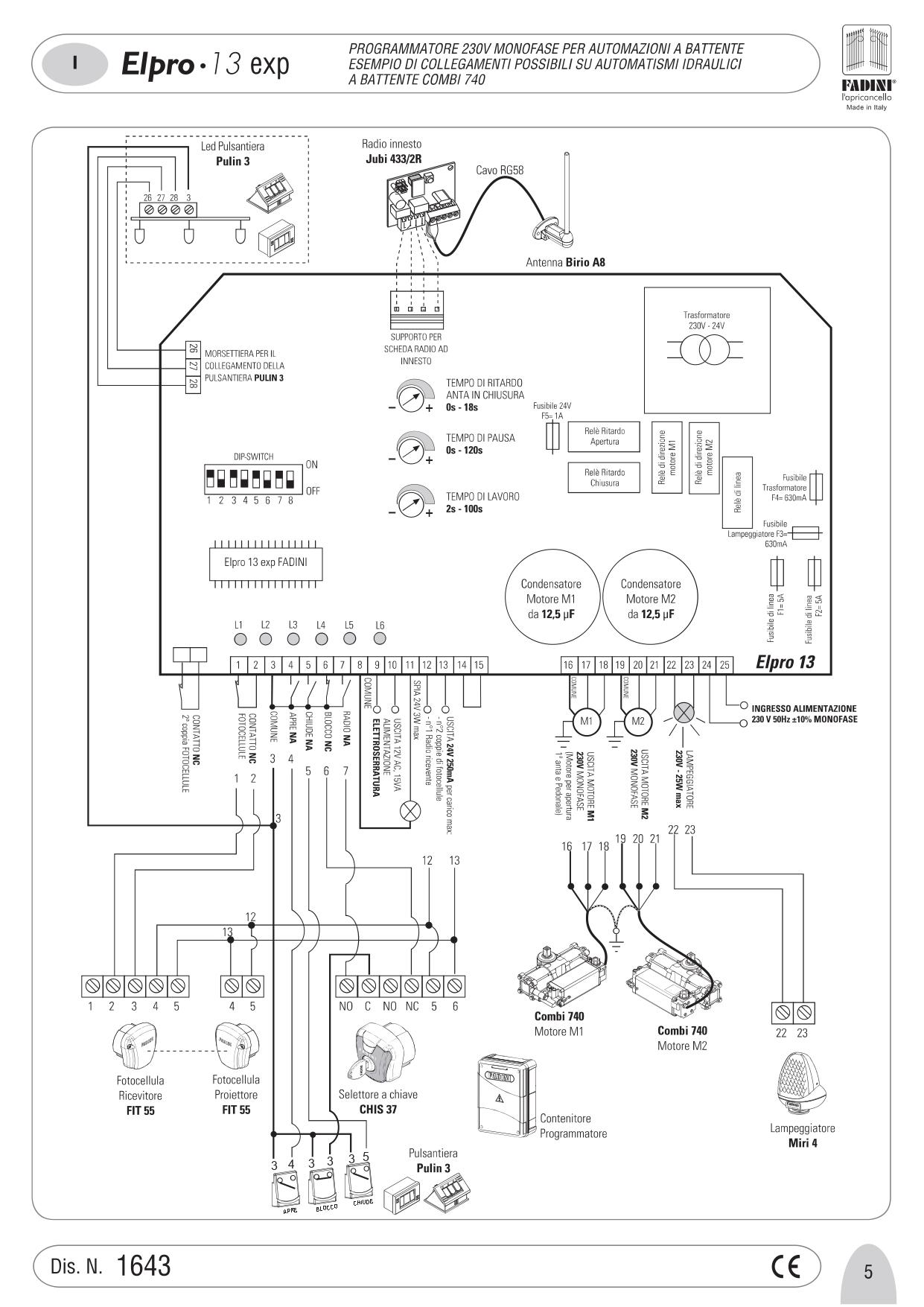

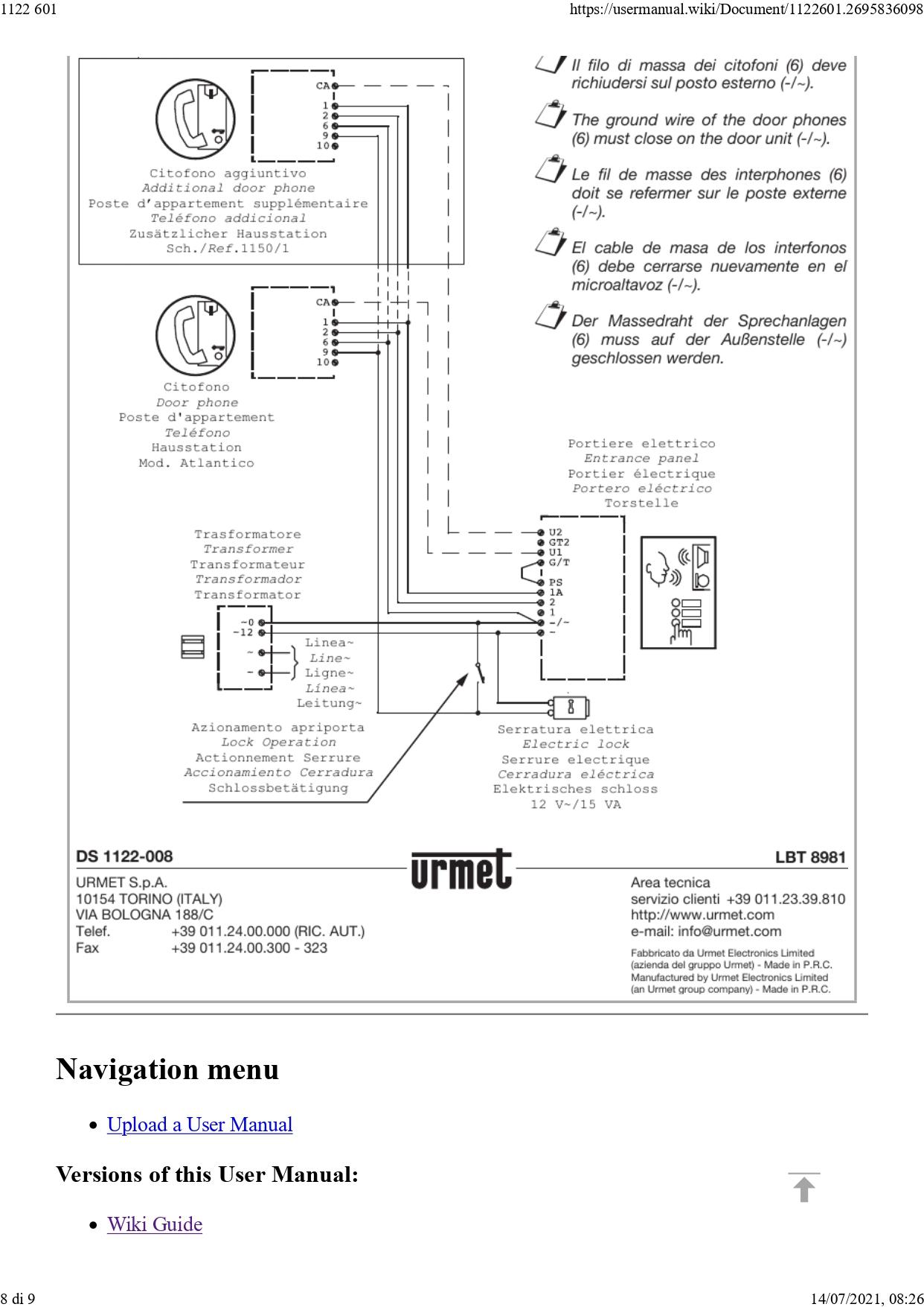

Andrea1980Napoli Inserito: 13 luglio 2021 Segnala Share Inserito: 13 luglio 2021 Buongiorno a tutti, con lo schema elettrico/elettronico, in allegato alla presente, mi aiutate a capire come collegare l'apertura delle ante di un cancello elettrico con una coppia di fili che arrivano direttamente dal citofono. Ovvero dove collego i 2 fili ed eventualmente se necessita altro. Lo schema elettrico riporta la voce PULSANTIERA (in basso allo schema).......... Una premessa, al momento sto leggendo lo schema elettrico su carta e so solamente che nella posizione dove c'é il programmatore Fadini mi arriva la coppia di fili di un citofono. Grazie Link al commento Condividi su altri siti More sharing options...
FraGallo Inserita: 13 luglio 2021 Segnala Share Inserita: 13 luglio 2021 Ciao, il due fili del citofono devono essere un contatto pulito normalmente aperto e lo devi collegare tra il 3 ed il 4. Link al commento Condividi su altri siti More sharing options...
ROBY 73 Inserita: 14 luglio 2021 Segnala Share Inserita: 14 luglio 2021 Ciao Andrea1980Napoli, 12 ore fa, Andrea1980Napoli ha scritto: mi aiutate a capire come collegare l'apertura delle ante di un cancello......... Se dal citofono vuoi solo aprire il cancello devi collegare i fili tra i morsetti 3 (comune) e 4 (APRE) della Elpro 13, mentre se vuoi anche chiuderlo e quindi replicare la funzione del radiocomando, allora devi collegarli tra i morsetti 3 e 7 (RADIO). Tanto per essere certi, di che citofono stiamo parlando? Casomai aprilo e posta una foto che vediamo l'interno. Link al commento Condividi su altri siti More sharing options...
Andrea1980Napoli Inserita: 14 luglio 2021 Autore Segnala Share Inserita: 14 luglio 2021 Grazie per le vostra risposte, nel nostro caso si tratta del citofono Urmet 1122/601 monofamiliare. Vi posto lo schema elettrico reperito su web. Una curiosità, i collegamenti dai voi suggeriti vanno bene anche nel caso di un citofono 2Voice (2 fili) Urmet oppure BTicino classe 300. Ovvero dall'alimentatore degli stessi mi dovrebbero partire i 2 fili da collegare ai morsetti 3 e 4 oppure 3 e 7 (nel caso Bticino con previo collegamento al modulo attuatore BTicino 346210) ? Ancora grazie Link al commento Condividi su altri siti More sharing options...
ROBY 73 Inserita: 14 luglio 2021 Segnala Share Inserita: 14 luglio 2021 14 ore fa, Andrea1980Napoli ha scritto: .....nel nostro caso si tratta del citofono Urmet 1122/601 monofamiliare..... Ok nessun problema, ma non ho capito se c'è anche un cancello pedonale che si deve aprire dal citofono, oppure solo il carraio FADINI in questione, perché potrebbe servire un relè di appoggio. 14 ore fa, Andrea1980Napoli ha scritto: Una curiosità, i collegamenti dai voi suggeriti vanno bene anche nel caso di un citofono 2Voice (2 fili) Urmet oppure BTicino classe 300. Ovvero dall'alimentatore degli stessi mi dovrebbero partire i 2 fili da collegare ai morsetti 3 e 4 oppure 3 e 7 (nel caso Bticino con previo collegamento al modulo attuatore BTicino 346210) ? A seconda della risposta precedente, potrebbe bastare un semplice relè monostabile a 12VAC, oppure l'attuatore 346210 Link al commento Condividi su altri siti More sharing options...
Andrea1980Napoli Inserita: 15 luglio 2021 Autore Segnala Share Inserita: 15 luglio 2021 Buongiorno, c'é anche il cancello pedonale. Per cui se Urmet mi basterebbe il relè monostabile a 12VAC, oppure se BTicino l'attuatore 346210. Dico bene? Ma i due solamente per l'apertura del passo pedonale? Grazie e buona giornata a tutti A Link al commento Condividi su altri siti More sharing options...
ROBY 73 Inserita: 15 luglio 2021 Segnala Share Inserita: 15 luglio 2021 13 ore fa, Andrea1980Napoli ha scritto: c'é anche il cancello pedonale. Per cui se Urmet mi basterebbe il relè monostabile a 12VAC No, allora in questo caso non ti serve nemmeno il relè in quanto in teoria il citofono 1150/1 che è nel kit ha un pulsante ausiliario con contatto pulito, basta che colleghi i due fili (già citati) della centrale FADINI a quel pulsante. Casomai posta una foto del citofono aperto che vediamo il da farsi. 13 ore fa, Andrea1980Napoli ha scritto: Per cui se Urmet mi basterebbe il relè monostabile a 12VAC In questo caso se installi il videocitofono BTicino, allora sì, ti serve l'attuatore 346210. 13 ore fa, Andrea1980Napoli ha scritto: Ma i due solamente per l'apertura del passo pedonale? L'apertura del cancello pedonale è già impostata di serie in entrambi gli impianti, basta che colleghi la serratura del cancello pedonale sui posti esterni. Ma facci capire meglio, il citofono lo devi ancora comprare ed installare? Non hai nemmeno l'Urmet 1122/601 Link al commento Condividi su altri siti More sharing options...
Andrea1980Napoli Inserita: 16 luglio 2021 Autore Segnala Share Inserita: 16 luglio 2021 Buongiorno, come sempre, grazie per le vostre risposte. Sono solamente indeciso se acquistare il videocitofono Urmet 2Voice con monitor vivavoce 7" vModo oppure un kit videocitofono BTicino classe 300. Per cui se per i 2 videocitofoni c'é già la predisposizione per l'apertura pedonale, e se per il passo carraio (BTicino) occorre anche l'attuatore 346210, volevo sapere se per vModo della Urmet 2Voice mi occorre qualcos'altro per il passo carraio. Grazie A. Link al commento Condividi su altri siti More sharing options...
ROBY 73 Inserita: 16 luglio 2021 Segnala Share Inserita: 16 luglio 2021 12 ore fa, Andrea1980Napoli ha scritto: volevo sapere se per vModo della Urmet 2Voice mi occorre qualcos'altro per il passo carraio. No, non ti serve niente, come per il semplice citofono basta che porti i due fili dalla centrale del cancello al videocitofono stesso, puoi scaricarti il manuale da qui: https://www.urmet.com/it-it/prodotti/videocitofonia#/detail/2490 Link al commento Condividi su altri siti More sharing options...
Andrea1980Napoli Inserita: 19 luglio 2021 Autore Segnala Share Inserita: 19 luglio 2021 Buongiorno e grazie 1000 per le vostre risposte. Ora devo solamente decidermi quale videocitofono acquistare e poi procedere con il montaggio. Buona giornata. A Link al commento Condividi su altri siti More sharing options...
ROBY 73 Inserita: 19 luglio 2021 Segnala Share Inserita: 19 luglio 2021 (modificato) 6 ore fa, Andrea1980Napoli ha scritto: Ora devo solamente decidermi quale videocitofono acquistare.......... Se fosse per me, Urmet, poi vedi tu, i gusti ed il portafoglio sono i tuoi ☺️ Modificato: 19 luglio 2021 da ROBY 73 Link al commento Condividi su altri siti More sharing options...
