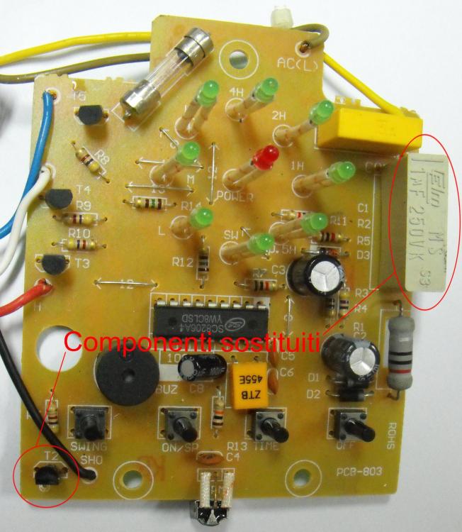

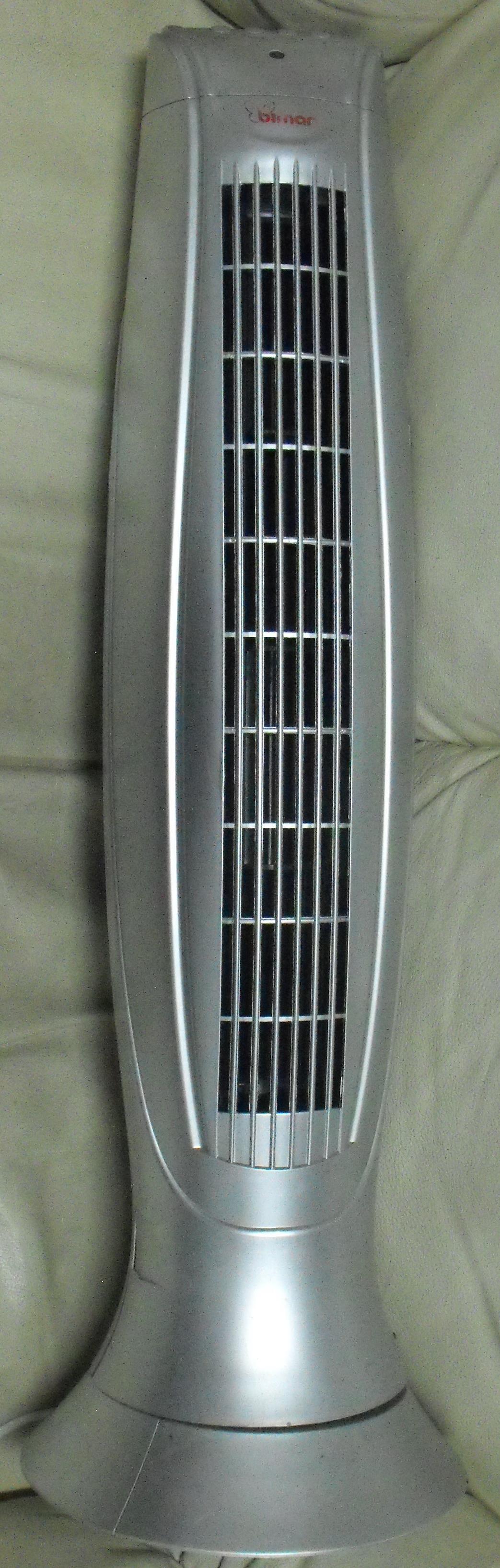

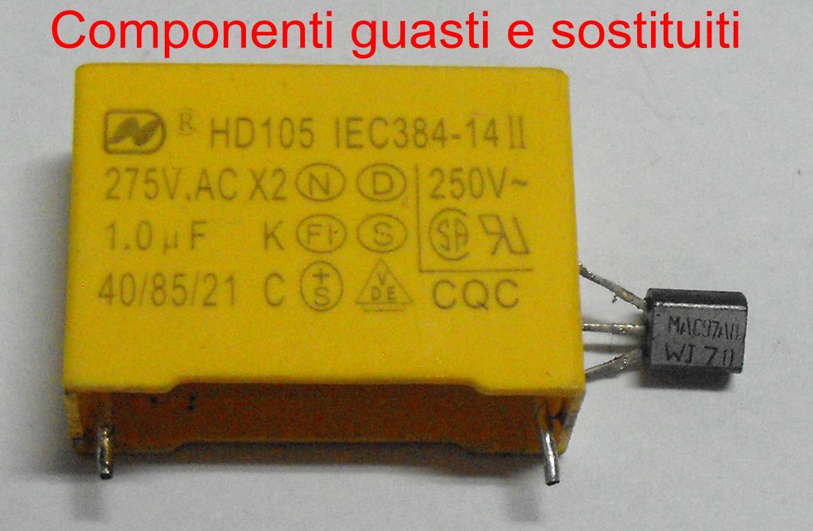

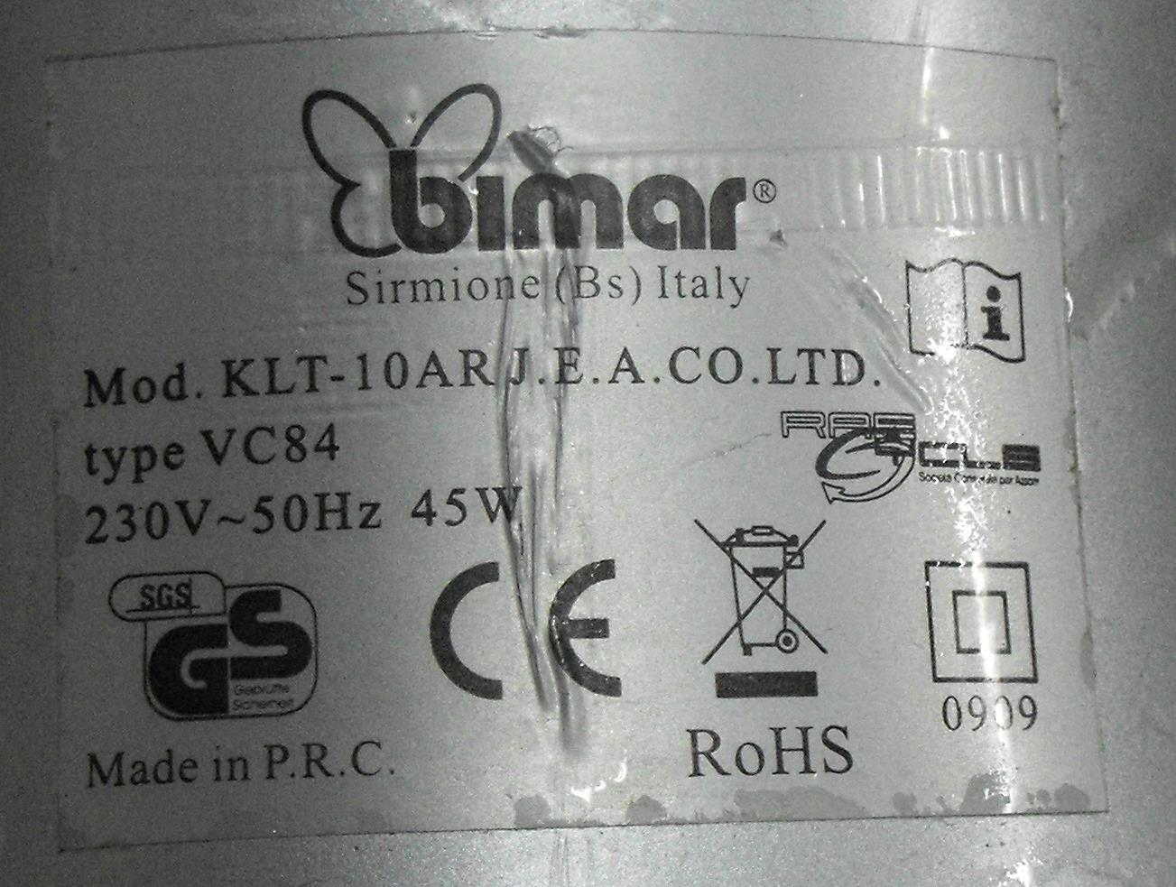

Ventilatore bimar mod. KLT-10AR type VC84 - Non si attiva - Risolto!
alfomega
Un amico mi ha sottoposto questo ventilatore a colonna, in cui non si attivava il funzionamento, premendo l'apposito pulsante d'avvio.
Il motorino del ventilatore era funzionante, come si poteva dedurre tenendo premuto il pulsante d'avvio, ma si fermava appena veniva rilasciato tale pulsante.
Dal controllo dei componenti risultava inizialmente deteriorato uno dei triac Mac97a8 (cerchiato nella foto della scheda).
Sostituito tale componente, il funzionamento anomalo rimaneva come in precedenza, senza che il ventilatore rimanesse in rotazione al rilascio del pulsante d'avvio.
Controllato il grosso condensatore da 1uF (anch'esso cerchiato nella foto), si trovava un valore 10 volte inferiore. Sostituito tale componente, il funzionamento del ventilatore ha ripreso regolarmente.
Link al commento
Condividi su altri siti
