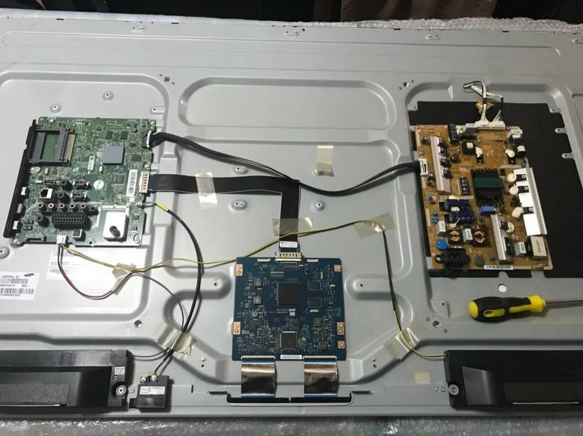

cgelettronica Inserito: 14 luglio 2021 Segnala Inserito: 14 luglio 2021 Buongiorno a tutti, ho una Tv Samsung 50" Led Modello: UE50ES6100 che si accende, si illumina il pannello ma non compare immagine. l'audio non c'è ma non so se è dovuto al fatto che non c'è memorizzato nessun canale oppure è messo su aux, ecc.... il cliente sostiene che è ferma da quasi due anni. all'accensione i led del pannello si accendono con intensità, poi riducono la luminosità e non compare immagine. il pannello però rimane ugualmente acceso… (non so se questa cosa della luminosità forte all'avvio sia normale e quindi non c’entra nulla…) sta di fatto che non c'è immagine. Non compare nemmeno osd la t-con l’ho già provata con una che avevo in magazzino (ma non c’è scritto se funziona oppure è rotta), ma sta di fatto che fa identico problema… Strano vero? Due t-con danneggiate? Dubito… Quale potrebbe essere la causa?
Riccardo Ottaviucci Inserita: 15 luglio 2021 Segnala Inserita: 15 luglio 2021 inserisci tramite scart una fonte AV (DVD,decoder) e vedi se l'audio c'è. In questo modo scagioniamo la main. Poi se la Tcon l'hai cambiata senza risolvere,non resta che il pannello
cgelettronica Inserita: 18 luglio 2021 Autore Segnala Inserita: 18 luglio 2021 Grazie per l'aiuto.ho collegato una tv in scart e non c'è immagine.Però ripeto, può essere che non sia in dvb-t ma in aux... la t-con l'ho cambiata ma non so se funzionava... in quanto l'avevo in magazzino da anni e non ricordo se funzionava oppure no... cosa posso fare in alternativa?
Riccardo Ottaviucci Inserita: 18 luglio 2021 Segnala Inserita: 18 luglio 2021 1 ora fa, cgelettronica ha scritto: Però ripeto, può essere che non sia in dvb-t ma in aux.. infatti. Se ha due scart ,nella prima inserisci un dvd o decoder ,e nella seconda il TV
3kek1 Inserita: 18 luglio 2021 Segnala Inserita: 18 luglio 2021 (modificato) Ci sarà un condensatore in corto sulle schede pannello, il difficile è trovarlo, nel dubbio sostituisci tutti i più grossi.. o li smonti uno alla volta con successiva prova... inizia a provare il tv con un flat a turno di uscita tcon scollegato.. Modificato: 18 luglio 2021 da James Bonz
