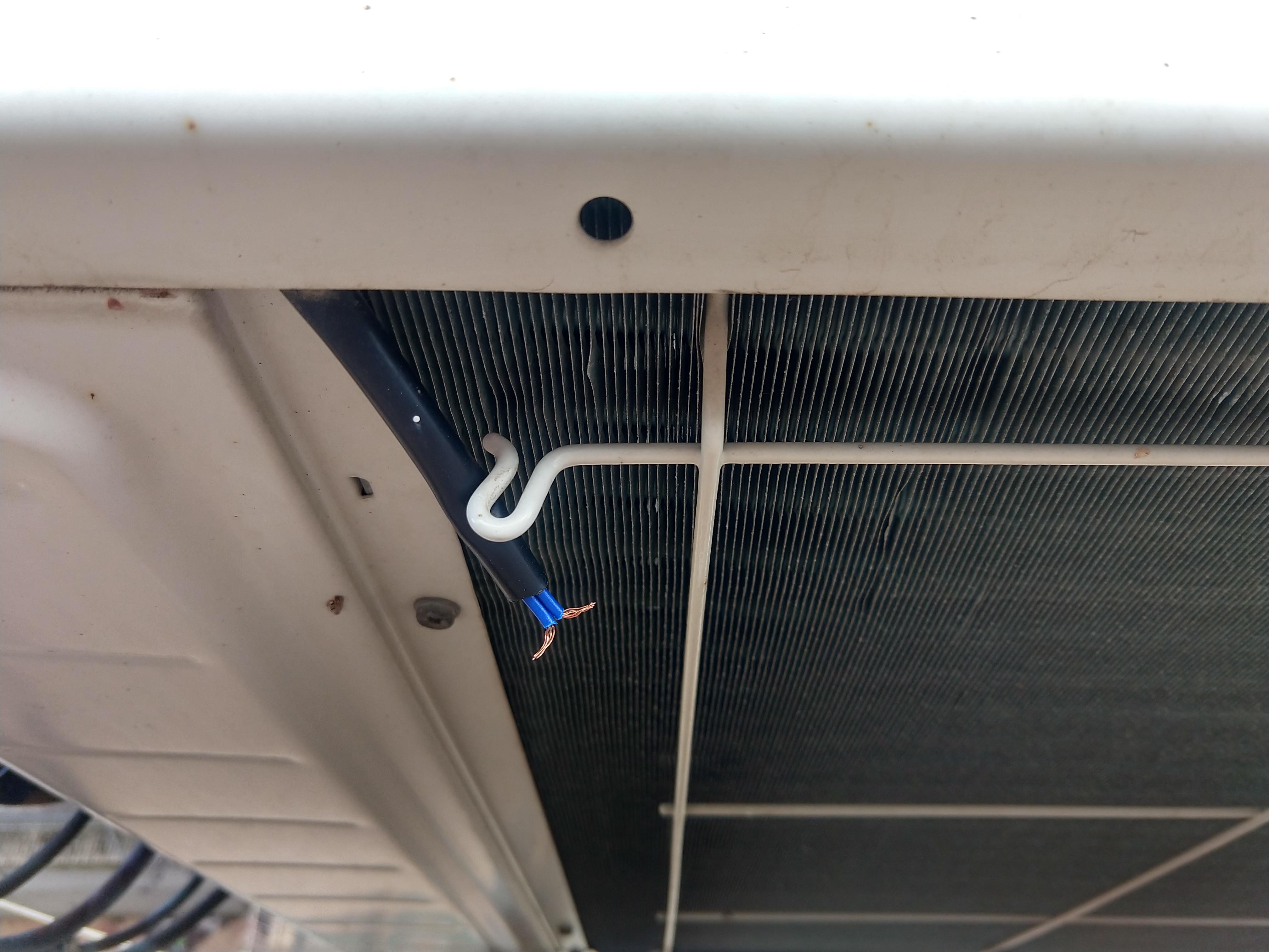

stefanoball79 Inserito: 14 luglio 2021 Segnala Share Inserito: 14 luglio 2021 Salve, ho un climatizzatore daikin con due split ( FTXS25DVMW) e una unità esterna. Tutto funzionava bene fino a quando è stato tagliato inavvertitamente un tubicino esterno che probabilmente conteneva il sensore di temperatura. Ovviamente , i condizionatori non entrano più in funzione e mi fornisce errore H9. Vorrei a questo punto comprare un nuovo sensore al posto di quello ormai perso ( è caduto dal quarto piano). Potete indicarmi che tipo di sensore potrei comprare ? Quello esistente entrava in un tubicino , per cui molto piccolo. Sarebbe inoltre possibile bypassare questo sensore ? Grato per chi mi possa aiutare. Un saluto Link al commento Condividi su altri siti More sharing options...
Xxxxbazookaxxxx Inserita: 14 luglio 2021 Segnala Share Inserita: 14 luglio 2021 (modificato) 2 ore fa, stefanoball79 ha scritto: Potete indicarmi che tipo di sensore potrei comprare Termistore o sonda aria ambiente da 20Kohm con testa in plastica. 2 ore fa, stefanoball79 ha scritto: Quello esistente entrava in un tubicino Dovrai adattarci anche un tubicino,non deve prendere il vortice creato dal ventilatore,falsa le letture. 2 ore fa, stefanoball79 ha scritto: Sarebbe inoltre possibile bypassare questo sensore ? No. Modificato: 14 luglio 2021 da Xxxxbazookaxxxx Link al commento Condividi su altri siti More sharing options...
Xxxxbazookaxxxx Inserita: 14 luglio 2021 Segnala Share Inserita: 14 luglio 2021 Link al commento Condividi su altri siti More sharing options...
DavidOne71 Inserita: 14 luglio 2021 Segnala Share Inserita: 14 luglio 2021 meglio che vai in un centro assistenza con modello e matricola. I sensori di temperatura ce ne sono un bel pò Link al commento Condividi su altri siti More sharing options...
Xxxxbazookaxxxx Inserita: 15 luglio 2021 Segnala Share Inserita: 15 luglio 2021 Davide i csa non vendono a privati o installatori non autorizzati Daikin,certo la soluzione migliore come hai detto è sostituirla con l’originale completa fino alla pcb chiamando un cat,altrimenti si arrangia con una 20k,ma se voleva chiamare un cat non credo avrebbe cercato qui informazioni. Link al commento Condividi su altri siti More sharing options...
stefanoball79 Inserita: 15 luglio 2021 Autore Segnala Share Inserita: 15 luglio 2021 Innanzitutto vi ringrazio per le risposte celeri. C'è qualche motivo per cui scegliere una da 20Kohm? ( Immagino solo per regolare la corrente in ingresso). In ogni caso, un pò sfacciatamente e fortunosamente, ho trovato vicino al bidone dell'immondizia una intera unità esterna daikin ( è una inciviltà gettare le cose per strada ma purtroppo ancora lo fanno) e dando una occhiata ho visto questo famoso sensore che con premura ho prelevato 😄 . Ovviamente non c'è scritto nè marca nè resistenza però , contando che fosse montato su un daikin, l'ho collegato al mio. Sembra tutto funzionare anche se spero non escano altri problemi a lungo andare legati alla diversità del componente. Un saluto a tutti (specialmente Bazooka ) Link al commento Condividi su altri siti More sharing options...
Xxxxbazookaxxxx Inserita: 15 luglio 2021 Segnala Share Inserita: 15 luglio 2021 3 ore fa, stefanoball79 ha scritto: Ovviamente non c'è scritto nè marca nè resistenza però Tranquillo,daikin monta sonde 20k da almeno 25 anni,andrà bene. 3 ore fa, stefanoball79 ha scritto: C'è qualche motivo per cui scegliere una da 20Kohm? Perché una sonda con resistenza diversa darà false informazioni alla pcb,ogni temperatura corrisponde a un valore di resistenza,una sonda da 20k a 25° ambiente non dichiara la stessa temperatura di una sonda da 10k a 25°. Link al commento Condividi su altri siti More sharing options...
DavidOne71 Inserita: 15 luglio 2021 Segnala Share Inserita: 15 luglio 2021 se è una ntc il valore di 20K non è sufficiente, anche il valore B deve essere uguale. Non è questione di originale ma del valore corretto. Link al commento Condividi su altri siti More sharing options...
MNic Inserita: 29 luglio 2022 Segnala Share Inserita: 29 luglio 2022 Buongiorno, tiro su questo topic avendo un problema simile. Nel mio caso il sensore è presente, ma deve essere difettoso. L'aspetto dell'unità esterna Daikin è del tutto identico, tubicino del sensore compreso. Quando il climatizzatore si è bloccato, si è scoperto che il tubicino era tappato, forse nido di insetto o ragno... una volta tolto il "tappo", ha funzionato per 2 settimane e mezza. Nulla è stato toccato, ma è ricomparso il blocco. E' stato sufficiente però pulire delicatamente l'interno del tubicino con un pennellino, per quel poco di spazio fino alla "testa" del sensore, per ripristinare il funzionamento. Però si è nuovamente bloccato dopo 5 giorni di funzionamento. A questo punto ripristinarlo non è stato facile, dopo molte prove ha funzionato allargare/rettificare l'ingresso del tubicino col manico del pennellino. Ha funzionato per 2 giorni, poi di nuovo il blocco. Ripristino nuovamente molto difficile, alla fine con titubanza taglio di mezzo centimetro del tubicino e funzionamento di nuovo ok. Purtroppo si è bloccato dopo 4 giorni. A questo punto non ha più funzionato nessuna soluzione, inclusi ulteriori tagli del tubicino fino ad arrivare a scoprire la punta del sensore, rimessa di altri tubicini, coperture, ecc. Abbiamo cercato di attivare una persona per il ricambio dalla matricola, non sappiamo ancora se verrà trovato, nel frattempo, è possibile tentare di risolvere come scritto all'inizio della discussione? C'è la possibilità di tagliare il sensore esistente, in modo che appaia come nella foto del primo utente, per poi attaccarci un sensore compatibile con le specifiche descritte, oppure il rischio è di danneggiare l'unità esterna? Link al commento Condividi su altri siti More sharing options...
Alessio Menditto Inserita: 29 luglio 2022 Segnala Share Inserita: 29 luglio 2022 Mnic per favore fai un copia e incolla di quello che hai scritto e apri una nuova discussione, non si possono rispolverare le vecchie, se vuoi puoi linkare questa, grazie. Link al commento Condividi su altri siti More sharing options...
