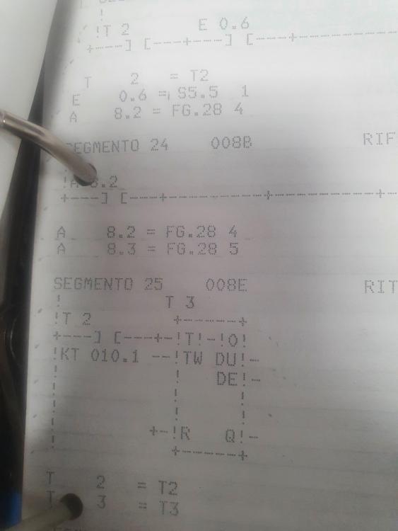

leleviola Inserito: 14 luglio 2021 Segnala Inserito: 14 luglio 2021 Scusate devo sostituire un vecchio S5 del quale ho un listato del programma e sul quale non ho mai lavorato purtroppo, chiedo ai più esperti o meglio a chi conosce l'S5 la base dei tempi del timer che ho messo in allegato nella foto secondo voi è in decimi di secondo? In pratica si tratta di 10,1 secondi? Scusate l'ignoranza
acquaman Inserita: 14 luglio 2021 Segnala Inserita: 14 luglio 2021 il numero dopo il punto indica la basa tempi .0 sono centesini di secondo .1 sono decimi di secondo .2 sono secondi .3 sono minuti nel tuo caso sono 10 decimi di secondo, ossia 1 secondo.
leleviola Inserita: 14 luglio 2021 Autore Segnala Inserita: 14 luglio 2021 Perfetto grazie mille acquaman, avevo già sbagliato, credevo fossero direttamente in decimi di secondo, non sapevo che il numero dopo il punto indicasse il tipo di base dei tempi, se ne impara sempre di nuove, grazie di nuovo
batta Inserita: 14 luglio 2021 Segnala Inserita: 14 luglio 2021 46 minuti fa, acquaman ha scritto: .3 sono minuti .3 sono decine di secondi
