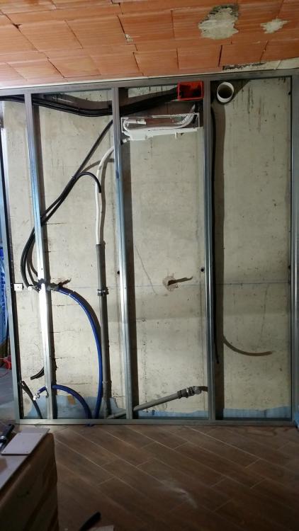

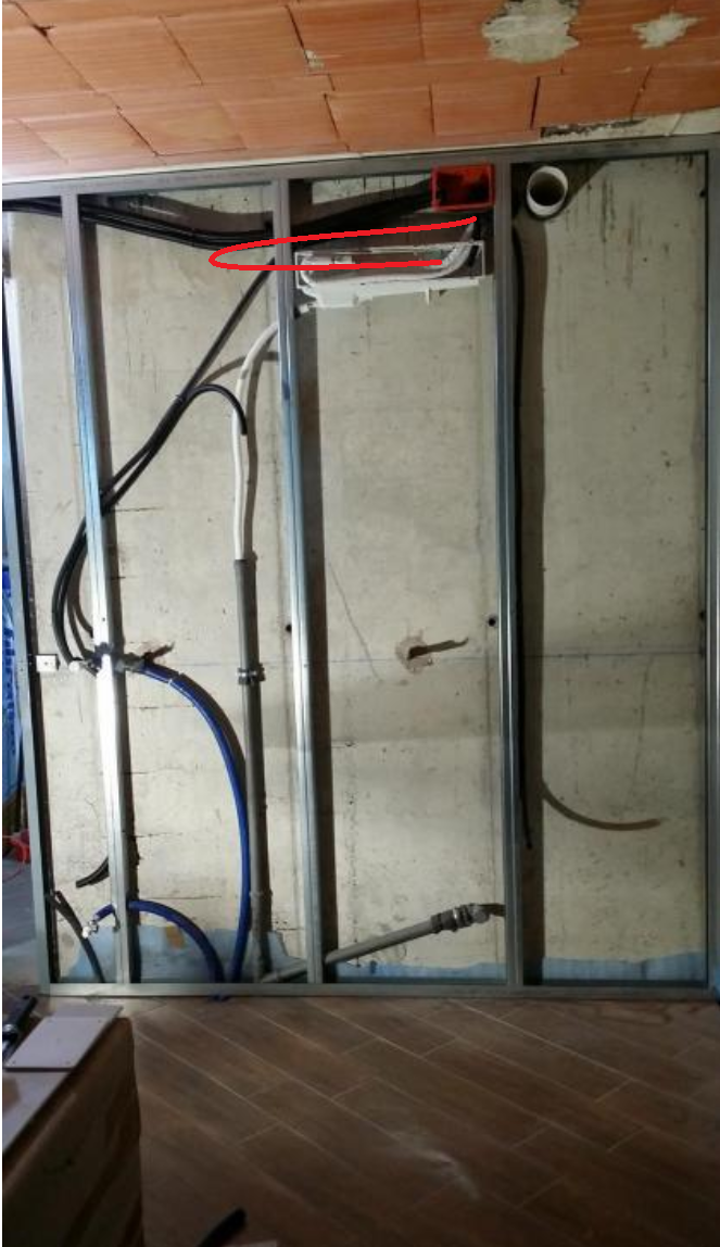

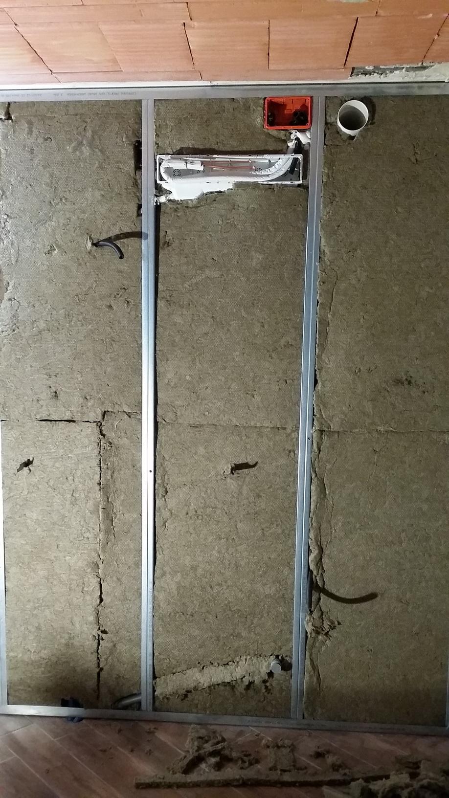

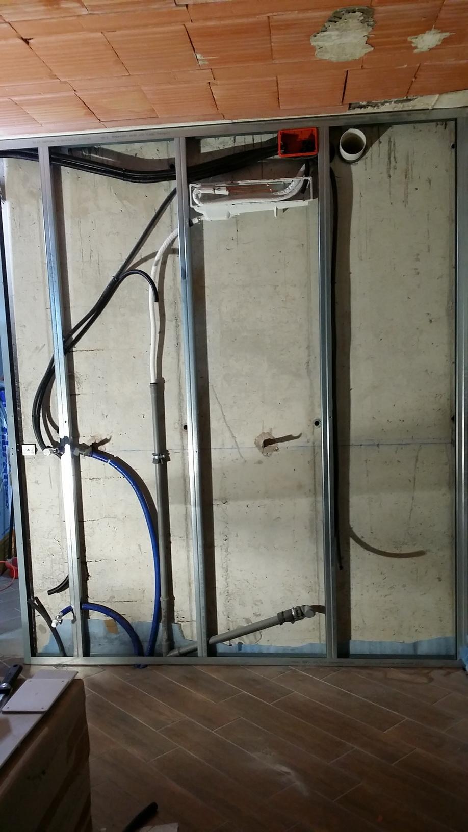

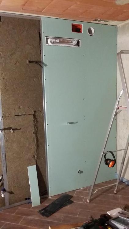

Nidios Inserito: 15 luglio 2021 Segnala Share Inserito: 15 luglio 2021 Purtroppo su delle predisposizione è stata messa la cassetta troppo a destra e lo split andrebbe contro una scatoletta di derivazione in un caso e nell'altro le riloghe delle tende. Ho visto che lo standard degli split sono decentrati verso destra guardando la scatoletta di derivazione, ma non esistono modelli split che si comportano al contrario? cioè simmetrici in cui sono spostati verso SX dalla scatoletta? Ho perlomeno ci sono sistemi dove lo split si posizione perfettamente in centro alla scatoletta? Grazie da Fabio Link al commento Condividi su altri siti More sharing options...
Simone Baldini Inserita: 15 luglio 2021 Segnala Share Inserita: 15 luglio 2021 Questo è un problema che c'è sempre stato. Cio' chi predispone gli split monta le cassette al centro come logica vorrebbe, però nella relatà non è cosi' e andrebbero decentrate. Poi chi installa si trova lacassetta al centro e la macchina viene decentrata rispetto la parete/porta. Solitamente io spacco e faccio sistemare. Link al commento Condividi su altri siti More sharing options...
Nidios Inserita: 15 luglio 2021 Autore Segnala Share Inserita: 15 luglio 2021 (modificato) Ma non si riesce a mettere 2 raccordi a gomito in modo di avere un zig zag dei tubi e permettere di spostare lo split più a SX possibile? Modificato: 16 luglio 2021 da Simone Baldini Link al commento Condividi su altri siti More sharing options...
alighi Inserita: 15 luglio 2021 Segnala Share Inserita: 15 luglio 2021 (modificato) tagli a sx in corrispondenza dei tubi se lo fai con una spatola fai un taglio netto che rimane coperto dallo splt sempre con attenzione ovviamente unico limite che lo split copra sempre la parte dx Modificato: 15 luglio 2021 da alighi Link al commento Condividi su altri siti More sharing options...
Nidios Inserita: 16 luglio 2021 Autore Segnala Share Inserita: 16 luglio 2021 Ma certo, lo Split andrà a coprire la scatoletta ma deve essere più DX della scatoletta e non a SX come è di solito. Allego le foto, anticipandovi che la scatoletta la sposterò più in basso ma non a Sx perchè c'e' il montante del cartongesso. Link al commento Condividi su altri siti More sharing options...
Nidios Inserita: 16 luglio 2021 Autore Segnala Share Inserita: 16 luglio 2021 Link al commento Condividi su altri siti More sharing options...
Stefano Dalmo Inserita: 16 luglio 2021 Segnala Share Inserita: 16 luglio 2021 Una sola domanda , ma chi ha fatto questa predisposizione , ha idea di come si monta un condizionatore ? Visto che aveva tutta la possibilità di portare i tubi a sinistra ,nella cassetta ,da fuori, senza occupare spazio necessario all'interno , così ha complicato solo la vita a chi lo deve montare.. Io fossi in te , visto che devi mettere mano , passerei i tubi da sopra a sinistra e cercherei di allungare i tubi da cartellare un po più avanti , li vedo troppo corti per farti lavorare bene , e avresti più spazio interno per infilare il tubo della condensa dello split. Link al commento Condividi su altri siti More sharing options...
Nidios Inserita: 16 luglio 2021 Autore Segnala Share Inserita: 16 luglio 2021 Il problema è il montante, è una sala insonorizzata e il montante è disacoppiato dal cemento armato, quindi non posso toccarlo e se faccio passare i tubi da sopra non riesco a scavalcare il montante a meno che non entro con i tubi dall'alto a SX della scatoletta. Però il tubo come si vede in foto secondo me agevola poi lo spostamento dello split a SX, perchè nella manovra di appendere lo Split hai più flessione nei tubi. rimane la difficoltà del tubo condensa. Link al commento Condividi su altri siti More sharing options...
Stefano Dalmo Inserita: 16 luglio 2021 Segnala Share Inserita: 16 luglio 2021 15 minuti fa, Nidios ha scritto: a meno che non entro con i tubi dall'alto a SX della scatoletta. 1 ora fa, Stefano Dalmo ha scritto: passerei i tubi da sopra a sinistra e Perchè io cosa ho detto ? Link al commento Condividi su altri siti More sharing options...
Nidios Inserita: 16 luglio 2021 Autore Segnala Share Inserita: 16 luglio 2021 Si si... non stavo mica contestando quello che ha detto... Link al commento Condividi su altri siti More sharing options...
Simone Baldini Inserita: 16 luglio 2021 Segnala Share Inserita: 16 luglio 2021 Cosi' ci si complica la vita per nulla, poteva entrare da sinistra senza problemi e il giro farlo nella controparete. Adesso hai anche il problema di farci stare i doppi tubi nella cassetta quando chiudi il tutto. Link al commento Condividi su altri siti More sharing options...
Alessio Menditto Inserita: 16 luglio 2021 Segnala Share Inserita: 16 luglio 2021 Fabio ma queste foto sono le condizioni attuali o il cartongesso è già stato montato? Al limite se lo avete già montato si toglie la parte da modificare, si modifica e si richiude e si stucca. Link al commento Condividi su altri siti More sharing options...
