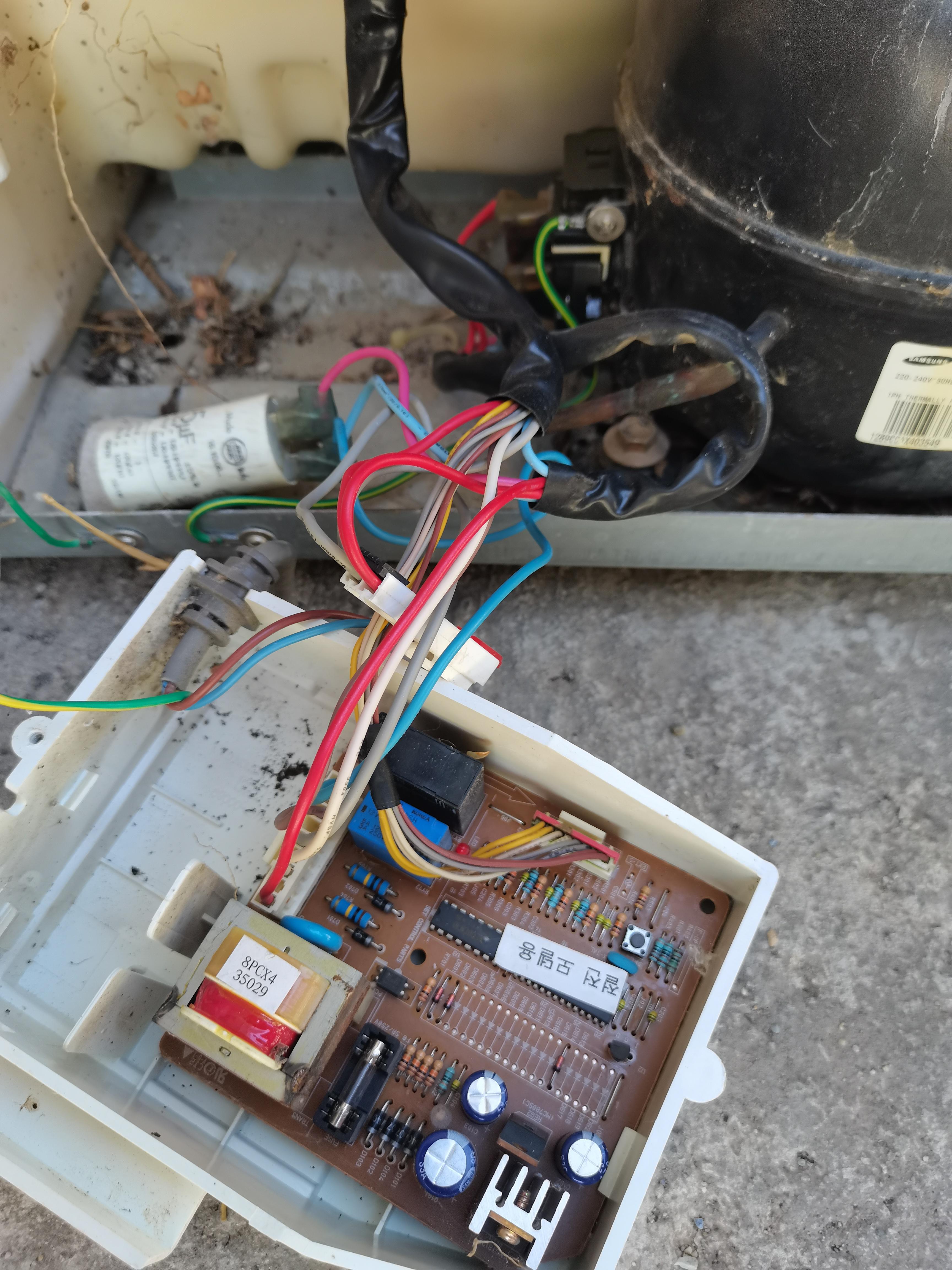

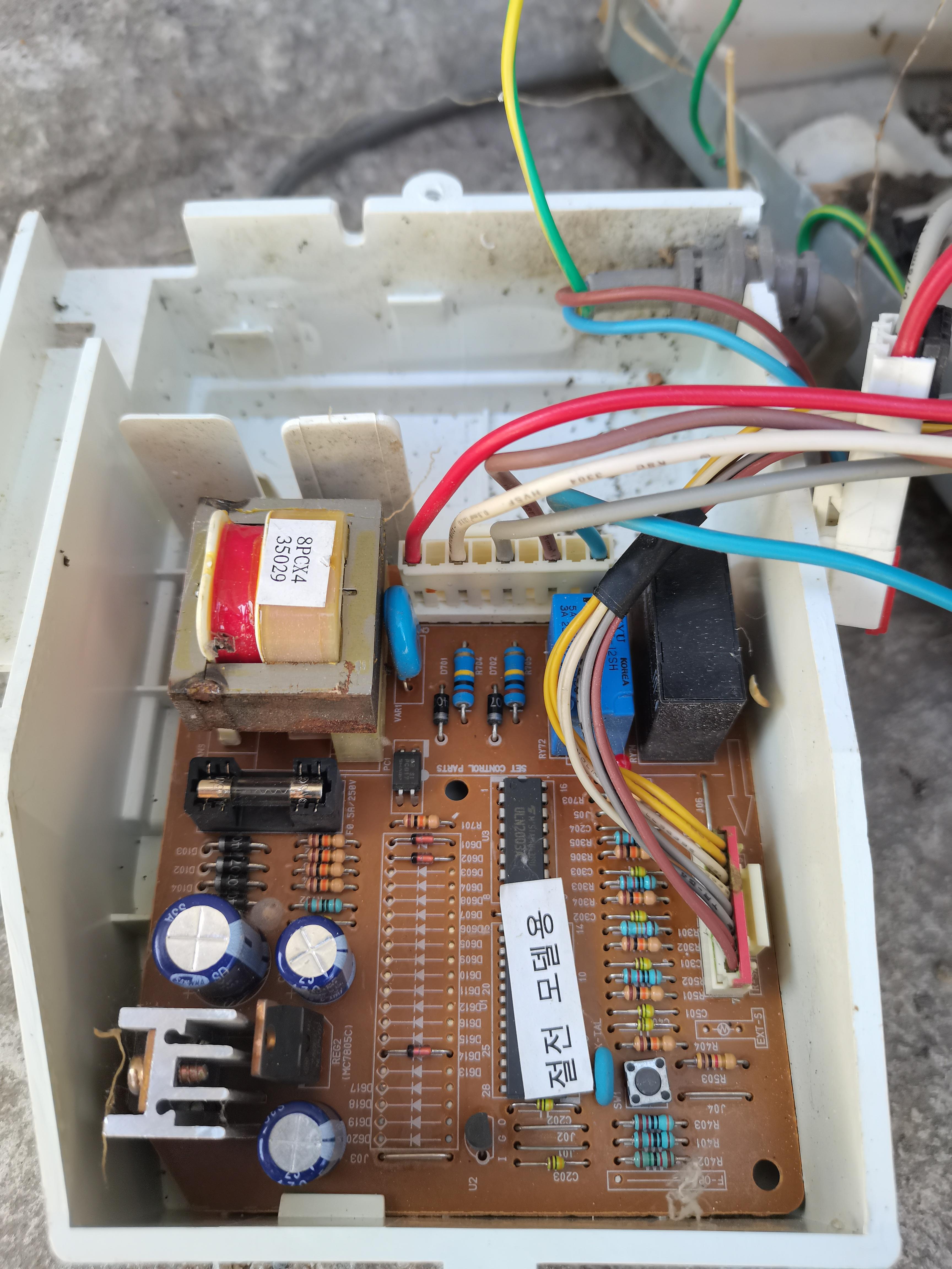

Frigo non parte
Salve a tutti, un anima buona che mi aiuta, o un frigo posso dire anche modello marca, in pratica non parte, ma la luce c'è nel vano, il compressore lo alimentato esternamente ed accende, ho sostituito il condensatore e niente, o bypassato il termostato e niente, mi resta il relè, vorrei bypassare la scheda elettrica che dal cui il fusible e ok e niente bruciatine, posso allegare foto, in pratica non so come. Bypassare la scheda nei contatti arrivano 5 fili
Stefano Dalmo
In primis , marca e modello altrimenti si naviga al buio !
 Secondo come hai by passato il termostato se ha la scheda ?
Se puoi postare delle foto  sarebbe meglio .
Sotto la pagina di risposta ,  trascina o seleziona file.
Stefano Dalmo
Visto che hai  verificato che il compressore funziona ,  dai un controllo nel vano congelatore  ad un eventuale termofusibile saltato ,  o magari sonda ntc aperta .
Altrimenti credo che sia la scheda  ad avere problemi .
 Hai parlato di by pass del termostato  a cosa ti riferivi .?
Si termofusibile dove lo trovo? comunque bypassato il termostato che hai capi che arrivano al termostato, arrivano 2 che vanno alla sonda, 2 alla lampadina, e 2 al termostato che è di tipo scheda elettrica, ponticello i 2 capi del termostato e niente
Stefano Dalmo
Se il termostato è elettronico , non si può by passare  ,
Non conosco  questo componente della samsung .
 Se posti qualche foto magari   potrebbe  essere conosciuta  da qualche altro utente o  dare qualche imput .
Dai dati mi risulta essere un no frost  , o sbaglio?
Si, quindi potrebbe essere il termostato? Invece non c'è modo di by Pass la scheda elettrica
Ciao, se stacchi e riattacchi dalla presa il frigorifero il compressore riparte ?
Sulla scheda è presente un trasformatore c'è tensione in ingresso ed uscita.
Non puoi eliminare la scheda perchè è un frigorifero no frost e sia la temperatura che lo sbrinamento sono controllati da delle sonde che rilevano i valori ,
non esiste il termostato in questi frigoriferi.
