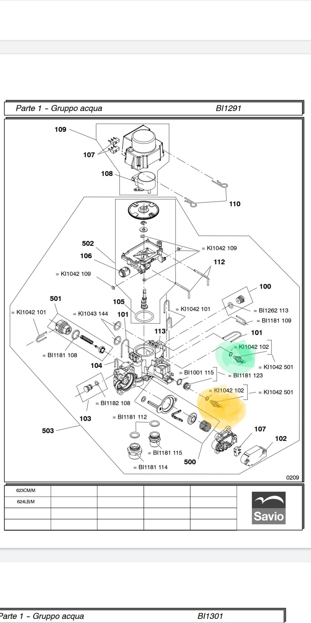

Caldaia non parte
sergrom
Buonasera,
ho una caldaia savio 623 cm/m e presenta questo problema: va in accensione solo se metto il selettore acqua calda sul massimo. Se la regolo normalmente parte solo la pompa acqua ma non si accende la fiamma. Può essere la sonda ad immersione NTC? Grazie
Link al commento
Condividi su altri siti
Stefano Dalmo
Probabile .
Prova a vedere se a riscaldamento parte pure a  minimo .
Se va ,  sostituisci il sensore sanitario .
Modificato: da Stefano Dalmo
Link al commento
Condividi su altri siti
Ciao Stefano,
prova effettuata. Con il riscaldamento parte anche al minimo. Quale sarà la sonda dell'acqua sanitaria, quella gialla o quella verde. Ho allegato l'esploso.
Grazie mille
Link al commento
Condividi su altri siti
  • 1 month later...
Stefano Dalmo
Scusa , ma il tuo post era uscito dal pannello di moderazione e non ho seguito più .
 Cosa posso dirti  , magari sarà difettoso .  Prova ad intercambiarli  , tanto sono gli stessi .
Link al commento
Condividi su altri siti
