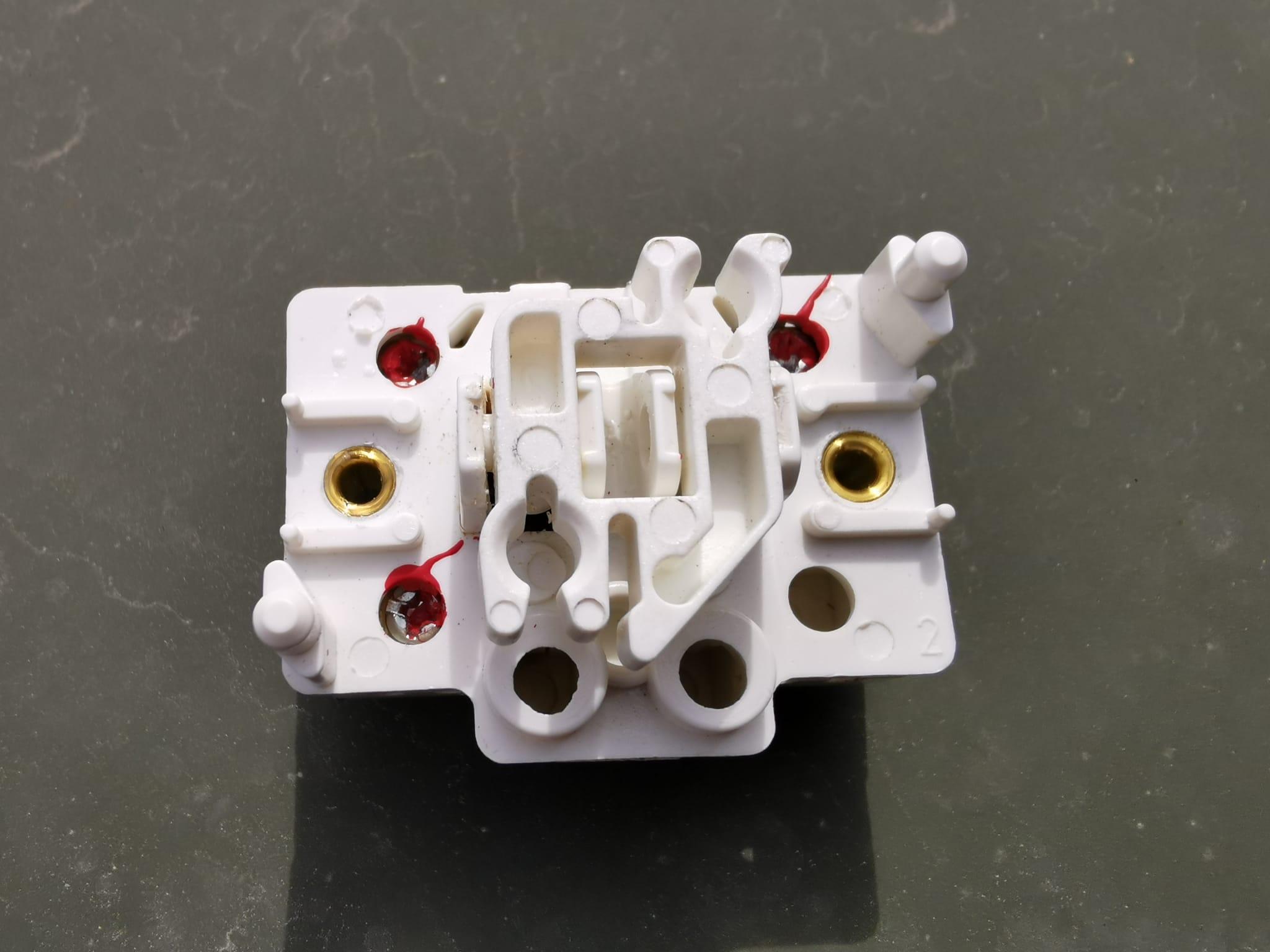

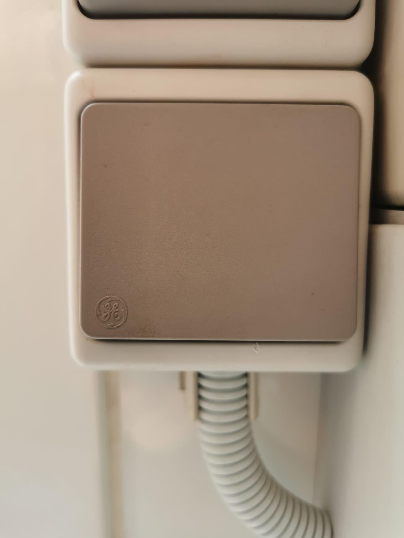

Deviatore General Electric... che modello e'?
del_user_233069
Ciao a tutti, qualcuno conosce il nome si questa serie? E' un deviatore della General Electric ma non riesco a trovarlo in nessun catalogo.
Grazie.
WhatsApp Image 2021-07-16 at 10.03.14.jpeg
WhatsApp Image 2021-07-16 at 10.03.15.jpeg
Sembra appartenere allo standard tedesco per scatola tonda da 68mm
https://www.eibabo.it/merten/off-switch-3x1-poli-montato-in-superficie-grigio-meg3643-8029-eb10861790
Ne trovi di simili a marchio Schneider o Merten (Serie System-Design)
https://www.i-magazin.com/system-design-von-merten-by-schneider-electric/
Modificato: da patatino59
del_user_233069
@patatino59 Esteticamente (esternamente) sono simili anche alle legrand (lìho smontata e verificata) pero il frutto interno autoportante è diverso, pertanto non ho contezza se altri marchi sono sostituibili (credo a naso di no).
Cosa strana è che per la General electric non ho trovato alcun catalogo che riporti questi deviatori.
