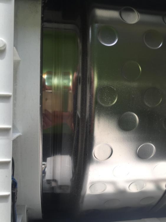

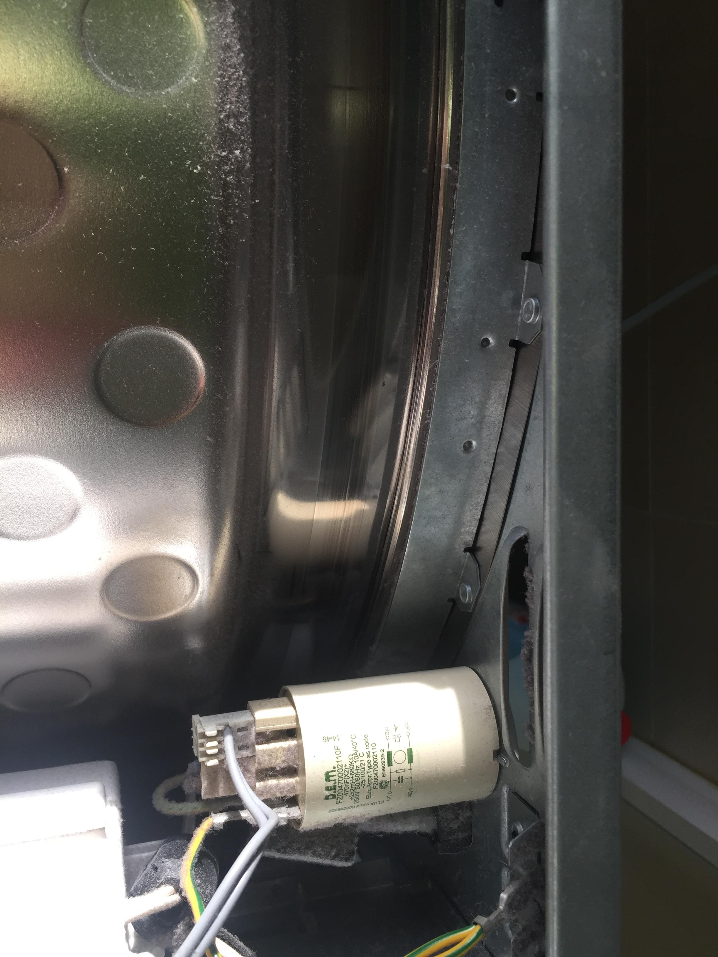

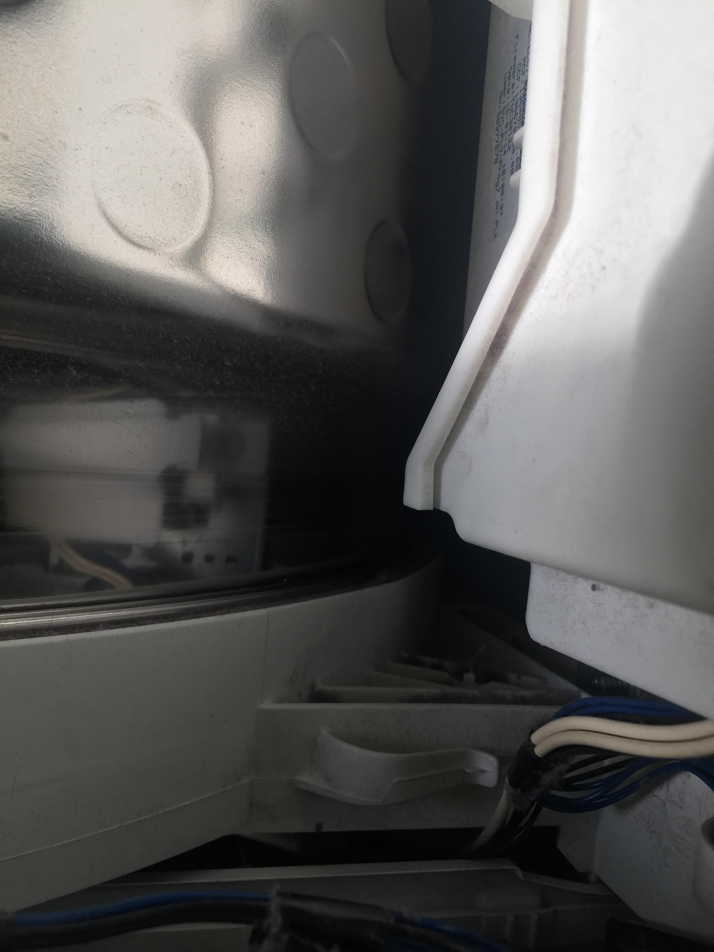

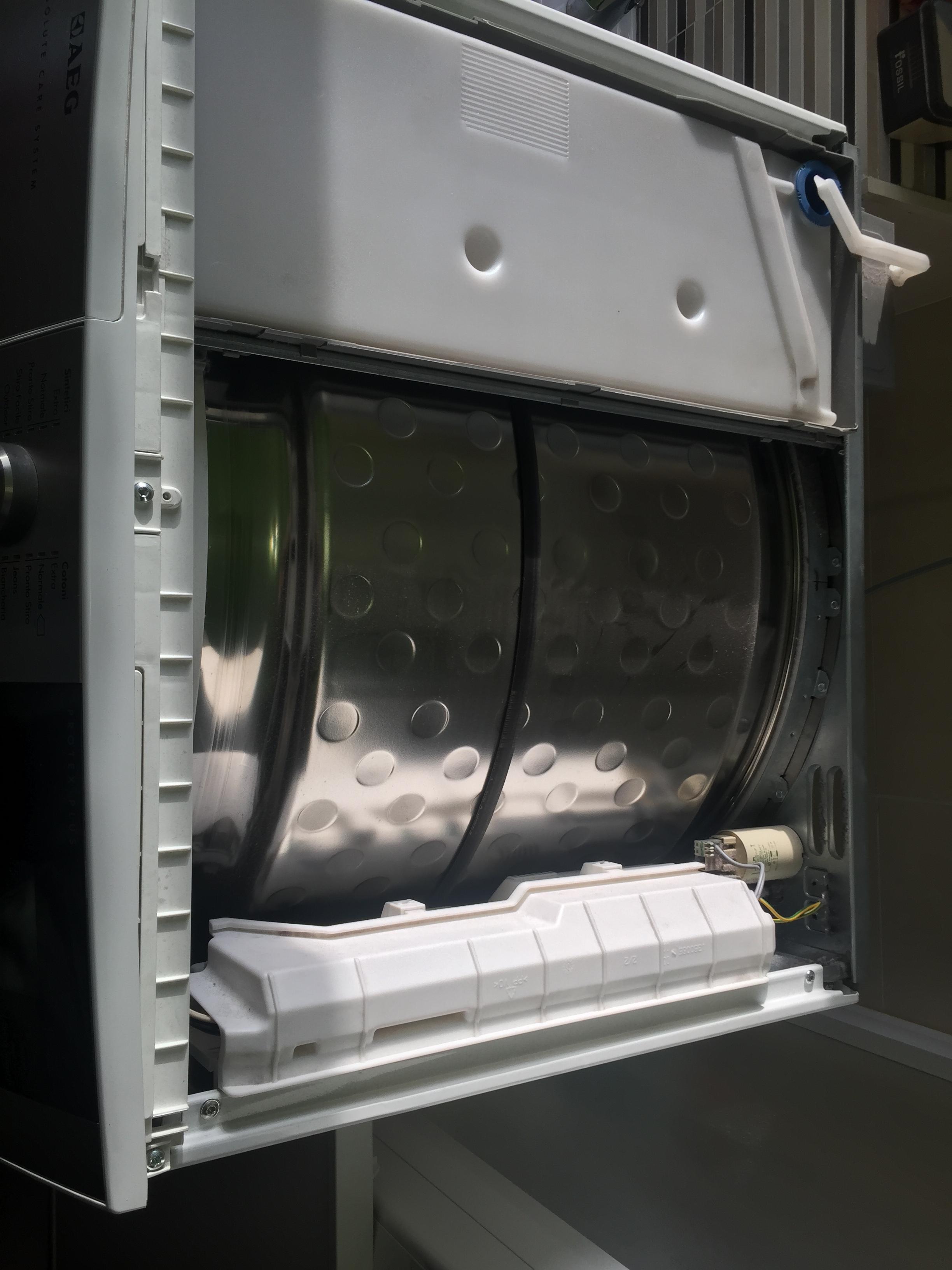

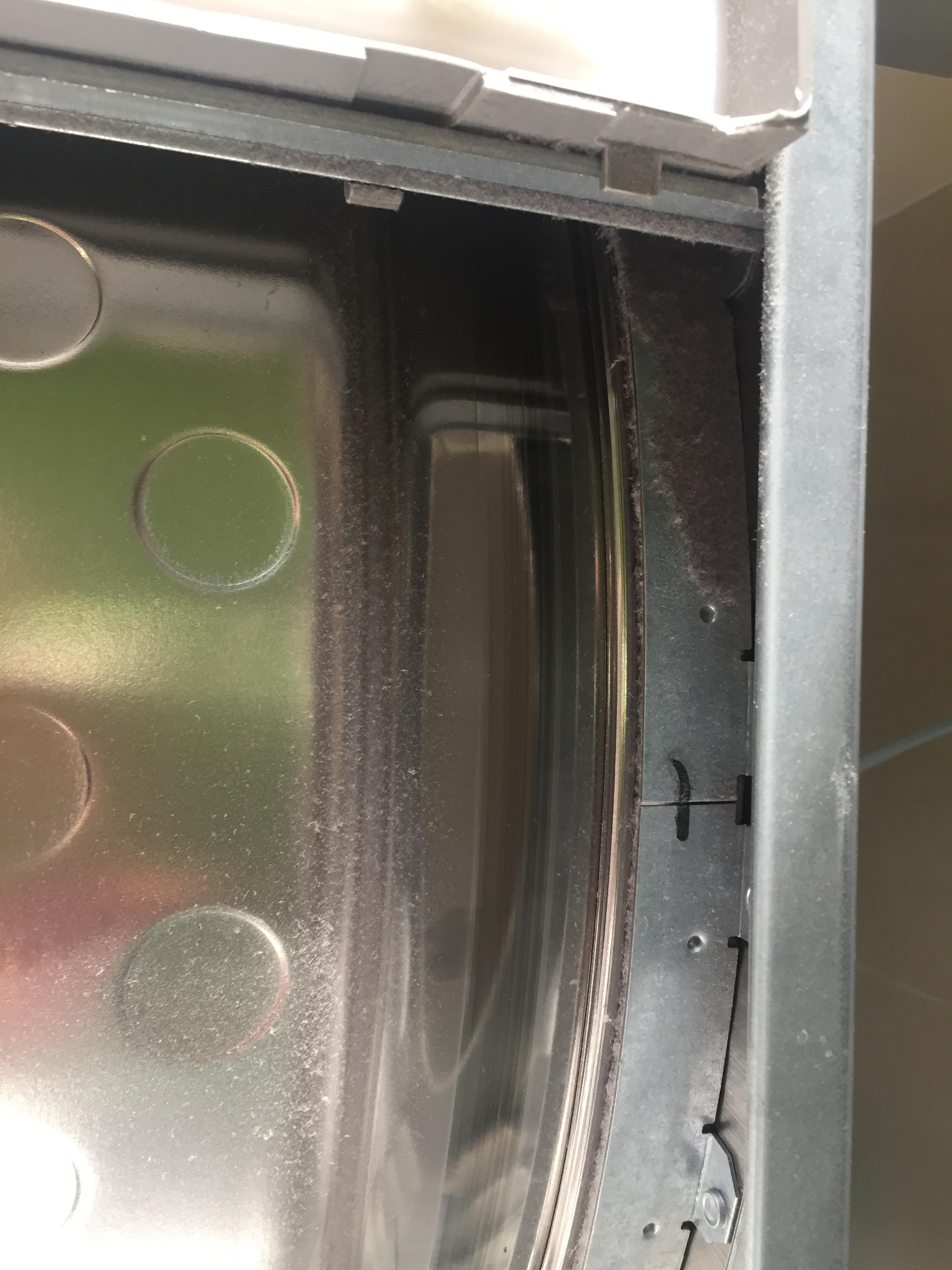

galone Inserito: 16 luglio 2021 Segnala Share Inserito: 16 luglio 2021 Ciao a tutti ho bisogno di un aiuto per capire perchè non esce più aria calda dalla mia asciugatrice AEG T59800 e di conseguenza la biancheria non viene asciugata, producendo comunque acqua di condensa regolarmente scaricata nel contenitore, Pulito anche vaschetta dove c'è la pompa e il galleggiante. Guardando dei tutorial ho pulito tutte le parti dell'asciugatrice con l'aspirapolvere però penso di non aver risolto il problema. Adesso ho provato ad impostare un programma di asciugatura a tempo e vediamo. Con il programma a tempo l'aria calda esce e la biancheria si asciuga. Link al commento Condividi su altri siti More sharing options...
Stefano Dalmo Inserita: 16 luglio 2021 Segnala Share Inserita: 16 luglio 2021 Se con il programma a tempo funziona , devi controllare o sostituire il sensore di umidità Link al commento Condividi su altri siti More sharing options...
galone Inserita: 16 luglio 2021 Autore Segnala Share Inserita: 16 luglio 2021 Grazie per la risposta, mi sai indicare dove è situato questo sensore. Io sono riuscito a togliere il panello di sopra i 2 laterali e pannello elettronico di controllo. Link al commento Condividi su altri siti More sharing options...
Ganimede77 Inserita: 16 luglio 2021 Segnala Share Inserita: 16 luglio 2021 1 ora fa, galone ha scritto: Grazie per la risposta, mi sai indicare dove è situato questo sensore. Su questo modello (ha una banda di banda di plastica grigia sul perimetro interno del tamburo?) dovrebbe essere sopra, sono uno o due camboncini che strisciano sul tamburo. Link al commento Condividi su altri siti More sharing options...
galone Inserita: 16 luglio 2021 Autore Segnala Share Inserita: 16 luglio 2021 Grazie per la risposta, mi sai indicare dove è situato questo sensore. Io sono riuscito a togliere il panello di sopra i 2 laterali e pannello elettronico di controllo. Grazie, potresti essere più preciso dato che non ho alcuna idea di come sia fatto. Link al commento Condividi su altri siti More sharing options...
galone Inserita: 17 luglio 2021 Autore Segnala Share Inserita: 17 luglio 2021 Grazie per la risposta, mi sai indicare dove è situato questo sensore. Io sono riuscito a togliere il panello di sopra i 2 laterali e pannello elettronico di controllo. Grazie, potresti essere più preciso dato che non ho alcuna idea di come sia fatto. Scusatemi ma il modello è AEG 97689IH1, ho fatto questo errore perchè non riuscivo a trovare il libretto ieri ci ho guardato e sono riuscito a trovarlo e mi sono accorto dell'errore. Potete quindi dirmi dov'è situato questo sensore su questo modello. Grazie e scusatemi ancora per l'imprecisione Link al commento Condividi su altri siti More sharing options...
Stefano Dalmo Inserita: 17 luglio 2021 Segnala Share Inserita: 17 luglio 2021 17 ore fa, Ganimede77 ha scritto: Su questo modello (ha una banda di banda di plastica grigia sul perimetro interno del tamburo?) dovrebbe essere sopra, sono uno o due camboncini che strisciano sul tamburo. Ecco Link al commento Condividi su altri siti More sharing options...
galone Inserita: 17 luglio 2021 Autore Segnala Share Inserita: 17 luglio 2021 Grazie per la risposta, mi sai indicare dove è situato questo sensore. Io sono riuscito a togliere il panello di sopra i 2 laterali e pannello elettronico di controllo. Grazie, potresti essere più preciso dato che non ho alcuna idea di come sia fatto. Scusatemi ma il modello è AEG 97689IH1, ho fatto questo errore perchè non riuscivo a trovare il libretto ieri ci ho guardato e sono riuscito a trovarlo e mi sono accorto dell'errore. Potete quindi dirmi dov'è situato questo sensore su questo modello. Grazie e scusatemi ancora per l'imprecisione Si ha una striscia grigia di circa 3 cm di larghezza ma non capisco che forma abbiano e dove si trovano se sopra o sotto se sono avvitati perchè non ho notato nessun supporto sulla fascia di plastica che avvolge l'intera circonferenza del cestello. Link al commento Condividi su altri siti More sharing options...
Alessio Menditto Inserita: 17 luglio 2021 Segnala Share Inserita: 17 luglio 2021 Galone prova a rileggere tutta la discussione, ti sei accorto che ogni volta rispondi ricopi anche tutto quello che hai scritto prima? Link al commento Condividi su altri siti More sharing options...
galone Inserita: 17 luglio 2021 Autore Segnala Share Inserita: 17 luglio 2021 Grazie per la risposta, mi sai indicare dove è situato questo sensore. Io sono riuscito a togliere il panello di sopra i 2 laterali e pannello elettronico di controllo. Grazie, potresti essere più preciso dato che non ho alcuna idea di come sia fatto. Scusatemi ma il modello è AEG 97689IH1, ho fatto questo errore perchè non riuscivo a trovare il libretto ieri ci ho guardato e sono riuscito a trovarlo e mi sono accorto dell'errore. Potete quindi dirmi dov'è situato questo sensore su questo modello. Grazie e scusatemi ancora per l'imprecisione Si ha una striscia grigia di circa 3 cm di larghezza ma non capisco che forma abbiano e dove si trovano se sopra o sotto se sono avvitati perchè non ho notato nessun supporto sulla fascia di plastica che avvolge l'intera circonferenza del cestello Grazie Link al commento Condividi su altri siti More sharing options...
Ganimede77 Inserita: 17 luglio 2021 Segnala Share Inserita: 17 luglio 2021 (modificato) 2 ore fa, galone ha scritto: Si ha una striscia grigia di circa 3 cm di larghezza ma non capisco che forma abbiano e dove si trovano se sopra o sotto se sono avvitati perchè non ho notato nessun supporto sulla fascia di plastica che avvolge l'intera circonferenza del cestello Sono diciamo, come una puntina di giradischi che striscia sul tamburo, dovrebbe vedersi togliendo il top. In genere si consumano e si cambiano (a volte, se si è fortunati si possono "girare" e qualche ciclo lo fanno ancora ma è solo un trucco da usare per conferma, vanno cambiati). A sportello aperto dovrebbe esserci una etichetta con il PN (Product Number) Quel numero ti serve per identificare il ricambio ed ordinarlo. Forse questo schema aiuta a capire: Facci delle foto dall'alto, col top levato Modificato: 17 luglio 2021 da Ganimede77 Link al commento Condividi su altri siti More sharing options...
galone Inserita: 17 luglio 2021 Autore Segnala Share Inserita: 17 luglio 2021 Grazie per la risposta, mi sai indicare dove è situato questo sensore. Io sono riuscito a togliere il panello di sopra i 2 laterali e pannello elettronico di controllo. Grazie, potresti essere più preciso dato che non ho alcuna idea di come sia fatto. Scusatemi ma il modello è AEG 97689IH1, ho fatto questo errore perchè non riuscivo a trovare il libretto ieri ci ho guardato e sono riuscito a trovarlo e mi sono accorto dell'errore. Potete quindi dirmi dov'è situato questo sensore su questo modello. Grazie e scusatemi ancora per l'imprecisione Si ha una striscia grigia di circa 3 cm di larghezza ma non capisco che forma abbiano e dove si trovano se sopra o sotto se sono avvitati perchè non ho notato nessun supporto sulla fascia di plastica che avvolge l'intera circonferenza del cestello Grazie Grazie per la risposta, domani tolgo il top e vi faccio delle foto. Link al commento Condividi su altri siti More sharing options...
merlino64 Inserita: 17 luglio 2021 Segnala Share Inserita: 17 luglio 2021 se è come l'asciugatrice che avevo smontato qualche tempo fa il sensore di umidita'e'cosi'composto:ci sono 2 carboncini ,uno è sito nella parte dietro dove c'è la boccola che mantiene in asse il cesto che tocca il perno centrale del cesto,l'altro è sul davanti (nella mia in alto a destra guardando frontalmente) che tocca il cesto in quella parte verticale all'esterno del foro di carico,dai carboncini partono i fili che vanno alla scheda,essendo il cesto praticamente isolato nella meta' da quella giunzione in plastica la scheda rileva l'umidita' degli indumenti in base alla conducibilita'che c'è fra i 2 semi gusci determinato dal collegamento con i 2 carboncini che sono collegati alla scheda .man mano che gli indumenti si asciugano i 2 semi gusci si isolano (detta in maniera non da tecnico☺️) quindi prova a vedere se trovi i 2 carboncini e vedei un che condizioni sono e se sono integri forse il problema sta nella scheda Link al commento Condividi su altri siti More sharing options...
Alessio Menditto Inserita: 18 luglio 2021 Segnala Share Inserita: 18 luglio 2021 Galone siccome non t’importa molto di quello che ho scritto, o forse fai finta di non averlo letto, siccome vedo non t’impegni minimamente per rimediare, per la seconda e ULTIMA volta se nella tua risposta non togli quello che hai scritto nelle precedenti risposte, chiudo immediatamente la discussione. Link al commento Condividi su altri siti More sharing options...
galone Inserita: 18 luglio 2021 Autore Segnala Share Inserita: 18 luglio 2021 (modificato) Scusa ma non capivo che ogni volta che rispondi devi cancellare le domande precedenti Modificato: 18 luglio 2021 da galone Link al commento Condividi su altri siti More sharing options...
galone Inserita: 18 luglio 2021 Autore Segnala Share Inserita: 18 luglio 2021 Ciao, v'invio le foto togliendo il top spero vadano bene Link al commento Condividi su altri siti More sharing options...
galone Inserita: 18 luglio 2021 Autore Segnala Share Inserita: 18 luglio 2021 (modificato) Ciao, Alessio per i post che ho già inviato volevo editarli per togliere le ripetizioni , ma non riesco a modificarli Se riesci puoi farlo tu o dirmi come si procede. Grazie Modificato: 18 luglio 2021 da galone Link al commento Condividi su altri siti More sharing options...
Alessio Menditto Inserita: 18 luglio 2021 Segnala Share Inserita: 18 luglio 2021 Tranquillo va bene così, importante rendere sempre facile la lettura delle discussioni. Link al commento Condividi su altri siti More sharing options...
galone Inserita: 18 luglio 2021 Autore Segnala Share Inserita: 18 luglio 2021 Ciao, oggi ho fatto una nuova prova caricata l'asciugatrice impostato tempo 2 ore, ma la biancheria è uscita umida. secondo voi cosa può determinare questo problema, dato che con il programma tempo avrebbe dovuto sciugarli? C'è un menù di servizio per eseguire dei test. Link al commento Condividi su altri siti More sharing options...
Ganimede77 Inserita: 19 luglio 2021 Segnala Share Inserita: 19 luglio 2021 20 ore fa, galone ha scritto: Ciao, oggi ho fatto una nuova prova caricata l'asciugatrice impostato tempo 2 ore, ma la biancheria è uscita umida. secondo voi cosa può determinare questo problema, dato che con il programma tempo avrebbe dovuto sciugarli? Presso che due ore potrebbero non essere sufficienti per un determinato carico su una macchina a pompa di calore. Ma erano almeno un po' caldi i panni? comunque, sappi che quelle a pompa di calore sono in pratica usa e getta. Se cerchi nel forum abbiamo moltissimi post. Prima possibilità, evaporatore e condensatore sono intasati di lanuggine, devi smontarla nei minimi termini e pulirla. Questo è un video per darti l'idea di quello che ti aspetta: Altra possibilità, tragica, il circuito della pompa di calore ha una perdita ed il gas sta uscendo o è già uscito. Questo succede per un difetto di fabbrica, perché l'hai fatta lavorare ad una temperatura ambientale troppo bassa (queste a poma di calore sono fatte per lavorare a 20°, già a 15° fanno un superlavoro che le usura) o perché montata sopra la lavatrice le cui vibrazioni della centrifuga hanno danneggiato le saldature del circuito del gas. Quando la pompa di calore è KO, è economicamente sconveniente ripararla, serve competenza da frigorista e tutta l'attrezzatura, costa meno prendere una asciugatrice nuova. I produttori non forniscono questo ricambio purtroppo a meno che non sia in garanzia. comunque, senti il compressore partire? Senti la ventola di raffreddamento del compressore andare? Prova la diagnostica Link al commento Condividi su altri siti More sharing options...
galone Inserita: 19 luglio 2021 Autore Segnala Share Inserita: 19 luglio 2021 Grazie per la risposta dettagliata, sai dirmi come si entra nel programma di diagnostica per poter verificare? La biancheria è tiepida non è più bagnata ma umida. Se tu fossi nella mia situazione chiameresti il tecnico AEG? O proveresti nell'impresa dello smontaggio completo? Link al commento Condividi su altri siti More sharing options...
Ganimede77 Inserita: 19 luglio 2021 Segnala Share Inserita: 19 luglio 2021 (modificato) 3 ore fa, galone ha scritto: La biancheria è tiepida non è più bagnata ma umida. Allora si, sempre più convinto che sia un problema alla pompa di calore, sporca e con perdita. Sei tu che usi normalmente la macchina? Hai badato se la cosa è peggiorata nel tempo o è successo all'improvviso? 3 ore fa, galone ha scritto: Se tu fossi nella mia situazione chiameresti il tecnico AEG? O proveresti nell'impresa dello smontaggio completo? Se fosse solo sporca, te la cavi da solo, se fosse rotta, sarebbe comunque da buttare e nemmeno piangendo il tecnico te la ripara. Modificato: 19 luglio 2021 da Ganimede77 Link al commento Condividi su altri siti More sharing options...
galone Inserita: 19 luglio 2021 Autore Segnala Share Inserita: 19 luglio 2021 (modificato) Da circa 2 mesi ogni tanto la biancheria non veniva asciugata correttamente. Se entro nel menu service riesco ad individuare il guasto oppure è tutto ok? Modificato: 19 luglio 2021 da galone Link al commento Condividi su altri siti More sharing options...
Ganimede77 Inserita: 19 luglio 2021 Segnala Share Inserita: 19 luglio 2021 7 ore fa, galone ha scritto: Da circa 2 mesi ogni tanto la biancheria non veniva asciugata correttamente. Se entro nel menu service riesco ad individuare il guasto oppure è tutto ok? Se il problema è la perdita nella pompa di calore, il diagnostico, non rileva alcuna anomalia Link al commento Condividi su altri siti More sharing options...
galone Inserita: 19 luglio 2021 Autore Segnala Share Inserita: 19 luglio 2021 Sapete dirmi come si entra nel menù di servizio per effettuare dei test e come si procede per identificare il problema se c'è. Link al commento Condividi su altri siti More sharing options...
